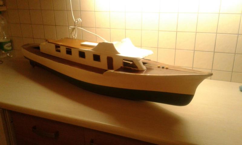

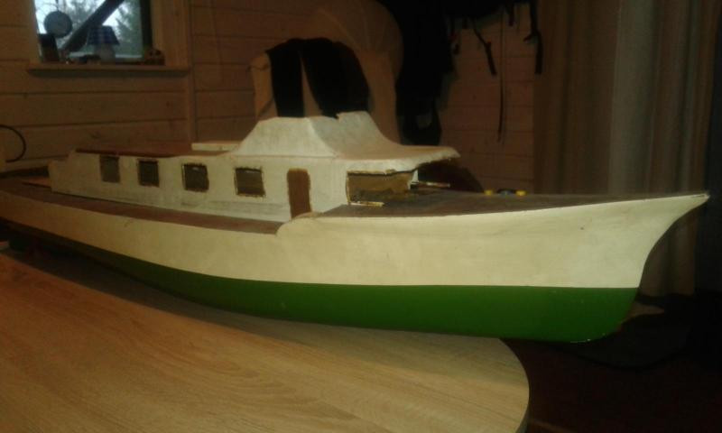

Parę tygodni temu znalazłem i, po krótkim namyśle, kupiłem w sklepie z bliskozachodnimi rupieciami zdezelowany (na pierwszy rzut oka dość znacznie) drewniany model statku. Drugi rzut oka ujawnił wewnątrz kadłuba wiele elementów wyposażenia dodatkowego i brakujące połamane fragmenty nadbudówki leżące sobie bezładnie, oraz, co przekonało mnie ostatecznie do zakupu, kompletny mechanizm sterujący, dwa silniki i kapitana ;)
W dzień zakupu wyglądało to tak : post-20931-0-69026900-1518303218_thumb.jpgpost-20931-0-95800700-1518303235_thumb.jpgpost-20931-0-66110400-1518303249_thumb.jpgpost-20931-0-34494700-1518303264_thumb.jpgpost-20931-0-54828600-1518303281_thumb.jpgpost-20931-0-57099900-1518303299_thumb.jpgpost-20931-0-91468300-1518303316_thumb.jpgpost-20931-0-20693000-1518303328_thumb.jpgpost-20931-0-55047900-1518303341_thumb.jpgpost-20931-0-18614000-1518303362_thumb.jpgpost-20931-0-40096000-1518303376_thumb.jpgpost-20931-0-78109400-1518303398_thumb.jpg

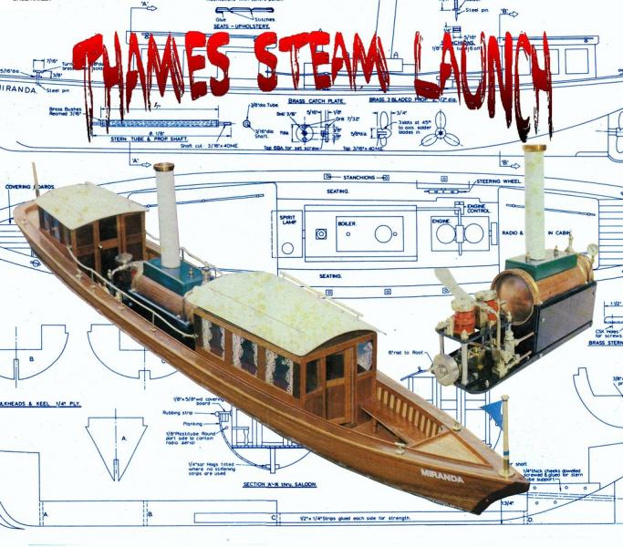

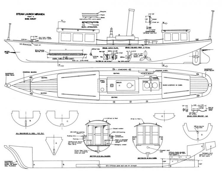

Linia kadłuba bardzo podobna do angielskich łodzi z rejonu Tamizy i Windermerre, jak na planiku i fotkach poniżej.
Podglądam !!  B)

Długość to 124 cm. W porównaniu z Condorem i Twoim wynalazkiem, ma bardzo wyobloną rufę (nie tępą). Podejrzewam, że w okolicach rufy coś się musiało kiedyś dziać i ktoś go przedłuzył.
Kosztował w sklepie w Brusach w pomorskiem 100 zł.Po krótkiej, sympatycznej rozmowie, Pani sprzedała mi go za 80 ;)

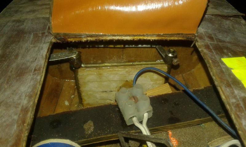

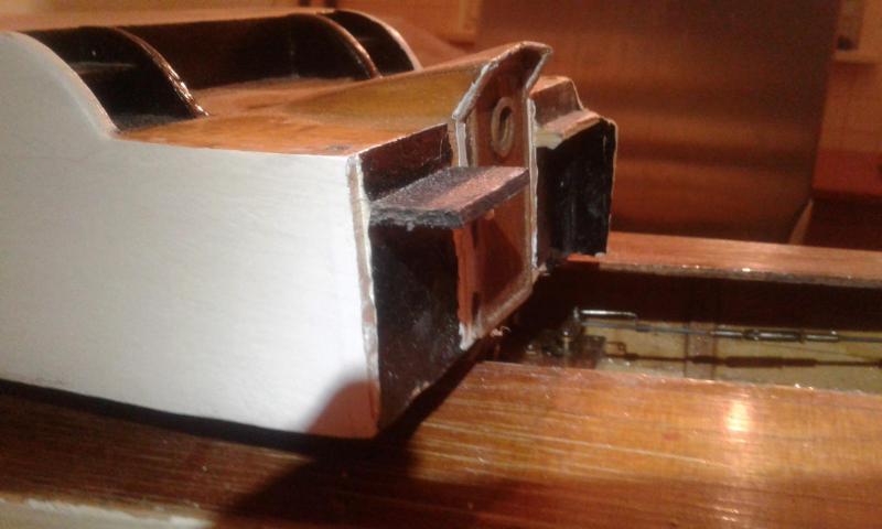

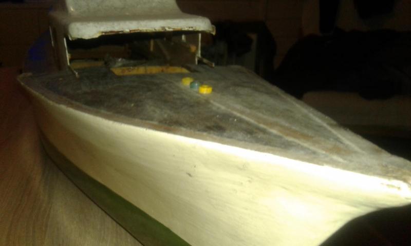

Rufa wygląda tak: (spod drugiej, doklejonej warstwy forniru wyraźnie wyłazi jakaś zgnilizna lub uszkodzenia).
Dzięki za wstępne słowa wsparcia !

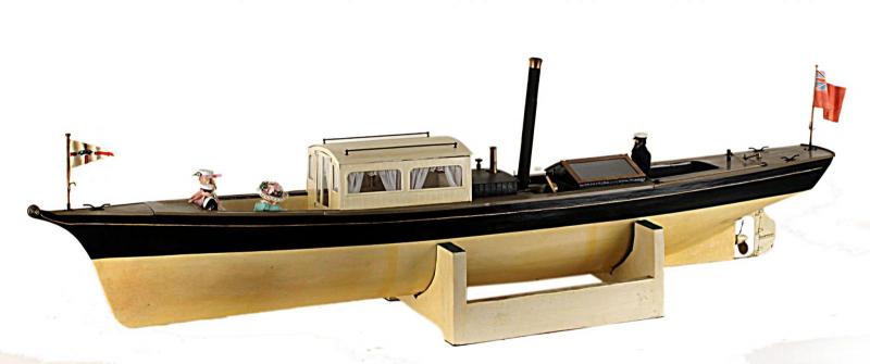

Jeśli chodzi o przeznaczenie, zaraz po tym, jak ją znalazłem, zacząłem szukać w wyszukiwarce fraz " rzeczny statek wycieczkowy" w różnych językach. Nas pierwszy rzut oka na taką mi wyglądała. Poszukiwania na niemieckich stronach kończyły się zawsze tym : https://chmiel.de/galerie/gast-bilder/graupner-condor-1953--von-werner-fischer.php   , a na polskich postami Sebka ;)
Nie jestem w stanie wyrzeźbić tylu szalup, kominów, kominków, bloczków, linek itp, więc utwierdziłem się w pomyśle na statek wycieczkowy.

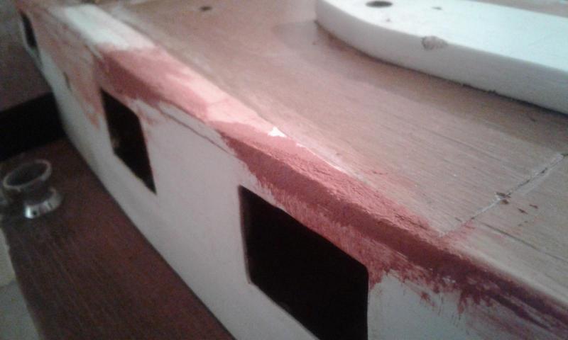

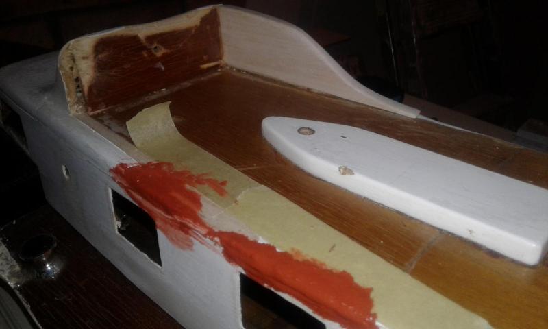

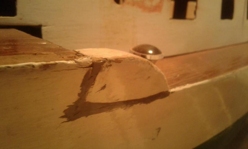

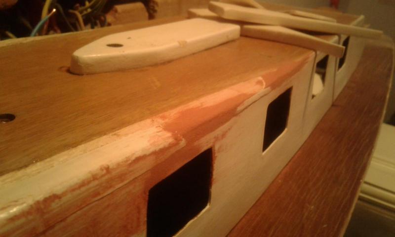

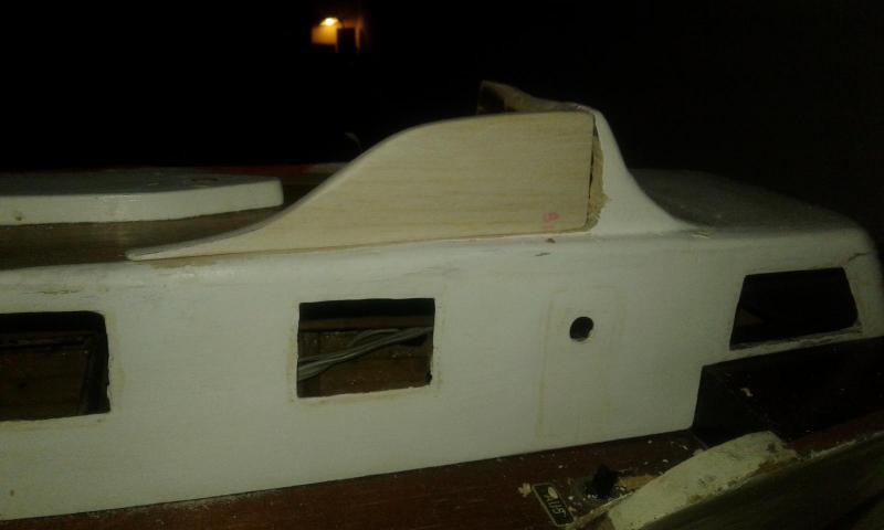

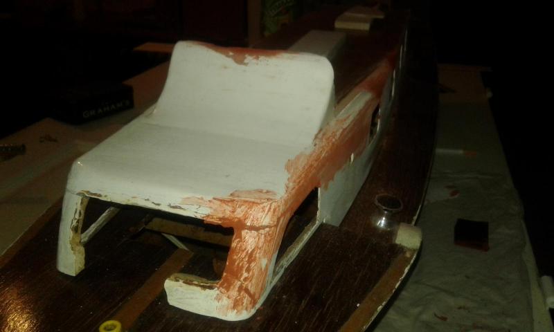

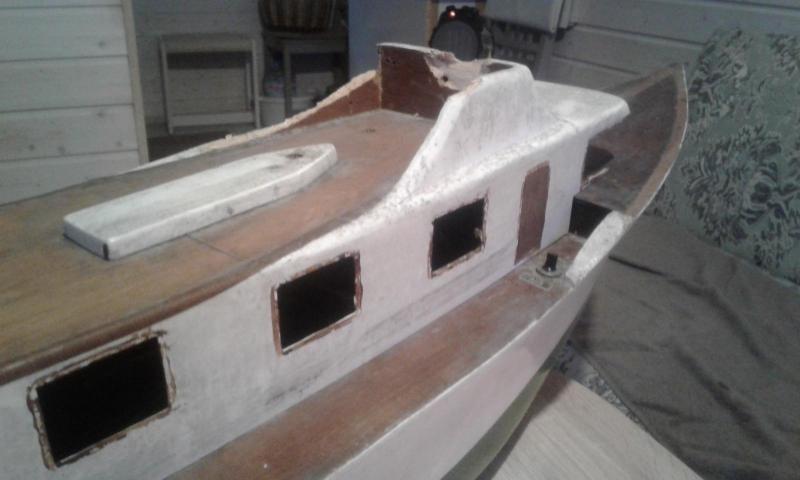

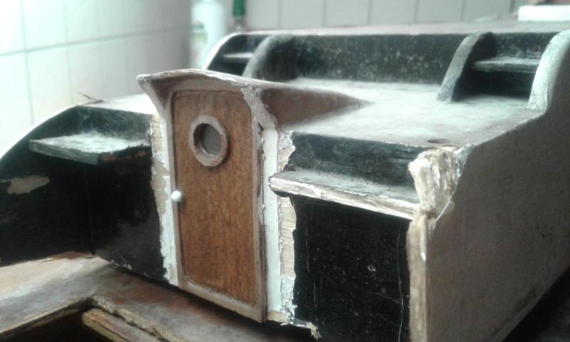

Poniżej przylepiam zdjęcia z pierwszych prób sklejenia nadbudówki w jako taką całość i wypełnienia większych ubytków w materiale.
Połamane elementy lub ledwo trzymające się całości poodrywałem lub poodcinałem.
Odwrotnie zrobiłem z elementami które znalazłem w kadłubie. Były to elementy ramki przedniego okna, którą udało mi się praktycznie całą odtworzyć, klejąc wszystko poxipolem.

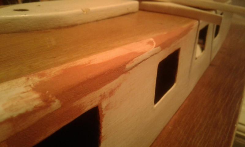

Ubytki w balsie mam zamiar szpachlować zwykłą gotową szpachlą do drewna.
No to tyle na razie :) Proszę o uwagi ( te krytyczne najmilej widziane) :)
Nie staraj się iść po najmniejszej linii oporu. Zerwij tę farbę do zera i wtedy szpachluj końcowy efekt będzie przyjemniejszy.
Tutaj nikt nikogo nie krytykuje a daje wskazówki ja przy swoim statku też nie wiedziałem za co się chwycić, lecz dużo pomogli mi koledzy z forum i daliśmy radę.
Z krytyką nie mam problemów ;)
Serio? Do zera?
Ale czy nie szkoda pracy jeśli chodzi o burty? Widać że są szczelne i niepoobijane zbytnio...

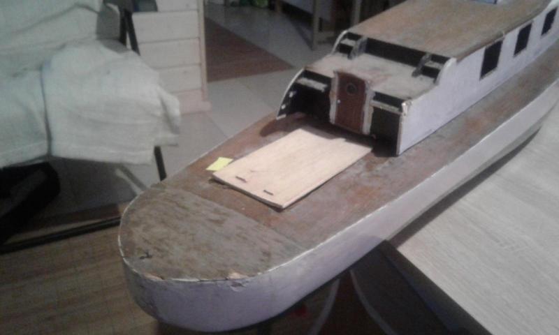

A co w ogóle powiesz o pokładach? Iść na całość i kleić listewki? Szczerze mówiąc, to takie śliczne pokłady z listewek, bym tam widział. Fornir nie do końca mi pasuje...
Idź na całość zrób to przyzwoicie. Pokład nie koniecznie musi być z ciętych listewek zawsze możesz zrobić z forniru lub obłogi np

Zaczynam szukać jednak sklejki fornirowanej. Dzięki za fotki. Mam nadzieję że zdjęcie pokładu nie zaboli mojego kadłuba za bardzo... :unsure:

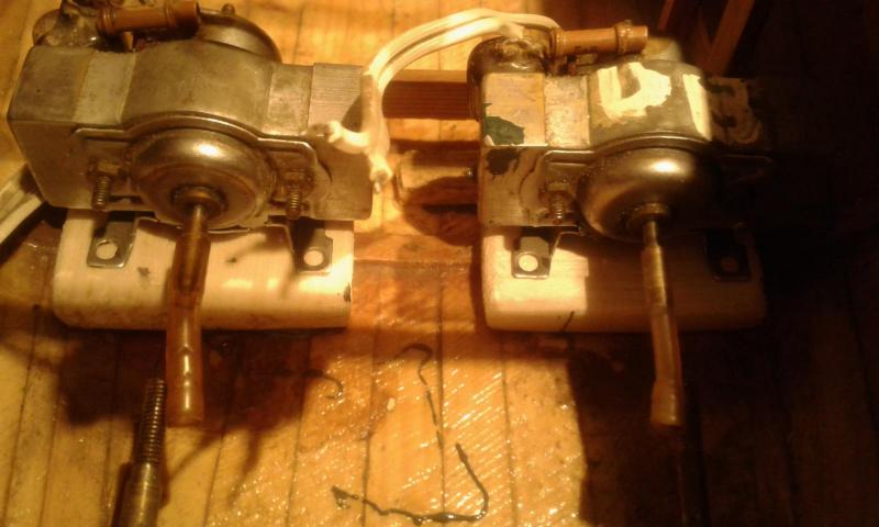

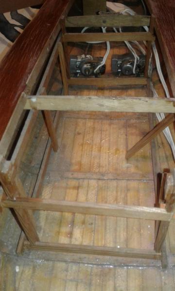

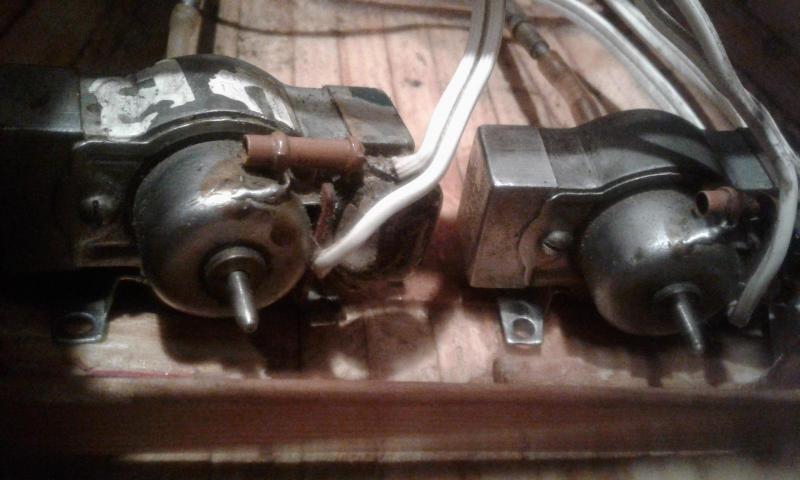

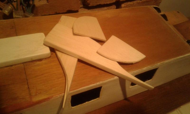

Wczoraj przypomniałem sobie, w przerwie remontu w domu, o modelu i odbudowałem łoża pod silniki. Zrobiłem je z balsy 8mm. Podkleiłem od spodu do nich arkusze blaszki. Przy okazji sprawdziłem pod napięciem silniki. Oba kręcą.
Zastanawiam się nad kilkoma rzeczami. Pomożecie? ;)

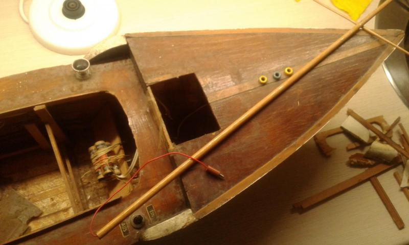

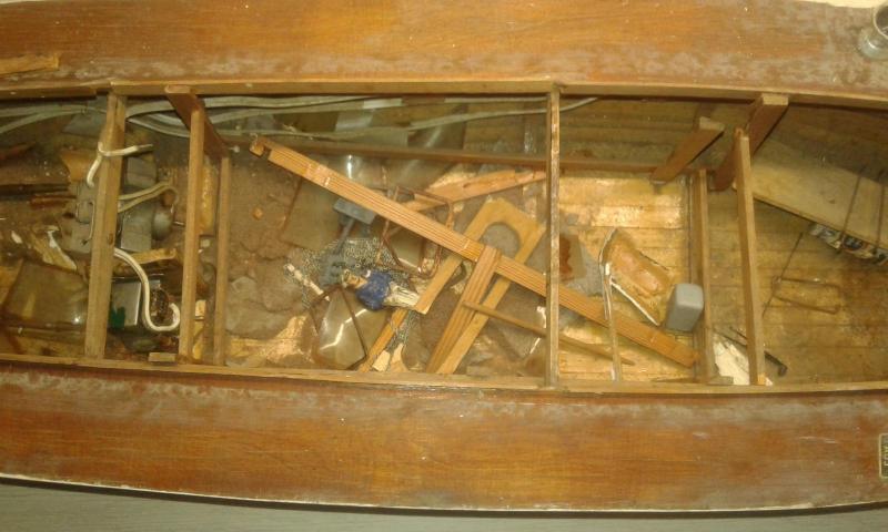

- czym jest przestrzenna ażurowa konstrukcja wewnątrz kadłuba (odtworzyłem ją wczoraj prowizorycznie z luźnych listewek)

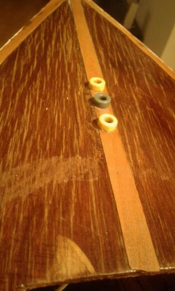

- do czego służą trzy gniazdka wpasowane szpetnie w pokład na dziobie ( pod pokładem są połączone przewodami z resztą instalacji oraz z łącznikiem )

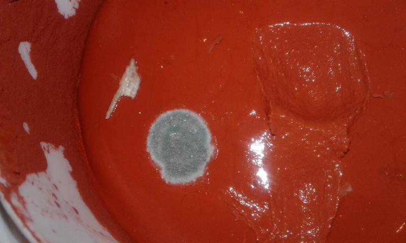

- czy istnieje szpachla do drewna, która nieużywana dwa tygodnie nie porasta pleśnią ( jeśli by jeszcze schła krócej niż 10 godzin po nałożeniu, to ja poproszę  ;)  )
Jeśli chcesz dobrą stolarską szpachle do drewna to proponuję wokół wymieszać z pyłem z szlifierki.
A tak się zapytam co chcesz szpachlować. Piękny jest ten kadłub
Konstrukcja z listewek wygląda jak zagroda na rogaciznę w ładowni....  :P , ale na poważnie może to być box na akumulator.
A gniazda mogły służyć do podłączenia prostownika do ładowania, bez wyjmowania klamota z łodzi !
Inne propozycje ? :)

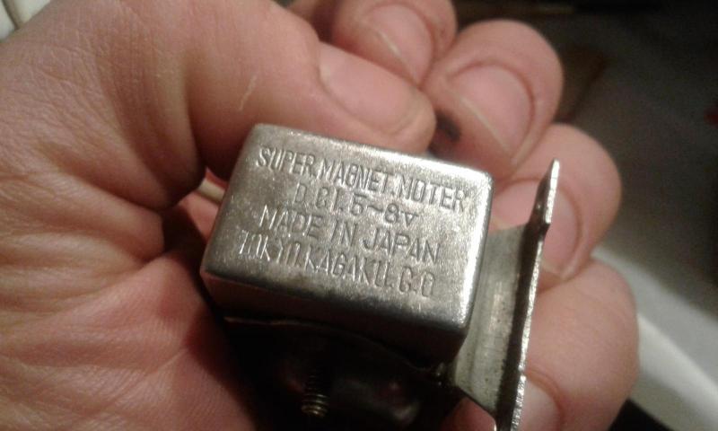

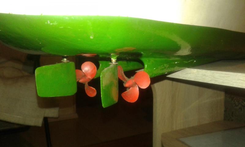

Co to za silniki? Jaką mają moc? Da radę zatrzymać palcami i pociągną ten model tak żeby go silniejszy wiatr nie porwał. Jaka średnica śrub.
Ubytki materiału w nadbudówce, kokpit itp.

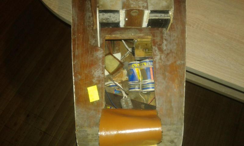

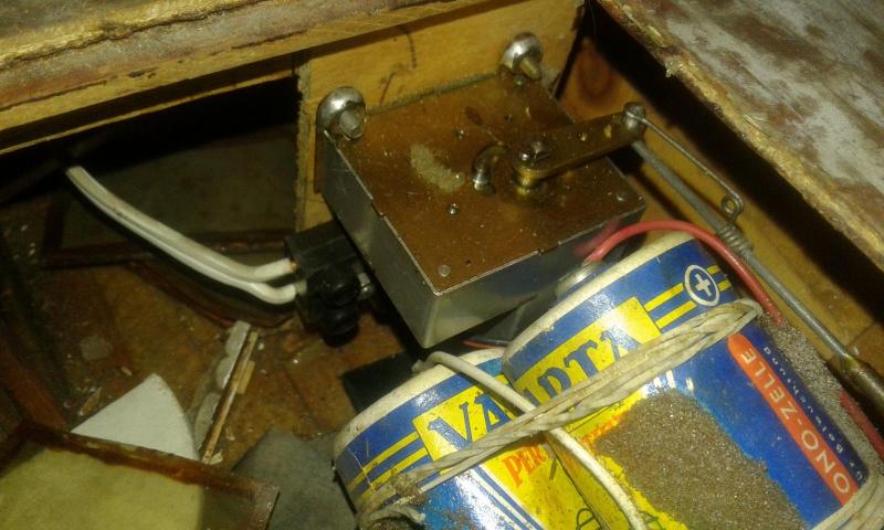

Miejsce na zasilanie przewidziane zostało w części rufowej obok serwa. Tam znalazłem przymocowane gumką recepturką cztery R-20 Varty z lat 80-tych.
Niegłupia koncepcja, więc pewnie spokojnie mogę z nich zrezygnować?
Jedyne co na nich widać to to. Sprawdzałem je przykładając do jakiejś ładowarki sieciowej, więc nie mam pojęcia jak silne są. Po prostu się zakręciły i to mi na razie wystarczyło  ;)  Śruby zmierzę po południu.
Podglądałem na fotkach powyżej te baterie - ich lokalizacja wskazuje raczej na zasilanie serwa steru które chyba widać obok . Poza tym model jest dość duży i cztery baterie R20 nie starczyły by raczej na dłuższe pływanie na 2 silnikach....
Jest jeszcze komplet 4 baterii wielkości AA , tak jakby do zasilania odbiornika.
Wobec tego nadal bronię teorii o zagrodzie dla akumulatora zasilającego napęd główny ! :)

Ps - oczywiście wywal te wtyki , dla "klimatu" bez plastików na takim pokładzie ! :)

Pewnie, że całą instalację zrobię od nowa, ale skoro ktoś tak doświadczony jak Ty mówi że miejsce głównego zasilania powinno znajdować się pośrodku, to może warto posklejać te listewki w całość. Chyba że nie potrzeba aż tyle miejsca na współczesne pakiety i można z tej klatki dla prehistorycznej bestii zrezygnować :)
Zależy czy chcesz użyć aku żelowego czy np LiPo i jak długo zamierzasz pływać ( pojemności baterii).
Jak LiPole to pewnie trzeba będzie dołożyć balastu dla wyważenia jednostki , a żelowiec już to w pewnym zakresie załatwia.
Jakie rozmiary  ma ta jednostka , bo się jakoś w postach nie doczytałem ( długość, szerokość, wysokość kadłuba)?
Sklejeczka fajna, ale można jeszcze rozważyć zakup za grosze forniru ( jest sporo na Alle....) gatunkowego, np. machoniu , dębu, palisandra czy jaki Tobie pasuje i samemu okleić formatkę sklejkową np. z jednej strony w "prasie" między dwoma deskami  - wtedy jak to się mówi "łeb urywa" !! :)

Doczytałem się tych 124 cm długości - jak dla mnie - aku to żelowiec o pojemności ok.  6 - 7 Ah + 2 cegły na wyważenie potwora !!!  :D
Na czterech bateriach R20 ma małe szanse !!! :P
Sklejeczka fajna, ale można jeszcze rozważyć zakup forniru ( jest sporo na Alle....) gatunkowego, np. machoniu , dębu, palisandra czy jaki Tobie pasuje i samemu okleić formatkę sklejkowa np. z jednej strony w "prasie" między dwoma deskami
Jak ja lubię tak rzeczowe odpowiedzi :) Dziękuję. Tak pewnie zrobię, bo czegoś mi na tej sklejce brakowało. Sznytu chyba :)

Użyć chcę zasilania tańszego, czyli pewnie żelowego. Nie wiem ile trwa długie, a ile krótkie pływanie, ale pół godziny już by mnie pewnie zadowoliło.
P.S. Na marginesie, rozumiem już teraz skąd trzy gniazdka. Jedno do ładowania zasilania serwa steru, drugie-nadajnika, trzecie- aku napędu. Zgadza się?
Pewnie tak ! :) A do pływania może na tych gniazdach był mocowany jakiś luk dla niepoznaki , ale zaginął w akcji !
W ponad metrowym modelu jachtu "Bałtyk" mam np aku żelowe 12 V 7 Ah - starcza na ok 25-30 minut pływania na 50 - 70 % mocy ( silnik JUMBO 540 z przekładnią , śruba Graupner 3 łopatowa, oświetlenie LED) . Drugi aku 12 V , 4 Ah  - jakieś 15 - 20 minut pływania.
Na 12 V i 7 Ah nie powinno być źle - silniki które są w Twoim modelu mają zakres 5 - 8 V i chyba nie są za bardzo wysilone.
No chyba że chcesz je wymienić na coś innego - w tedy uwaga na szczytowy pobór prądu aby nie zagotować baterii ! :)
