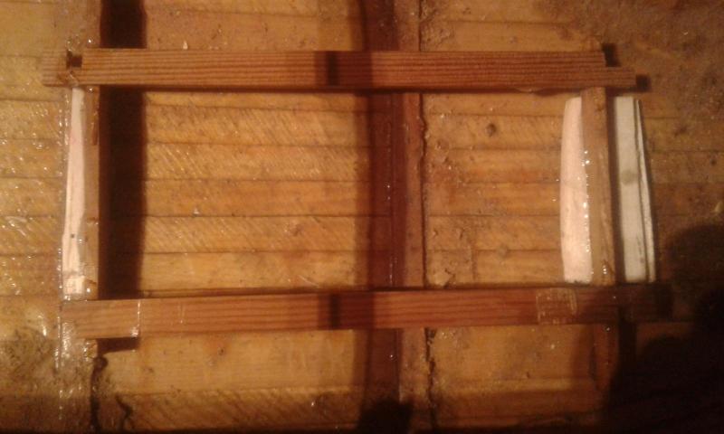

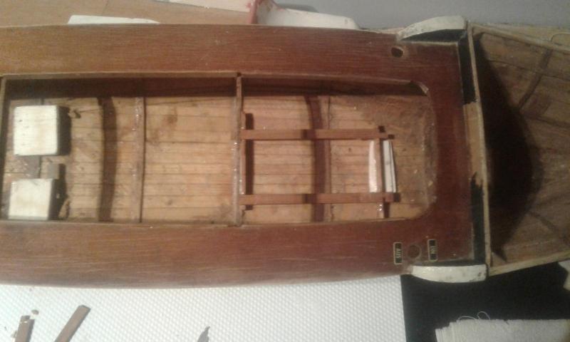

kaszalu Opublikowano 3 Marca 2018 Opublikowano 3 Marca 2018 Jest dobrze ! Wahania są krótkie, gasnące - nie buja się długo ! Teraz tylko lekko zrobić nadbudówki i w miarę nisko w kadłubie ( ale na półkach nad dnem dla ochrony od zalania) mocować osprzęt aby nie przesuwać mas ku górze . Pomyśl o przesunięciu aku do przedniej części luku - załatwisz w ten sposób pływanie "na równej stępce" i gaszenie przechyłów też powinno być szybsze - oczywiście w odpowiedniej zagrodzie dla rogacizny żeby się nie przesuwał !! Zaczyna być interesująco !!
michał-z Opublikowano 3 Marca 2018 Autor Opublikowano 3 Marca 2018 Pomyśl o przesunięciu aku do przedniej części luku Wedle wskazówek Zamierzam go jeszcze dziś wstępnie ujarzmić i zapomnieć o rogaciźnie Oblicz szacunkowo objętość kadłuba w dcm3 od linii wodnej w dół. Wynik wskaże ile kg powinien ważyć cały model gotowy do pływania. Wybacz ale na razie nie skorzystam z rady. Jeśli organoleptyczne pomiary nie przyniosą skutku pożądanego, to pewnie wspomnę Twoje rady i je zastosuję. [Pozwól że wymigam się niechęcią do obliczeń stricte matematycznych ]

kaszalu Opublikowano 5 Marca 2018 Opublikowano 5 Marca 2018 Myślałeś Sebastian o 1 : 20 lub 1 : 30 rozumiem - może tak być ! Zmierz wysokość drzwi w Twojej nadbudówce i policz jak ma się do tego wysokość człowieka w skali ( ok 176 cm średnio , pamiętaj że na statku drzwi są nieco niższe niż w mieszkaniach na lądzie ! ) - będziesz miał z grubsza odpowiedź !! Lub weź plany jednostki w znanej skali ( np z Modelarza) , zmierz wysokość drzwi i porównaj z człowiekiem jak wyżej - potem łatwo przeliczyć ! Michał - rozważ jeszcze położenie tego aku poziomo na małym cokole z listwami oporowymi przeciw przesuwaniu ( styki z boku w stronę burty) - żelowy może tak pracować i mu to nie szkodzi a środek ciężkości jeszcze się obniży ! W tej ładowni jest dużo miejsca ! Jeżeli zostawisz tak jak teraz, dałbym taśmę mocującą wokół aku pod listwami oporowymi na rzepa aby się przy fali "nie bujnął" na bok na burtę !

michał-z Opublikowano 5 Marca 2018 Autor Opublikowano 5 Marca 2018 Spoko, nie wprowadziło mnie nic w błąd Jeżeli zostawisz tak jak teraz, dałbym taśmę mocującą wokół aku pod listwami oporowymi na rzepa aby się przy fali "nie bujnął" na bok na burtę ! Słusznie !

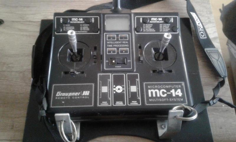

michał-z Opublikowano 6 Marca 2018 Autor Opublikowano 6 Marca 2018 Ogłaszam sukces logistyczny Odnalazłem w garażu nadajnik !
kaszalu Opublikowano 6 Marca 2018 Opublikowano 6 Marca 2018 Fiu, fiu, - fajny garaż ! :D Ciekawe co tam jeszcze można znaleźć !!!! aparatura tez fajna - można sporo funkcji w modelu odpalać !!!

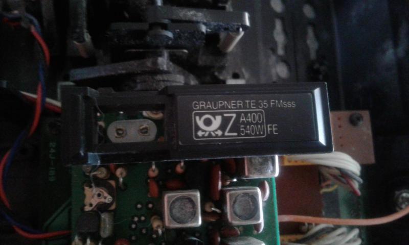

michał-z Opublikowano 6 Marca 2018 Autor Opublikowano 6 Marca 2018 Aparatura nie ma zasilania i brak mi jeszcze odbiornika. Chciałbym mieć już za sobą kompletowanie elektroniki, bo nie czuję się w tej materii biegły (mało powiedziane) Znalazłem taki komplecik : https://www.olx.pl/oferta/odbiornik-rc-sunupp-6-kanalowy-35-mhz-z-kompletem-kwarcow-2-szt-CID767-IDqXv0l.html#cb5ae76614 Będzie chyba odpowiedni, prawda? (oczywiście jeśli okaże się że działa)... Ciekawe co tam jeszcze można znaleźć !!!! Pół Volkswagena LT w skali 1:1 na przykład
kaczma2 Opublikowano 6 Marca 2018 Opublikowano 6 Marca 2018 Odbiornik powinien być taki jak był w zestawie i do niego kwarc na kanał taki jaki jest w nadajniku. W nadajniku Tx w odbiorniku Rx. Inny odbiornik, jaka była przemiana? Można dokupić moduł nadajnika na 2,4GHz i do tego odbiornik w komplecie.

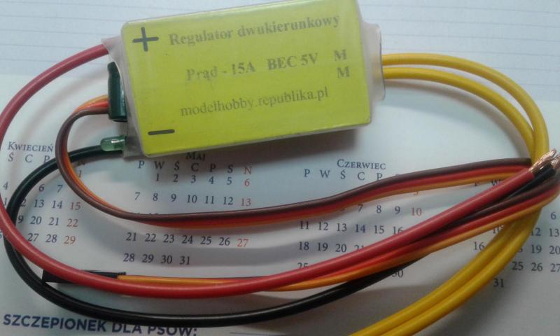

sebka34 Opublikowano 6 Marca 2018 Opublikowano 6 Marca 2018 I to byłby najrozsądniejszy wybór np https://77hobby.pl/frsky-djt-modul-nadajnika-typu-jrgraupner-p-62.html. Taki zestaw posłużył by Tobie przez długie lata a i odbiorniki tanie co jest ważne przy wyborze modułu. Telemetrię możesz wyłożyć np. do pomiaru ile zostało ci prądu itp. Dochodzą kolejne zabawki Masz dwa takie regulatory ? Na jednym będzie miał problem uciągnąć takie silniki.
michał-z Opublikowano 6 Marca 2018 Autor Opublikowano 6 Marca 2018 Można dokupić moduł nadajnika na 2,4GHz i do tego odbiornik w komplecie. I to byłby najrozsądniejszy wybór np https://77hobby.pl/f...upner-p-62.html. Taki zestaw posłużył by Tobie przez długie lata i odbiorniki tanie Dzięki Panowie za wskazówki. Postąpię według Waszych rad! Rozumiem, że tę pluskwę montuję w kadłubie, łączę z odbiornikiem i nie potrzebuję osobnego zasilania? Masz dwa takie regulatory ? Na jednym będzie miał problem uciągnąć takie silniki. Teraz już rozumiem schematy Andrzeja Będę miał

michał-z Opublikowano 6 Marca 2018 Autor Opublikowano 6 Marca 2018 Podlinkowany przez Ciebie wcześniej moduł. Nie do końca rozumiem skrótów i podstawowej nomenklatury w elektronice RC. Przemiany itp. Wiem że w starym systemie kwarc musi się z kwarcem "pożenić" i wg mnie nie jest problemem żeby dostać dwa bliźniacze kwarce i odbiornik (nawet kupione osobno bo podobno w nadajniku powinien znajdować się kwarc tego samego producenta) i powtykać, gdzie trzeba. Moduł, który podlinkowałeś ma za zadanie zmianę częstotliwości nadawanych fal, dzięki czemu nie będę musiał używać kwarców. Tylko czy zmiana tego parametru (i pewnie też innych) następuje już w nadajniku, czy może się odbywać pod pokładem?. Mam nadzieję że dobrze dedukuję?
