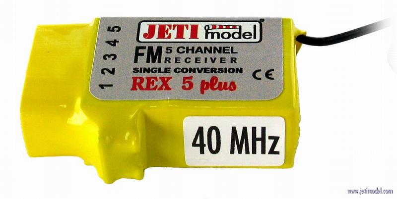

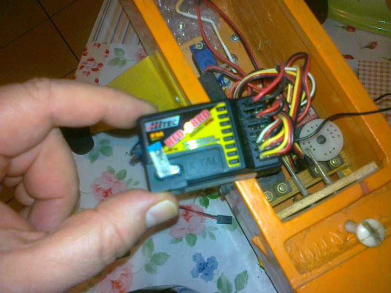

kaszalu Opublikowano 7 Marca 2018 Opublikowano 7 Marca 2018 Ja do modeli pływających ( a czasem i do niewielkich latających) używam jeszcze aparatur HITEC Laser 6 lub Optic Sport 35 MHz i na razie nic złego z tego powodu się nie dzieje ! Ostatnio nawet mniejszy tłok w eterze i nikt się nie zakłóca ( na wszelki wypadek jednak wcześniej włączam skaner częstotliwości ) !! 2,4 GHz mam dla bezpieczeństwa w dużych modelach ( powyżej 2m rozpiętości) latających lub spalinowych. Z moich doświadczeń wynika, że w nadajniku HITEC instaluje się kwarc TX dla odp kanału ( pasma częstotliwości) i tam nie ma mowy o różnych rodzajach przemian częstotliwości ! W odbiorniku - o ile pracuje na pojedynczej przemianie częstotliwości - wkładamy kwarc oznaczony RX dla kanału ( pasma częstotliwości) odpowiadającego nadajnikowi. Jeżeli mamy SPECJALNY ODBIORNIK PRACUJĄCY NA PODWÓJNEJ PRZEMIANIE CZĘSTOTLIWOŚCI - CO JEST WYRAŹNIE OPISANE NA ODBIORNIKU ( fotka) "dual conversion" to wtedy należy zainstalować tam specjalny kwarc dla podwójnej przemiany - ma on oznaczenie RF i numer kanału ( częstotliwości) nadajnika. Przynajmniej u mnie to tak działa ! Kupując odbiornik należy zwrócić uwagę czy jest przystosowany do pracy przy pojedynczej czy też podwójnej przemianie częstotliwości ( bardziej odporne na zakłócenia) i włożyć do niego ODPOWIEDNI KWARC ! W przypadku pomyłki odbiornik nie ożyje lub zwariuje ! Na 35 MHz jeszcze się lata ! Na dole dla porównania odbiornik single i dual conversion ! Pozdrowienia !

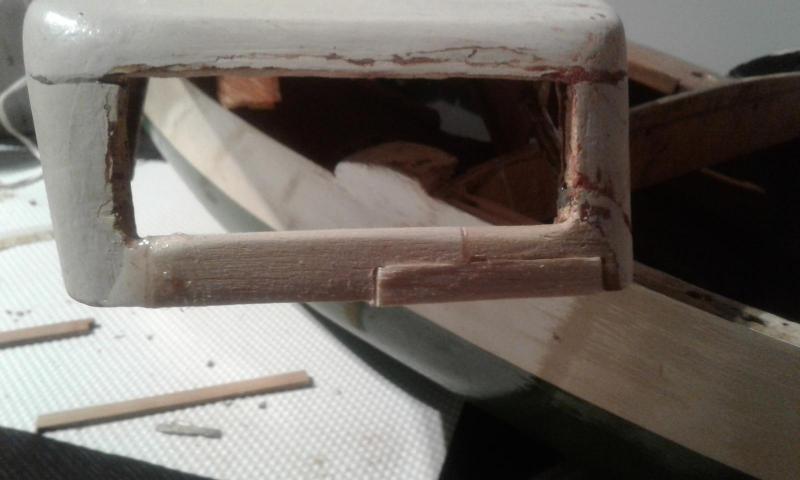

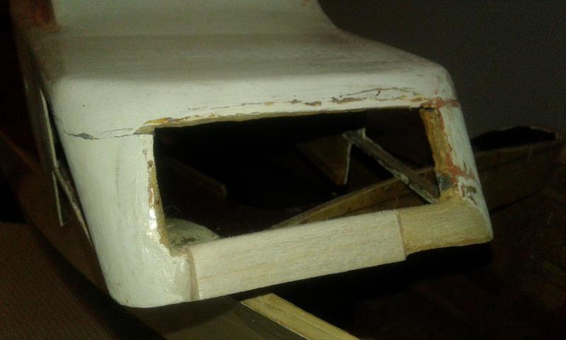

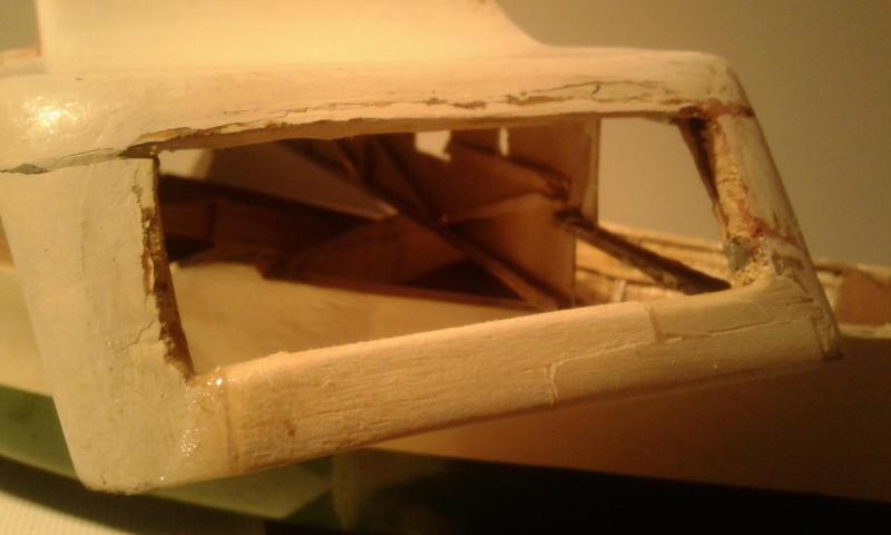

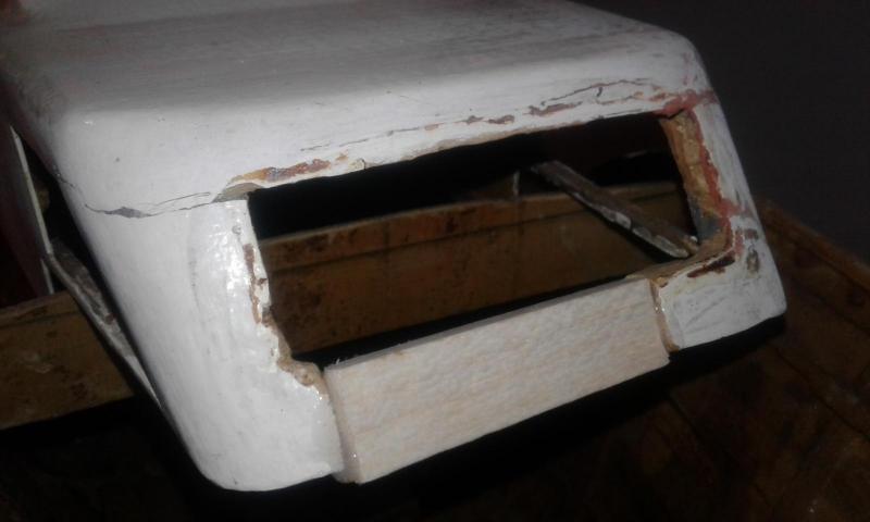

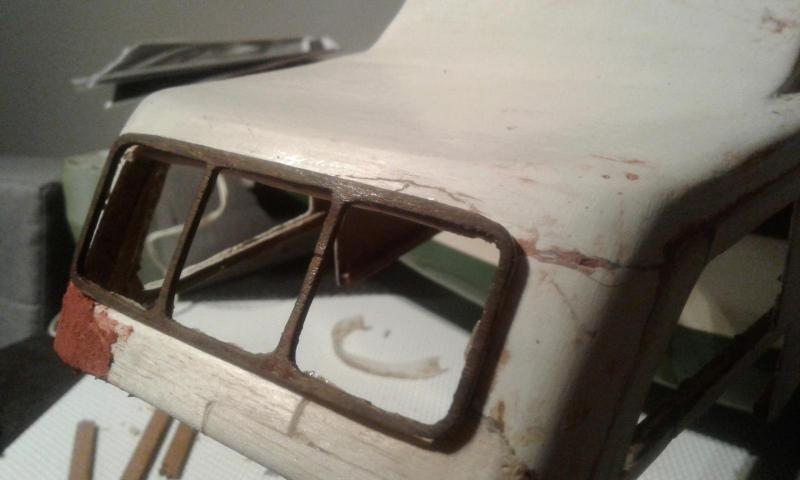

michał-z Opublikowano 9 Marca 2018 Autor Opublikowano 9 Marca 2018 Dziękuję Koledzy. Przetrawiłem i zacznę polowanie już mniej po omacku Bo w sumie skoro retro, to retro. Wczoraj pogrzebałem trochę przy nadbudówce:
sebka34 Opublikowano 9 Marca 2018 Opublikowano 9 Marca 2018 Świetna robota naklejki jeszcze od środka sklejkę np. 0,8mm tak by łączenie klejenia wzmocnić
michał-z Opublikowano 9 Marca 2018 Autor Opublikowano 9 Marca 2018 Staram się. Nie mam jeszcze sklejki, więc jakąś fajna listewkę znajdę (w ogóle to muszę trochę powzmacniać od wewnątrz cała nadbudówkę bo zbyt wiotka jest), ba, nie mam nawet warsztatu W garażu armagedon remontowy, więc po cichu dłubię w gabineciku bez narzędzi elektrycznych P.s. Dziś wpada do mnie na weekend Kolega krótkofalowiec(nota bene z Bydgoszczy), więc pewnie co nieco jeszcze rozjaśni mi w głowie .
sebka34 Opublikowano 9 Marca 2018 Opublikowano 9 Marca 2018 Tylko wzmocnienia wklejaj w taki sposób byś później przy wklejaniu szybek nie miał problemu.

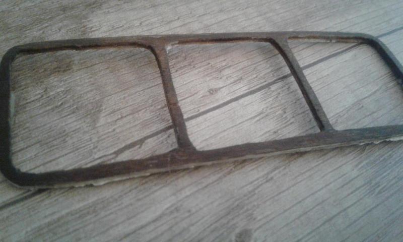

michał-z Opublikowano 9 Marca 2018 Autor Opublikowano 9 Marca 2018 Szyby będę wklejał od zewnątrz. Nadbudówka zrobiona jest z grubej balsy więc takie wpadnięte do środka o jakieś 8mm wyglądały by głupio. Poza tym mam fajne drewniane ramki. Niemal wszystkie.Dokleję folię do ramki i przykleję wszystko na zewnątrz otworów okiennych.

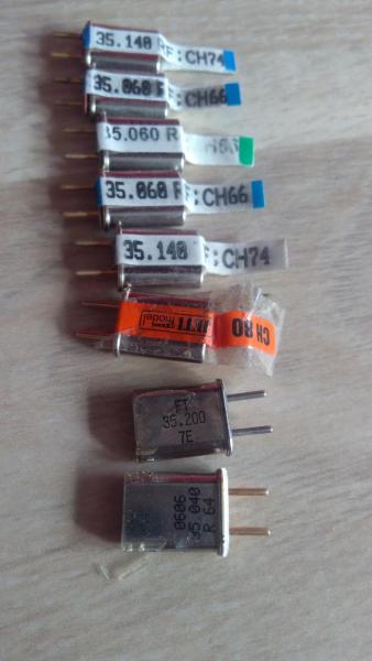

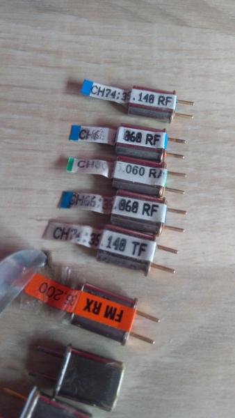

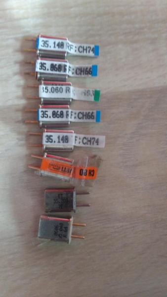

sebka34 Opublikowano 9 Marca 2018 Opublikowano 9 Marca 2018 Nie trzeba posiadać super modelarni wyposażonej w cuda niewidy. Czasami wystarczy piwnica mała kanciapa czy też szopa jak w moim przypadku i można budować fajne modele. Posiadam jeszcze taki zestaw kwarcu nie znam się już na tym który z którym to para pamiętam że nr. Kanału musi się zgadzać na TX oraz RX więc jak koledzy dobiorą do Twojego nadajnika komplet chętnie oddam
kaczma2 Opublikowano 9 Marca 2018 Opublikowano 9 Marca 2018 Na szybki tylko nie folia. Tą klei chyba tylko butapren. Weź chociażby przeźroczyste opakowanie np. z myszki komputerowej a łuki z butelki PET. Dobrze by było ramką docisnąć szybkę do wewn. ramki.
michał-z Opublikowano 9 Marca 2018 Autor Opublikowano 9 Marca 2018 Na szybki tylko nie folia. Powinienem w dużym cudzysłowie napisać tę "folię" Tak roboczo tylko nazwałem. Myślałem o plastiku z jakiegoś segregatora czy czymś podobnym. Ale do tego jeszcze daleka droga. Nie trzeba posiadać super modelarni wyposażonej w cuda niewidy. Czasami wystarczy piwnica mała kanciapa czy też szopa jak w moim przypadku i można budować fajne modele. No pewnie, ale w domu nie mogę za bardzo pylić i ogólnie trzeba uważać Byle do przyszłego tygodnia
michał-z Opublikowano 9 Marca 2018 Autor Opublikowano 9 Marca 2018 Posiadam jeszcze taki zestaw kwarcu nie znam się już na tym który z którym to para pamiętam że nr. Kanału musi się zgadzać na TX oraz RX więc jak koledzy dobiorą do Twojego nadajnika komplet chętnie oddam Super!! Chętnie przytulę jakąś parę i czymś się odwdzięczę
sebka34 Opublikowano 9 Marca 2018 Opublikowano 9 Marca 2018 Nie oczekuje wdzięczności może dane nam będzie że razem popływamy
michał-z Opublikowano 9 Marca 2018 Autor Opublikowano 9 Marca 2018 Wracając do modelu, to mam zamiar wszystkie pęknięcia i miejsca po klejeniu w nadbudówce zeszlifować do gołego mięcha i zalaminować. Prawidłowo?
kaszalu Opublikowano 9 Marca 2018 Opublikowano 9 Marca 2018 Laminat by to dobrze wzmocnił bo nadbudówka mocno potrzaskana, ale BARDZO CIENKĄ TKANINĄ i oszczędnie z żywicą - w innym przypadku narobisz sobie kłopotu ze szlifowaniem , a materiał nadbudówki jak widać bardzo delikatny, nadgryziony zębem czasu i "lekko zmurszały..... Szlifowanie grubego laminatu na takim podkładzie to ryzykowny zabieg a przynajmniej długotrwały ! Ps Sebastian - istna "dolina kwarcowa" !
kaczma2 Opublikowano 10 Marca 2018 Opublikowano 10 Marca 2018 A może korzystniej będzie zrobić nową nadbudówkę z płyty HIPS lub z 2,0-3,0 polistyrenu spienionego po jakieś tablicy reklamowej. Można okna wyciąć a można też nakleić folię czarną samoprzylepną.
