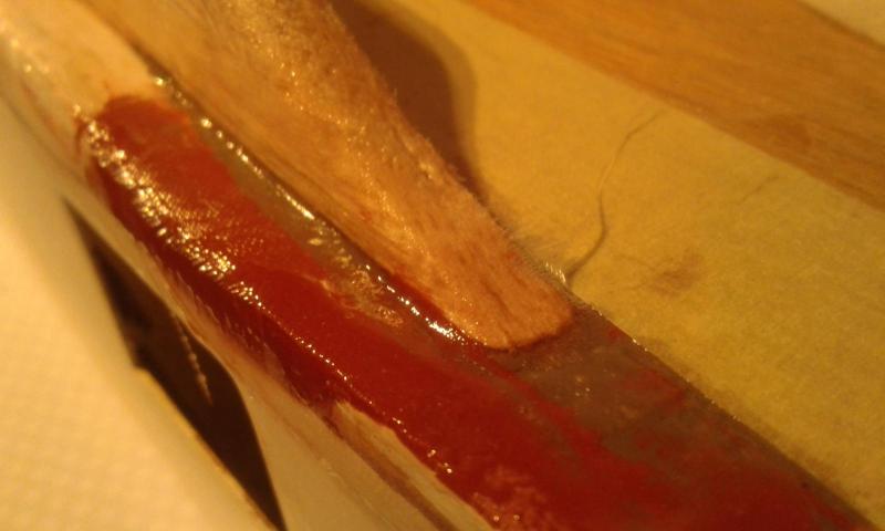

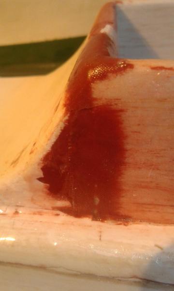

Zakochałem się w laminowaniu od pierwszego wejrzenia. Do perfekcji i wprawy jeszcze daleko, ale mam gdzie ćwiczyć :)
Pierwsze próby:

Opisz na jakiej żywicy jaka szmata jak laminujesz krok po kroku , Jake czynności przewidujesz naprzód
Obecny ;)

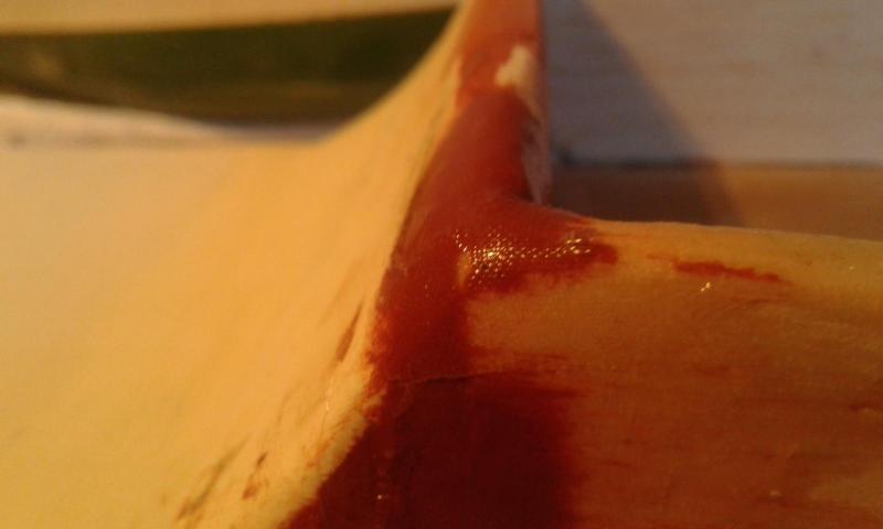

Laminuję na wyczucie. Maluję pędzelkiem balsę, czekam chwilkę, nakładam tkaninę, maluję ją pędzelkiem tak, aby całkowicie przesiąkła i przylegała. Czekam aż wyschnie i szlifuję. Nie maluję powtórnie żeby nie zrobiło się za grubo. Niestety kupiłem chyba klej epoksydowy zamiast żywicy i jak dla mnie masa jest trochę zbyt gęsta i zbyt szybko schnie.

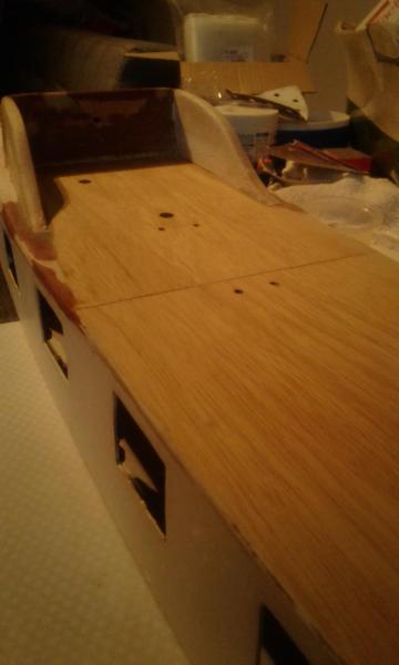

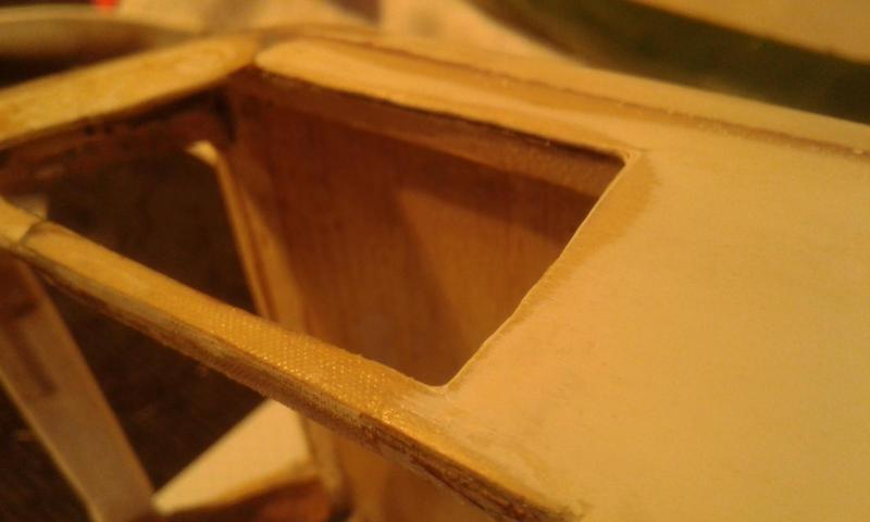

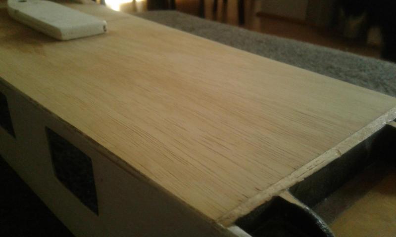

Dziś przeszlifowałem pokład. Bałem się trochę, ale efekt mnie bardzo pozytywnie zaskoczył.
Parę dni temu dostałem szlifierkę ręczną z Lidla i odważyłem się jej użyć :)
To żywica ale 10 min. Dobra do wklejania i łączenia. Raczej słaba do laminowania.
Ale do reszty zastosowań polecam. Pozdrawiam, Łukasz.
Do kadłuba w takim razie kupię dłużej schnącą.

Zmiana planów. Najpierw pomaluję ściany nadbudówki, a jej pokład dopiero wtedy kiedy wybiorę fornir na pokład główny.

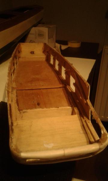

Okleiłem więc pokład:

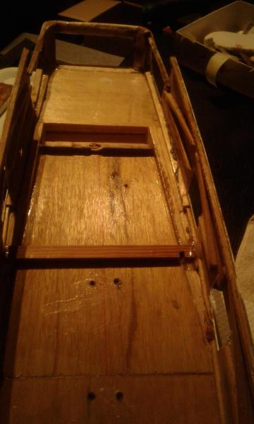

I z małą obawą oderwałem główny pokład od kadłuba. Uff... Chyba koniec niszczenia :)

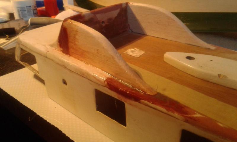

Nadbudówka schnie, więc zabrałem się za drobne naprawy w kadłubie.

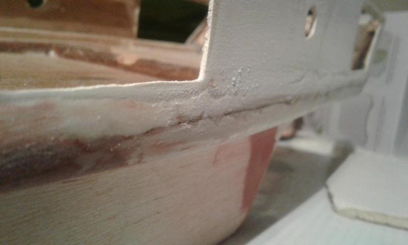

Na początek ster i jego system mocowania. Trochę to wzmocniłem, bo ledwo się trzymało w całości. Chcę wszystko zalaminować dla pewności, a "tuleję steru przylutować do rozpórki" (przepraszam za słownictwo :) )
Przy okazji upewniłem się że ktoś kiedyś jednak dłubał przy rufie i doprawił łódce odwłok. Zostanie tak jak jest.
Nadbudówka jest po dwóch malowaniach i przed trzecim szlifowaniem :)
Szlifuję- maluję, szlifuję- maluję......
Zaczyna to jakoś wyglądać, ale przed kolejnym malowaniem będę musiał jeszcze parę drobnostek musnąć szpachlą.
