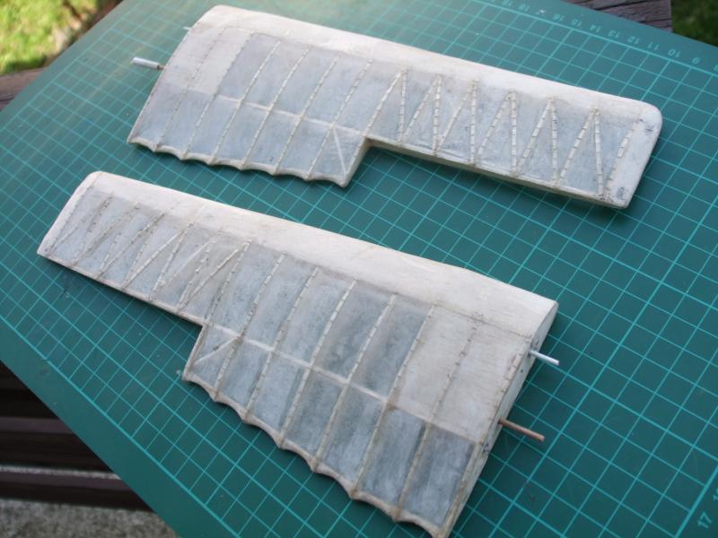

Co do imitacji szwów to chyba skończyłem teraz zastanawiam się jak ulepić podwozie

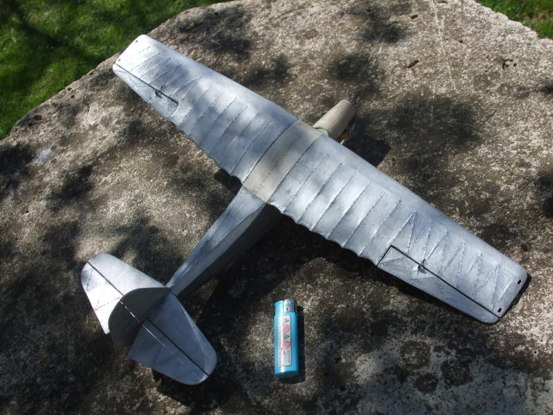

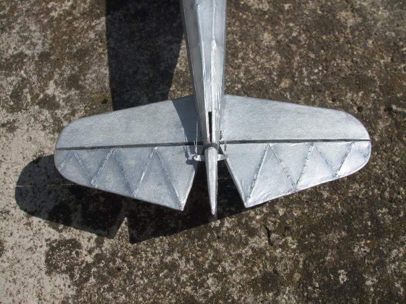

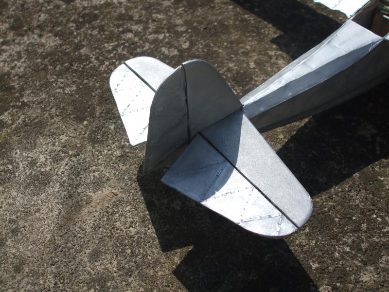

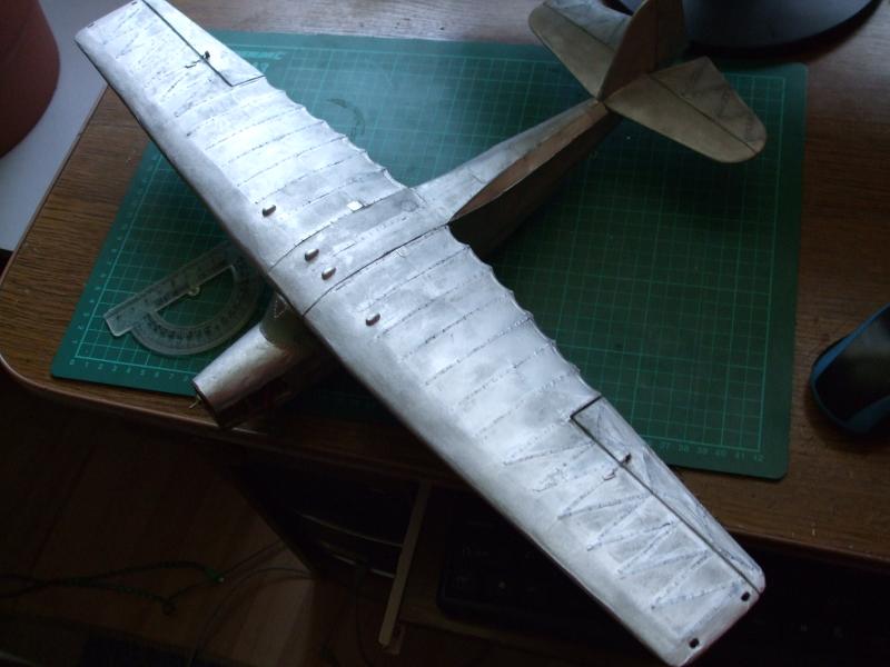

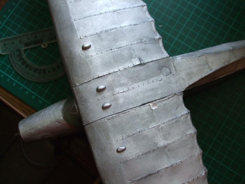

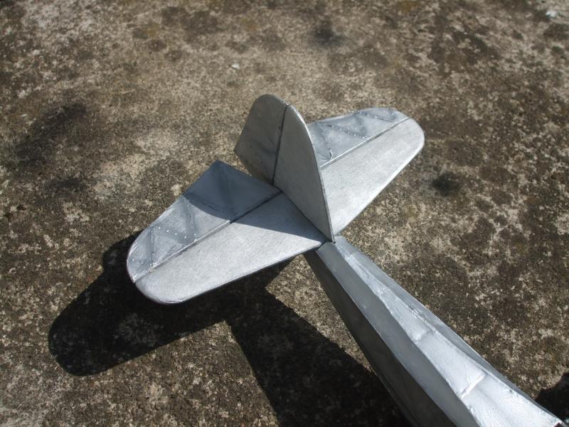

Pomalowałem model niestety to według mnie trochę nie najlepiej wyszło.Na papierze japońskim po pomalowaniu metalizerem widać różne niedokładności z folią nie ma porównania jestem trochę niezadowolony ale nic już nie da sie z tym  zrobić :(
Tak to mniej więcej wygląda tragedii nie ma ale d... nie urywa

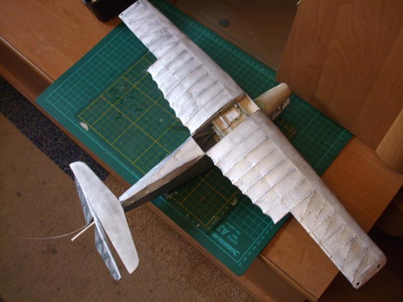

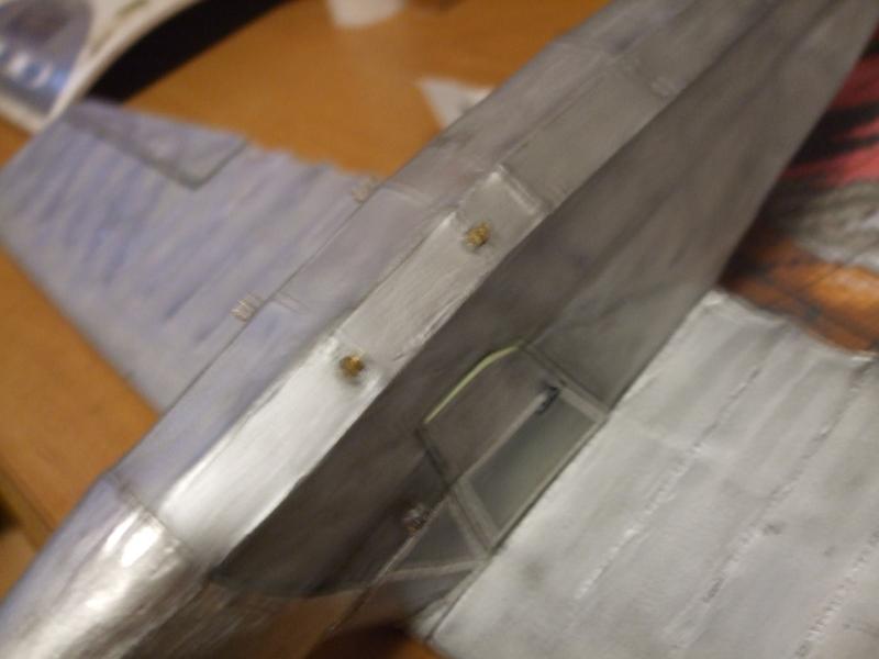

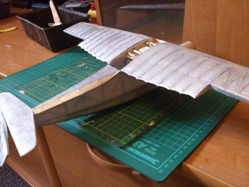

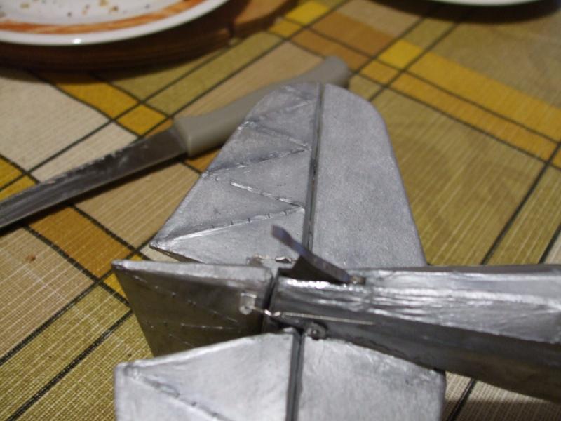

Witam właśnie zamontowałem stateczniki oraz ich napęd. Nie było to takie łatwe sporo sie nagimnastykowałem,musiałem odkleić pionowy od kadłuba zbyt ciężko chodził nie polecam serw liniowych są one bardzo słabe i mało precyzyjne. Na szczęście się udało ;)

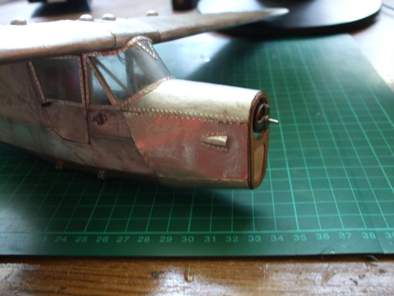

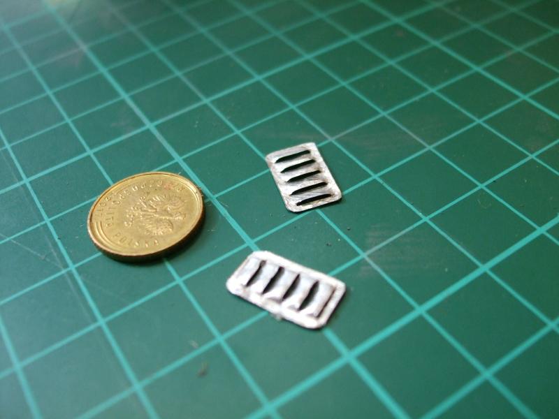

Wojtek, na ostatnich fotkach ciężko jest oszacować wielkość delikwenta - wiemy, wiemy już, że to maluch z wcześniejszych fotek, ale moim skromnym zdaniem, zawsze warto rzucić gdzieś obok modelu (w widocznym miejscu) np. pudełko zapałek (którego wielkość jest wszystkim dobrze znana) bo wtedy oko nie dostaje oczopląsów, nie mogąc znaleźć skali odniesienia. :rolleyes: Przynajmniej ja tak staram się robić, żeby nie narażać zainteresowanych na niepotrzebną gimnastykę gałek ocznych. ;) Typowo używam pudełka zapałek, a przy małych detalach zapałki lub stosownego bilonu.
Już prezentuje się bardzo dobrze, a z malowaniem pokrycia nie jest źle - szwy fajnie symulują, że to tkanina. Jaką masz aktualną wagę? Szóstka z plusem za to, że ci się chciało robić taką "upierdliwą" mechanikę sterowania. :)

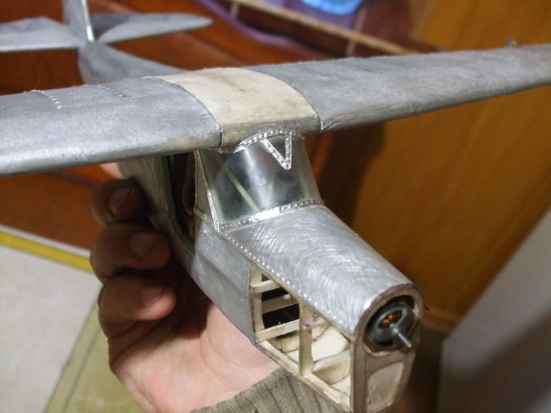

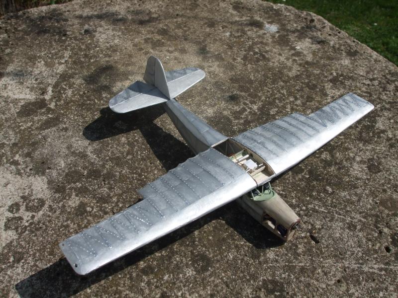

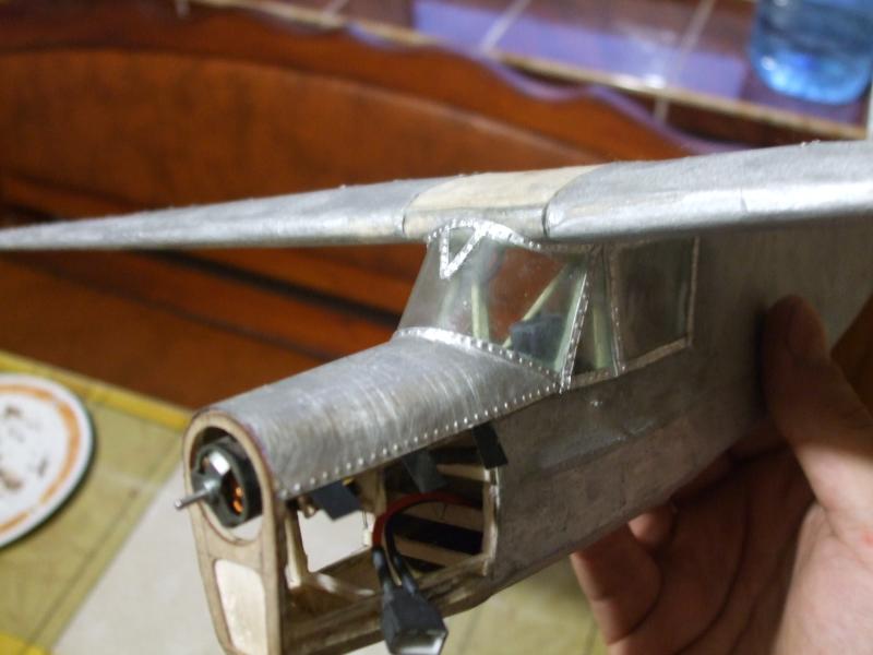

Coś drgnęło do przodu zmontowałem napęd lotek i nareszcie mogłem zamknąć górę :)
Wszystko bardzo fajnie chodzi, model na obecną chwilę z całym wyposażeniem i śmigłem waży 82g
Może się zmieszczę w magicznych 100g przynajmniej bardzo bym chciał

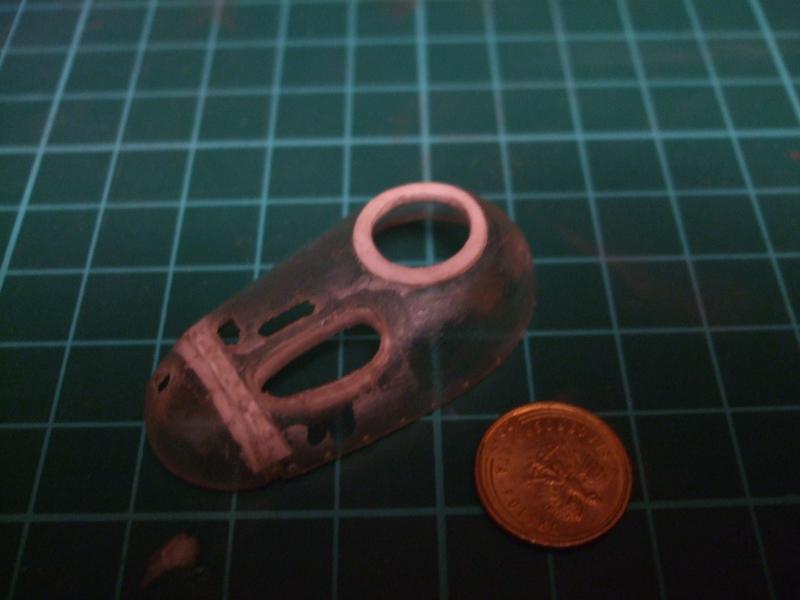

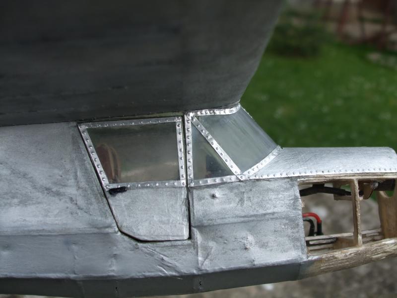

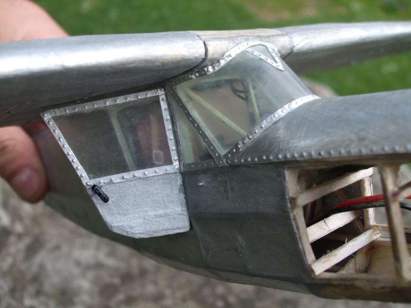

Dzisiaj oszkliłem kabinke i dołożyłem płoze ogonową

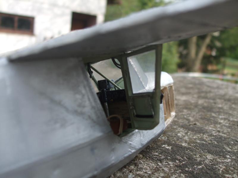

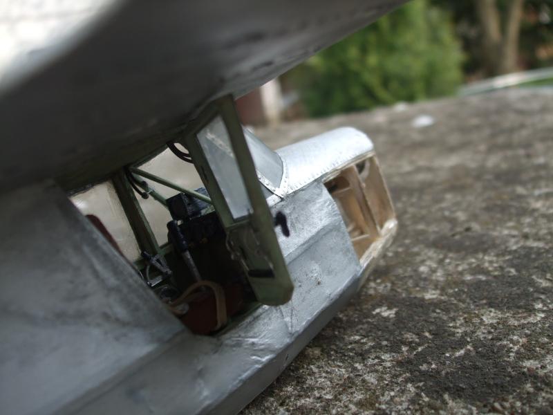

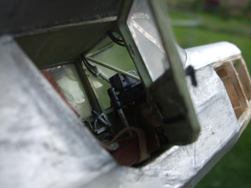

Witam dzisiaj zająłem się drzwiami trochę mi odbiło i zrobiłem otwierane fajnie przez nie widać co się w środku znajduje.

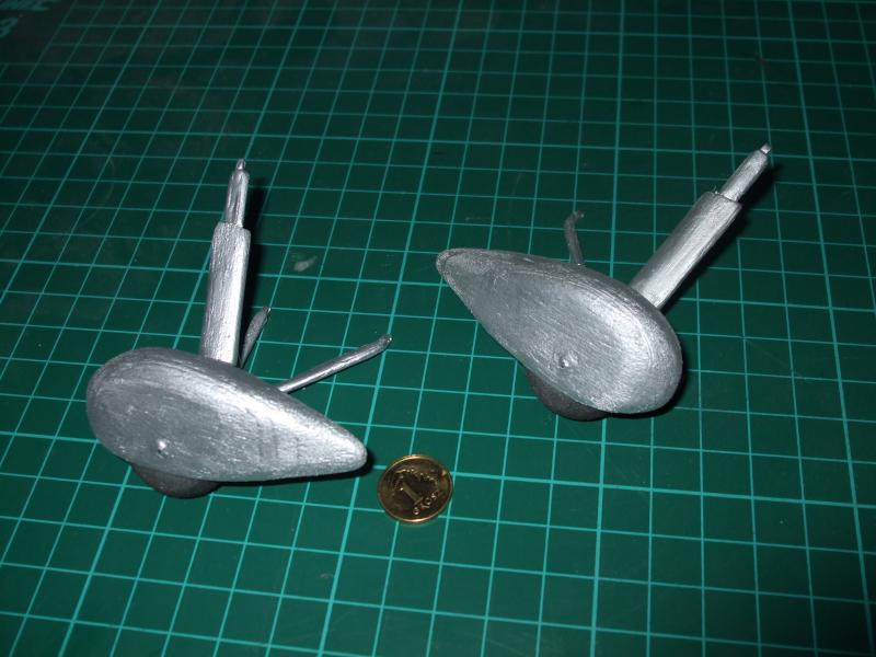

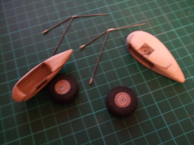

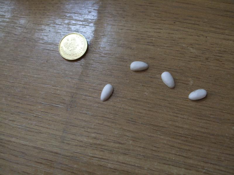

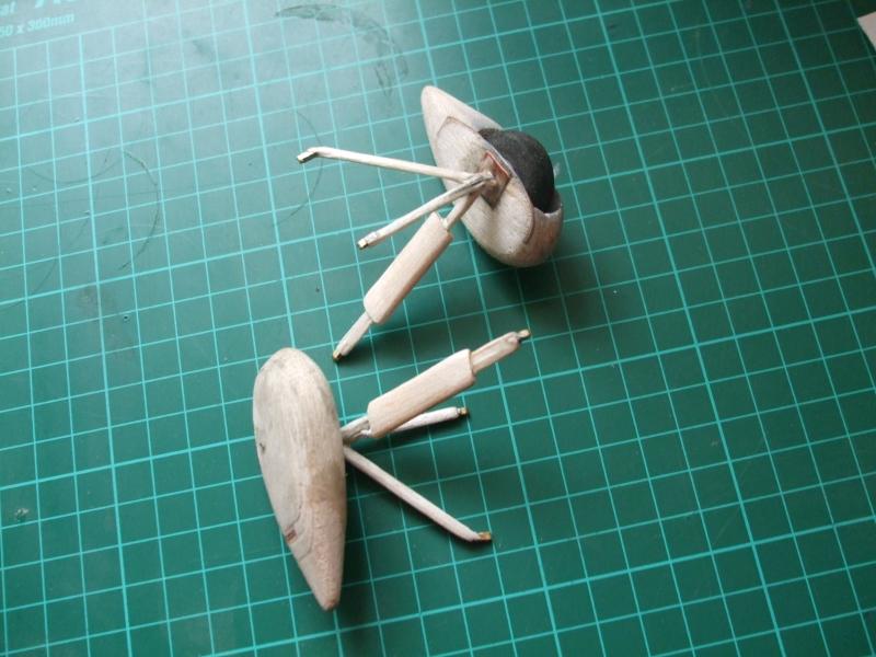

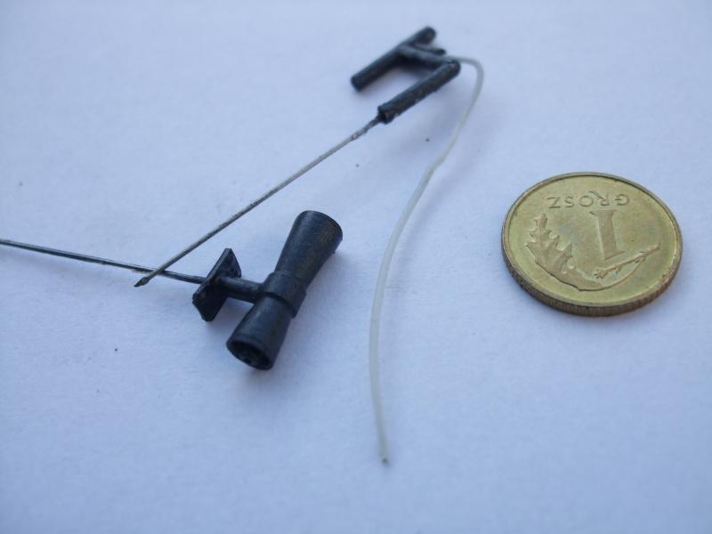

 Witam dzisiaj zabrałem się za podwozie
zabrałem się również za laminowanie maski niesterty chyba żywica się zepsuła bo po 1,5 doby nie chce wyschnąć :mellow:
Jędrek sprężyny obowiązkowo ;)

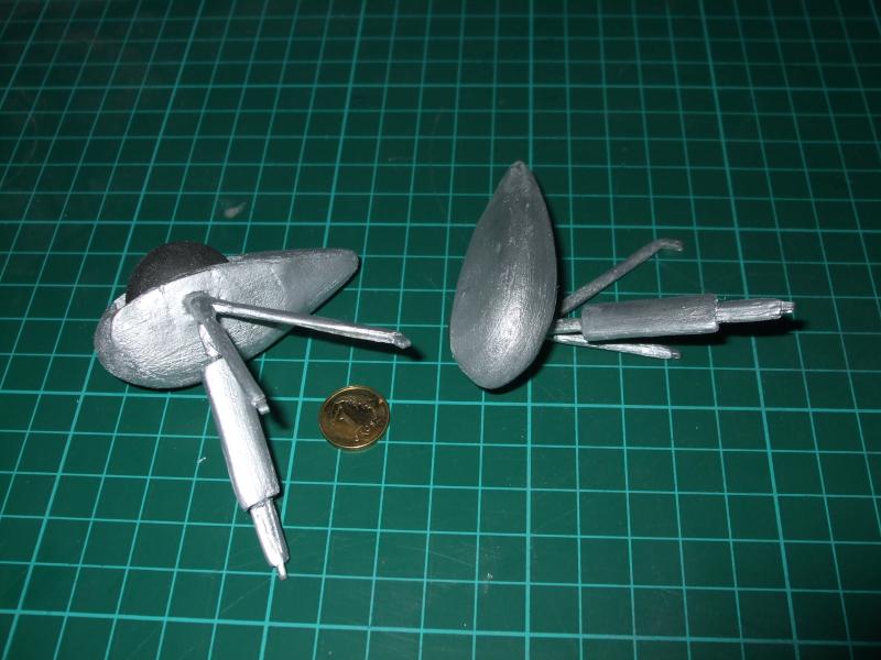

Prace jeśli to tak można nazwac przy podwoziu dobiegły końca waga 7g
