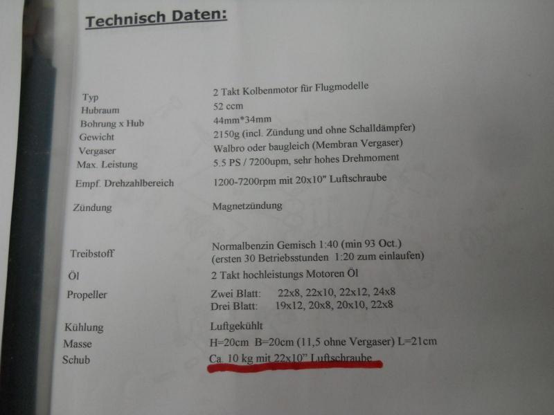

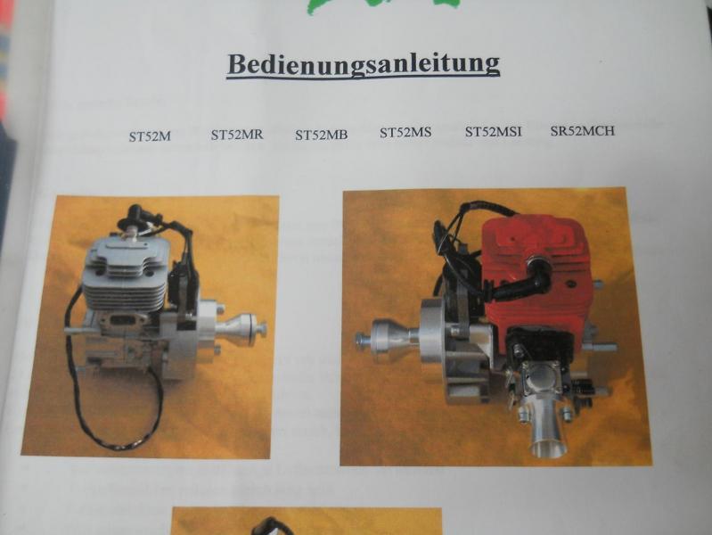

Miałczek Opublikowano 9 Marca 2018 Opublikowano 9 Marca 2018 Witam czy ktoś miał do czynienia z tym silnikiem ST52
Miałczek Opublikowano 10 Marca 2018 Autor Opublikowano 10 Marca 2018 A nada się do jakiegoś akrobata 2,2m lub ewentualnie górnopłata 2.7m
rajaner Opublikowano 10 Marca 2018 Opublikowano 10 Marca 2018 Czemu nie napewno to widziałeś. Ato pamiętasz.http://pfmrc.eu/index.php/topic/29959-silnik-poj-26-cm3-benzynowy/
Miałczek Opublikowano 10 Marca 2018 Autor Opublikowano 10 Marca 2018 A i jeszcze mam pytanie czy ktoś możne się orientuje jaka jest jego wartość (ile jest wart) bo to nie jest silnik od kosy z tego co widać po opisie tylko jakiś modelarski czy się mylę
kkdarch Opublikowano 12 Marca 2018 Opublikowano 12 Marca 2018 To jest silnik przerobiony z kosy http://allegro.pl/kosa-spalinowa-nac-wlbc520b-2zxx-i7220013017.html#thumb/2 Mam taką kosę w rozsypce.Części tanie jak barszcz a i można z niej wykrzesać ładną moc.Producent zadbał o to by go zdławić. Jak za dwie stówki to bierz.5,5ps pobożne życzenie.
Miałczek Opublikowano 13 Marca 2018 Autor Opublikowano 13 Marca 2018 Niby to nie jest przerabiany silnik
Tomasz Opublikowano 13 Marca 2018 Opublikowano 13 Marca 2018 Tu masz więcej o tym silniku firmy Schelbietech Link do obejrzenia i poczytania; Technische Daten: Benzinmotor der Fa. Schelbietech mit 52 ccm, 2. Serie mit unlackiertem Zylinder, mit CRRCpro Zündung incl. Zeitpunkverstellung. 3W - 55ccm Schalldämpfer, Krümmerlänge 28cm. Drehzahl mit Mejzlik Propeller 22x10 = 6800 U/min Sprit mit mineralischem 2-Taktöl. Motor läuft sehr ruhig und kraftvoll mit wenig Vibrationen. Leerlauf ca. 1400 U/min, Vollgas ca. 6800 U/min Das entspricht exakt der Leistung eines 3W55 oder DA50R. Die reflektierende Markierung auf dem Zündring sind bei OT, 15° und 35° aufgeklebt. Bei dem Zündring- Durchmesser von 40mm läuft der Magnet 11mm über, 1mm = 3,2°. Bei einer Grundeinstellung von 10mm erhält man einen sehr tiefen und stabilen Leerlauf bei ca. 1200 U/min. Die Verstellung erfogt vom niedrigen Leerlauf linear bis ca. 4500 U/min. Ab 4500 U/min liegt die max. Frühzündung an. Bei einer Frühzündung über 35° (38° - 42°) wird keine Mehrleistung abgegeben, man erhält nur einen ruppigen Leerlauf und schlechte Übergänge. KategoriaMotoryzacja LicencjaStandardowa licencja YouTube
kkdarch Opublikowano 13 Marca 2018 Opublikowano 13 Marca 2018 Ale kolega pyta o silnik jak na pierwszej fotce (z zapłonem magneto).Nie zmienia to faktu że to ten sam silnik.Można go jeszcze zabdejtować i założyć cylinder z tłokiem 45mm a wtedy mamy 58ccm.Koszt cylindra i tłoka 130zeta. http://allegro.pl/cylinder-kompletny-kosy-spalinowej-45mm-nac-bc580v-i6911776163.html A tu oryginał http://allegro.pl/tlok-cylinder-zestaw-kosy-spalinowej-nac-demon-44-i6937834698.html
