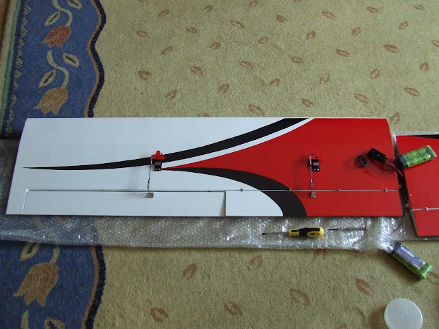

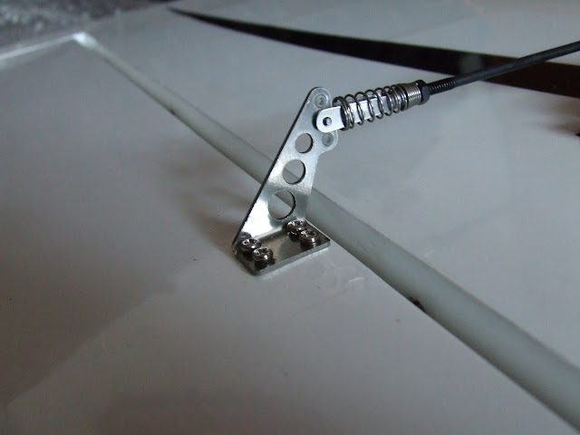

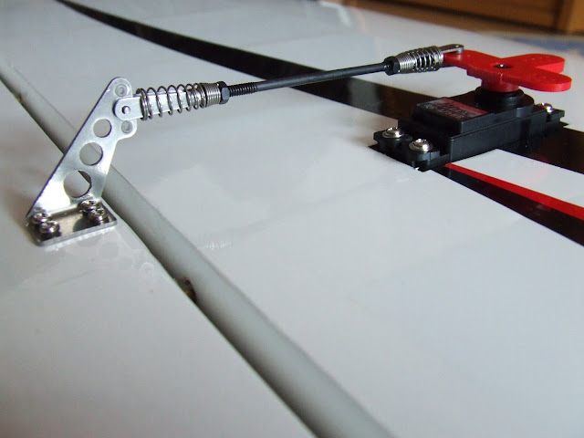

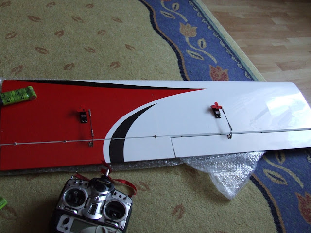

Marcin Opublikowano 8 Października 2008 Autor Opublikowano 8 Października 2008 No to chyba skonczy się na accusw3 Aktualnie uruchomilem klapy i lotki w skrzydłach - jutro serwa ogonowe zostaną uruchomione i wyregulowane. Standardowo nie reguluje wg instrukcji tylko daje ekstremalne wychylenia. I duże Expo fotky:

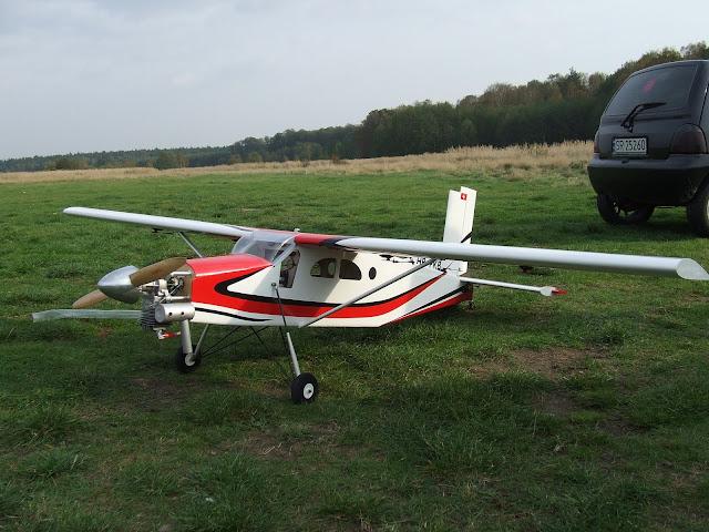

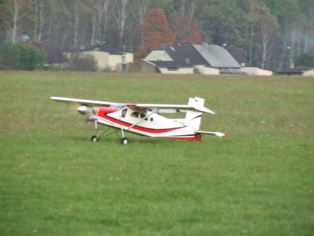

Marcin Opublikowano 19 Października 2008 Autor Opublikowano 19 Października 2008 Model poleciał. 4 loty, w tym jedno holowanie. I zero zakłóceń. Przykro mi Cały album TUTAJ
karlem Opublikowano 19 Października 2008 Opublikowano 19 Października 2008 ...no i właśnie o to chodziło... :wink: Pięęęękny jest...
Marcin Opublikowano 20 Października 2008 Autor Opublikowano 20 Października 2008 Na Vimeo jest już film z oblotu : natomiast kompresuje się i szykuje film z holowania.
Kamil6593 Opublikowano 20 Października 2008 Opublikowano 20 Października 2008 No jak widać nawet i brzydkie kaczątko potrafi pokazać się z jak najlepszej strony.Piękny model .Jak się lata modelem , łatwo czy też model jest wymagający?Czy gazowanie wstępne to było na pełnym gazie??.Pozdrawiam i życzę tyle samo lądowań co startów.
