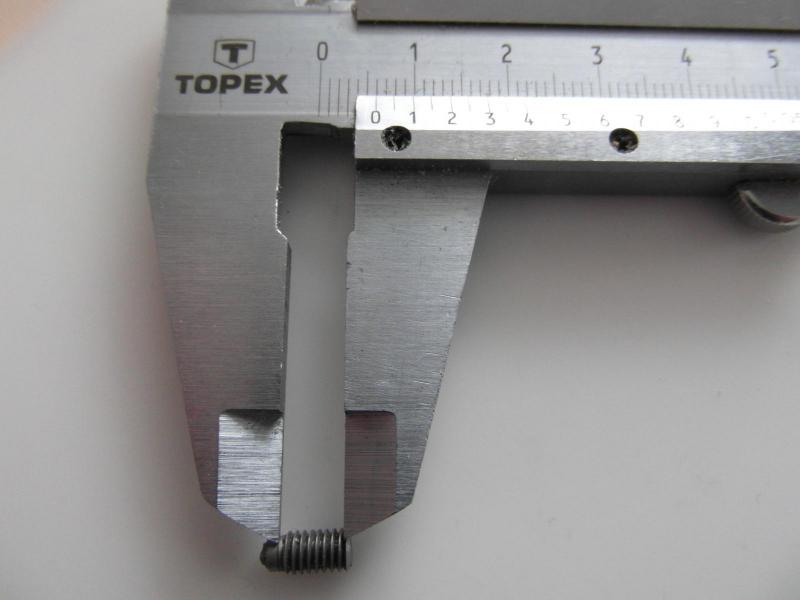

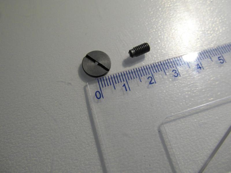

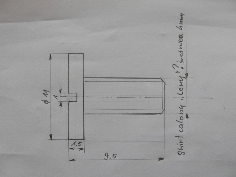

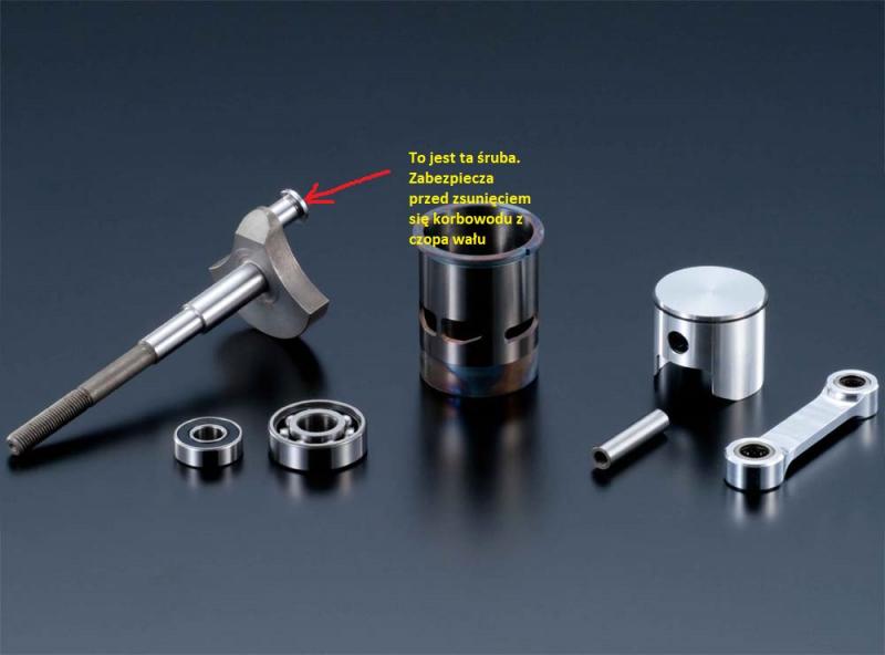

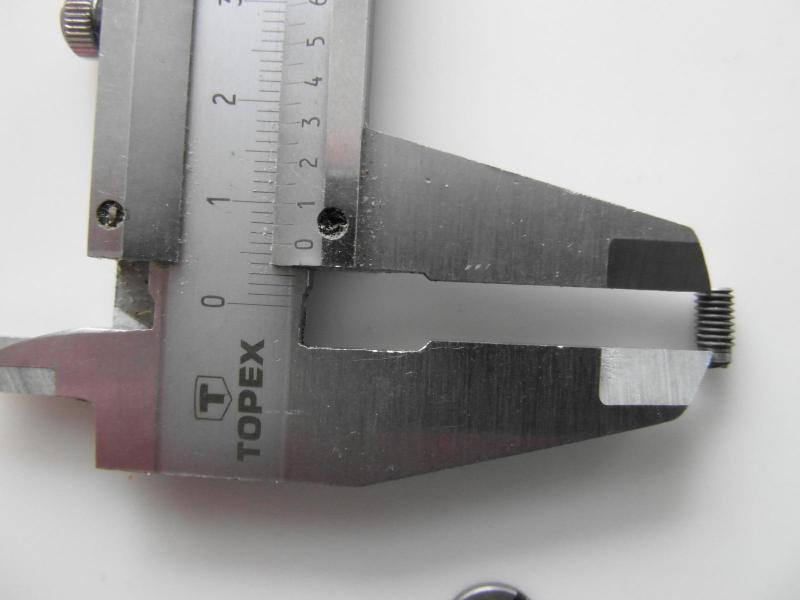

ir3q Opublikowano 30 Marca 2018 Opublikowano 30 Marca 2018 Może ktoś posiada z uszkodzonego silnika lub może taką śrubę dorobić - zlecę za wynagrodzeniem. Śruba ta jest częścią w silniku OS GT22 i stanowi zabezpieczenie przed zsunięciem się korbowodu z czopa wału korbowego O.S. Engines 28152100 Crank Pin Stop Screw GT22 (zaznaczona na poniższym zdjęciu: Śruba posiada lewy. calowy gwint - prawdopodobnie coś takiego: 5/32-32 poniżej rysunek oraz zdjęcia
Grzesiek Opublikowano 30 Marca 2018 Opublikowano 30 Marca 2018 Proszę bardzo od wyboru do koloru. Można zamówić.Z dorobieniem może być ciężko,bo ten element najprawdopodobniej wymaga obróbki cieplnej.hartowanie,cementowanie itp. https://www.google.pl/search?source=hp&ei=N_O9WrzDIYK5kwXnn7PIAw&q=crank+pin+stop+screw+28152100&oq=crank+pin+stop+screw+28152100&gs_l=psy-ab.3...2627.30548.0.31334.29.29.0.0.0.0.229.3999.0j28j1.29.0....0...1c.1.64.psy-ab..0.12.1903...0j0i131k1j0i10k1j0i22i30k1j0i22i10i30k1j0i19k1.0.nmjcTZ8rdNA
