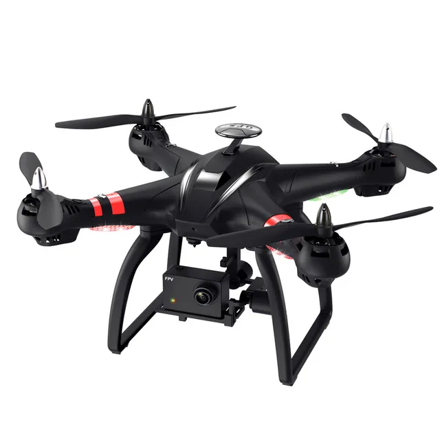

hornet2 Opublikowano 1 Maja 2018 Opublikowano 1 Maja 2018 Chcę kupić jakiegoś większego koptera do filmowania i latania FPV . Czy Bayangtoys X21 byłby dobrym wyborem ? Do tego dokupiłbym gimbala 3 osiowego Walkera i kamerę iLook + . Mam gogle Eachine EV800 . aparatura tego koptera ma to o co mi chodzi :
madrian Opublikowano 1 Maja 2018 Opublikowano 1 Maja 2018 Aparatura tego drona ma zasięg deklarowany w okolicach 400 metrów. "Toys" w nazwie jak najbardziej wychodzi tu na plan pierwszy. Producent deklaruje zasięg z FPV w okolicach 250 metrów, co świadczy raczej o bardzo niskiej niskiej jakości pokładowej elektroniki. FPV na pokładzie to WiFi. Już to go deklasuje. Poza tym dron dosyć mały. Nie nastraja to optymistycznie co do masy unoszonego ładunku. Na YT są testy tego drona z różnymi kamerami. Zdecydowanie nie jest to lider rynku. Prowadzenie mierne, gimbal słaby, izolacja drań - słaba. Jednak cena jest jakieś pięć razy niższa niż markowego produktu o podobnej funkcjonalności. Nie ma się zatem co spodziewać cudów. Choć funkcjonalność wydaje się ciekawa i bogata, to zdecydowanie nadal zabawka do latania "przy nodze". Nie mniej, nie każdy potrzebuje Phantoma czy oktokoptera z kamerą 16 mm. Proponuję obejrzeć testy i jeżeli ograniczenia tej zabawki nie odstraszają, to będzie po prostu prosty dron jakich wiele. Sugerowałbym tylko sprawdzić, czy w dronie nie ma dziwnych rozwiązań, np. nietypowego mocowania śmigieł, przez co stajemy się ograniczeni do wąskiego grona dostawców, albo jak wygląda sprawa z częściami zamiennymi. Do niektórych modeli, jest z tym bardzo duży problem - producenci czasem zakładają jednorazowość produktu i nie można go łatwo naprawić. Nie sugerowałbym się też bogatą listą funkcji. Wszystkie należałoby skontrolować w bezpiecznych warunkach, w konkretnym egzemplarzu, bo czasami bywa różnie z czujnikami w tańszych dronach. Potem dzieją się cuda w czasie latania.
hornet2 Opublikowano 2 Maja 2018 Autor Opublikowano 2 Maja 2018 O co mi konkretnie chodzi ? Wcześniej w moim założeniu było kupno jakiegoś nie za drogiego drona , takiego do 1 tys. zł o wadze do 0,6kg. Jeszcze wcześniej kupiłem gogle FPV Eachine EV800. Szukałem takiego drona by miał GPS i gimbala z kamerą FPV 1080P 5,8G i by móc sterować kamerą i gimbalem z pozycji apki . I wtedy pojawił się problem ! Okazało że w przedziale wagowym do 0,6kg nie ma coś takiego . Większość dronów miała przesył wizji po WiFi . A to co Chińczycy nazywają gimbalem wcale nie jest gimbalem ( chodzi o absorber drgań z mocowaniem na kamerę ) . Znalazłem na Bg wynalazek o nazwie Aosenma CG035 . Dron ze stockowym wyposażeniem waży 560g . Ma mnóstwo funkcji przydatnych w filmowaniu . Działają one bez zarzutu . Jedyną bolączką tego drona jest gimbal . A właściwie namiastka gimbala zrobiona na analogowych serwach . Dlatego wypitoliłem gimbala wraz z kamerą i zamontowałem gimbala Walkerę G2D i kamerę też Walkera iLook . Waga drona wzrosła do 695g . Czyli przekroczyła 0,6kg . I teraz tak . Czy skóra warta jest wyprawki ? Ten dron dodatkowo dźwiga 133g . Bayangtoys X21 waży ? Nie wiem która podana waga jest prawidłowa ? 1,85kg albo 637g . Uchwyt stockowy na kamerę w tym kopterze waży 40g . Kamera stockowa niech waży jakieś 70 - 80g . Czyli stockowe wyposażenie by ważyło jakieś 120g . Ja bym chciał zamontować gimbala Walkerę G3D waga 188g i kamerę iLook + waga 125g . Razem by wyszło 313g . Czyli ten dron dodatkowo by dźwigał 193g . O 60g więcej niż CG035 ale jest większy i na pewno ma mocniejsze silniki .

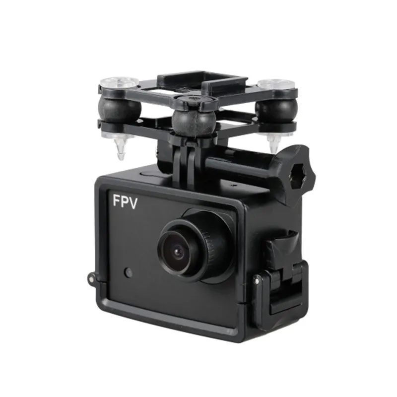

hornet2 Opublikowano 8 Maja 2018 Autor Opublikowano 8 Maja 2018 Zgadza się, jest wersja X21 z czymś takim Ale od jakiegoś czasu pojawiła się też wersja z gimbalem https://pl.aliexpress.com/item/In-Stock-AYANGTOYS-X21-Brushless-Double-GPS-WIFI-FPV-With-1080P-Gimbal-Camera-RC-Quadcopter/32824283069.html?spm=a2g17.search0104.3.10.133b5166Eh5zdd&ws_ab_test=searchweb0_0,searchweb201602_1_10152_10151_10065_10344_10068_10342_10325_10343_10546_10340_5722611_10548_10341_10698_10696_5722911_5722811_10084_5722711_10083_10618_10304_10307_5711211_10059_308_100031_10103_10624_10623_10622_10621_10620_5711311_5722511,searchweb201603_32,ppcSwitch_5&algo_expid=2d593502-bcfc-412c-8055-0195b9bbd881-1&algo_pvid=2d593502-bcfc-412c-8055-0195b9bbd881&transAbTest=ae803_2&priceBeautifyAB=0
