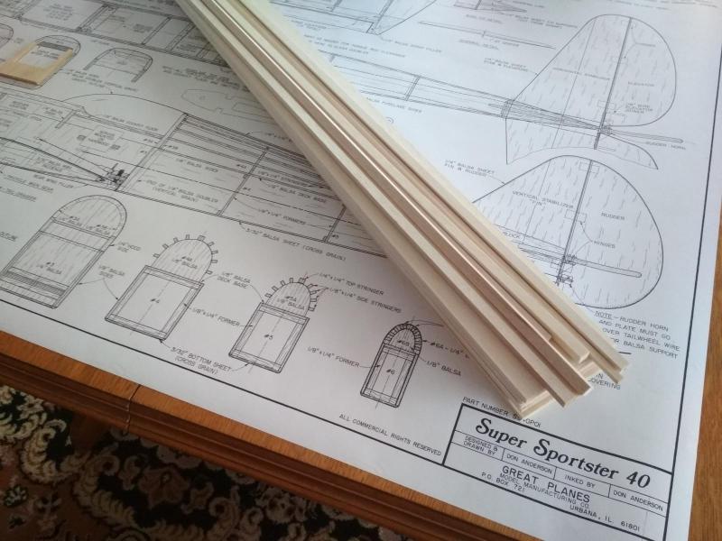

Cześć,

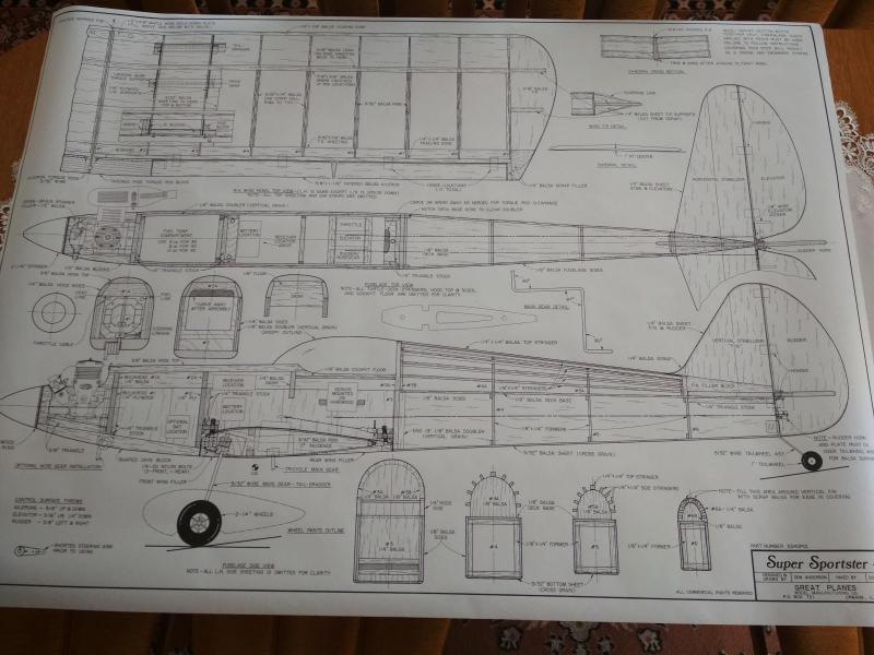

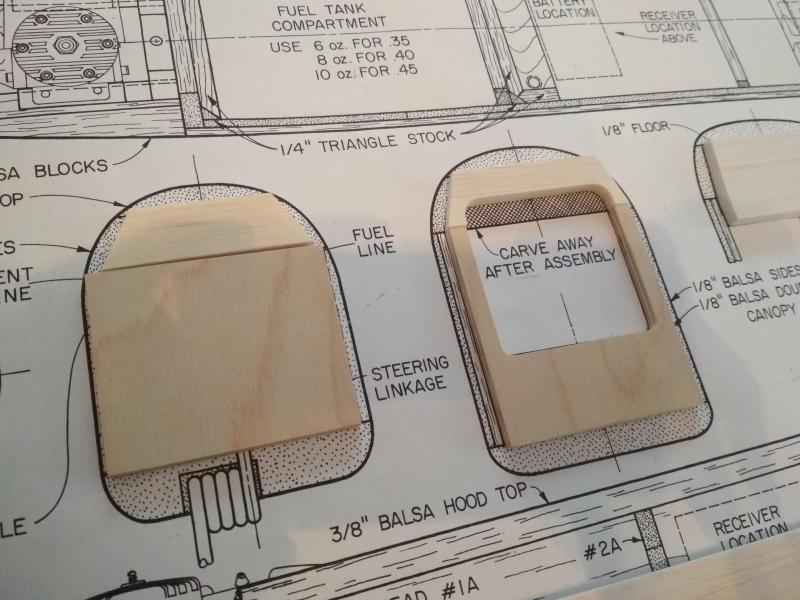

Czas w końcu zabrać się za budowę kolejnej maszynki, która mocno urzekła mnie swoim wyglądem. Mowa tu o modelu super sportster 40. Jak wiadomo sezon już dawno rozpoczęty a ja dopiero biorę się za budowanie więc z założenia chciałbym go dość szybko ukończyć. Na szczęście konstrukcja jest bardzo prosta, choć nie wiem czy nie będą konieczne jakieś modyfikacje. Bardzo nie podoba mi się sposób w jaki wykonane jest podwozie a jest nim drut osadzony w skrzydle. U mnie podwozie będzie raczej wykonane z duralu gdyż czasem zdarzają mi się nieco twardsze lądowania  :D. Przez to również skrzydło będzie wymagało niewielkich zmian m.in będzie trzeba usunąć część krawędzi natarcia, aby podwozie mogło się pomieścić.
Kolejna rzecz która nieco mnie niepokoi to niezgodność jednostek, na planach są calowe i np wręga silnikowa to 1/4'' czyli ok 6,4mm, a ja mogę użyć 6mm, potem jest już chyba tylko 8mm, (mowa o modelarskiej). To samo stery i stateczniki, jedyna jaką mogę dostać w pobliskim sklepie to balsa 6 lub 8mm. Czy zatem jeśli użyję nieco cieńszych materiałów to nie osłabi to drastycznie konstrukcji? Co do wyposażenia to pewne jest że będzie w nim siedział silnik asp s46aii, resztę się domówi jak już będą jakieś większe postępy.

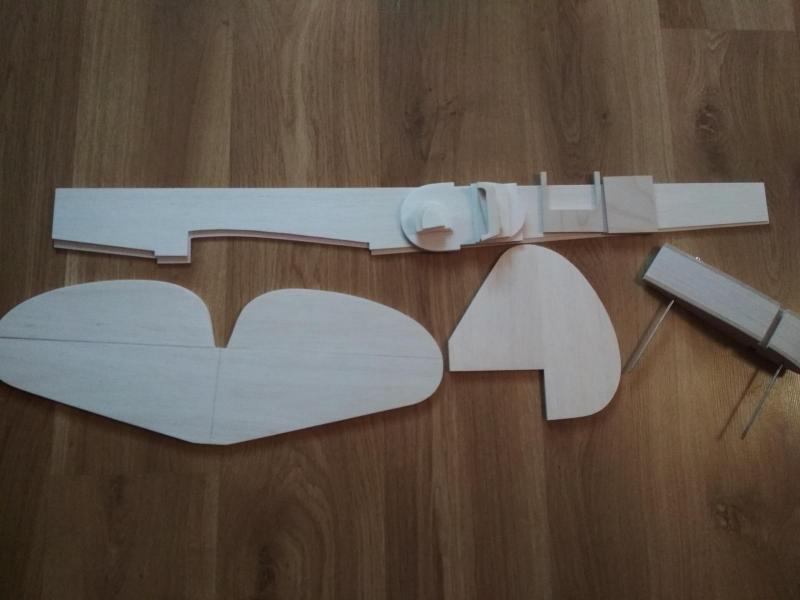

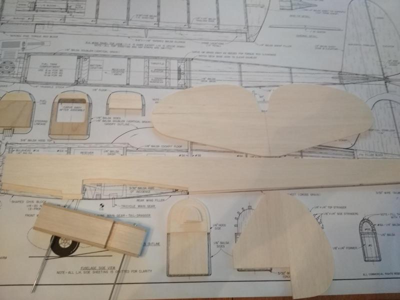

Jak na razie tylko wydrukowane plany:
Pozdrawiam  :)

Witaj. Też buduję model z planów gdzie podane są wymiary w calach, przyjąłem taką zasadę: jeżeli wychodzi mi wymiar poniżej 0.5 to stosuję mniejszy, jeżeli powyżej 0.5 to wymiar większy. Powodzenia w budowie.
Moze bys sie pochwalil kolego ?  ;)
Drut na podwozie, to bardzo dobre rozwiązanie, bo pracuje w każdym kierunku. Jeśli nie masz mocnego argumentu żeby to zmienić, to zostaw jak jest :)
Zrobiłem trochę modeli z calowymi rozmiarami zastępując materiały tymi dostępnymi w kraju - nie było problemów :) Sklejkę 1/4" spokojnie można zastąpić sklejką 6mm, balsę 1/16" balsą 1.5mm a listewkę 3/16x3/32" listwą 5x2.5mm :)

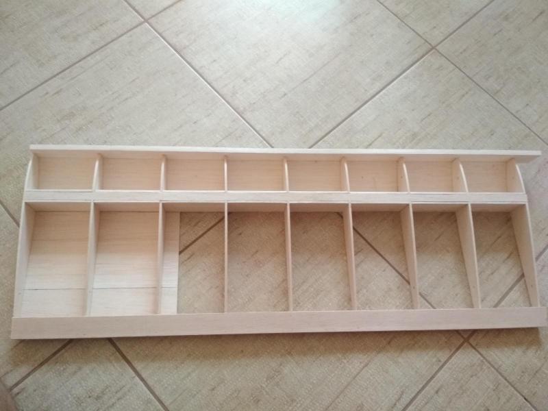

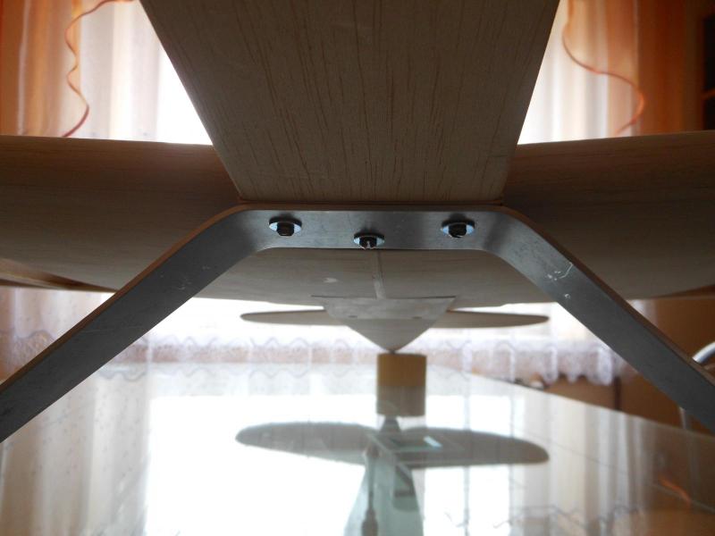

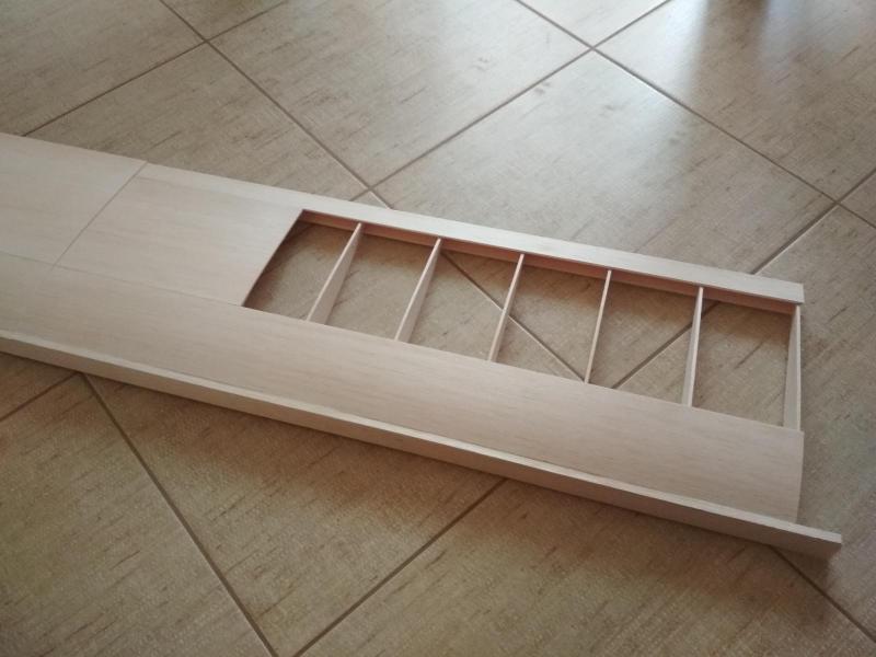

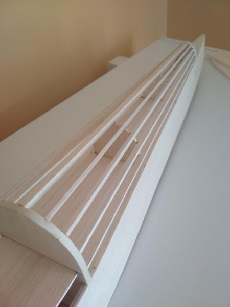

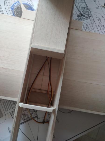

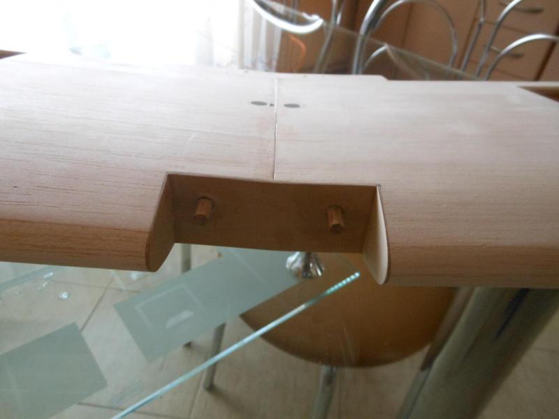

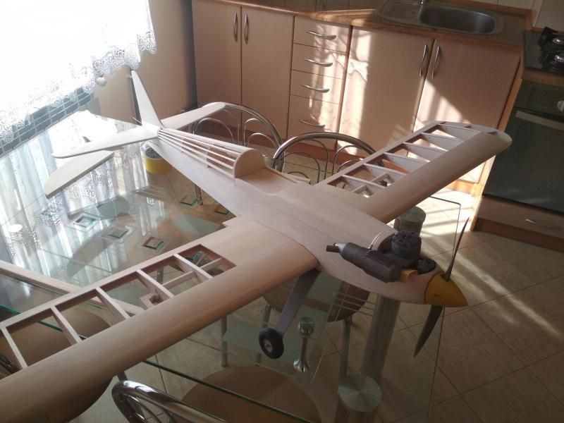

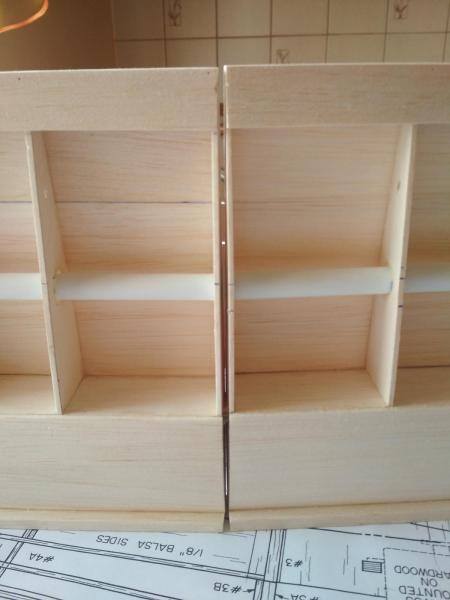

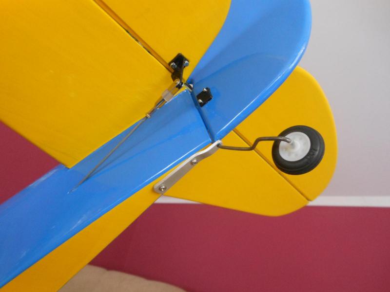

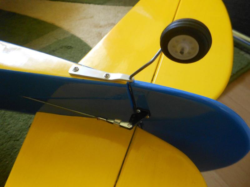

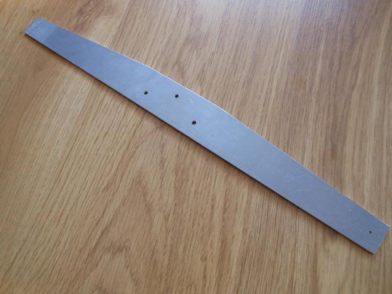

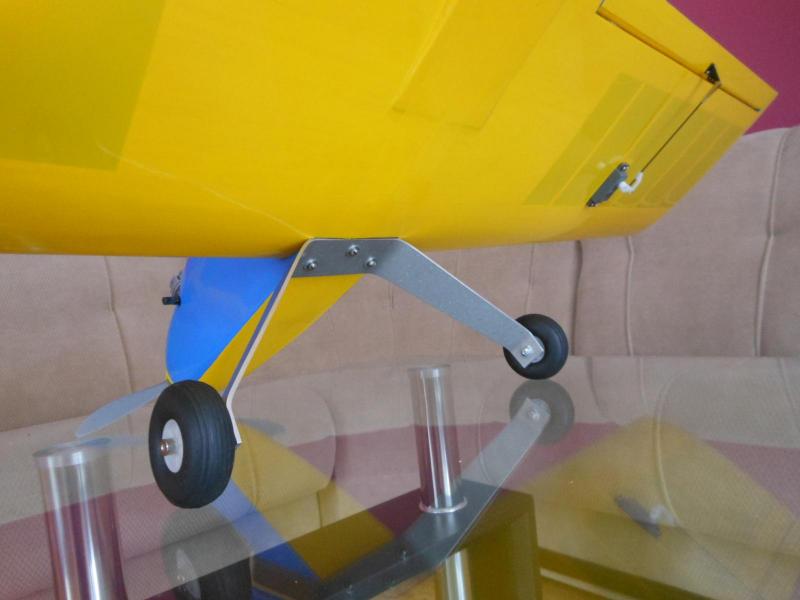

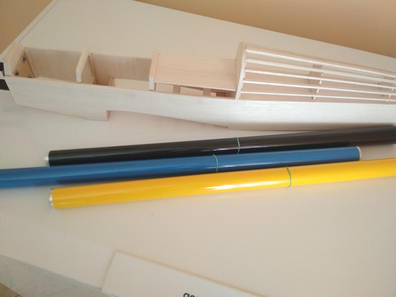

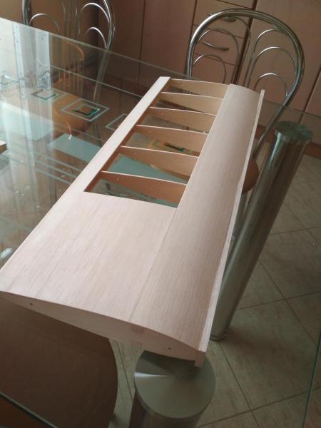

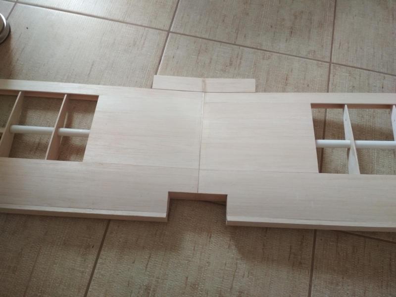

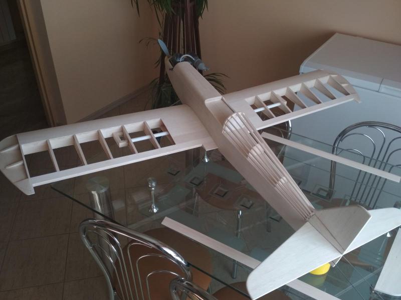

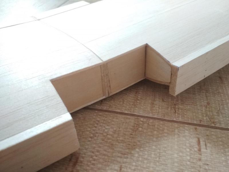

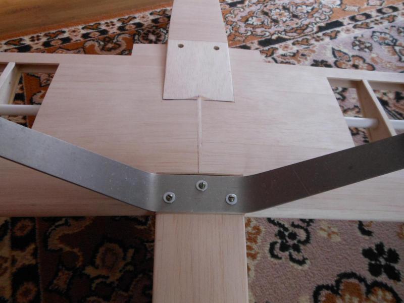

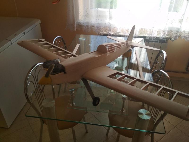

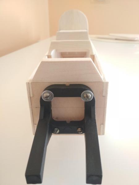

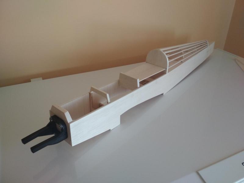

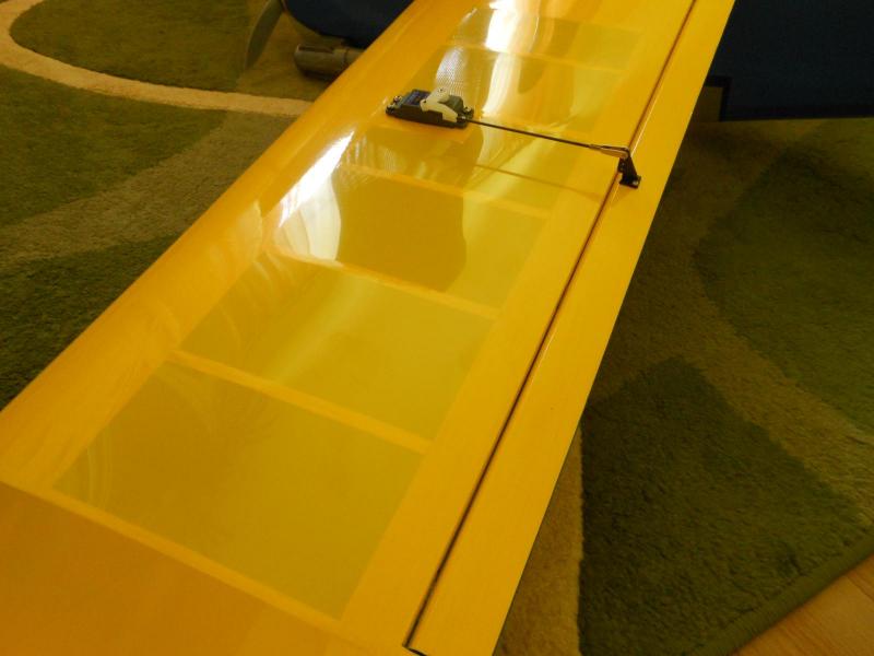

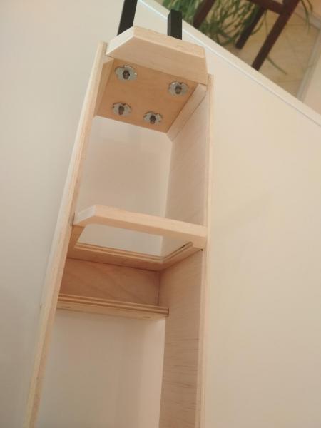

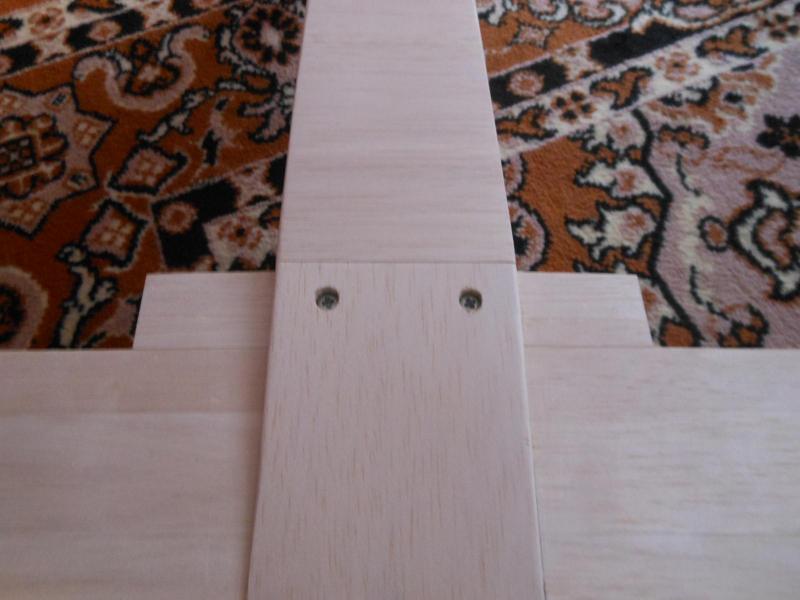

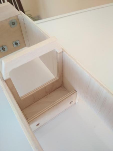

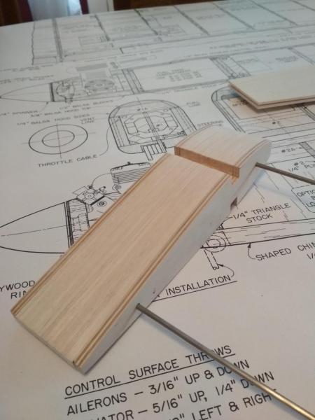

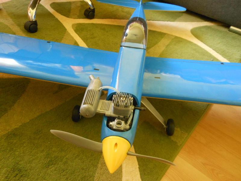

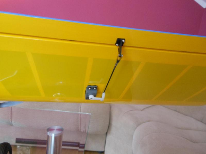

Witam po dłuższej przerwie. Ze względu na ilość obowiązków budowa znacznie się przedłuża, choć mam nadzieję że wiosną uda się model ulotnić. Jak widać na zdjęciach zdecydowałem się na podwozie duralowe z racji że czasem zdarza mi się nieco mocniej przyziemiać, więc w moim przypadku przy zastosowaniu drutów pewnie wyrwałbym całą krawędź natarcia podczas pierwszego lądowania  :lol: Wymagało to jednak kilku modyfikacji co widoczne jest na zdjęciach.

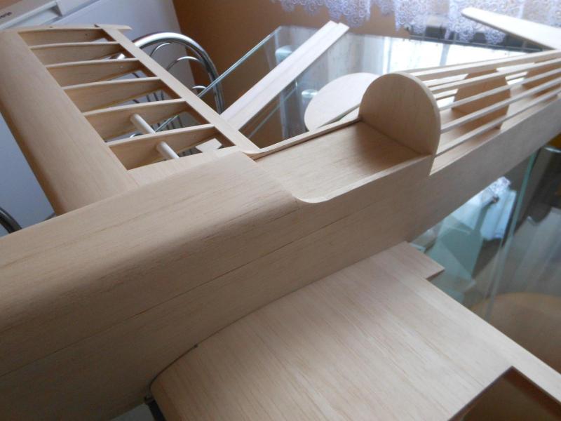

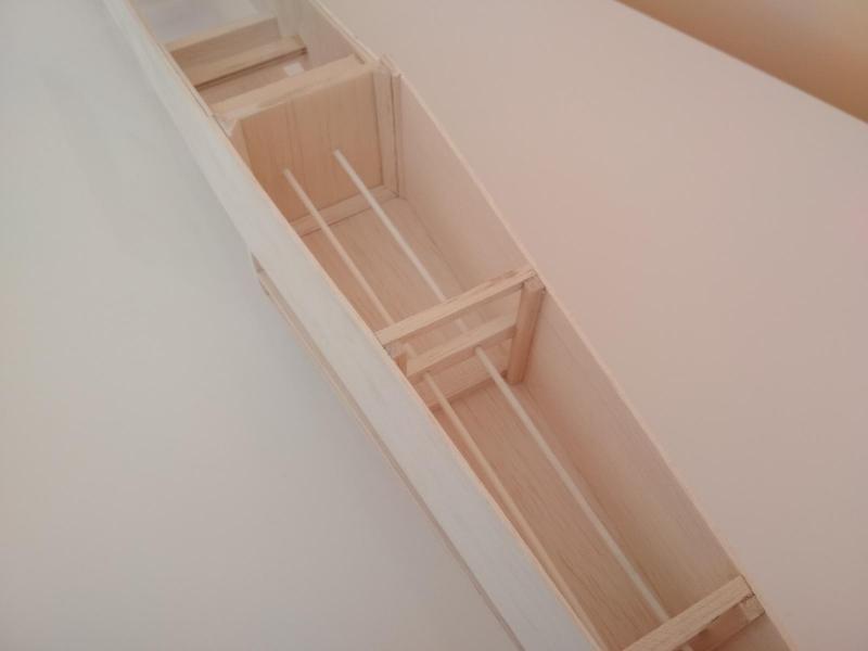

Ale czyściutka robota. U mnie już materiał zakupiony leży i czeka. Masz może więcej zdjęć z poszczególnych etapów budowy, chodzi mi szczególnie o przód kadłuba.
Pozdrawiam
Paweł.

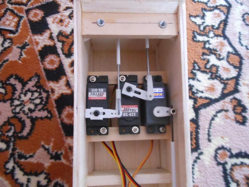

Niestety dokładnie nie dokumentowałem poszczególnych etapów z budowy, więc zdjęć ze składania przodu nie posiadam. Ale jak będę w domu to mogę porobić fotki wnętrza po zdjęciu silnika, co może trochę wyjaśni. Ale wcześniej jak za dwa tygodnie niestety nie dam rady.

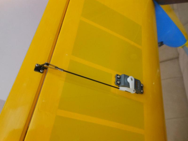

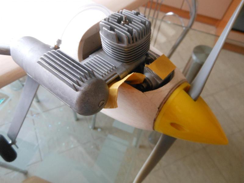

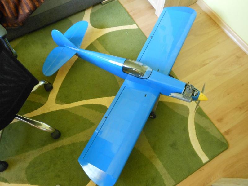

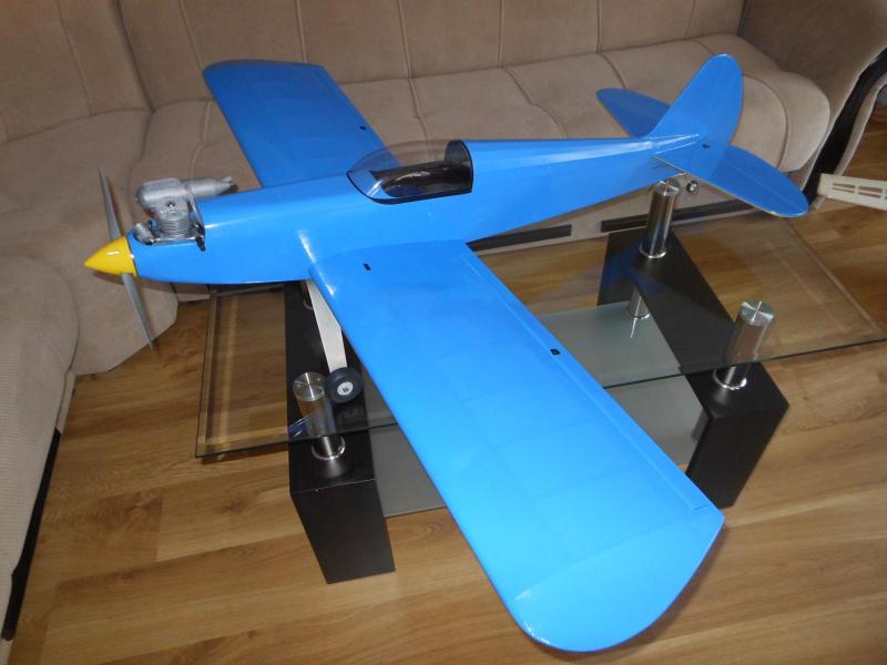

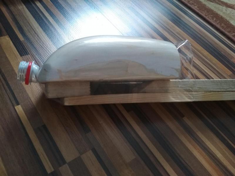

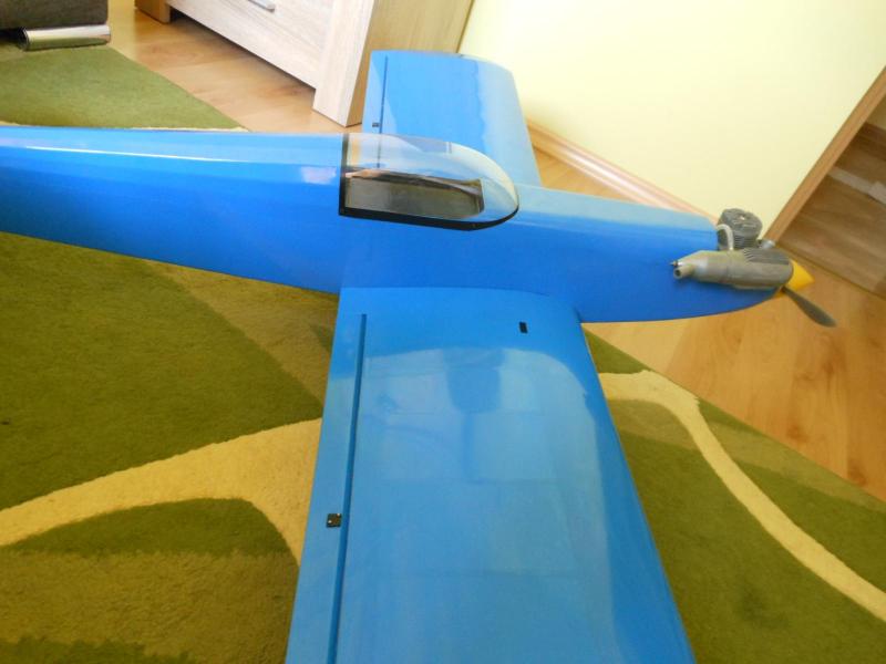

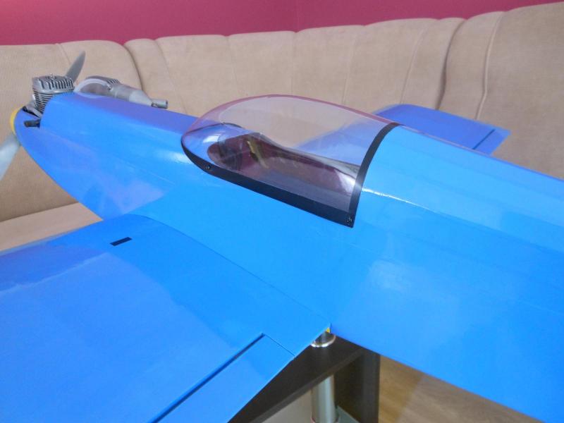

Prace przy modelu są już właściwie zakończone, pozostało tylko skończyć oklejać ale jakoś nie mogę się do tego za bardzo zmusić. W obecnej formie model leżakuje już dość długo ale mam nadzieję że w najbliższym czasie będę próbował oblatywać  :). Muszę tylko poczekać aż dotrze pakiet i świece do motorka, bo poprzednią przypadkiem upaliłem. Całość będzie zasilania z pakietu life 1100mah prawdopodobnie z diodą żeby nieco obniżyć napięcie. Jeśli chodzi o masę do lotu to myślę że nie będzie większa jak 2300 gram wraz z paliwem, więc jest raczej w normie. Kabinka zrobiona z dużej butelki ogrzewanej na kopycie drewnianym. Nie wyszło może idealnie, z bliska są widoczne małe ryski ale jakoś bardzo mi to nie przeszkadza, może jak kiedyś będą chęci i przy okazji dorwę lepszą butelkę to coś się pomyśli.  :D
