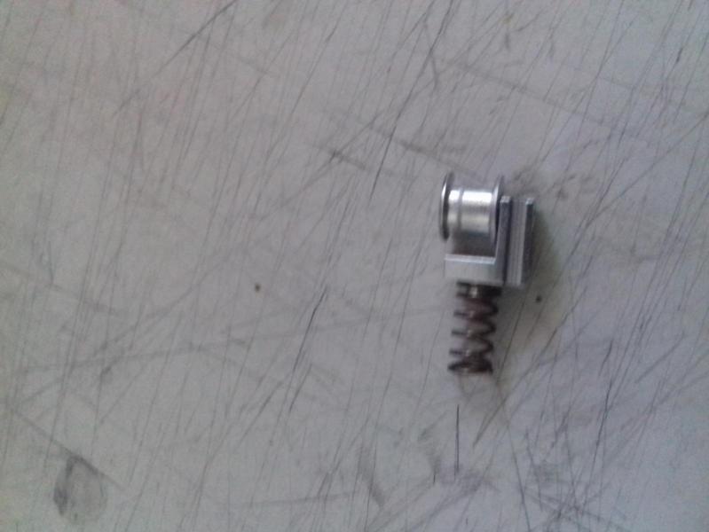

Patryk Sokol Opublikowano 29 Maja 2018 Autor Opublikowano 29 Maja 2018 Odkrycie z dziś - śruby od napinacza paska się grzeją w locie. Całość nie zdaje się mieć oporów, ani innych takich przyjemności - przejmować się tym w ogóle?
miruuu Opublikowano 29 Maja 2018 Opublikowano 29 Maja 2018 Yyy. Grzać się mogą od tarcia. A tarcie masz jak je wkrecasz do końca (I tym samym rozwalasz waleczek). Nie wiem czy zwróciłes uwage, że śruby nie wkrecamy do konca, bo kończy się na wałeczku. Ja w ten sposób rozwalilem.
Patryk Sokol Opublikowano 29 Maja 2018 Autor Opublikowano 29 Maja 2018 Śruby są na tę chwilę do połowy wykręcone, tzn pasek ma połowę napięcia. Bezpieczniej będzie podkręcić (zluzować pasek), czy jeszcze odkręcić (napiąć pasek)? Napięcie paska zawsze mogę podregulować wyciągnięciem belki.
miruuu Opublikowano 29 Maja 2018 Opublikowano 29 Maja 2018 Ten pasek powinien być napięty na maxa. Dla mnie osiąganie wkrecajac śrube służy tylko do politowania paska przy serwisie Generalnie to ta śruba nie jest potrzebna. Wylatalem sporo pakietów bez niej bo często gubilem. W końcu wkrecilem do połowy z dużo ilością kleju do srub. I tak że jest. A dociag oczywiście belka najwygodniej. Pamiętaj tylko że jak dociagniesz belke to dobrze skorygować też długość popychacza lub zakresy...
Patryk Sokol Opublikowano 29 Maja 2018 Autor Opublikowano 29 Maja 2018 Yay - moje ulubione rozwiązania techniczne - niedziałające Bez żalu więc wykręcam śrubki.
Patryk Sokol Opublikowano 30 Maja 2018 Autor Opublikowano 30 Maja 2018 Ok - wylazła ciekawostka: W tym malutkim napinaczu rolka była fabrycznie założona odwrotnie (bo tu wszystko jest fabrycznie zmontowane). To powodowało, że rolka się blokowała (z drugiej strony jest dystans, więc łeb śruby blokował łożysko). Chyba najgorszy element do serwisowania, pół helika trzeba rozkręcić Niemniej - wszystko już lata, jest ok, a śruba się nie grzeje) ps - ten ślad jest właśnie po śrubie od regulacji napinacza. Szczęśliwie nie jest to groźne, ale pokazuje, że dobrze że tam zajrzałem.
miruuu Opublikowano 30 Maja 2018 Opublikowano 30 Maja 2018 Pamiętam jak ja zjechalem ten waleczek... na poczatku jak model wyszedł... I okazało się, że align zapomniał to przygotować jako części zamienne do sprzedazy Przypadek lub nie, ale część wyrzucił na sklep dopiero jak zacząłem go wszędzie obsrywac po internetach... W międzyczasie "na chwile" przystosowalem jakis waleczek z copterx'a (inny, ale jedyny, którego dało się z lekką kombinacja zmiescic) i lata jak ta lala do tej pory
