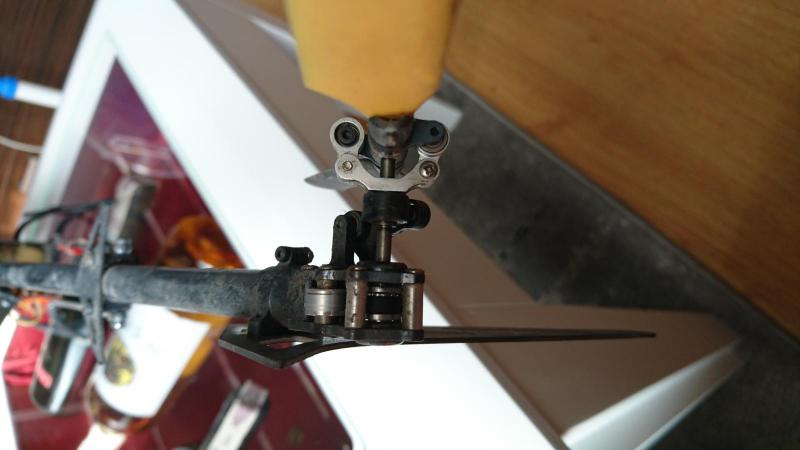

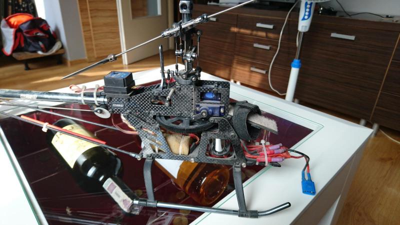

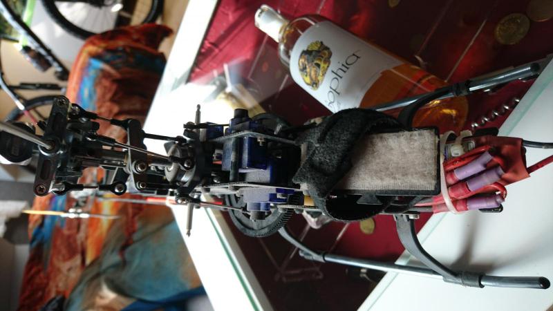

luki19944 Opublikowano 5 Czerwca 2018 Udostępnij Opublikowano 5 Czerwca 2018 Witam. potrzebuję pomocy w "odbudowie" HK 450 GT. Stałem się posiadaczem maszynki z tym, że nie mam pojęcia co, jak i z czym. Wiem, że hk zaliczył glebę i na pewno do wymiany jest głowica, stąd moje pytanie. Jaka głowica będzie najlepsza? Chce, żeby to miało ręce i nogi i nie interesują mnie najtańsze zamienniki. Zainwestować chcę na pewno w porządną głowicę, serwa, łopaty, tylny rotor( ten ma luzy ) i wszystko co się składa na to żeby latał jak trzeba. Odnośnik do komentarza Udostępnij na innych stronach Więcej opcji udostępniania...

Mustaf90 Opublikowano 5 Czerwca 2018 Udostępnij Opublikowano 5 Czerwca 2018 HK 450 GT........nie interesują mnie najtańsze zamienniki. Zainwestować chcę na pewno w porządną głowicę, serwa, łopaty, tylny rotor( ten ma luzy ) i wszystko co się składa na to żeby latał jak trzeba. Ten model jest właśnie jednym z najtańszych zamienników:P Nie odbierz tego źle ale wydaje mi się że usprawnianie tego modelu "markowymi" głowicami, łopatami,serwami itd mija się z celem. Jeżeli nie masz doświadczenia w lataniu heli to ten model potraktuj jako worek treningowy, części których brakuje to dosłownie kilkadziesiąt złotych zakładając że elektronika żyje, a będziesz miał coś na start. Jak go już wykończysz to będziesz miał satysfakcję że niewielkim kosztem nabyłeś jakieś początkowe umiejętności, kupisz coś lepszego i tym nowym już tak często nie będziesz tłukł o ziemię Jak nie masz z tym doświadczenia (zakładam że nie masz, po tym co napisałeś), spróbuj znaleźć kogoś kto się w temacie orientuje w Twojej okolicy i na pewno Ci pomoże ogarnąć ten model do stanu lotnego:) Odnośnik do komentarza Udostępnij na innych stronach Więcej opcji udostępniania...

Patryk Sokol Opublikowano 7 Czerwca 2018 Udostępnij Opublikowano 7 Czerwca 2018 Patryk Sokół powiedz mi.. Do wymiany tego wszystkiego będę potrzebował jakieś cięgna, snapy, mocowania? Czy wszystko przyjdzie w zestawie z głowica? Jeśli trzeba dokupić coś to prosiłbym o linki do potrzebnych elementów. Patrząc po fotkach - czego brakuje to przełożysz z obecnego. Średnice kulek powinny się zgadzać, więc nie powinno być kłopotów (u mnie nie było, w innym HK też nie) Odnośnik do komentarza Udostępnij na innych stronach Więcej opcji udostępniania...
