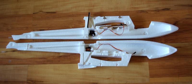

Wnętrze kadłuba z zamontowanymi serwami, wzmocnieniem do mocowania skrzydeł.

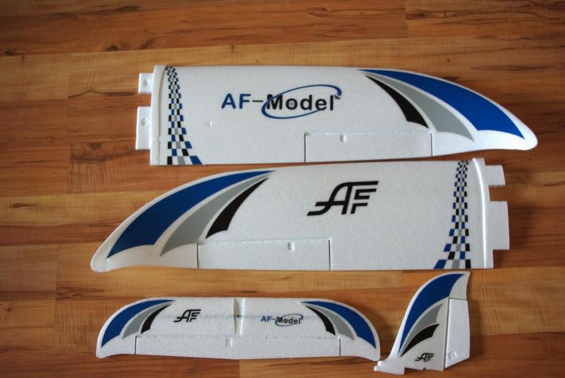

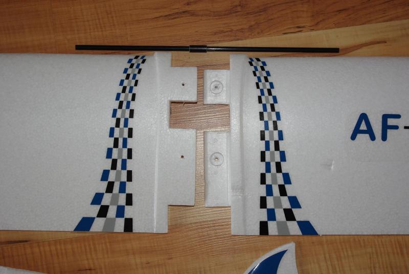

Skrzydła, widok ogólny. Widać zupełnie inny typ mocowania.
