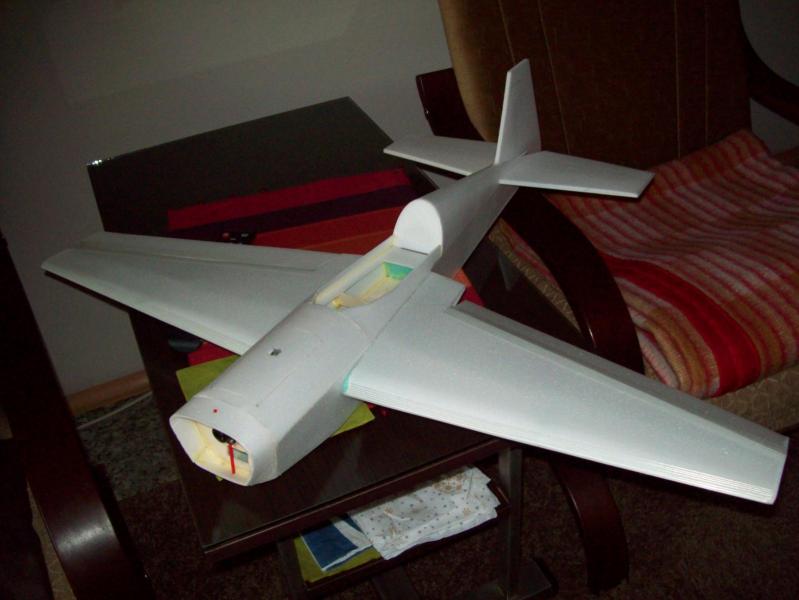

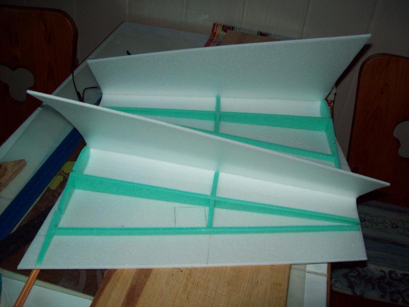

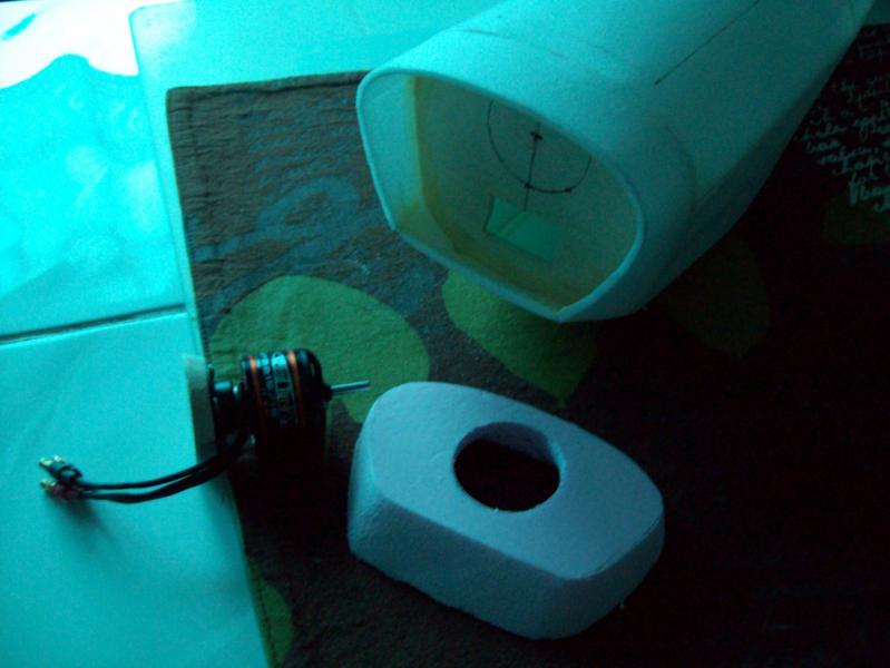

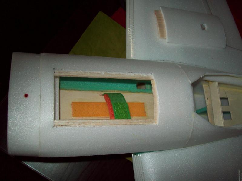

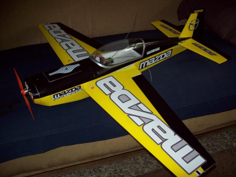

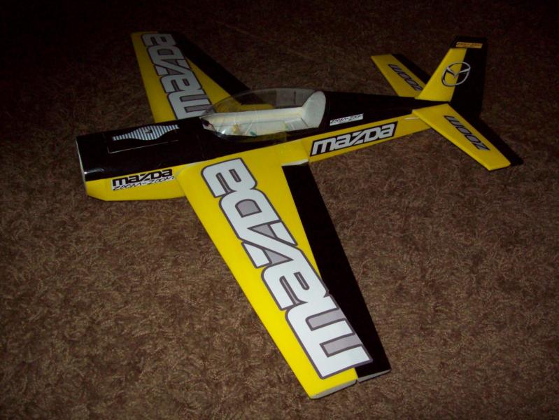

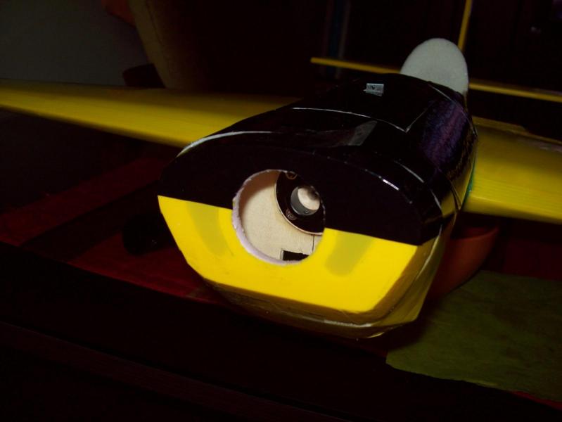

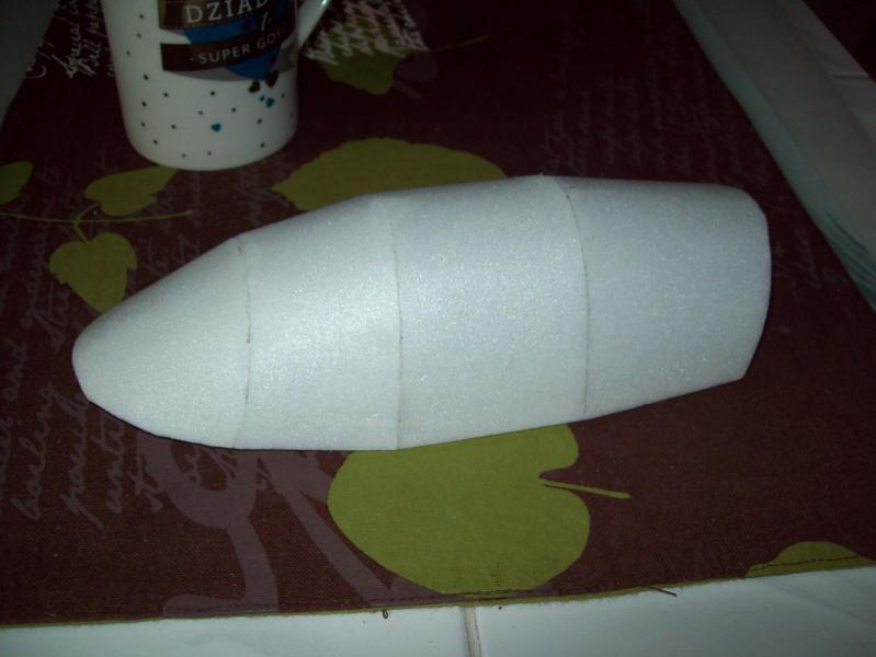

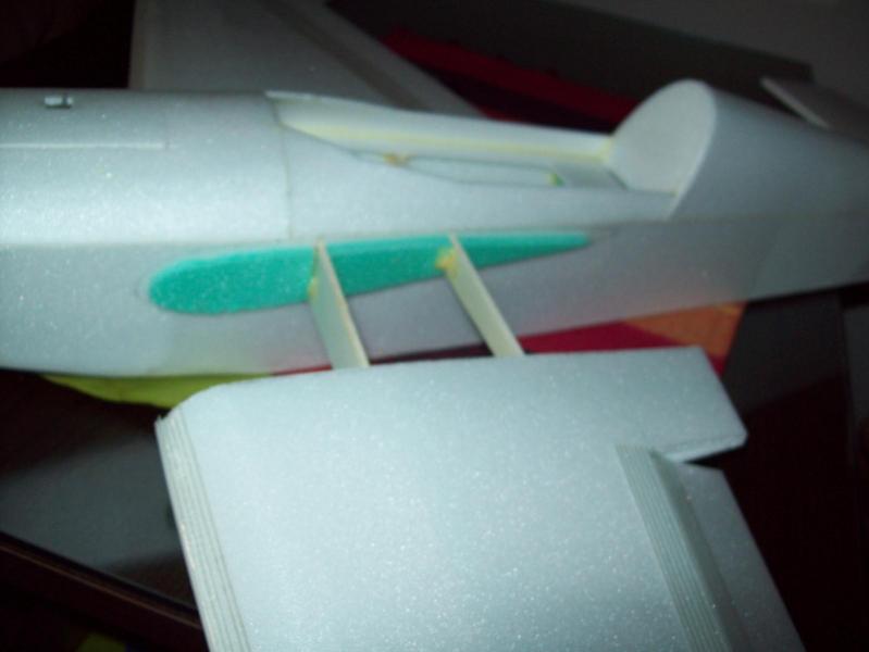

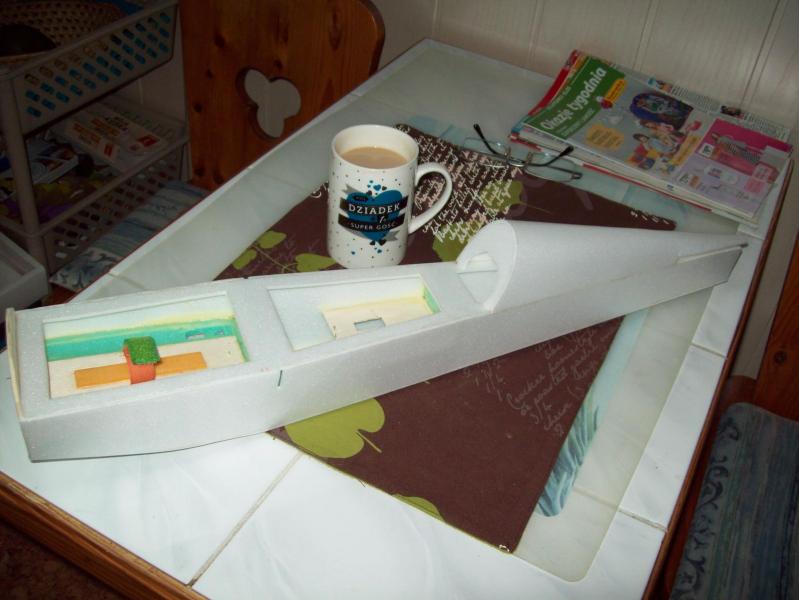

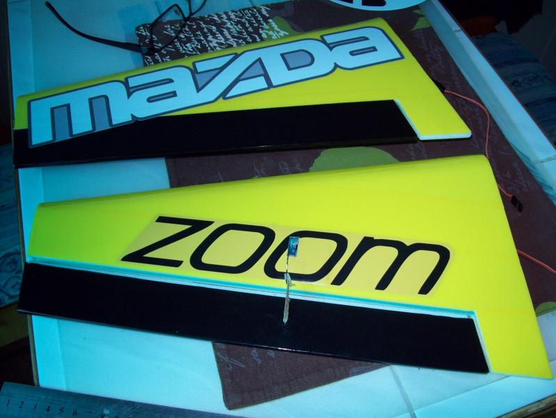

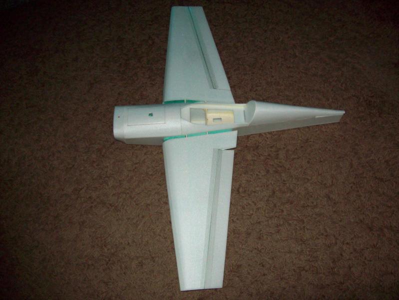

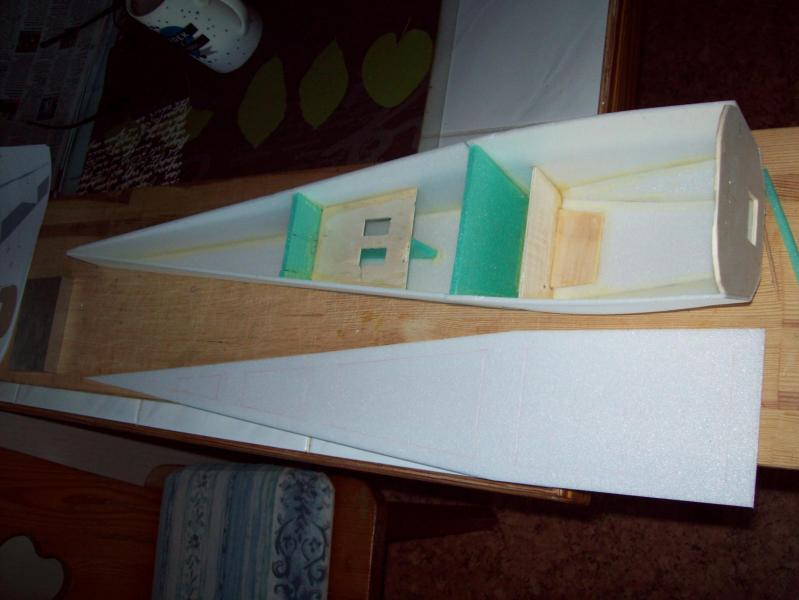

mayster8405 Opublikowano 12 Czerwca 2018 Udostępnij Opublikowano 12 Czerwca 2018 Witam! Tak się jakoś złożyło że na zasadzie wymiany dostałem 3 płyty 3m/m depronu.Przeglądając w naszym forum dział PLANY, natrafiłem na plany właśnie tego modelu.Pooglądałem plany, popatrzyłem co mam z wyposażenia i do roboty. Nie jest to relacja po kolei co robiłem bo nie planowałem wogóle relacji, ale o tym na końcu. Do tego modelu akurat wyszło niecałe 3 płyty depronu 3m/m o wym 800x600, tubka kleju UCHU-por i kleju SOUDAL 66A, kawałek podkładu 6-ki i sklejka owocówka. Jako wyposażenie; silnik E-max GF2215/20, regulator 30A, 4 serwa najtańsze S90, śmigło APC 7x6" na początek. Po wykonaniu wzorników z brystolu powycinałem kpl elementów. Zacząłem tak Co do kabinki która mi się wcale nie podoba, poratował mnie nasz kolega Miro-er01 który mi przysłał trzy wytłoczki, które po niewielkiej modyfikacji idealnie pasują W planach osłona była inaczej zrobiona więc ją wykonałem grubiej z styroduru Po sklejeniu skrzydeł, kadłuba, w którym wyciąłem miejsce na pakiet wkleiłem rzepa i otwory na przewody regulatora a także zamknięcie pokrywy komory pakietu.Zawiasy lotek wykonałem z taśmy wzmocnionej szkłem , natarcie płata, podobnie usterzenie ogonowe. Po wklejeniu bagnetów płata wykonałem dodatkowe żeberka przykadłubowe i przymierzyłem skrzydła. No niestety, ja się nie pomyliłem z wklejeniem bagnetów i ich umiejscowieniem i dobrze że się wcześniej zorientowałem ale w tym układzie płat był zaklinowany na MINUS w stosunku do stat. poziomego./ poprawiłem !/ Do oklejania użyłem taśmy klejącej czarnej i żółtek bo akurat mi tak się podobało./ miałem jeszcze niebieską, zieloną i czerwoną./ Dzięki także Miro-er01 dostałem kpl wydrukowanych naklejek króre od razu zmieniły kopciuszka w prawdziwy model Ostatecznie; Co do tych uwag; zaklinowanie płata było złe - ujemne, słaby węzeł statecznika pozimu i pionu, wątpliwe mocowanie podwozia, model jest już ciężki na nos ponimo braku pakietu którego plany podają 2200 MAh. Umnie dopiero 1100 i 1300 pozwalają na właściwe wyważenie. Waga kompletnego modelu bez pakietu wyniosła 339 gram. Sumując modelik bardzo mi się podoba, ale wg mnie jest delikatnej konstrukcji może w balsie byłoby OK i coś tam zmodyfikować ale na razie tak jest do sprawdzenia nie wiem jak poleci. 2 Odnośnik do komentarza Udostępnij na innych stronach Więcej opcji udostępniania...

mayster8405 Opublikowano 12 Czerwca 2018 Autor Udostępnij Opublikowano 12 Czerwca 2018 Ja też jestem bardzo ciekaw !!! Wydaje mi się że silnik jest za mocny, przydał by się jakiś słabszy np CF 2812 ale musiałbym zdemontować osłonę wlotu a wtenczas mógłbym zastosować inny pakiet 1.5 Ah lub 1.6 Ah. Acha serwa nie są SG 90 tylko S-90.Jest jeszcze roboty przy umiejscowieniu odbiornika i zabezpieczenie kabinki / chyba na magnes/.Nie wiem też czy model będzie miał podwozie/. Co do oblotu modelu; wydaje mi się żę jestem jeszcze za "cienki" aby nim polecieć więc poproszę kolegę który jest specem w lataniu akrobatami i helikami. W apce na początek dałem ustawienia wychyleń na 50% i expo na 60%, czy to będzie dobrze???, pytanie.... Odnośnik do komentarza Udostępnij na innych stronach Więcej opcji udostępniania...

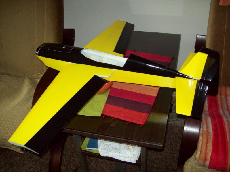

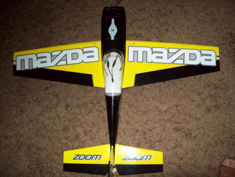

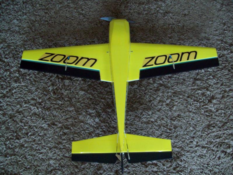

mayster8405 Opublikowano 15 Czerwca 2018 Autor Udostępnij Opublikowano 15 Czerwca 2018 Cieszę się Mirku że Ci się podoba Przed chwilą ostatecznie wykończyłem model, a musiałem się uporać z mocowaniem kabinki i jej oklejenie , umiejscowieniem odbiornika który mam widoczny i mocowany na gumkę recepturkę w kabince.. Zmieniłem śmigło GWS 8x4" no i zmieniłem pakiet na 3S 1.6 Ah bo na 2.2 Ah model nie dawał się wyważyć / mocno pochylał się na dziobek/, żeby pasowało i tak musiałem dać 10gram na ogon. / Plany mówią o pakiecie 2.2 Ah/ Obecnie waga gotowego do lotu modelu wyszła 489gram. Na teraz zrezygnowałem z podwozia bo i tak nie mam miejsca aby wystartować z twardej nawierzchni. Umówiłem się z kolegami na niedzielę, myślę że będzie pogoda i na jakiś chociaż krótki filmik. Ps. Skoro nikt się nie odezwał, to myślę że wszystko zrobiłem dobrze i będzie dobrze........myślę?????? 2 Odnośnik do komentarza Udostępnij na innych stronach Więcej opcji udostępniania...
Matijus Opublikowano 15 Czerwca 2018 Udostępnij Opublikowano 15 Czerwca 2018 Choć dużo akrobatek nie ulotniłem i super doświadczenia nie mam (dopiero dwa w tym jeden praktycznie tych samych proporcji) Expo zawsze ustawiałem na 60%, ale nie jestem pewien ze śmigłem. Czy nie lepiej by było jakieś 10x4,7? (nawet producenci podają proponowane takie śmigiełko). Co do ść ustawił bym bardziej na przód, akrobatki (te co miałem) ść był podany już bardziej do agresywnych lotów niż do oblotu. Lepiej aby model na pierwsze loty lekko ciągnął w dół niż przy zakręcie wpadał w dzikie "harce" lub przy lądowaniu się dziwić Odnośnik do komentarza Udostępnij na innych stronach Więcej opcji udostępniania...
mayster8405 Opublikowano 16 Czerwca 2018 Autor Udostępnij Opublikowano 16 Czerwca 2018 Witam , dzięki za informację, Dobrze że przed oblotem.Zrobiłem tak, że po podparciu w punktach podanych w planie / CG 60m/m/ pochylał mi się dziobkiem w dół. W razie czego mogę się pozbyć jednego ciężarka 5gram ze statecznika poziomego który widać na zdjęciu./ łatwo dodać, łatwo ująć./ Takiego śmigła nie mam ale spróbuję na tym o ile model będzie cały. Odnośnik do komentarza Udostępnij na innych stronach Więcej opcji udostępniania...
