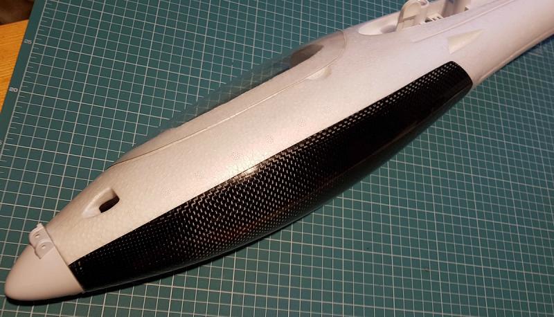

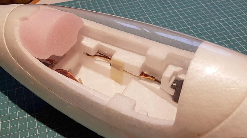

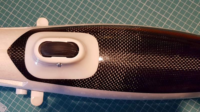

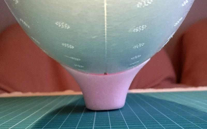

sbogdan1 Opublikowano 14 Września 2018 Opublikowano 14 Września 2018 Gratuluję nowego nabytku.Ja nie czekałem na otwarcie ani sekundy, jak dotarł do mnie z Czech Piotruś ten regulator będzie z deka za słaby, 45A to tak chyba na limicie. Ja zapragnąłem nieco odchudzić wagowo swoje latadło i zainstalowałem Dualskiego 45A, zrobiłem co prawda 5 pakietów i regulator był dość mocno ,,nagrzany,, Nie ryzykowałem i włożyłem ponowni Dualskiego ale 65A. Teraz jestem spokojniejszy.Poczyniłem pewną modyfikację w moim Cularisie mianowicie od spodu zaaplikowałem takie węglowe ustrojstwo a ,,styropianową,, kabinkę zastąpiłem przeźroczystą. Jest jeszcze podwozie, ale to jeszcze kwestia do zastanowienia.
dambens Opublikowano 14 Września 2018 Opublikowano 14 Września 2018 Gdzie można dostać takie podwozie?

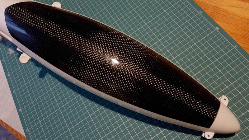

sbogdan1 Opublikowano 14 Września 2018 Opublikowano 14 Września 2018 W dniu 14.09.2018 o 18:19, dambens napisał: Gdzie można dostać takie podwozie? Podwozie wykonałem osobiście pod konkretny model czyli Cularisa. Tak więc jest niedostępne w sieci, tak samo jak węglowa ochrona kadłuba.
samolocik Opublikowano 14 Września 2018 Opublikowano 14 Września 2018 Boguś, prądu się nie boję ponieważ producent zaleca regulator 40A do mojego silnika :-) https://www.modelmotors.cz/product/detail/386/ Jedynie BEC może być za słaby na 6 serw ale mam zewnętrzne 3 i 6A, więc może któregoś zainstaluję. Widzę, że Twój Cularis to taki trochę eksperymentalny będzie. Ładnie to wygląda i zachęca do wprowadzania własnych zmian tym bardziej, że mamy jedne z ostatnich egzemplarzy, więc wypadałoby aby miały coś więcej
dambens Opublikowano 14 Września 2018 Opublikowano 14 Września 2018 W dniu 14.09.2018 o 18:22, sbogdan1 napisał: Podwozie wykonałem osobiście pod konkretny model czyli Cularisa. Tak więc jest niedostępne w sieci, tak samo jak węglowa ochrona kadłuba. Kurcze, super się prezentuje! W sumie fajna opcja by była gdyby takie kupić i sobie dokleić

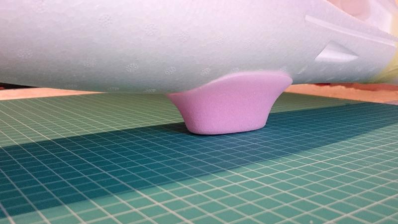

sbogdan1 Opublikowano 14 Września 2018 Opublikowano 14 Września 2018 W dniu 14.09.2018 o 20:16, dambens napisał: Kurcze, super się prezentuje! W sumie fajna opcja by była gdyby takie kupić i sobie dokleić Jeśli chodzi o ochronę kadłuba, to na tą okoliczność odbiłem sobie spód, a co za tym idzie wyszła forma na kopyto. W ten sposób jest jedno i drugie. Można tłoczyć albo,laminować. Samo podwozie trochę więcej skomplikowane bo trzeba było zrobić projekt kołpaka po czym wydrukować no i rzeźba w styrodurze. Niestety to taki doktorat ale warty zachodu bo efekt zadowalający. Trochę cierpliwości i zdolności manualnych i sam możesz sobie zrobić pod konkretny model. Pytanie czy gra warta świeczki, moim zdaniem tak bo pozostaje satysfakcja.
dambens Opublikowano 14 Września 2018 Opublikowano 14 Września 2018 No właśnie, gdyby to było z jakiegoś plastiku twardego, jak np kadłub mojego phoenixa, to by fajnie można było dopasować i przykleić do każdego modelu.
sbogdan1 Opublikowano 14 Września 2018 Opublikowano 14 Września 2018 Aby pasowało trzeba indywidualnie do danego kadłuba robić osobno, każdy kadłub ma inny kształt i profil.Tak więc uniwersalne raczej odpada.Plastik nie za bardzo bo nie ma jak obrobić i uformować.Dopasować nie jest trudno, bo styrodur łatwo się obrabia, potem pozostaje żywica, szkło, szlifowanie, lakier i gotowe.
