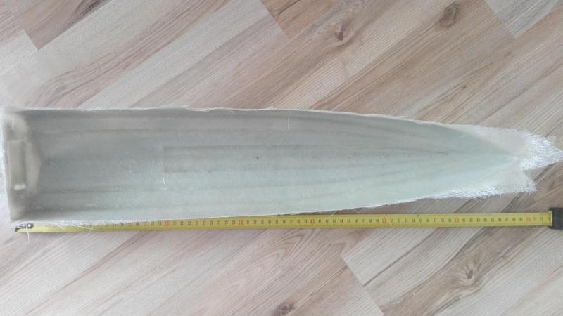

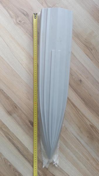

Scherlock Opublikowano 30 Czerwca 2018 Opublikowano 30 Czerwca 2018 Witam Na początku napiszę że nie mam doświadczenia z takimi modelami (kadłubami) cała moja przygoda z modelarstwem opiera się na budowie kutrów bądź holowników Proszę Was Kolegów z większym doświadczeniem o rady : 1) z jakiej kategorii jest w ogóle ten kadłub? to mono, hydro ?? 2) jaki silnik oraz regulator proponujecie 3) jaki ster ---> pod dnem, za pawężą? śruba wystająca za pawęż pod dnem?4) jakieś rady?? 5) wszelkie propozycje bardzo chętnie wysłucham, ps Model nie musi być demonem prędkości - w porównaniu do moich kuterków i tak pewnie będzie szybszy Waga tego co na zdjęciu 250 g długość 64 cm
Scherlock Opublikowano 30 Czerwca 2018 Autor Opublikowano 30 Czerwca 2018 Mała wyporność, mały silnik i bateria. Jakaś propozycja? silnik szczotkowy czy bez szczotkowy?
mike217 Opublikowano 30 Czerwca 2018 Opublikowano 30 Czerwca 2018 Przypomina wymiarami starsze modele klas mono 1, nie ma jednak redana co nie przeszkadza, żeby z tego zrobić fajny ślizg. Do tego kadłuba potrzebny jest napęd wentylowany, czyli za rufą, ze wszelkimi prawidłami jego montażu. Taki model można napędzać silnikiem bezszczotkowym w rozmiarze 28mm średnicy i 60 długości lub 36mm średnicy i 40mm długości o obrotach na 1V napięcia około 3300-3600. Zasilanie takiego zestawu to 3 cele Lipo. Regulator przynajmniej 60A i śruba przy prawidłowej zabudowie wału dwu łopatowa o średnicy 36-37mm. Śruba oczywiście do napędu półzanurzonego . To tyle resztę szukaj bo temat jest szeroki a sama zabudowa wału w takim modelu musi być wykonana ściśle według zasad. Te znajdziesz na portalu www.modelteam.com.pl 1
