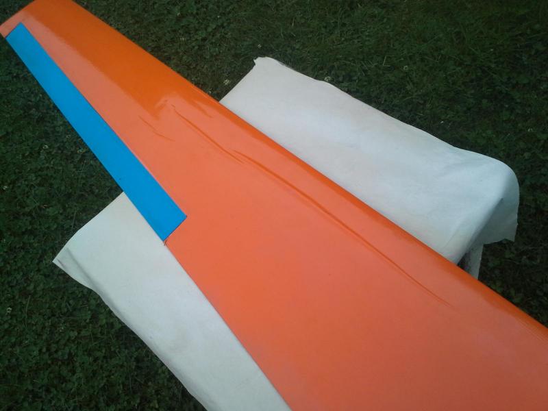

post-453-0-02855100-1530940889_thumb.jpgSkrzydło,styrofornir pokryte folią do Foxa 2m.Po trzech latach nie używania,wyniosłem na słońce i tak,się porobiło :( ,czy da się to jeszcze naprawić,czy zerwać i dać nową?
Jak nie lakierowałeś forniru pod spodem, to poczekaj z kłuciem.
Czasem powietrze potrafi przecisnąć się przez pory w fornirze/balsie.
Ale jak jest lakier to tylko dziurkowanie zostaje.
