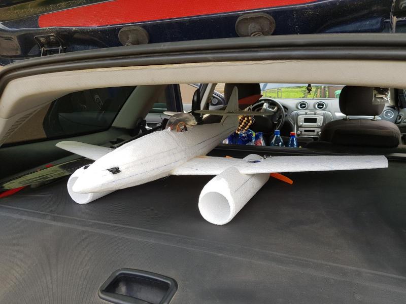

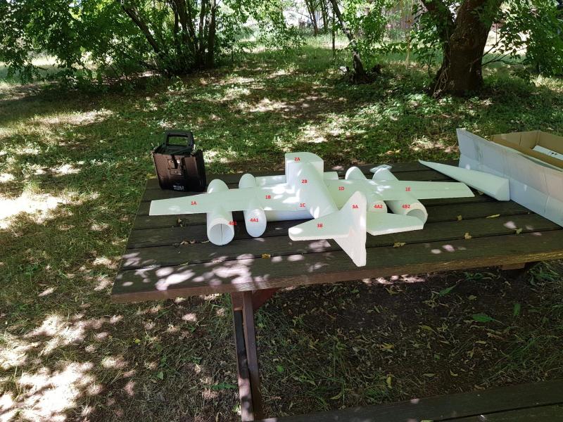

1. Zawartość opakowania
Produkt został dostarczony w fabrycznym komplecie z zawartością:
- części piankowe modelu:
1A-1E skrzydła podzielone na 5 części ze względu na skosy płata
2A,2B kadłub podzielony na 2 części (część przednia wymaga obróbki w celu makietowym oraz montażu wyposażenia)
3A,3B stateczniki pionowy i poziomy (poziomy z gotowym sterem wysokości)
4A1,4A2,4B1,4B2 gondole silników (ja na specjalne zamówienie otrzymałem zarówno wersję pod montaż napędu śmigłowego jak i EDF)
- przeźroczystą wytłoczkę osłony kabiny
- komplet prętów węglowych
- wzmocnienia sklejkowe na wręgi silnikowe
- popychacze
- instrukcja w formie książeczki (instrukcja ogólna budowy esa + dodatek dla modeli wielosilnikowych)

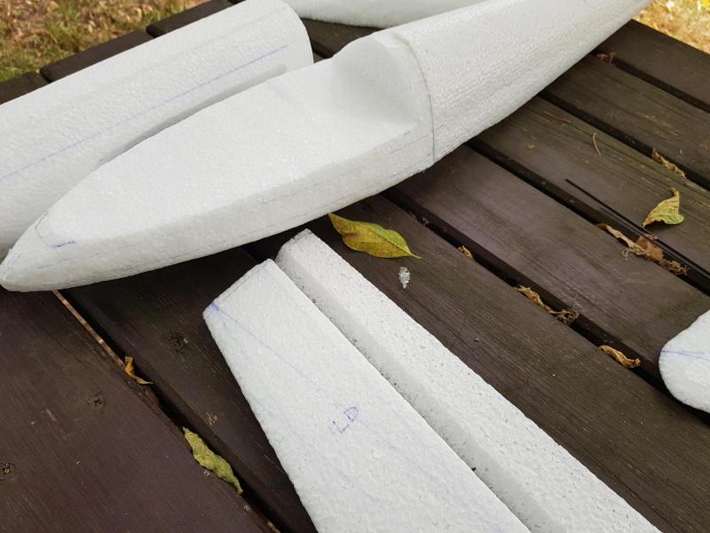

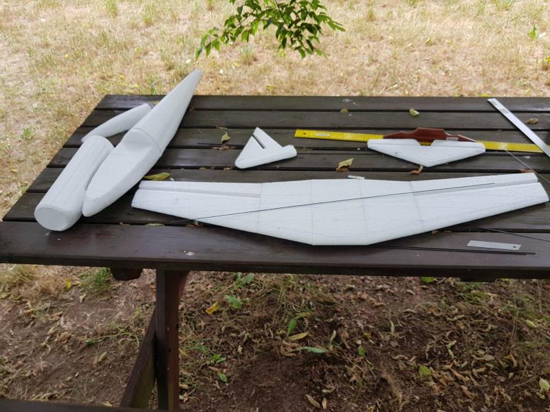

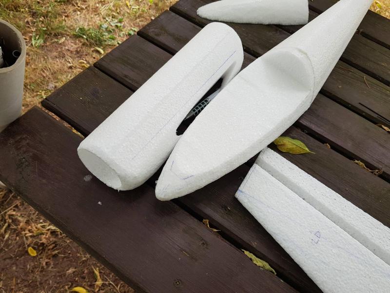

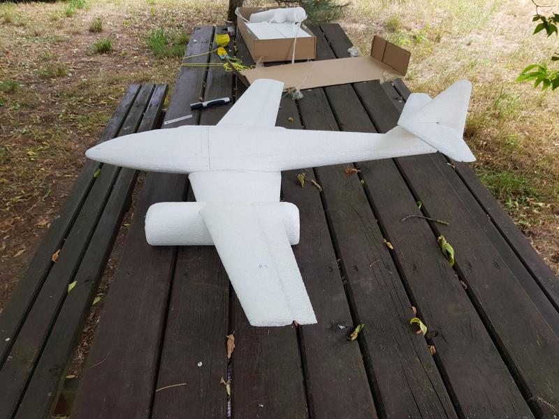

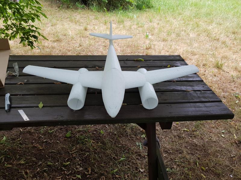

4. Budowa - obróbka dostarczonych prefabrykatów
Do obróbki dostarczonych elementów piankowych używałem głównie ostrza do noża do tapet marki stanley. Podczas całej budowy modelu zużyłem 2 takie ostrza.
Elementy nie były szlifowane, jedynie wycinane ostrzem noża*
4.1 Utworzyłem bardziej ostry profil dla natarcia i spływu stateczników

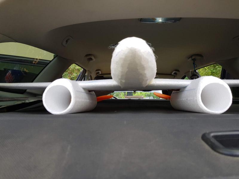

4.2 Utworzyłem bardziej opływowy obrys gondoli silników
4.3 Wyobliłem dziób modelu

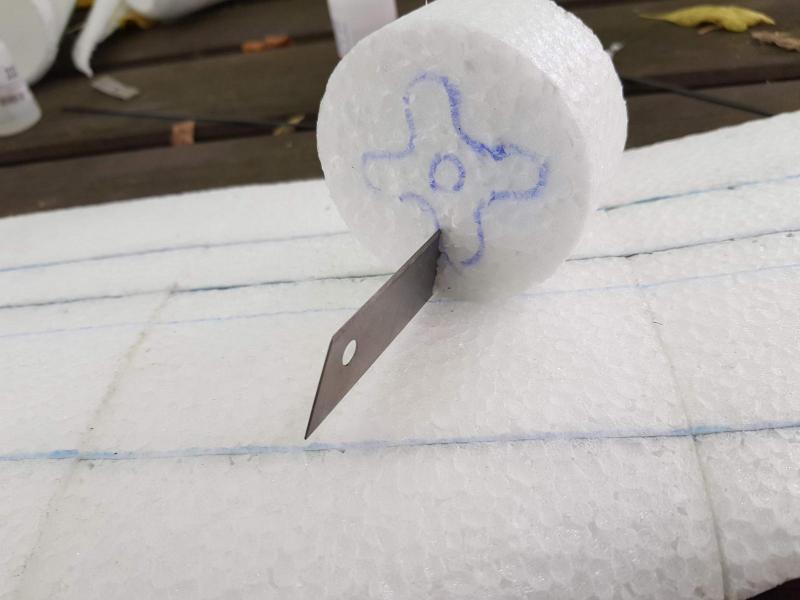

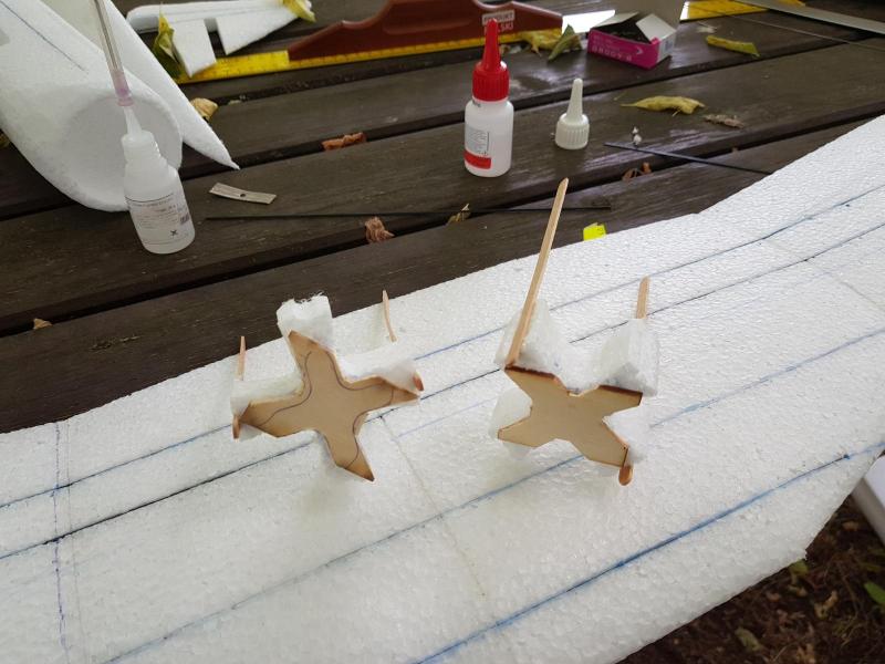

4.4 Z załączonych „odpadów” wyciąłem krzyżaki piankowe do mocowania wręg silnikowych*, wręgi uformowałem na krzyżaki
4.5 Zeszlifowałem powierzchnie do klejenia, w celu lepszego wiązania kleju.

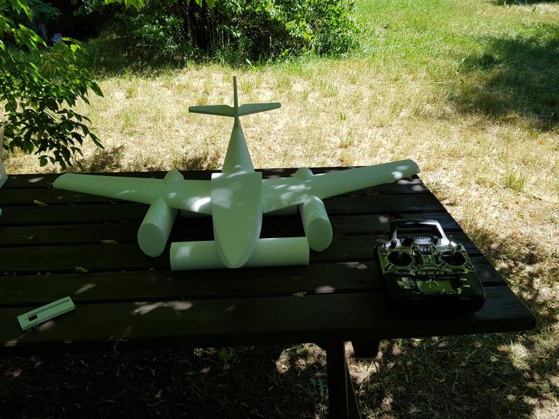

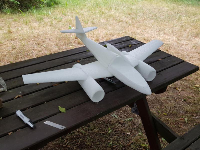

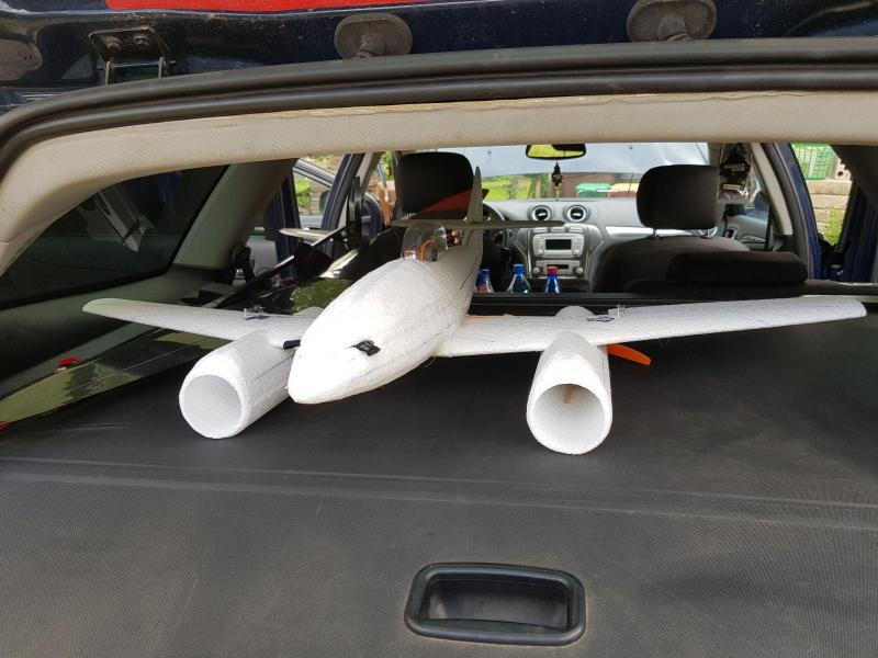

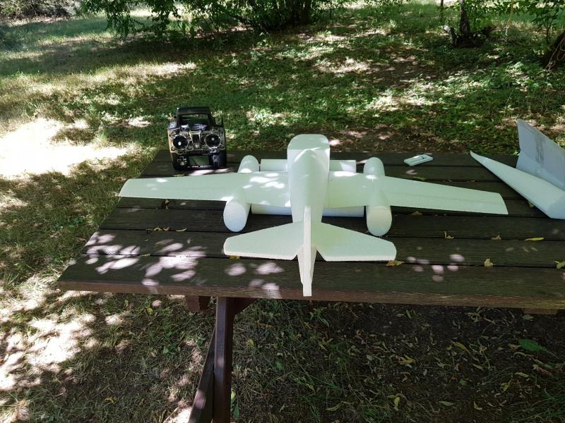

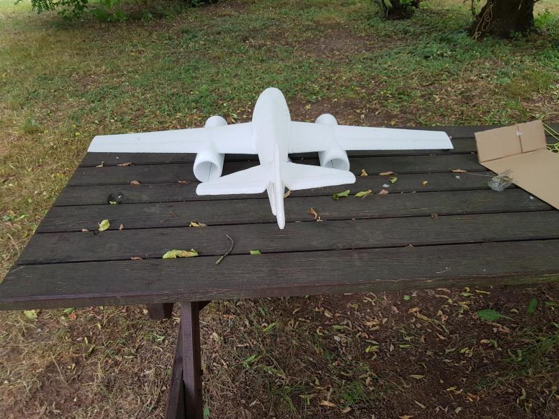

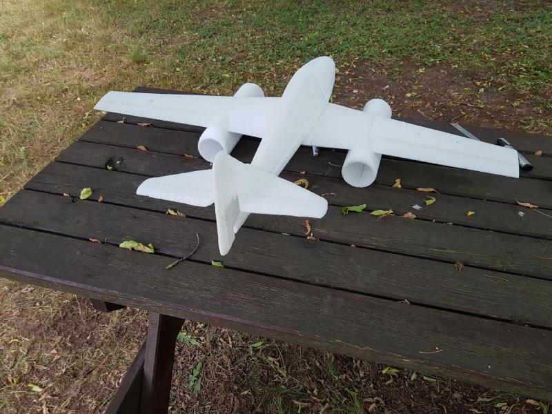

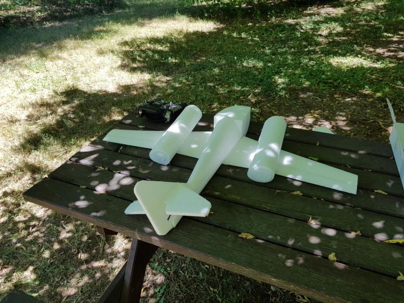

5. Budowa – klejenie
Pierwszym etapem klejenia było połączenie skrzydła z nadaniem delikatnego wzniosu.
Skrzydło skleiłem na kleju uhu por, natomiast widoczne łączenia elementów, po zaschnięciu, dodatkowo zalałem niewielką ilością ca styro zachowując pożądane wzniosy.
Kolejnym etapem, realizowanym niejako równolegle do etapu pierwszego, było sklejenie obu części kadłuba (przód i tył). Klejenie części tylnej na dolnej stronie zostawiłem na później w celu wzmocnienia węglem lub poprawek skręcenia kadłuba w tej części.
Zastosowałem uhu por do sklejenia tych części kadłuba.
Szczelinę w dolnej części tyłu kadłuba zalałem CA styro na sam koniec klejenia modelu, po uprzednim zaschnięciu wszystkich miejsc i sprawdzeniu geometrii kadłuba.

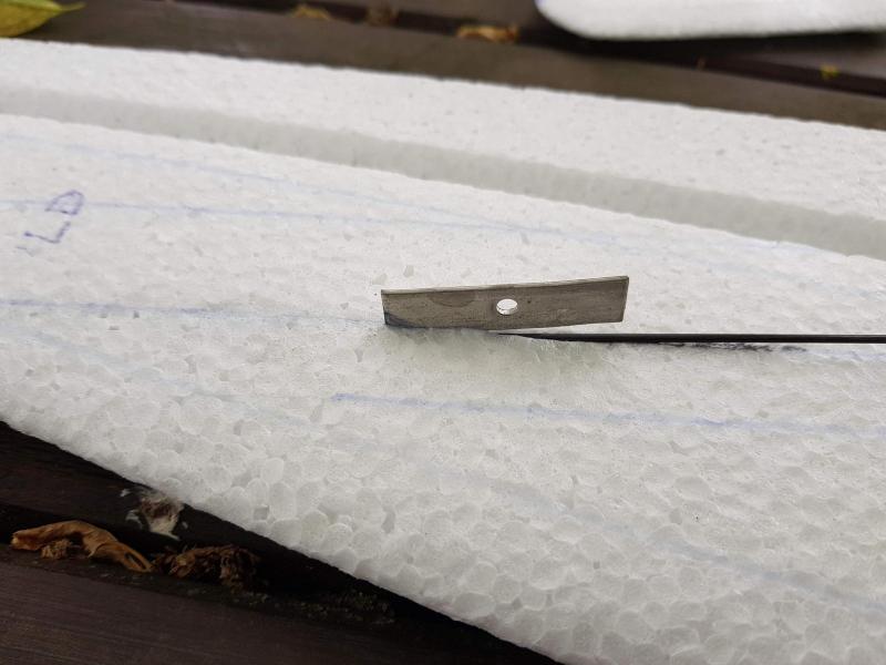

W skrzydła zastosowałem wzmocnienia węglowe, zarówno z góry jak i z dołu (oszlifowane proste pręty węglowe od NPN plus cieńsze – 1 mm-  pręty węglowe w dodatkowych miejscach), oraz z przodu i z tyłu płata (oszlifowane cieńsze – 1mm - pręty węglowe).
W statecznikach zastosowałem też wzmocnienia węglowe z pręta 1mm – z obu stron stateczników z przodu i z tyłu. Dodatkowo wzmocnienia węglowe statecznika pionowego przedłużyłem do montażu w kadłubie celem wzmocnienia i poprawy sztywności.
Sklejkowe krzyżaki do krzyżaków piankowych są klejone na uhupor, oraz klej na gorąco.
Klejenie gondoli do skrzydeł przeprowadziłem na kleju uhu por, a po zaschnięciu i montażu silników i innego wyposażenia – szczeliny na krawędziach styku gondoli i skrzydeł wypełniłem klejem na gorąco w małej ilości – ale regulując wyważenie skrzydeł.
Klejenie skrzydeł do kadłuba to uhu por, a po związaniu wypełnienie szczelin klejem na gorąco.
Klejenie stateczników do kadłuba to uhu por, z wypełnieniem szczelin za pomocą CA styro, oraz parę kropek z kleju na gorąco.
Krzyżaki piankowe do gondoli, razem z wzmocnieniami z patyczków od kawy z MCDnds, klejone uhu por + klej na gorąco.

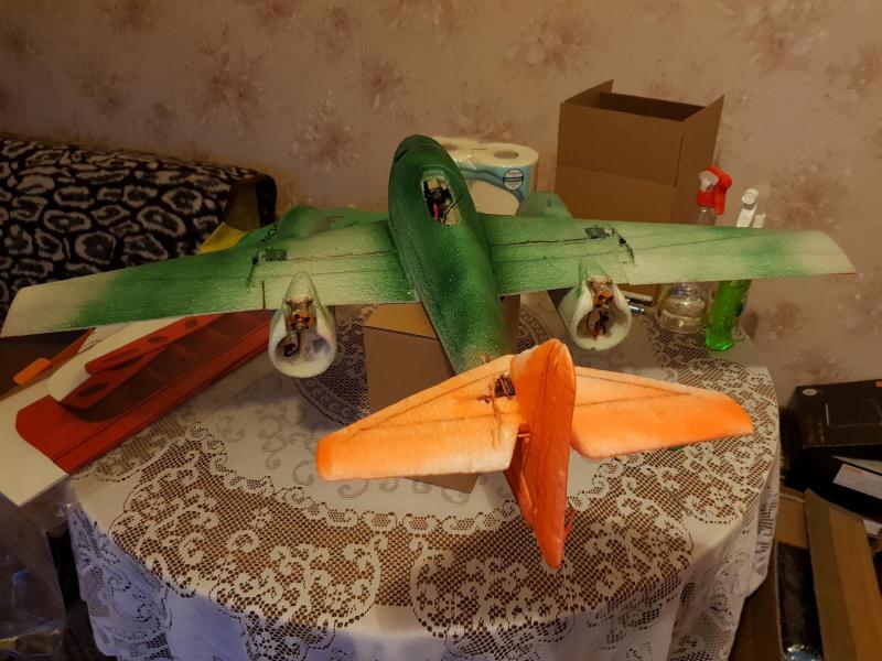

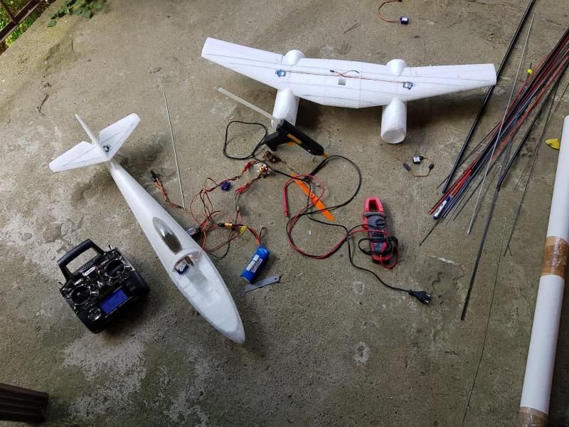

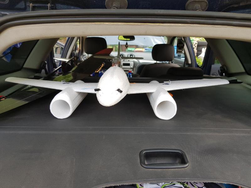

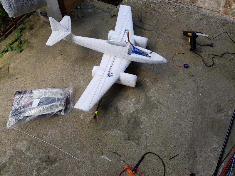

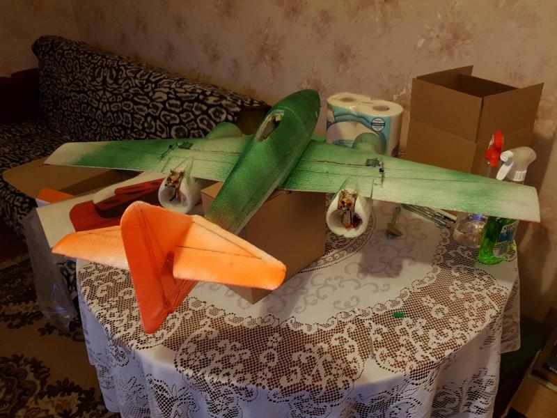

6. Budowa - montaż wyposażenia
Przed montażem wyposażenia, zostało one wstępnie zamocowane na modelu w celu wyważenia.
Otwierany dziób modelu został wykonany cięciem gorącym drutem w ramce.
Otwory na serwa i pakiet zostały wykonane lutownicą transformatorową z grotem z drutu miedzianego.
Do klejenia serw, dźwigienek i bodwenów popychaczy zostały wykorzystane w równym stopniu CA, uhu oraz klej na gorąco.

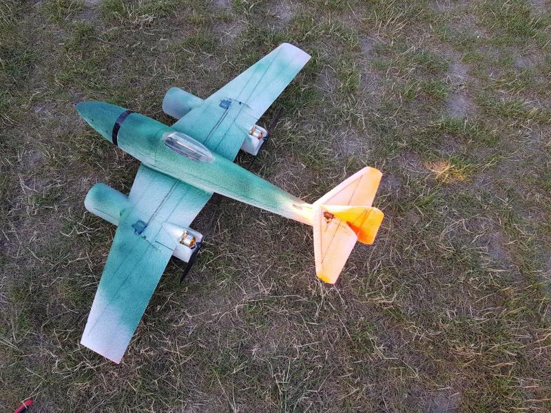

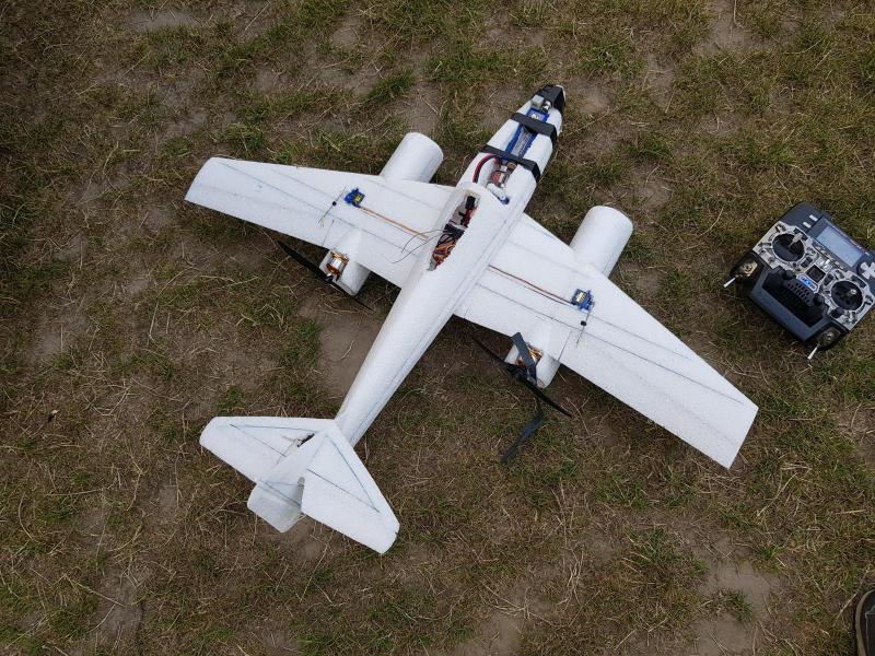

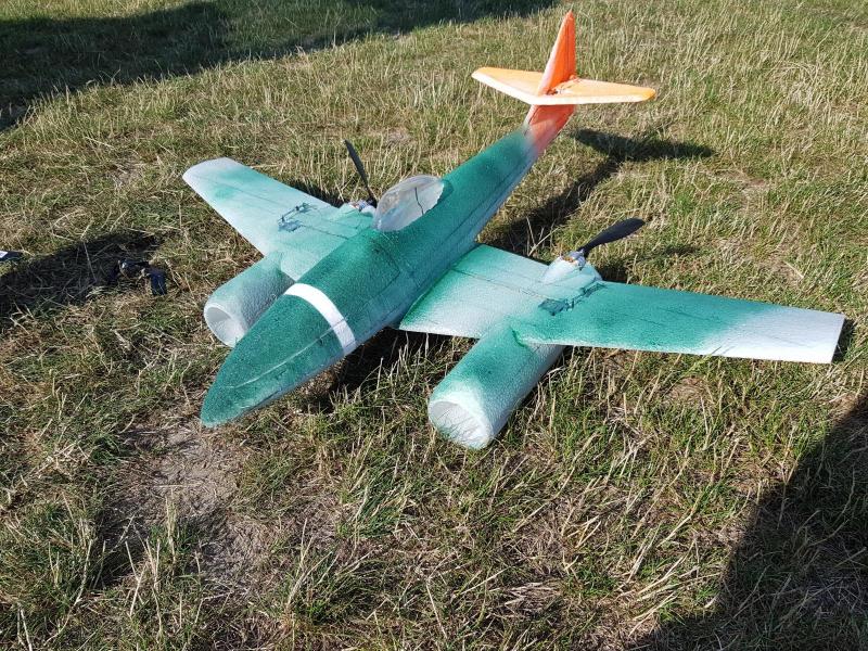

7. Regulacja

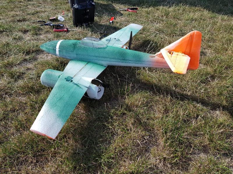

Bardzo ważną kwestią jest kalibracja gazu dla regulatorów. Oba regulatory muszą być jednakowo ustawione do gazu, hamulca itp. Bez poprawnej kalibracji lot na nierówno pracujących silnikach może być niemożliwy.
W trakcie eksperymentów z oblotami, środek ciężkości został ustawiony na 7cm od natarcia przy kadłubie i przy tym ustawieniu model lata poprawnie.
Przy takim ustawieniu model lata prosto ze sterami „prawie na zero”.
Po ustawieniu środka ciężkości, waga modelu z pakietem, gotowego do lotu to 663g z farbą.
Kolejny egzemplarz będzie zdecydowanie lżejszy.

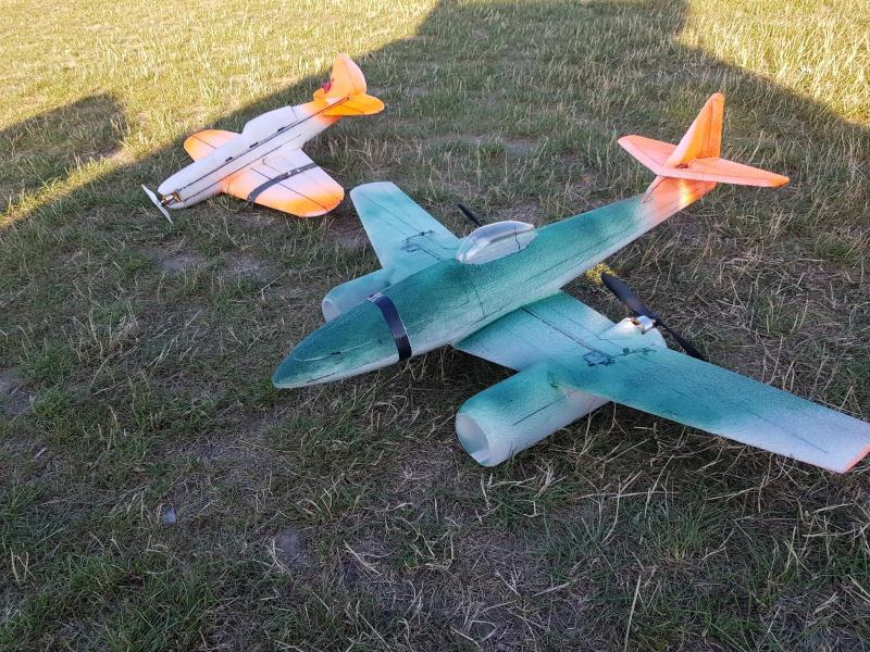

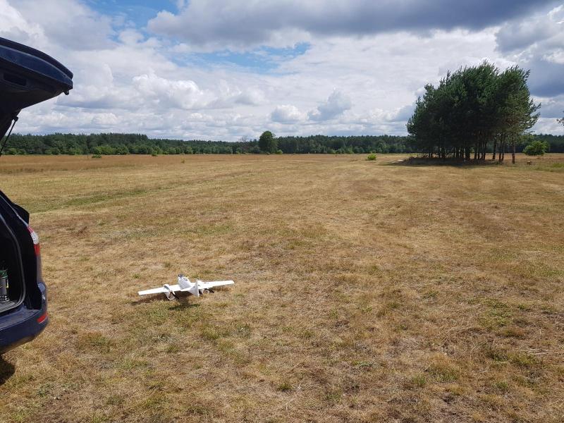

8. Obloty
Udane obloty zostały zarejestrowane i można je obejrzeć w YT:
https://youtu.be/6d3BZwiZCaI
https://youtu.be/AfYxTlKvk0Q
https://youtu.be/7_wIon8JOB0
https://youtu.be/0117ZAXc0vU
https://youtu.be/qlDutm3kEdQ
https://youtu.be/vw3RQsBK8zY
https://youtu.be/PB1PAc8FpkU
https://youtu.be/rh3NmXZSXOQ

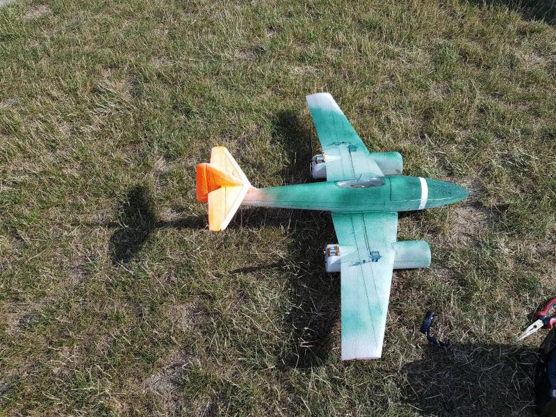

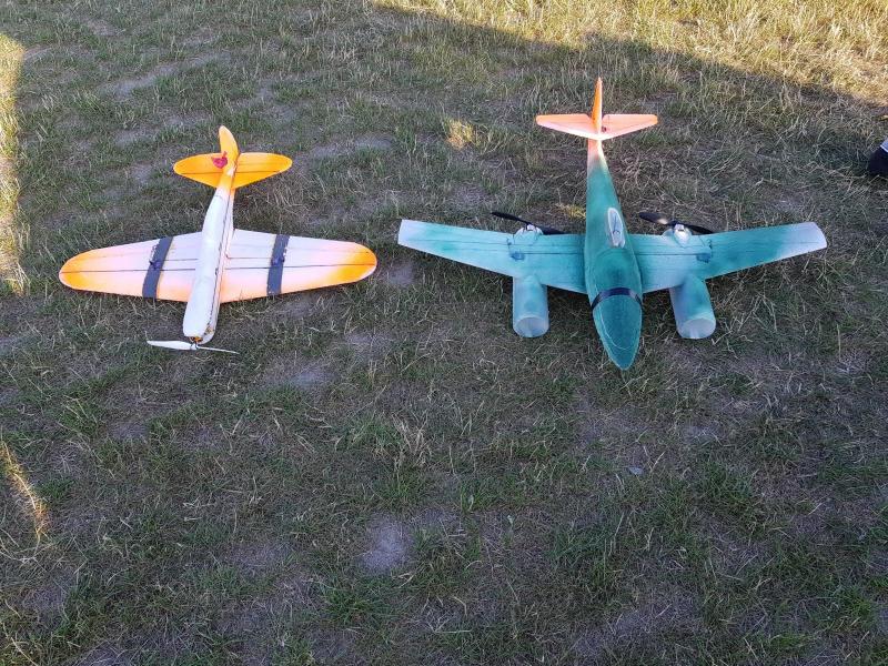

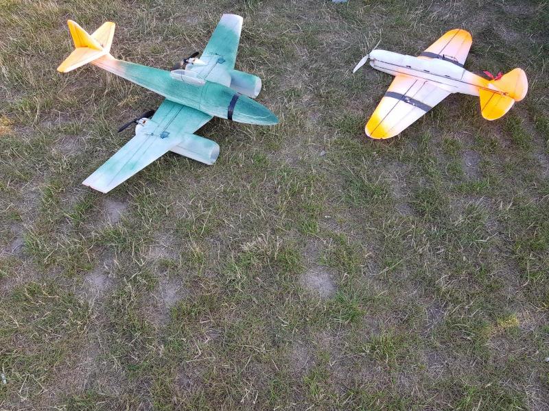

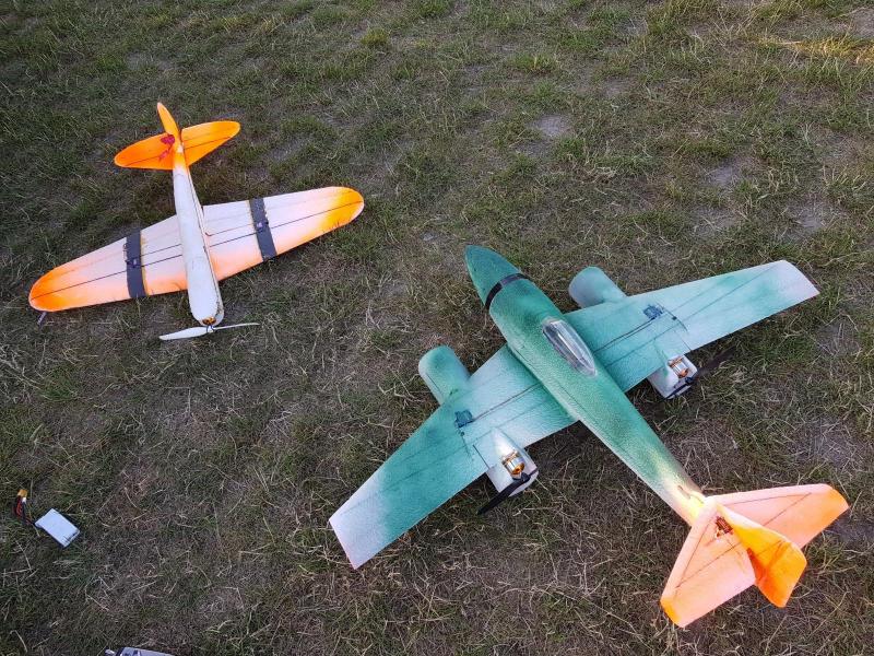

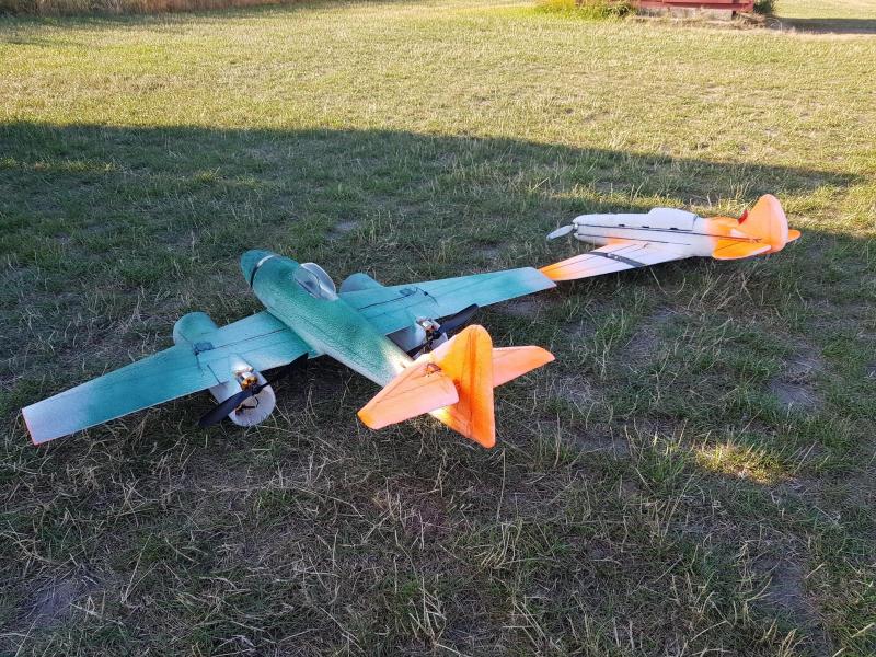

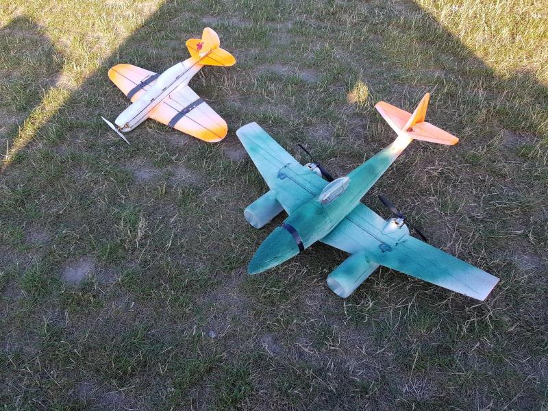

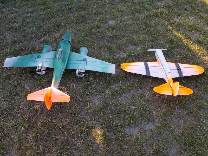

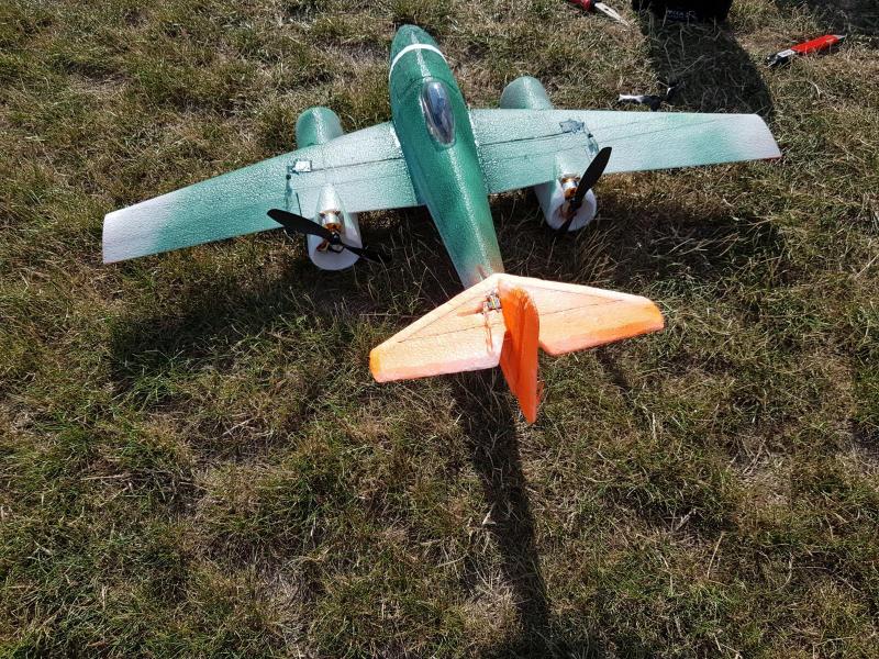

9. Podsumowanie i wnioski

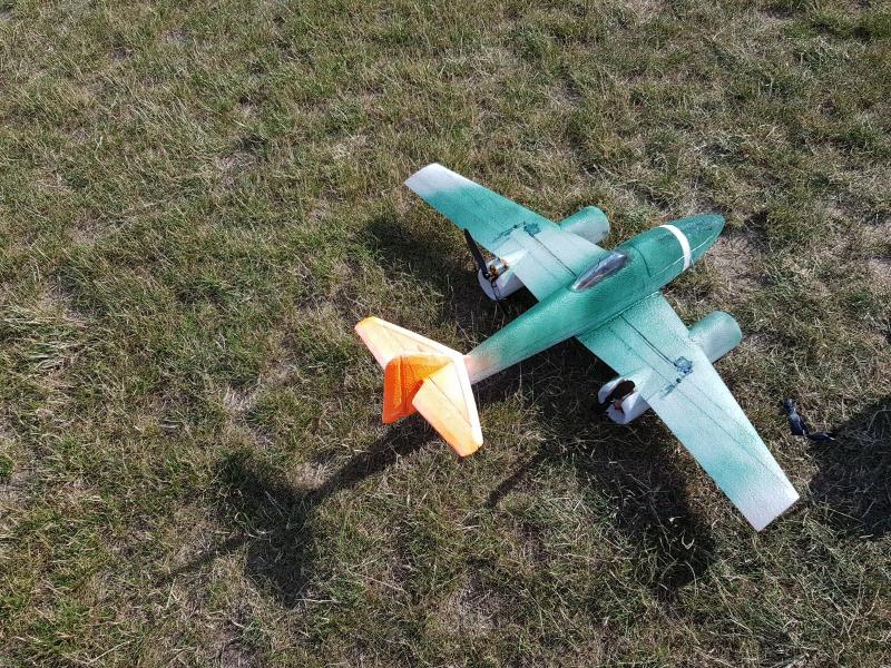

W trakcie oblotów silniki były pochylane w dół aby zrównoważyć moment wychylający dziób modelu w górę. Po osiągnięciu ok 45st wychylenia i niezadowalających rezultatach, silniki zostały przeniesione w linie skrzydeł. Dodatkowo został zastosowany mały balast z przodu (widoczny na jednym ze zdjęć) i problem został zażegnany.
Model nie został pomalowany w pełni makietowo, a jedynie tak, aby był dobrze widoczny na niebie i na ziemi (ogon fluo). Jednak nawet w pełni biały model można z powodzeniem oblatywać bez obawy o utratę orientacji modelu na niebie. Kształt kadłuba oraz obecność gondoli silników pod skrzydłami skutecznie obrazują położenie modelu na czystym niebie jak i w białych chmurach. Na tle ciemnych chmur jest idealnie.
Przeprowadzone eksperymenty w locie wskazują na konieczność zastosowania hamulca w regulatorach. Model bez hamulców w locie szybowcowym ma doskonałość sięgającą 2. Bardzo szybko traci wysokość.
Na 3 letnich pakietach turnigy 25-35c 2200mAh 3s uzyskuję następujące czasy lotu:
- przeważający pełny gaz – 5-10 minut
- przeważający umiarkowany gaz – 8-15 minut
- gaz mocno umiarkowany – 10-15 minut
Obecnie zainstalowane śmigła nie pozwalają na uzyskanie pełnych osiągów modelu. Lot jest wolniejszy niż na śmigłach 8x6, odpowiada prędkością lotowi modelu esa mig3 ze śmigłem 8x4 na takim samym silniku A2212 1400kv.

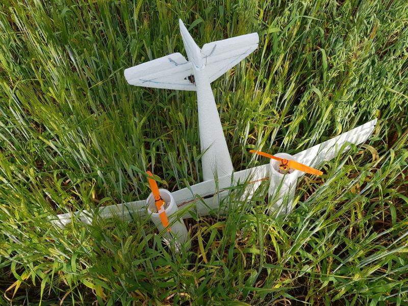

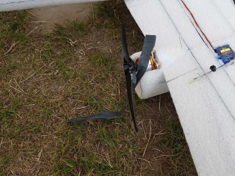

Testowany wariant ze śmigłami 8x6 o tym samym kierunku obrotów nie sprawdził się. Model przechylał się zaraz po starcie na skrzydło i pogłębiał ten przechył przy każdej zmianie ciągu. Wychylenie lewego silnika w lewo tylko minimalnie korygowało ten efekt. Za to na wspomnianych śmigłach 8x6 model był zdecydowanie szybszy.
W trakcie początkowych nieudanych oblotów model kilkakrotnie lądował dziobem w ziemię, jednak oprócz wychodzących węgielków w części przy samym dziobie nie zaobserwowałem żadnych uszkodzeń. Lądowanie takie zwykle następowało w wyniku utraty kontroli nad zadzierającym modelem ok 2m nad ziemią.
Model jest bardzo zwrotny, chodzi za ręką, chociaż często traci wysokość w zakrętach na mniejszym gazie.
Jest w zasadzie nieczuły na wiatr w locie. Latałem do 12m/s z porywami do 17m/s (pomiary z trax).
Do prędkośći wiatru 7m/s model jest bardzo stabilny w powietrzu, gdzie posiadanym mig3 esa miota szczególnie rotor zza drzew.
Model z zastosowanym aktualnie napędem osiąga w zasadzie jednakową prędkość w pionie jak i w poziomie.
Brak hamulca skutecznie ogranicza prędkość nurkowania. Na pełnym gazie prędkość nurkowana jest podobna jak prędkość przelotu.
Elektronika modelu jest zasilana z jednego regulatora. Przy lotach do końca pakietu ten regulator odcina silnik 1 sekundę wcześniej. Warto wziąć to pod uwagę przy budowie innych wielosilnikowców.

Npn ma 2 rodzaje gondoli do wyboru - na normalne silniki ze smiglami i edf.
W moim modelu akurat są typu edf. Ale nie zakupiłem do nich odpowiedniego napędu i zastosowałem a2212.
