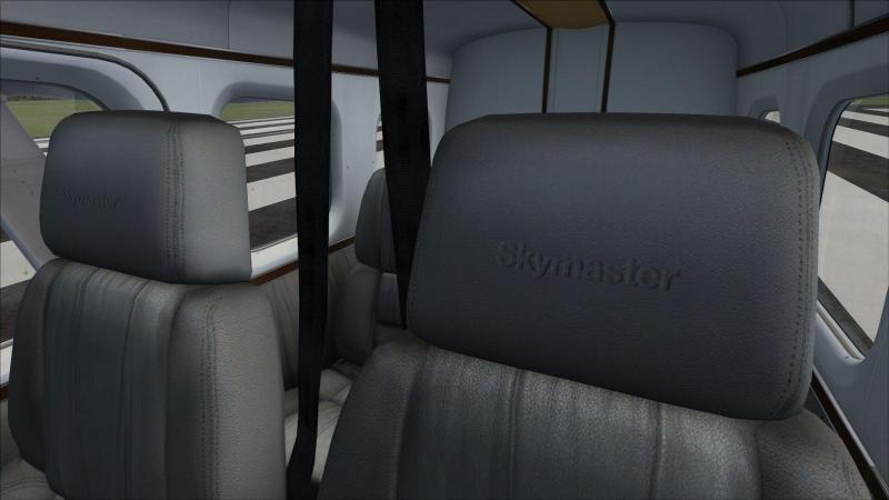

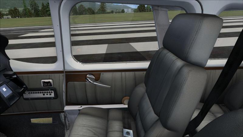

Marek_Spy Opublikowano 18 Stycznia 2019 Autor Opublikowano 18 Stycznia 2019 Tak, tak to ma działać ale... Mam do dyspozycji drukarkę 3d średniej jakości i pilniki. Bardzo chciałbym żeby model miał chowane podwozie i klapy. Tez planuje jako półmakieta z wnętrzem. Na razie czeka na decyzje.Wysłane z mojego K6000 Pro przy użyciu Tapatalka
grzegor Opublikowano 18 Stycznia 2019 Opublikowano 18 Stycznia 2019 Jakby Kolega potrzebował kiedyś w przyszłości wnętrze kabiny to mam zobrazowane ze wszystkimi szczegółami.
Marek_Spy Opublikowano 18 Stycznia 2019 Autor Opublikowano 18 Stycznia 2019 Bardzo proszę o takie informacje, będę chciał zrobić kabinę. Na razie zafascynowało mnie to przednie podwozie może jakiegoś gotowca wykorzystać ?
grzegor Opublikowano 18 Stycznia 2019 Opublikowano 18 Stycznia 2019 W sprawie podwozia niestety nie pomogę bo jestem zielony ale wnętrze kabiny gdzieś mam. Tylko woli Kolega fotki czy film, czy jedno i drugie? Tam miałem chyba w wersji z glass cockpitem ale musiałbym sprawdzić.
Marek_Spy Opublikowano 18 Stycznia 2019 Autor Opublikowano 18 Stycznia 2019 Im więcej informacji tym lepiej bo sobie z depronu będę rzeźbił czy podobnego lekkiego materiału

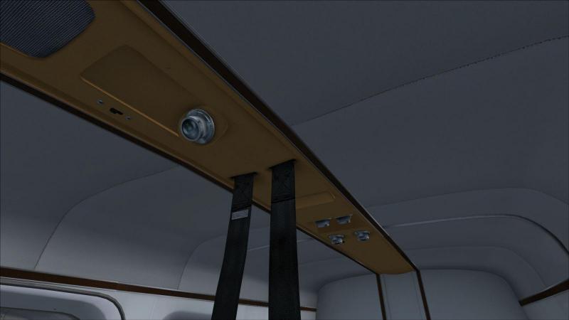

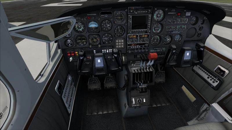

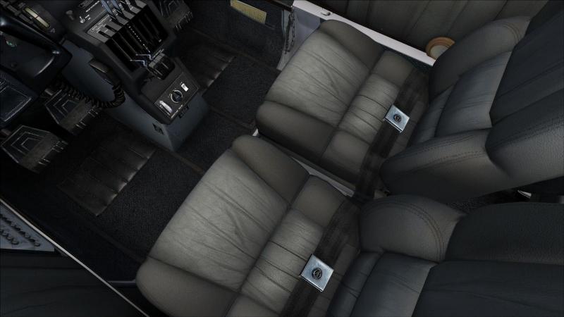

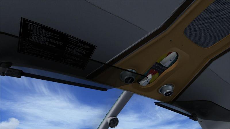

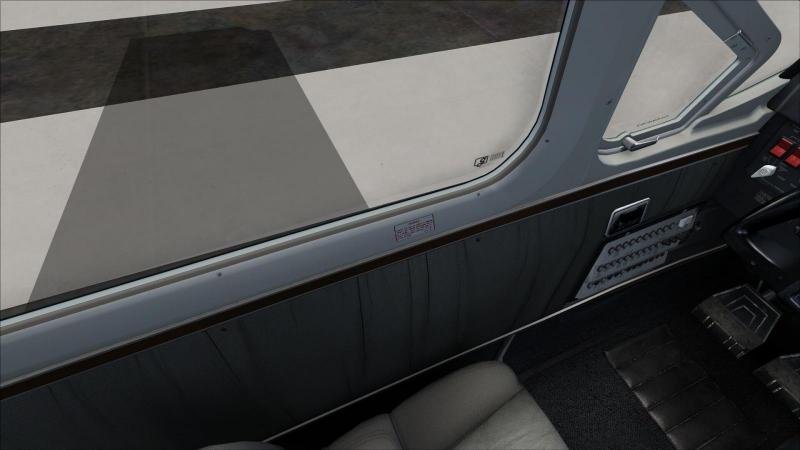

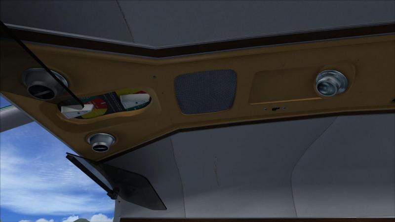

grzegor Opublikowano 18 Stycznia 2019 Opublikowano 18 Stycznia 2019 Na razie screeny. To zwykły nie glass:
Marek_Spy Opublikowano 18 Stycznia 2019 Autor Opublikowano 18 Stycznia 2019 Jednak to luksusowa maszyna
