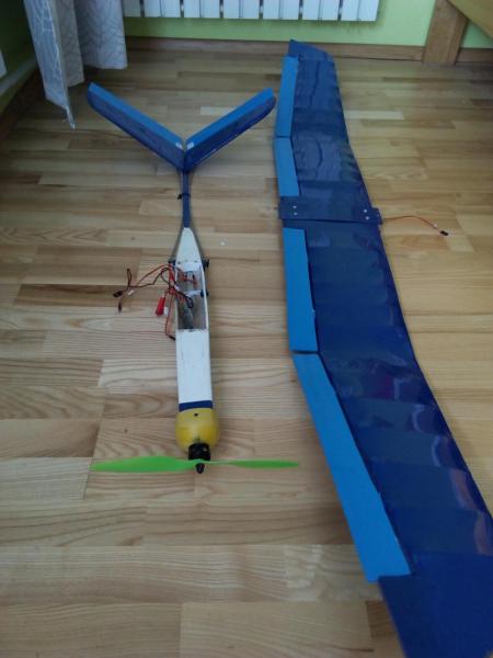

Rok temu pod koniec wakacji zacząłem budowę swojego pierwszego motoszybowca (XITON  RC glider)  potem nie miałem czasu i zacząłem kończyć go na tych wakacjach.

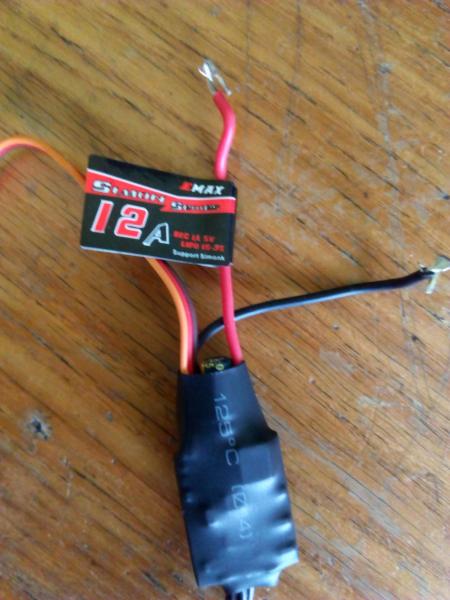

Na początku zamontowałem regulator Simonk ESC 12A podpiąłem do silnika i działał tylko bez śmigła bo gdy je zamontowałem to silnik dostał jakby drgawek i wolno się obracał oraz regulator się niebezpiecznie nagrzewał.

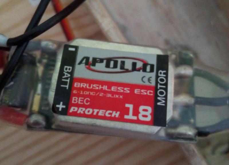

Potem kupiłem regulator APOLLO 18A zamontowałem i silnik ruszył ze śmigłem ale słabo dział na wolnych obrotach wiec dałem na pełne obroty chciałem sprawdzić jak długo wytrzyma i po ok 30 sekundach silnik się dobrze nagrzał bo poszły dymy.

Sam wklejasz informację producenta...do tego silnika śmigło 5 lub 6 cali. A Ty zakładasz 10 cali...
Żaden regulator tu nie pomoże.

Temat powinien brzmieć "dobór napędu do modelu" ;)
Silnik, którego masz zamiar użyć nie nadaje się: ma za mało mocy i zbyt wysokie kV.
Tu masz relację z budowy Xitona (zakończoną udanym oblotem) http://pfmrc.eu/index.php/topic/71060-xiton-1700mm-budowa/ i zastosowany silnik to Dualsky Eco 2216C 1250 KV  https://rcmania.eu/dualsky-eco-2216c-kv980-p-72.html
Czyli dwukrotnie mocniejszy i ma o połowę mniejsze kV.
To znaczy, ze do tego silnika 2300 KV/CW pasuje ten regulator 12A tylko muszę zastosować śmigło 5 lub 6 cali (rzeczywiście nie doczytałem ).
