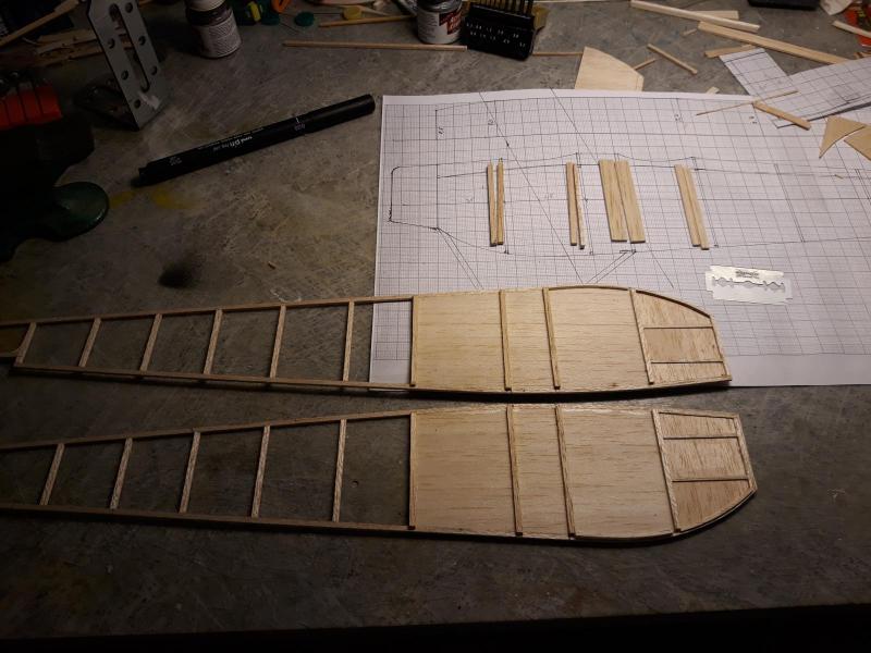

Michal4x4 Opublikowano 11 Września 2018 Autor Opublikowano 11 Września 2018 Dobry wieczor, Ponieważ prawidlowa geometria przekroju kadluba zdeterminuje w duzym stopniu prawidlowy uklad płatów (wewnetrzne zastrzaly łaczace platy bedą przylegac do boków kadłuba) postanowiłem stestować moją cierpliwość i spędziwszy kilka godzin na spasowywaniu wszystkich listeweczek przygotowałem boki kadłuba do montażu. Przy takim tempie pracy to nie wiem czy do 11 listopada zdążę! cdn Pzdr. M

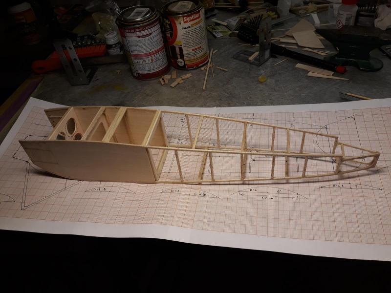

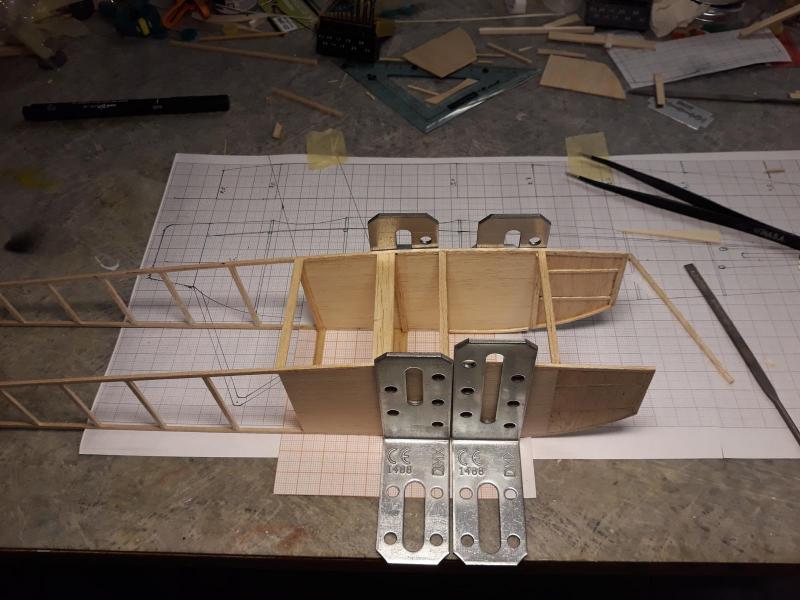

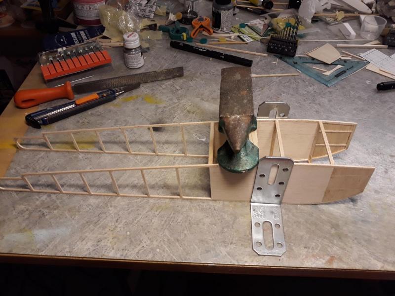

Michal4x4 Opublikowano 12 Września 2018 Autor Opublikowano 12 Września 2018 No to super się nowy sezon zapowiada! W międzczasie kadlub sie wreszcie przestrzenny zrobil. Troszeczkę go musiałem tylko kowadełkiem naprostować ale na razie symetrię trzyma. Pzdr. m

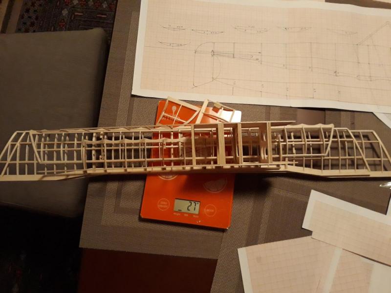

Grifon Opublikowano 12 Września 2018 Opublikowano 12 Września 2018 Cieszy mnie to niezmiernie,że będzie niedlugo można coś poglądać, no sam bym cos jeszcze zbudował , ale czas nie jest z gumy. Ten kadłub to jakiś szeroki, myślisz sie zmieścić w 100g?
Michal4x4 Opublikowano 12 Września 2018 Autor Opublikowano 12 Września 2018 Zaiste troche gruby. Na planie są male niekonsekwencje w grubosci w zaleznosci od rzutu ale odchylenia nie sa duze ok 1 mm po kazdym z boków xatem nie będę juz planu poprawial. Mam nadzieję ze po dodaniu oprofilowania góry kadłuba jakoś optycznie schudnie. Z wagą to jak zwykle zagadka ale o ile pamiętam wdzystkie elektryczne bebechy beda mialy ca 30gramów zatem szansa jest, ale nie jestem jakoś do progu 100 g przyspawany (mam nadzieję ze mi tego za zle nikt nie poczyta) i myslę ze silniczek uniesie tez troche więcej (no w koncu tych skrzydel masa jest!). Pzdr. M

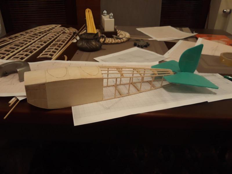

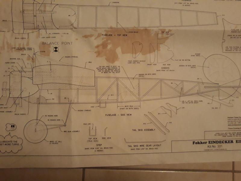

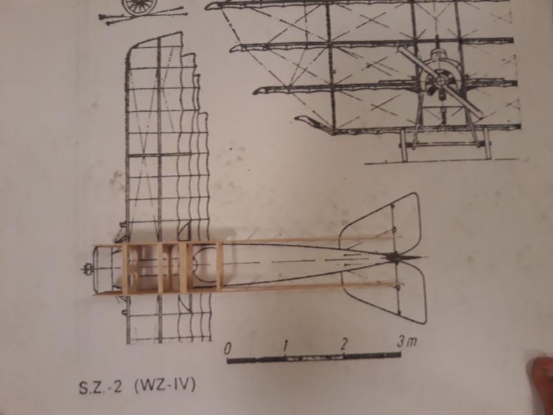

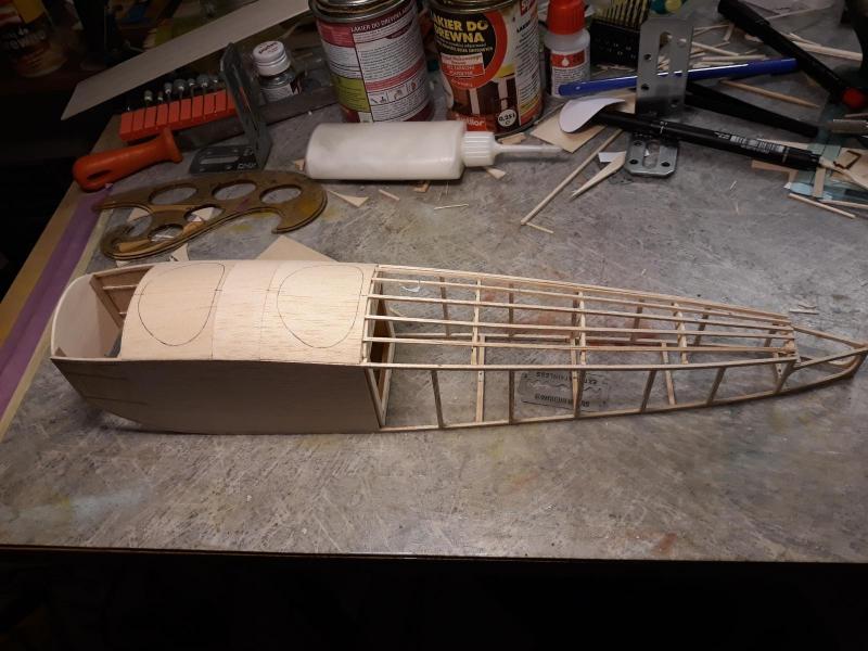

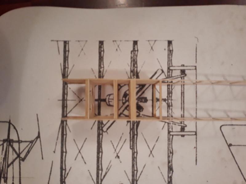

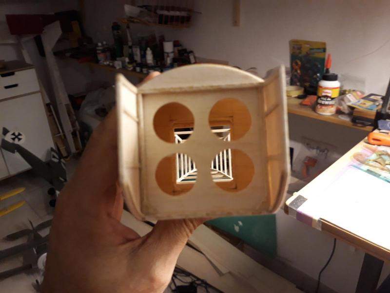

Michal4x4 Opublikowano 13 Września 2018 Autor Opublikowano 13 Września 2018 Dobry wieczor, Walki z kadlubem cd. Jest parę detali do poprawy ale geometria wydaje sie byc ok. No i calosc lącxnie z kratownicą ma dobrą sztywność. Tylko z wymiarem maski silnika cos sie zawiesilem bo na rzutach z ktorych korzystam ten silniczek cos troche przymalawy. Chyba troszke plan moj dotychczasowy zmienię i lekko powiekszę silnik zeby proporcje ze zdjęć lepiej trzymał. To "lepiej" to sie okaże:) Cdn. Pzdr. M
Grifon Opublikowano 13 Września 2018 Opublikowano 13 Września 2018 Nie dajesz rozpurek skośnych na kratownicy?
Michal4x4 Opublikowano 13 Września 2018 Autor Opublikowano 13 Września 2018 Chyba nie dam. Kratownica wygląda na pancerną bo jest z twardej balsy - odpady po guillowsach. W fokkerze dumasa były na planie ale z oszczędnosci na wadze ogona też nie dałem i trzyma ok. Ja się zawsze ściubię strasznie z wagą ogona i oszczędzam gdzie się da. Wiadomo kompromis zawsze ale powinno być ok - tak na skręcanie w rękach. Pzdr. M

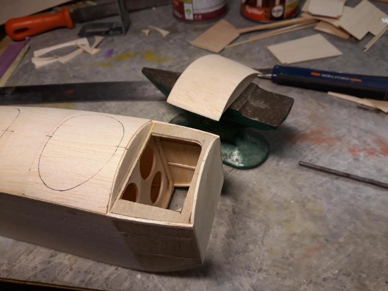

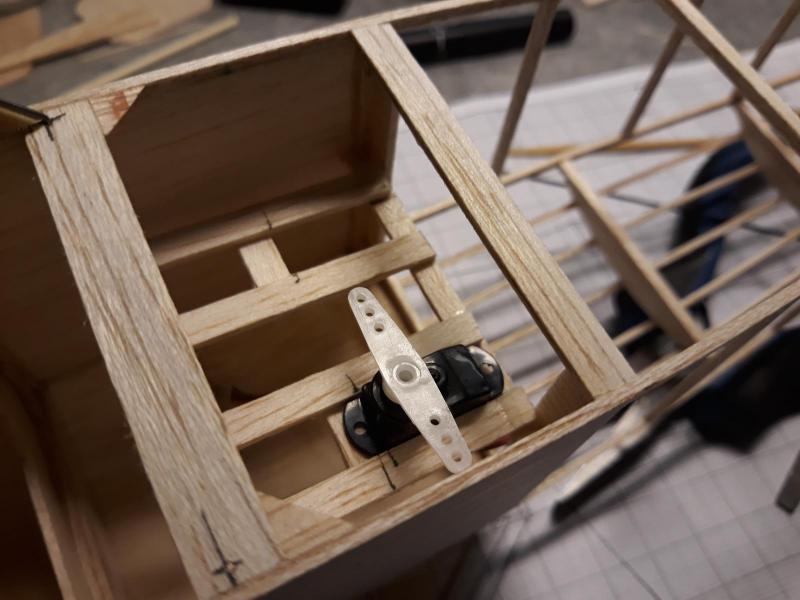

Michal4x4 Opublikowano 15 Września 2018 Autor Opublikowano 15 Września 2018 Dobry wieczor, Dzis na warsztacie byl "przedział elektryczny". Miejsca dosyć chyba, otwieranie nie będxie bardzo wygodne ale na lepszy pomysl nie wpadlem bo od "podlogi" dostęp bedzie otrudniony przez podwozie. Pozdr. M

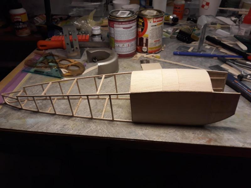

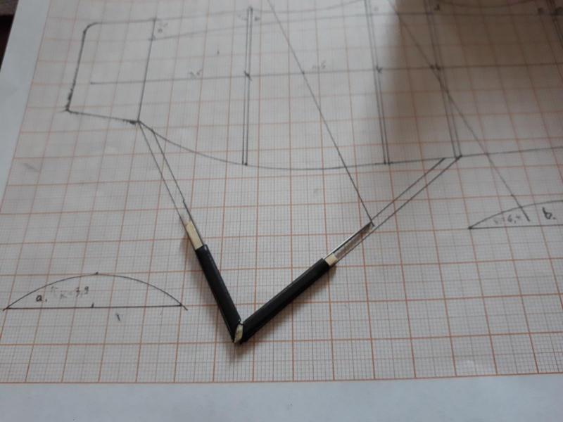

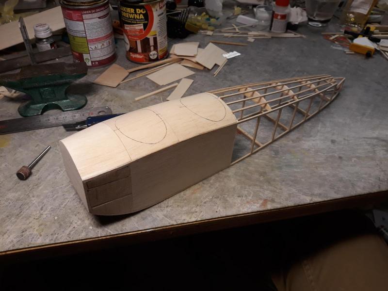

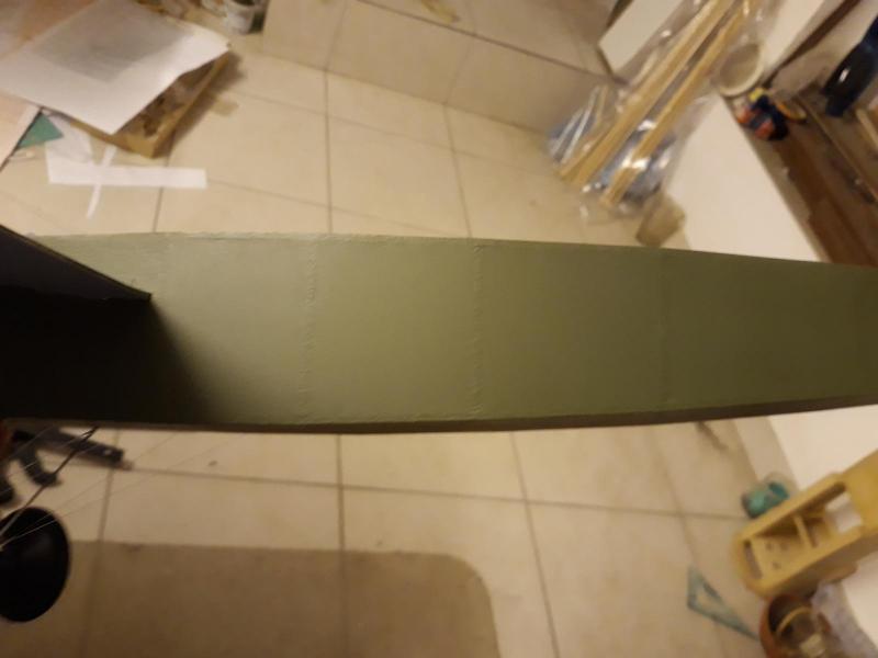

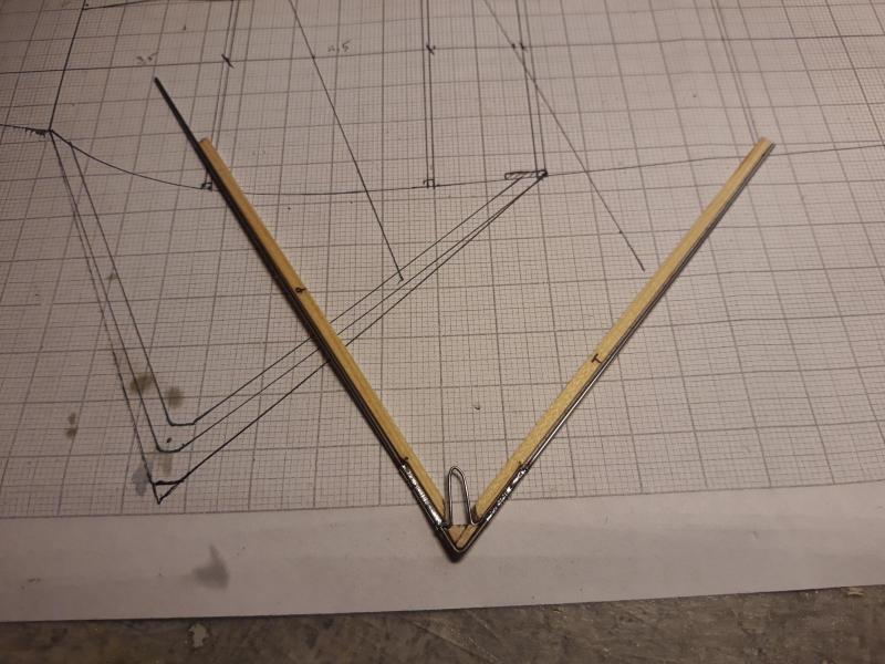

Michal4x4 Opublikowano 17 Września 2018 Autor Opublikowano 17 Września 2018 Dzien dobry, Odrobinę do przodu. Zrobilem makietę powiększonego trochę usterzenia zeby zobaczyc czy proporcje bedą ok. Następnie rozpocząlem pracę nad podwoziem. Tu też zrobiłem maly próbnik zeby zobaczyć czy będzie wystarczająco sztywne. Chyba będzie ok i tak mniej więcej planuję zrobić amortyzowane gumą do majtek podwozie:). Machnąlem tez kadlub caponem bo przecxytalem u doświadczeńszych ze tak trzeba (poprzednio stosowalem cellon i dobrze nie bylo). Cdn. Pzdr. M
Grifon Opublikowano 17 Września 2018 Opublikowano 17 Września 2018 Widzac Twoje podejscie to myślę że koła też zrobisz szprychowe?
Michal4x4 Opublikowano 17 Września 2018 Autor Opublikowano 17 Września 2018 Szprychowe muszą być! ale czy mi się uda je zrobić i jak to jeszcze nie wiem. W oryginale kółka są b cienkie i bedą mialy tylko 5 cm srednicy w modelu.na razie czytam i oglądam w necie co się da. Niestety w porownaniu do misiow speców to narzedzia mam słabe, z przewagą białka:) No ale na razie golenie są w robocie i jutro bedę zamykał kadłub. Cdn. Pzdr. M

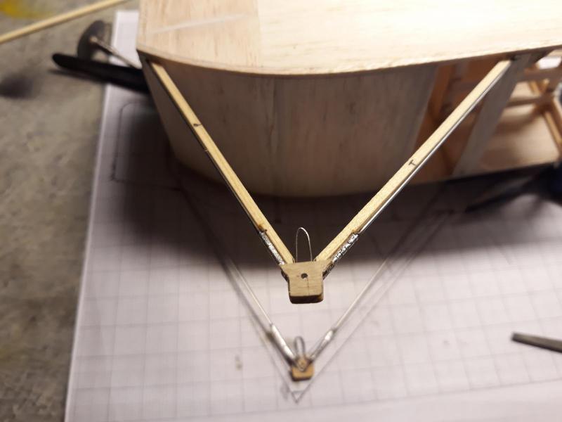

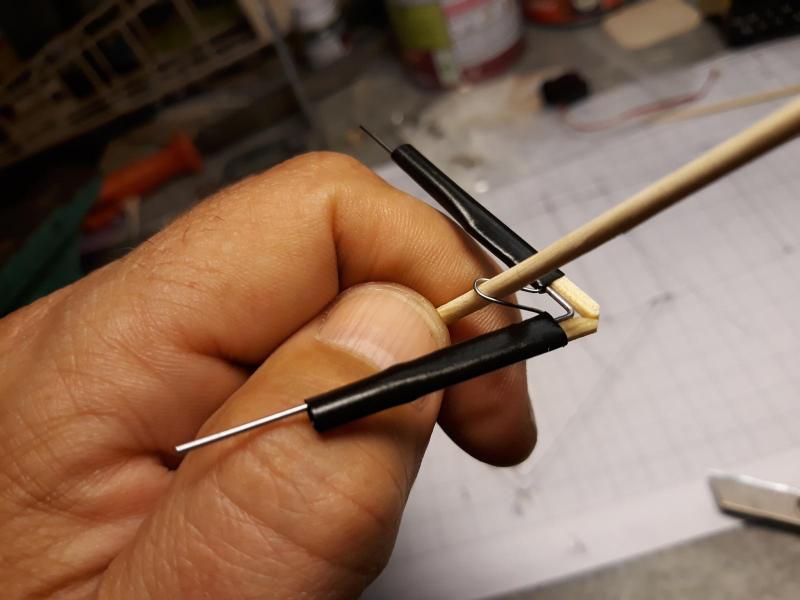

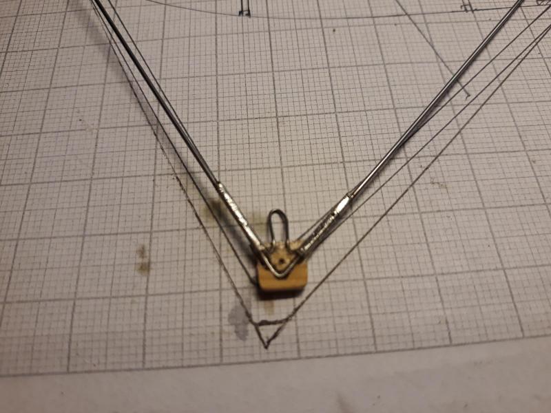

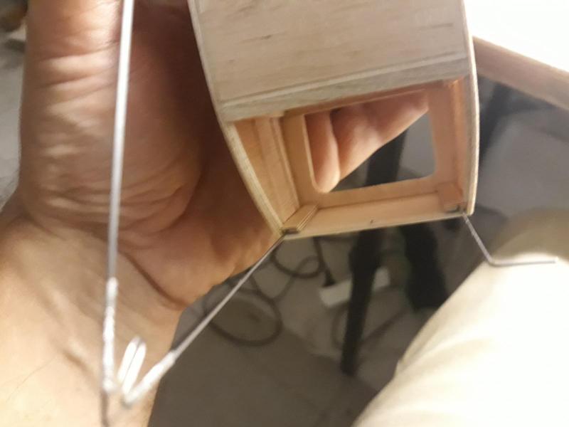

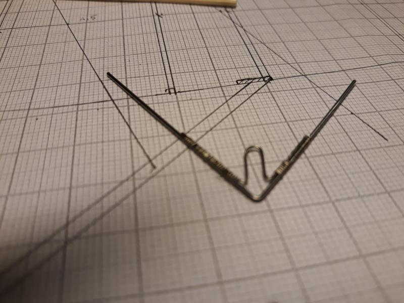

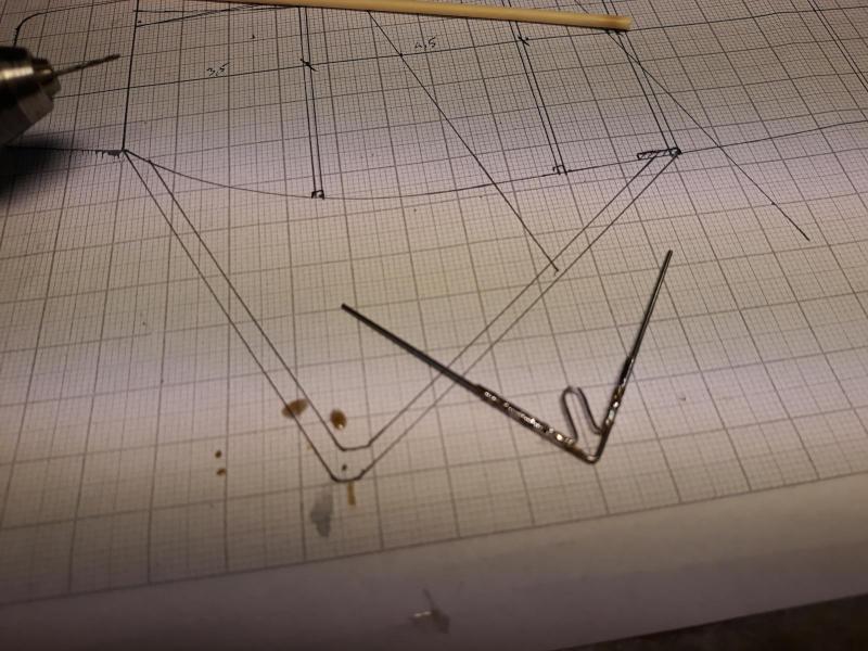

Michal4x4 Opublikowano 19 Września 2018 Autor Opublikowano 19 Września 2018 Dzien dobry, Ze zdjęć trudno wyczytać jak dokładnie wyglądalo łączenie goleni podwozia z jej osią. Postanowiłem zrobić to tak. Przyszły tez serwa i juz mają swoje mocowania. Cdn. Pzdr. M
