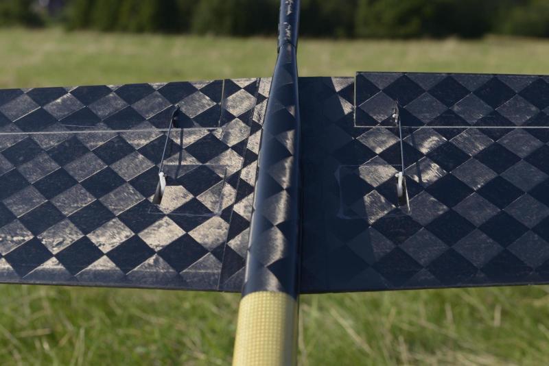

Witam, przedstawiam model mojej produkcji.
Model Zboczowy, HNka 2.0 1600mm 2018

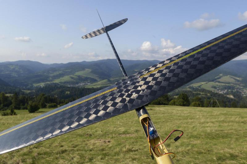

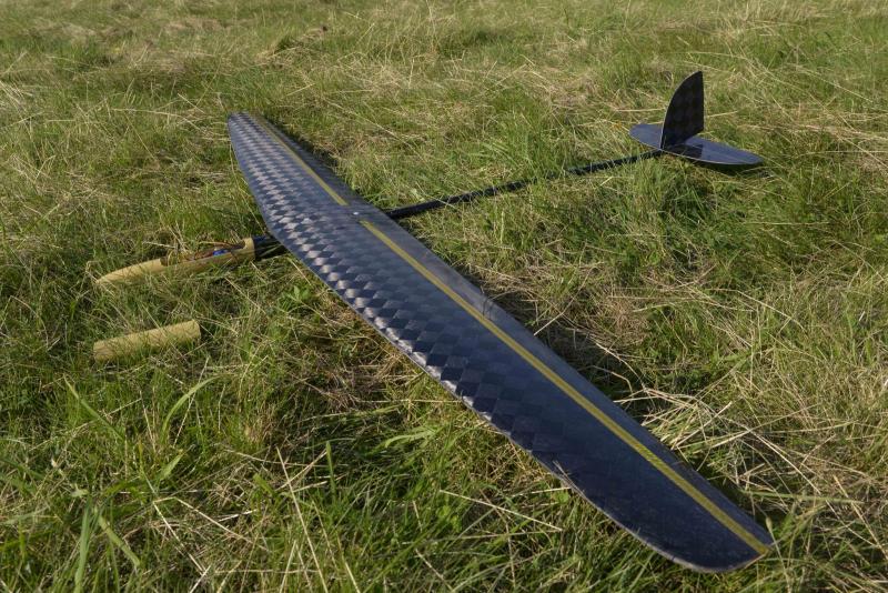

Model HNka 2.0 jest przeznaczony do latania na zboczu, z pojedynczym wzniosem płata, wyposażony w lotki i ster wysokości. Wersja standardowa jest z usterzeniem klasycznym.
Parametry modelu:
  • Profil: HN 1033a
  • Rozpiętość: 1600mm
  • Długość: 1040mm
  • Powierzchnia:  18 dm²
  • Wznios skrzydeł: 1.8°
  • Masa: 350-370g
HNka 2.0 jest przeznaczona do latania w wietrze od 5m/s do 7m/s, przy wietrze powyżej 7m/s będzie konieczne balastowanie, nawet do 700g (masy startowej).

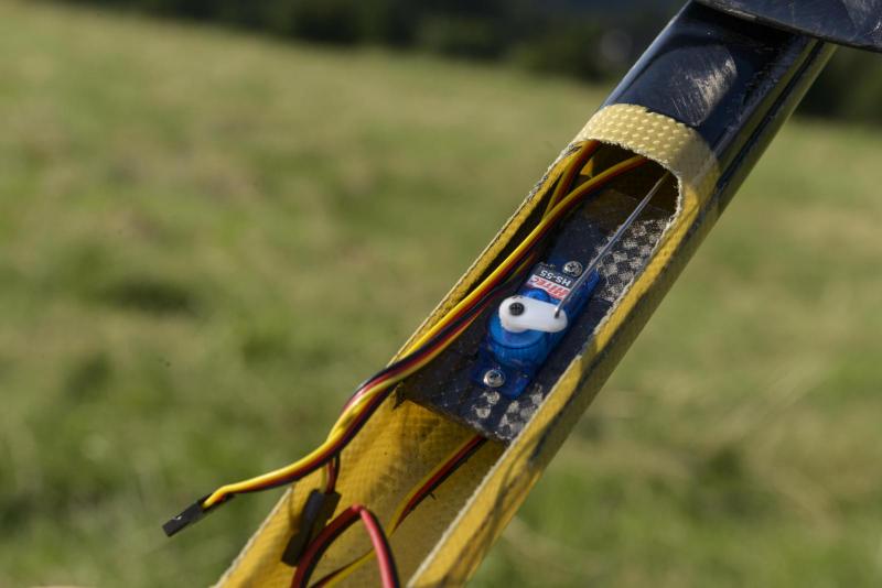

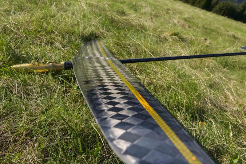

Skrzydło i stateczniki szybowca są wykonane z tkaniny węglowej TeXtreme + dźwigar i kevlarowy zawias, rdzeniem jest styrodur. Wszystko wykonane metodą próżniową.

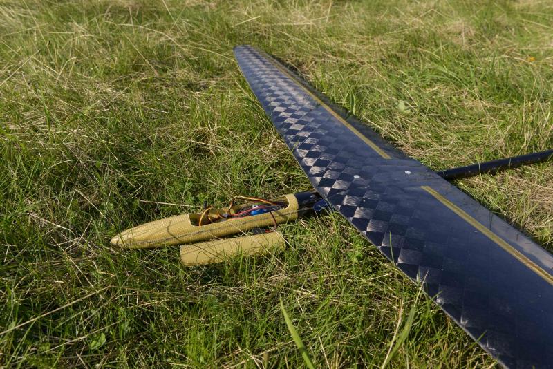

Kadłub składa się z tkaniny kevlarowej i tkaniny węglowej, rurka ogonowa: tkanina jednokierunkowa + TeXtreme.
Moje wyposażenie:
Lotki: Hitec HS-81
Ster wysokości: Hitec HS-55
Odbiornik: Hitec Optima 6 lub 7
Źródło zasilania: 4x AAA lub Li-Pol 2s + step down

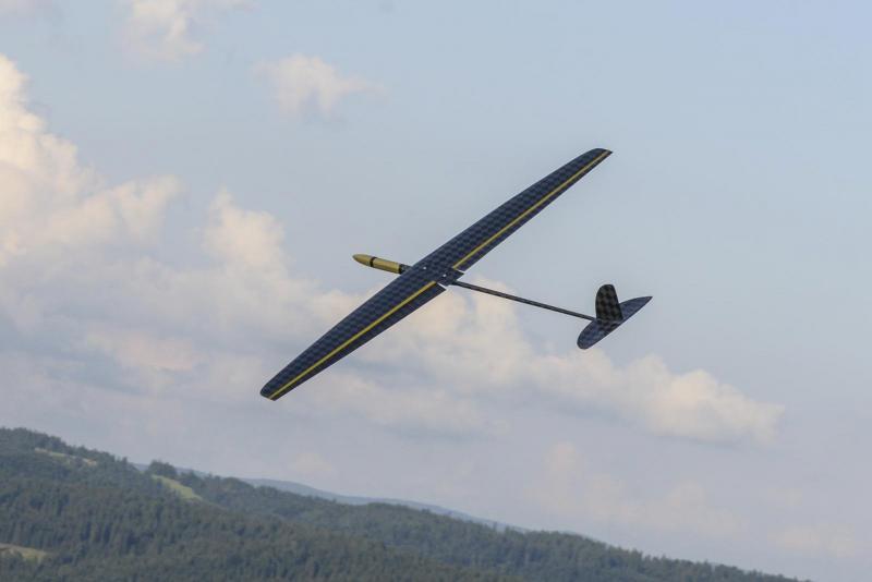

Bardzo przyjemnie, zaskakująco dobrze radzi sobie przy mocnym wietrze (ponad 10m/s) jak na małą rozpiętość zachowuje się bardzo stabilnie.
Latałem nim również w termice lecz wymaga to użycia dużych klap.
Niebawem dodam filmik
