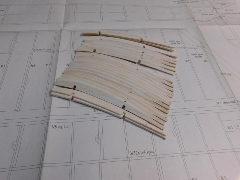

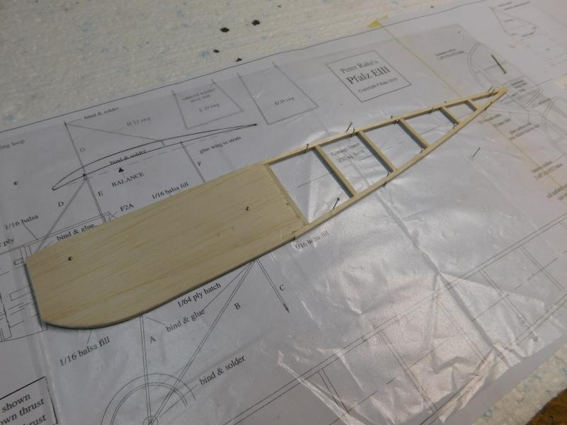

Witam,

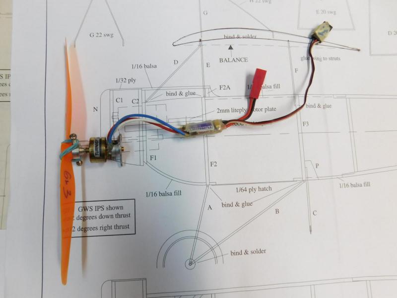

Takie maleństwo powoli powstaje w awiatikowej modelarni.

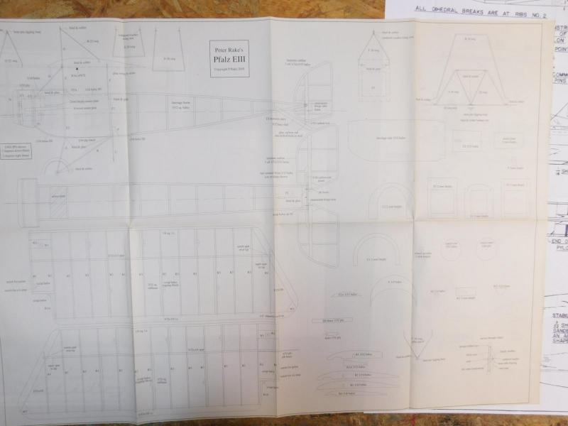

Punktem wyjścia jest plan P.Rake, który był opublikowany w FSM 10/2011.
Boki balsa 3 mm, listewki kratownicy 3x3 mm.
Rake proponuje profil płasko-wypukły, ale w moim modelu będzie wklęsło-wypukły, może do końca nie taki jak w oryginale.
I trochę danych:
Rozpiętość- 760 mm, długość-450 mm
napęd Turnigy C 1606-3000
Napęd sprawdzony w kilku podobnych moich modelach mini

Tego planu Rake'a nie znam ale tam balsa na bokach kadluba byla 3mm?
Profil wkleslo-wypukły wykreślony na planie wygląda b odważnie, masz juz koncepcję jak przekonstruować skrzydlo? Bo bez tego sie chyba nie obejdzie bo u Rake'a na ogół skrzydełka b.proste są i dzwigarek na ogół jeden.

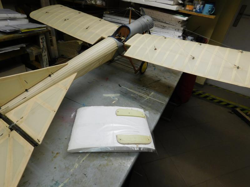

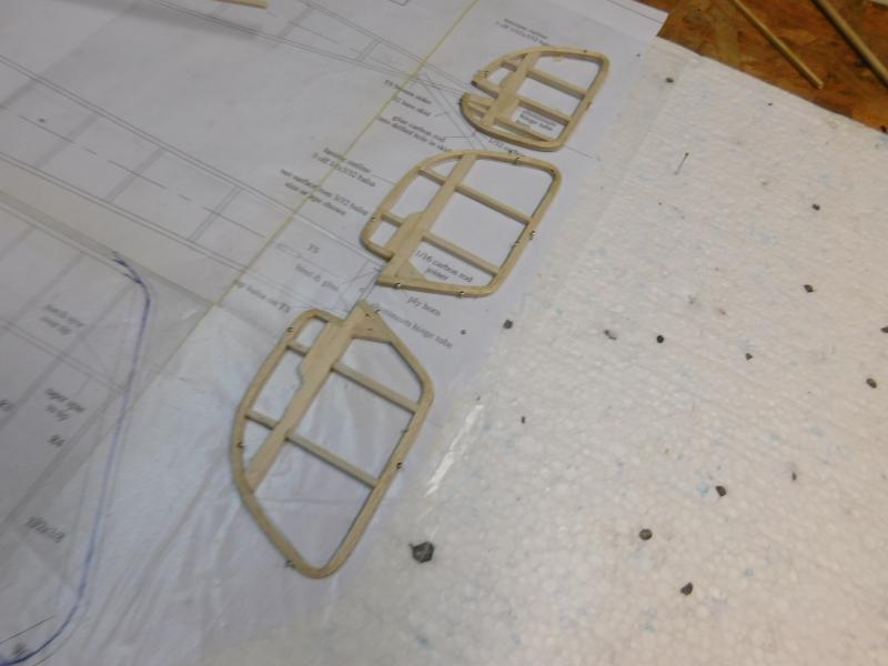

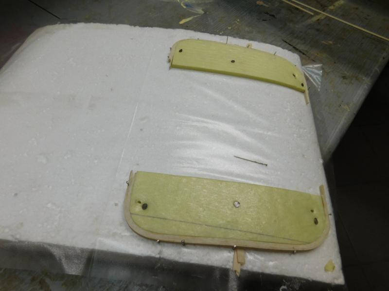

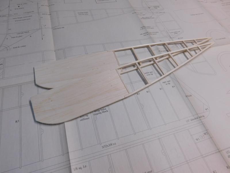

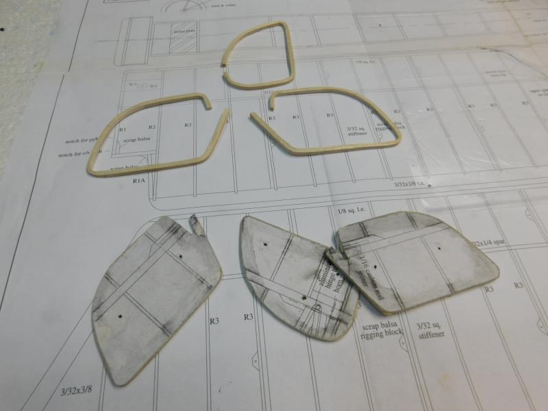

Z budowy raportu ciąg dalszy:

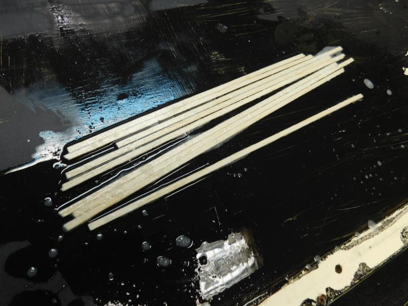

- boki powinny być z balsy ok 2,5 mm
- dźwigary będą dwa z twardszej balsy 3x5, jest sporo linek także takie dźwigary wystarczą

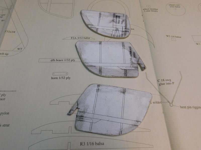

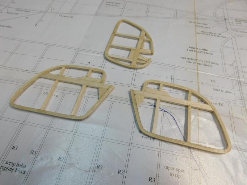

Dzisiaj ogarnąłem: żebra, oraz lamelki do usterzeń.
............cdn
