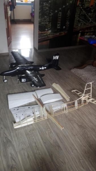

Rawen 75 Opublikowano 27 Października 2018 Autor Opublikowano 27 Października 2018 Mimo niedokończenia jeszcze osłon podwozia głównego podkusiło mnie na próbny lot. No i poleciał. Nadmiar mocy daje o sobie znać. Modelik bardzo przewidywalny. Szkoda, że nie zabrałem pomocnika ze sobą....Cóż, idzie zima, pogoda paskudna, dmucha jak w kieleckim. Ten sezon na loty już raczej zamknięty.W związku z tym rozpocząłem pracę nad Tigercatem w konwencjonalnej konstrukcji, czyli kadłub balsowo-sklejkowy. Płat z rdzeniem styropianowym, dwa dźwigary, kryty balsą. Centropłat wykonany jako jeden element, wraz z gondolami silnikowymi, oraz dwa płaty składane-na wzór oryginału. Z mechanizacji: podwozie chowane, klapy. Tak wygląda większy brat, na tle juniora.

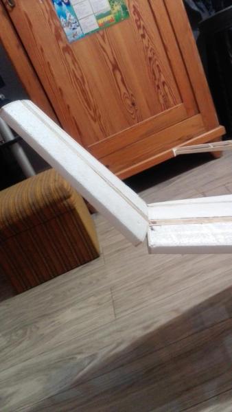

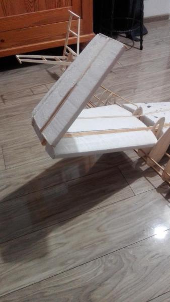

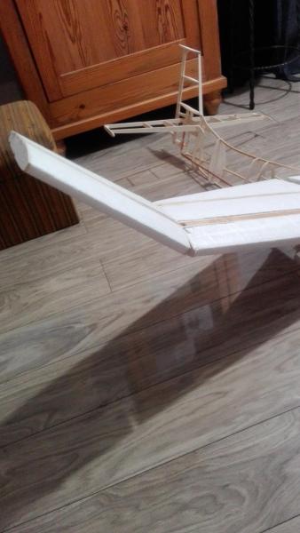

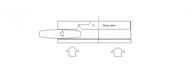

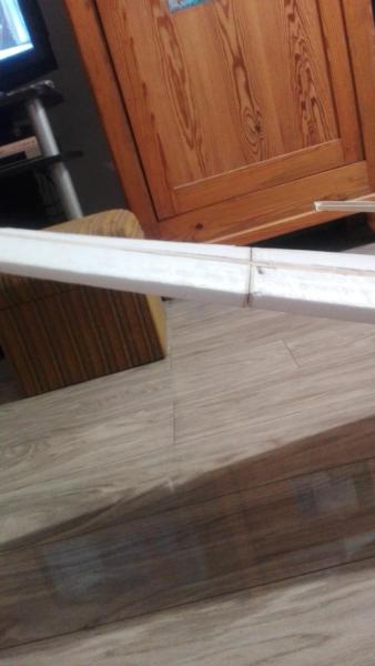

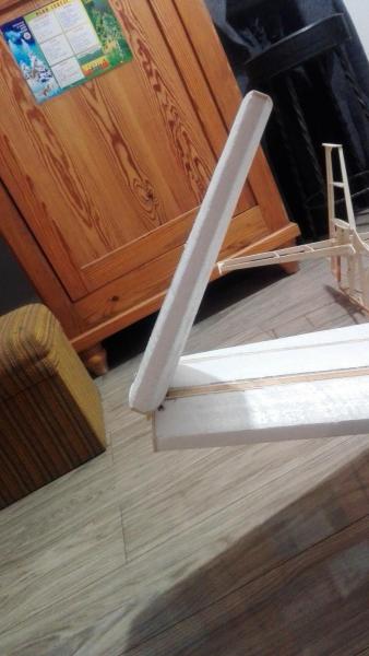

Rawen 75 Opublikowano 31 Października 2018 Autor Opublikowano 31 Października 2018 Prace trwają. Przybliżę trochę koncepcję składanych płatów. Dwa dźwigary konstrukcji skrzynkowej. Oś ruchu płatów wzmocniona poprzez wklejenie rurki miedzianej. Całość blokowana bolcem,wysuwanym po opuszczeniu płatów w pozycji do lotu-sekwencjoner. Rysunek oddaje całą koncepcję.

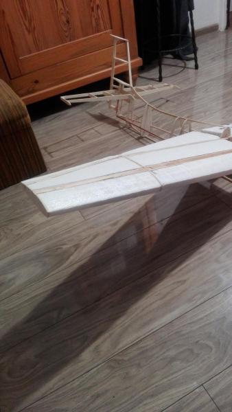

Rawen 75 Opublikowano 26 Stycznia 2019 Autor Opublikowano 26 Stycznia 2019 Prace nad większym Tigercatem idą do przodu. W tle jednego ze zdjęć załapał się nawet mniejszy braciak. Na razie wygląda to tak jak wygląda. Teraz zabawa z gondolami silnikowymi, oraz z podwoziem głównym. Osłony już zrobione-depron jako forma-na to laminat i usunięcie go. Lotki czekają na zawiasy i montaż. Mechanizacja składania płata gra, potrzebny mi jeszcze sekwencjoner, a w zasadzie dwa-jeden od płatów, drugi od podwozia.
japim Opublikowano 27 Stycznia 2019 Opublikowano 27 Stycznia 2019 Ten większy jest jakiego rozmiaru? Pytam bo nie znalazłem info.
Rawen 75 Opublikowano 27 Stycznia 2019 Autor Opublikowano 27 Stycznia 2019 Bo nie napisałem Przemku. Ten większy ma rozpiętość 170 cm.
