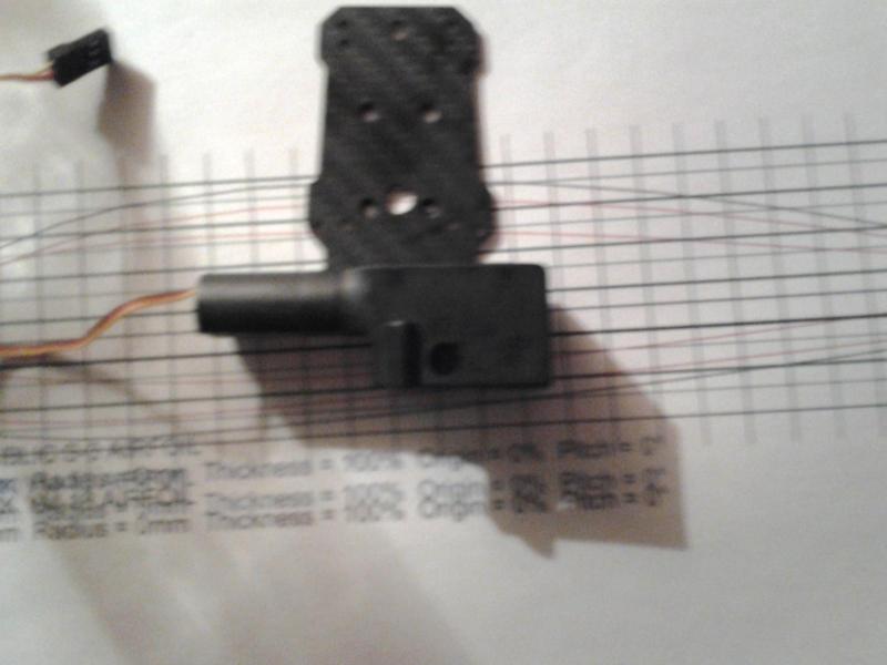

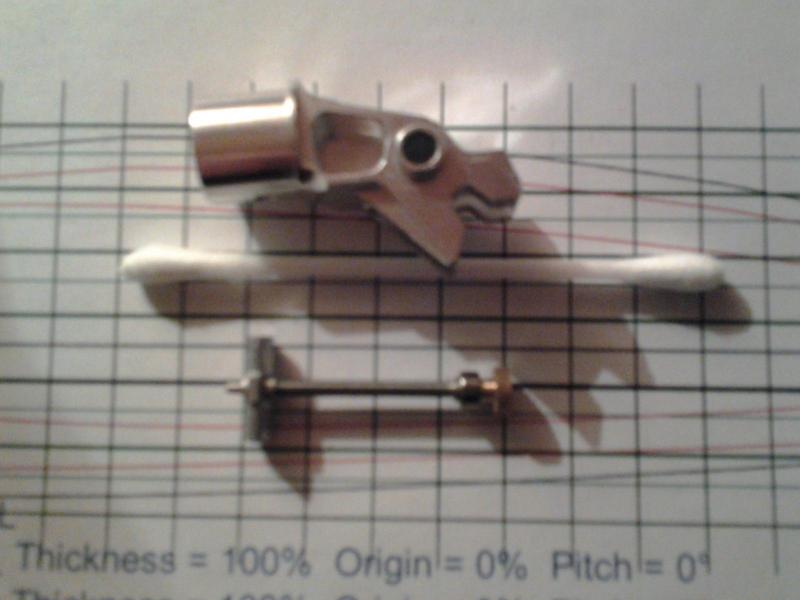

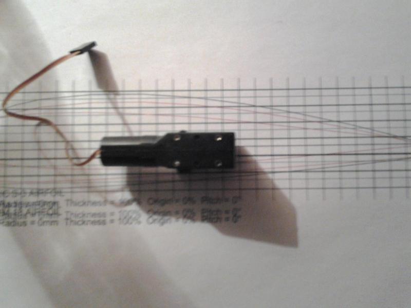

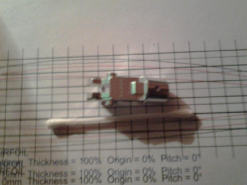

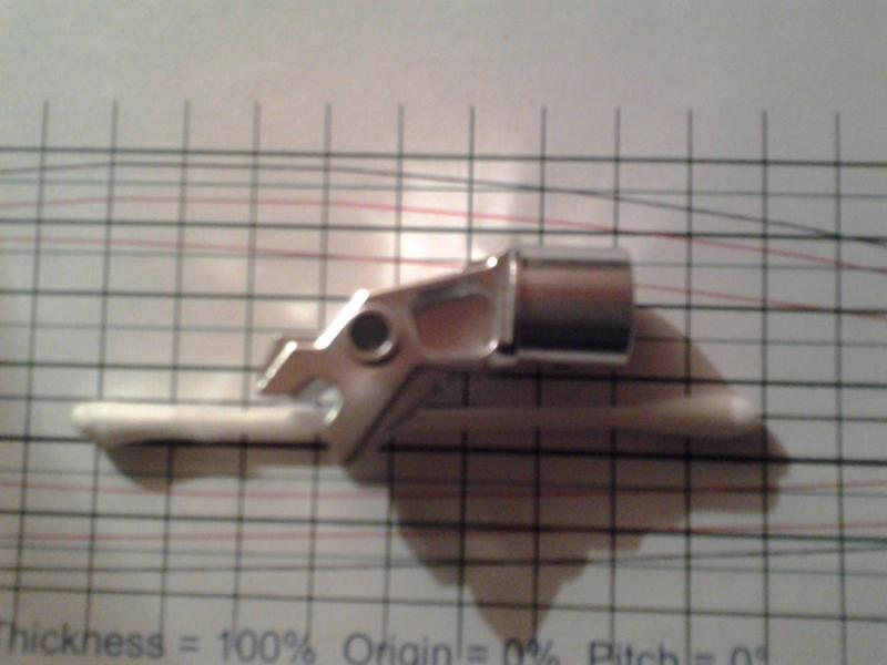

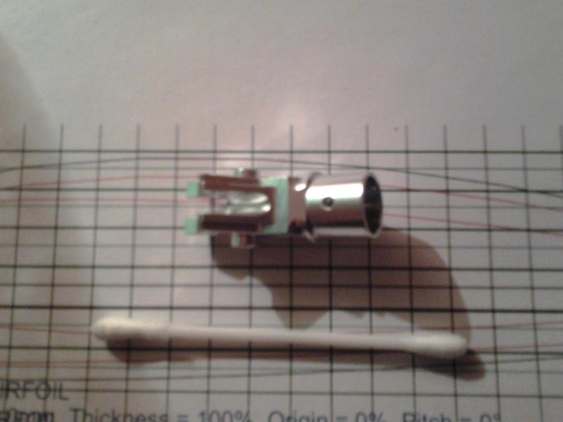

Przyszły podwozia Tarota, jeszcze ich nie widziałem bo jestem w "Polsce", ale przejrzałem jeszcze raz propozycje kolegów w sprawie podwozia i wyższości ich pomyslow nad moim i "konia z rzędem" temu , kto to udowodni.
To to samo, a nawet Tarot ma większą płytkę mocująca
O mocowaniu dla rurki podwozia, nie wspomnę.
Pierwsze wrażenie było bardzo negatywne.
Jakie to maleństwo :wacko:
Zbyt lekkie.
Zamiast coś zjeść po przebytej trasie, rozkręciłem co się da ......... :blink: szok, to chyba plastik?
Skrobak do ręki i drapanie ..... uff, są opiłki(alumanium).
Luzów brak, wykonane dość dokładnie.
Oś trzeba na pewno wzmocnić wcisnę tam kawałek stali. W miejscu najbardziej narażonym na złamanie podczas lądowania ma przekrój dwuteownika o wymiarach: szerokość 12 mm, wysokość 11 mm (po środku bo lekko się zwęża), ścianki mają po 1,5 mm.
Gwintowany wałek ma 2,25 mm, przy silniku podparty na mikroskopijnym łożysku.
Pomysł OK, wymiary też, tylko czy silnik, a raczej silniczek da rade?

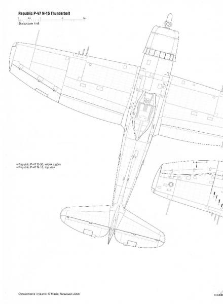

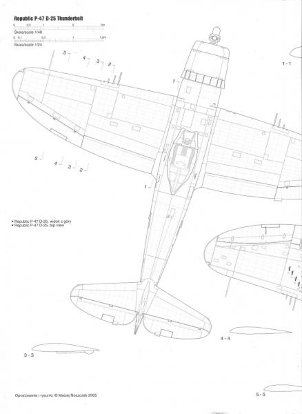

Pogrzebałem w internecie i znalazłem rysunki tego samego "autora".
Po przeskalowaniu, wydrukowaniu, porównaniu "pod światło" okazało się,że skrzydło jest zupełnie inne.
Znaczy to "ni mniej, ni więcej" tylko, że muszę wyciąć nowe skrzydła.
Będę musiał zmienić tytuł bo to już nie będzie 1400 mm.
Wszystkiego najlepszego w Nowym Roku.
Jeszcze raz wszystko pomierzylem i wystarczy dokleic kawałek skrzydła pomiędzy kadlubem i tym co już mam.
Wytne nowe klapy i zmienię ksztalt lotek.
Profile pozostaną takie same.

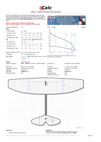

Musze na nowo policzyć SC.
Znalazłem też informację, że skrzydlo było zaklinowane na 1stopien.

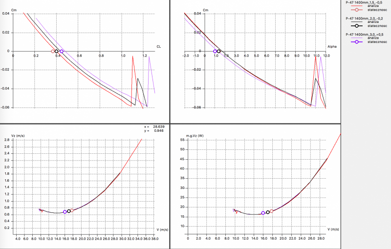

Nie kombinuję,zastosowałem profil Clark YM 15 na całej długości.(może będzie szybszy).
Chcę zaklinować na 1,5 stopnia.
Powinien być szybszy( planuję 4-ro łopatowe śmigło).

Jeśli dobrze rozumiem i zależy Ci na realizmie, to ostrożnie z tą prędkością.
Podstawową bolączką modeli myśliwców tej wielkości jest NADMIAR prędkości.
Policz sobie jakie prędkości są skalowe dla Twojego modelu, a zdziwisz się, jak są niewielkie.
Zwróć uwagę, jak mierzysz zaklinowanie - od cięciwy czy od spodu profilu. W rodzinie Clarky łatwiej dla budowniczego mierzyć od spodu.
Jak od spodu, to już masz dodatni kąt zaklinowania. Łatwo przedobrzyć.
Z takim śmigłem będzie wolniejszy. Jak ma być szybszy to mniejsze śmigło, mniej łopat, większy skok. Duże śmigło i dużo łopat to większy ciąg, ale duże straty i zapotrzebowanie na moc. To tak w skrócie i pewnym uproszczeniu.
Mam swego rodzaju fobię, modelarstwo traktuję w czystej definicji z wikipedi (już kiedyś dostałem za to zj...ę).
Jarek wytłumaczył mi, a ja troszkę nad tym posiedziałem i policzyłem parę rzeczy.
Oczywiści prędkość będzie taka jaką taki model "wytrzyma" i będzie chciał latać, śmigło "musi" być czterołopatowe , bo takie w tym samolocie było.
Do wyliczeń stosuję cięciwę i kąt nośności zerowej, potem to zamienię na spód profilu dla łatwości ustawień przy składaniu modelu.
