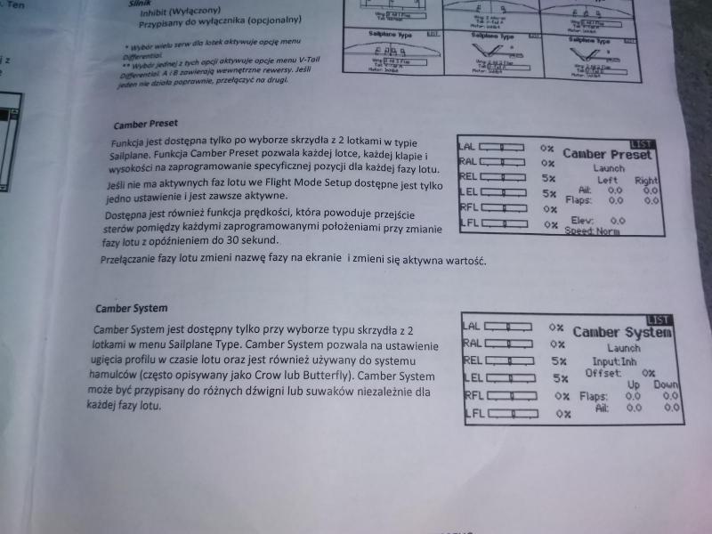

flyszman Opublikowano 1 Października 2018 Opublikowano 1 Października 2018 Witam Was, mam problem a raczej niuans z ustawieniem elektroniku w modelu elektroszybowca. Otóż wszystko sobie sam (mimo braku elementarnej wiedzy modelarskiej) poustawiałem w nadajniku (spektrum dx7, regulator ZTW Mantis 45A SBEC 5A) i model pięknie latał. W momencie gdy postanowiłem zaprogramować butterfly coś przekombinowałem i zresetowałem ustawienia modelu. Od tego momentu zaczęły się schody. Zbindowałem nadajnik z odbiornikiem i ku mojemu zdziwieniu gaz miałem w prawym drążku i wszystko było pomieszane z wychyłami serw. W ustawieniach nadajnika przerzuciłem gaz na lewy drążek ,ale działa gaz od połowy wychylenia (czyli od środkowego punku będącego neutrum). Jak zmienić ustawienia i gdzie w nadajniku lub gzie szukać by gaz działał poprawnie od zerowego wychylenia? Generalnie mam trzy podejrzenia: albo ruszyłem źle drążkiem (prawym) przy programowaniu regulatora, albo zmieniłem MODE z 2 na 1 (choć nie wiem nawet jak to zmienić), albo jest inna przyczyna, której po porostu nie znam. Proszę o poradę jak wrócić do poprzednich genialnych ustawień (zwłaszcza pracy gazu na lewym drążku). p.s. nr 1: mimo to na lewym drążku pozostał kierunek we właściwych wychyleniach. p.s. nr 2: przy okazji czy ma Ktoś z Was PL instrukcje jak programować regulator ZTW Mantis 45A SBEC 5A bo totalnie się na tym nie mogę połapać ? Z góry dziękuję za pomoc. Roland

flyszman Opublikowano 8 Października 2018 Autor Opublikowano 8 Października 2018 Witam ponownie, bardzo dziękuję Wam za pomoc ... wszystko ustawiłem wzorcowo a tym niuansem było skalibrowanie drążka z regulatorem (strona 3 instrukcji regulatora) + w typie modelu ustawienie nie samolotu z klapami tylko ot po prostu elektroszybowca gdzie każda z lotek i klap ma Swoje serwo. Aktualnym niuansem jest ustawienie (przypomnę , że aparatura spektrum dx7) funkcji Camber System (funkcję Camber Preset już sobie ustawiłem i dałem radę), której nie za bardzo wiem jak ustawić (to jest butterfly)...proszę o podpowiedź jak poszczególne okienka w funkcji Camber System powypełniać? Z góry dziękuję za pomoc. Roland
