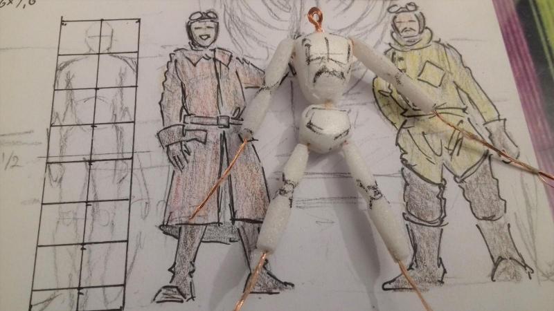

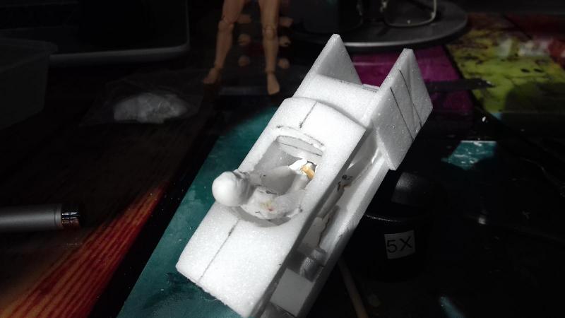

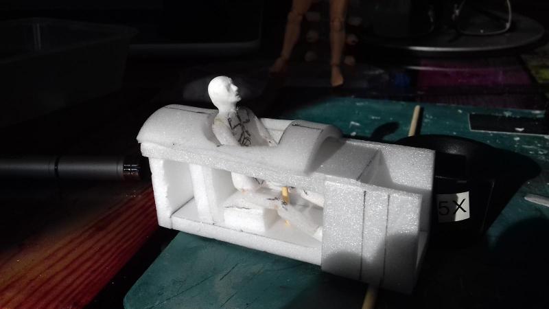

Dzisiaj wykonałem kolejne dwa "ciała", jedno z depronu i jedno z masy plastycznej. To depronowe ma być docelowo modelem do dalszej pracy nad figurką.
Wojtek, myślałeś nad tym czy figurka ma być kompletna (nogi, ręce), czy tylko korpus i ręce? Nie wiem jak tam z miejscem do wsunięcia figurki.
Czy powinna mieć elastyczne kończyny (pianka) czy sztywne ze zgięciem w miejscu stawów (depron)?
 Silnik Wiesław nie będzie wirował daruję to sobie. Jeśli chodzi o figurkę pasowała by cała chociaż nogi można sobie od kolan w dół odpuścić chodzi mi oto że jak wejdą pod tablicę przyrządów nie będzie ich dalej widać. Wysłałem ci plany tam jest zaznaczone rozmieszczenie w kokpicie. kończyny chyba powinny być elastyczne żeby go bez komplikacji włożyć zresztą ty działasz i wiesz lepiej o de mnie. Nie będę ukrywał ale bardzo mi się podoba twoja koncepcja z drucianym szkieletem.

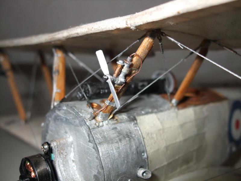

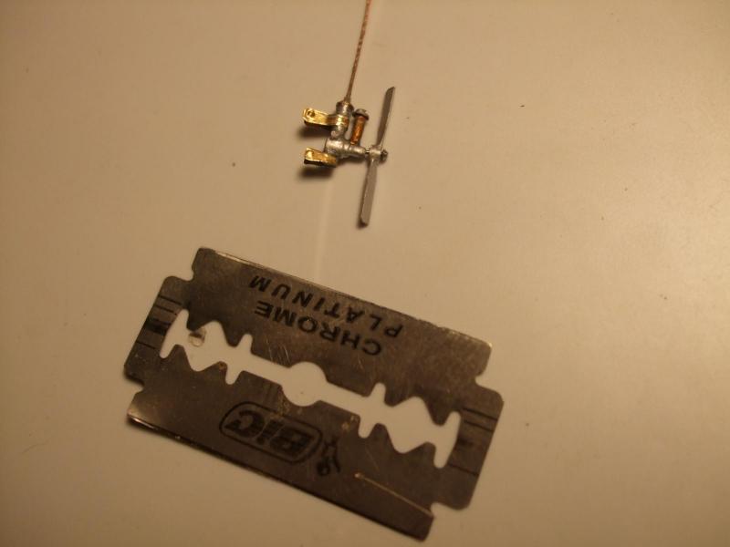

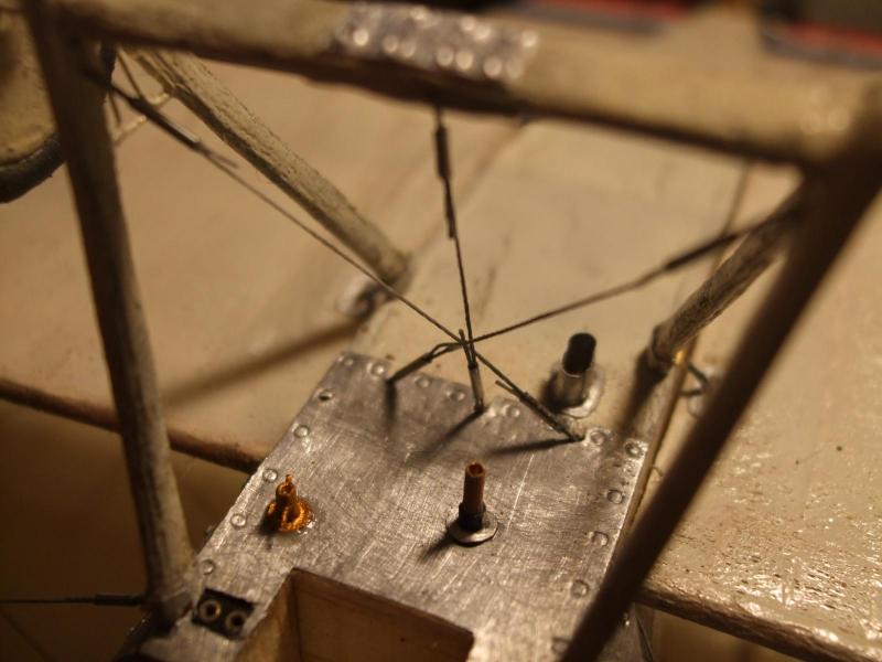

Dzisiaj czasu nie wiele ale udało mi się zrobić parę detali

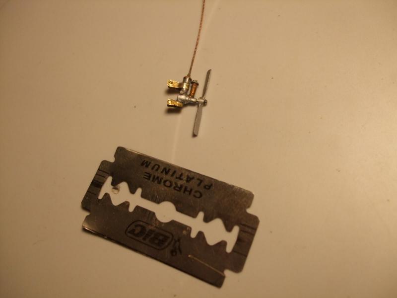

i pompkę paliwa trochę upierdliwe bo małe ale się dało wiatraczek będzie się kręcił przy podmuchu śmigła

Ale prądnice zrobiłeś! Jeju! Szaleństwo.

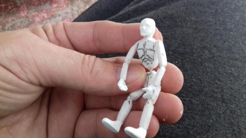

Ja jestem na etapie mozolnego zdzierania depronu papierkiem 600 i ostrym skalpelem. Teraz widzę, że klatkę piersiową powinienem jeszcze doszlifować, jest zbyt wypukła. Muszę jeszcze trochę zmniejszyć manekina żeby zostało miejsce na ubrania. Wkrótce głowa, dłonie i stopy. Kończyny będą zginane w stawach, jeżeli nogi okażą się za długie to je obetniesz.
(jedna kratka na zdjęciu ma 9,6x9,6mm)

Ale prądnice zrobiłeś! Jeju! Szaleństwo. ...
Noo, wygląda jakby była odlewana i to obracające się śmigiełko! Szczęka mnie już boli od ciągłego rozdziawiania, ale tak to już jest jak się zagląda do wojtkowych tematów, a teraz jeszcze Wiesiek doszedł z tym swoim "szkrabem".  ;)  Obaj jedziecie "z tym koksem" jak szaleni! Takiej miniaturyzacji w RC to tu jeszcze chyba nie było! Zastanawiam się czy nie zajrzeć dopiero za tydzień, żeby choć trochę oszczędzić zawiasy w żuchwie :P (tylko jak wytrzymać tyle czasu)! :rolleyes:

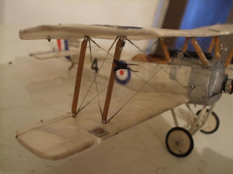

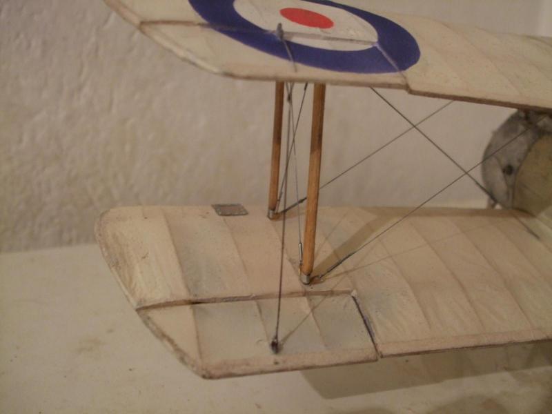

Dzisiaj podłączyłem napęd lotek o dziwo bardzo dobrze to pracuje i się nie zacina myślałem że będzie gorzej cały szkopuł polegał na odpowiednio wklejonych zawiasach
i jeszcze filmik jak to pracuje

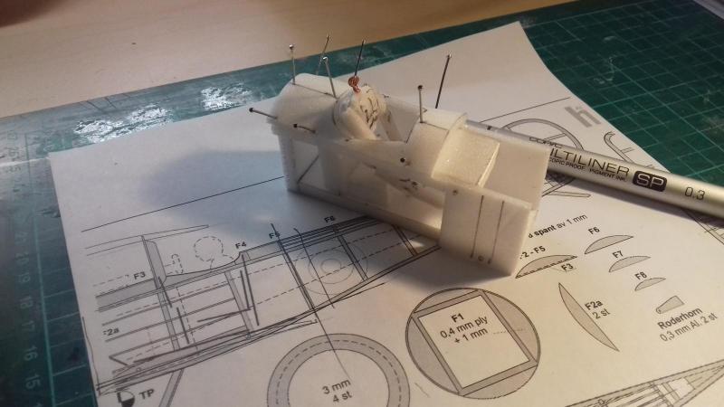

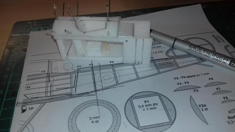

Na podstawie planów od Ciebie, wykonałem makiete kokpitu. Po przymiarce pilota wyszło, że jest zbyt barczysty. Trzeba go zmniejszyć lub wykonać kolejnego.
Masz rację. Wszystkie wymiary powinny być ok. 8-9% większe.
Kilka podcięć skalpelem na makiecie kokpitu, zmiana szerokości włazu i głębokości fotela i już zaczyna pasować.
Dzięki Jurku za przypomnienie.
 Widzę że Wiesław idzie pełną parą.Jerzy ma absolutna racje plany zostały powiększone. Otwórz je Wiesiek w corel photo paint jeśli masz w tym programie plany są już we właściwych wymiarach gotowe do druku. :)
Po przeskalowaniu pilot powinien pasować szacun za twoje zaangażowanie.

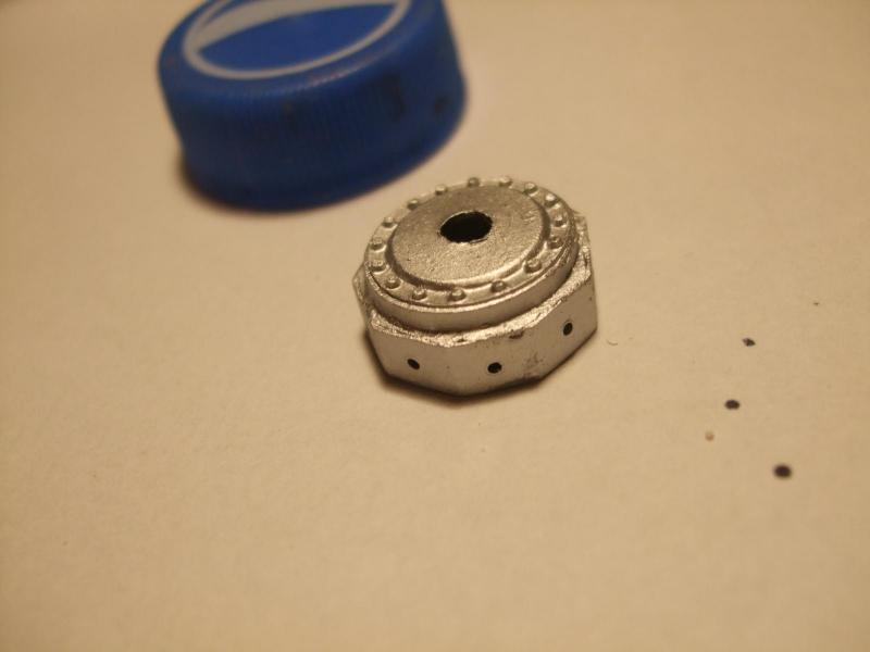

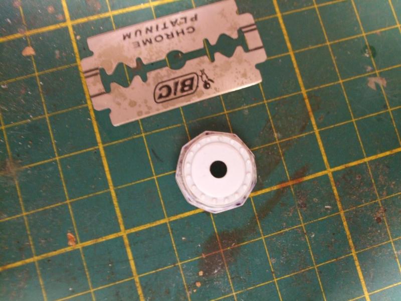

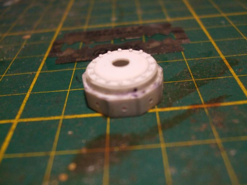

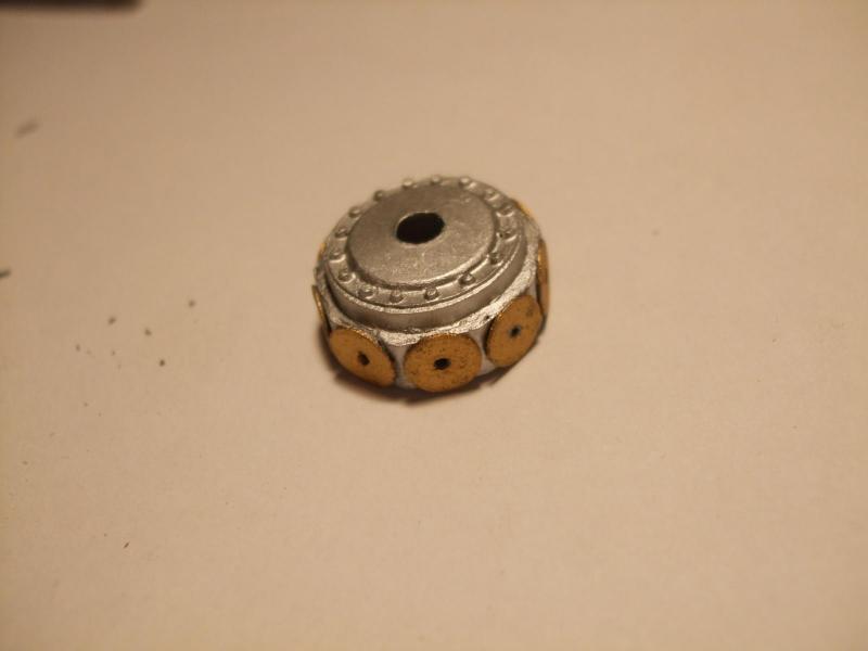

Pomału walczę z silnikiem zrobiłem na razie sam korpus kombinuję jak wykonać cylindry będą z polistyrenu trochę dużo tych kółeczek pójdzie

Wczoraj wieczorem pilot dostał stopy i dłonie (dłonie są bez palców ponieważ ma rękawiczki ;-)

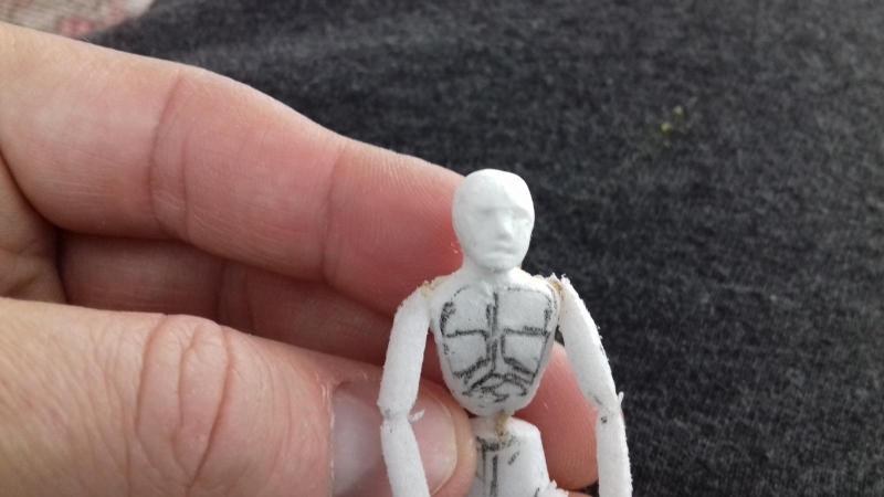

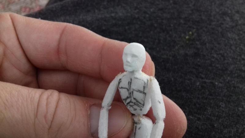

Dzisiaj przyszła kolej na głowę i twarz.
Tym razem posługiwałem się dodatkowo  patyczkiem od szaszłyków zeszlifowanym na okrągło.
Jeszcze kilka szlifów i czas na garderobę.
 Wiesław kółeczka najlepiej by było powycinać tak jak mówisz rurką wszystkie elementy były by powtarzalne niestety nie mam na stanie rureczek o potrzebnych wymiarach :mellow:
zbudowałem sobie wzornik ze sklejki który nałożę na dremelka i będę wytaczał. Trochę to pracochłonne ale się da od razu będę toczył po 10.
Co do naszego pilota świetnie to zaczyna wyglądać bardzo mnie się podoba twarz widzę że wiesz co robisz i jesteś w tym naprawdę nie zły taki mikrus to nie lada wyzwanie
gdybym miał takie zdolności plastyczna jak ty kto wie...
