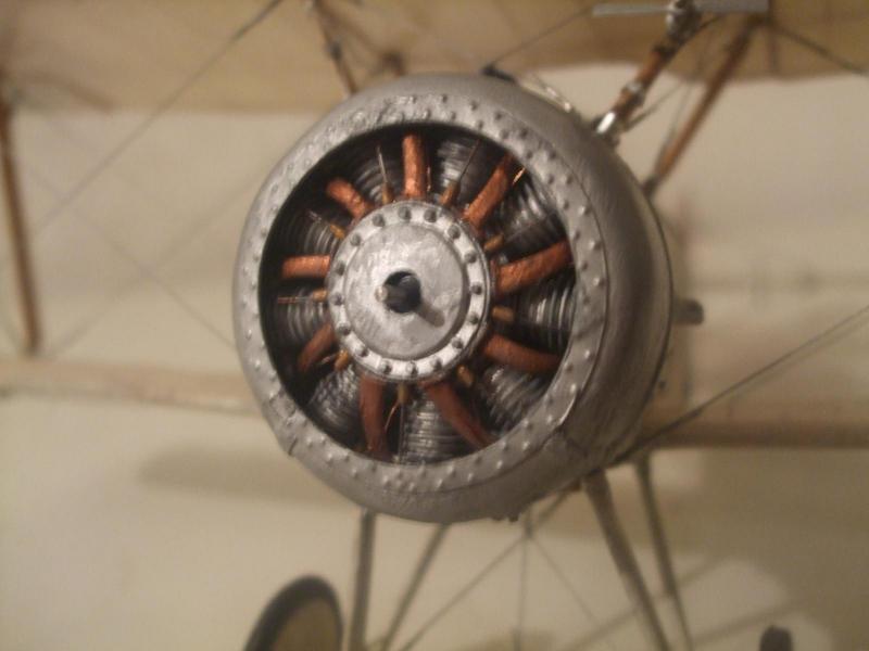

Kolektorki super!!! Możesz powiedzieć jak taki kształt uzyskaleś? Termoplastyka rureczek polistyrenowych? Wyszło bardzo fajnie:)
Pzdr.
M

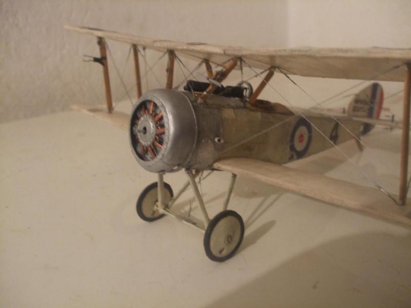

 Przy kolektorze Michał sprawa wyglądała następująco to nie rurki tylko polistyren 1mm. Najpierw powycinałem trójkąty żeby nadać odpowiedni kształt następnie obrobiłem na okrągło papierem ściernym.
Potem miała być  termoplastyka niestety nieskuteczna, elementy gięły się w niewłaściwych miejscach. Potem wpadłem na pomysł żeby wygiąć to na zimno i to był strzał w 10 polistyren bardzo łatwo się gnie jest bardzo plastyczny chwilę potrzymać w palcach i się nie odkształca. Te mocniejsze wygięcia kolo głowicy  robiłem zostawiając spory zapas tak żeby było łatwo zgiąć następnie nadmiar odcinałem. Na końcu dopasowanie długości do cylindrów farba i po sprawie, Mam nadzieję że w swoim modelu też się pomęczysz z silnikiem u ciebie gra jest warta świeczki bo będzie go widać ;)
Wracając do mojego maleństwa to zamontowałem maskę z silnikiem wykłon ustawiłem na 2 a skłon na 3 st myślę że będzie dobrze :)
Maska jest przyklejona w 4 punktach ca żeby ją ściągnąć trzeba rozciąć spoiny żyletką

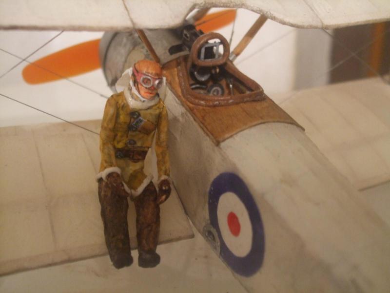

 Witam ja tu sobie pomału dziargam śmigło a do drzwi zapukała pilocina :)
Figurka jest fantastyczna bardzo realistycznie zrobiona widać to dopiero na żywo!!! Wykonawca zadbał o takie szczegóły jak przemarznięty nos a gogle to już naprawdę kosmos.
Wiesław jeszcze raz wyrazy uznania chylę przed tobą czoło dzięki za jegomościa i życzenia świąteczne ;) ;) ;)
Jak już wszedł do środka poczęstowałem go gorącym posiłkiem i wybornym trunkiem następnie zapragnął zapoznać się ze swoją nową maszyną :D
wybredny nie byl chyba przypadła mu do gustu

Suuper! Ważne, że dotarł w całości. Szkolenie przeszedł to sobie poradzi ;-) Przed wami teraz wsiadanie do kabiny. Co robisz z pasami?
Tylko nie rozpijaj go za bardzo. To w połowie Anglik a w połowie Słowianin to i głowa słabsza.
Ale klawo! EXTRA TEAM (pilot+maszyna) już w komplecie. Niezmiernie się cieszę, że miałem swój maciupki udział (molestowanie Wieśka  ;)  ) w tym ciekawym projekcie! :) Wojtek, jaka waga wychodzi razem z pilotem?  Wiesław, robiłeś już wcześniej takie µ-figurki?

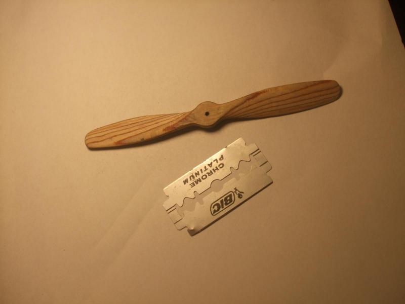

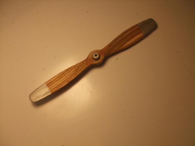

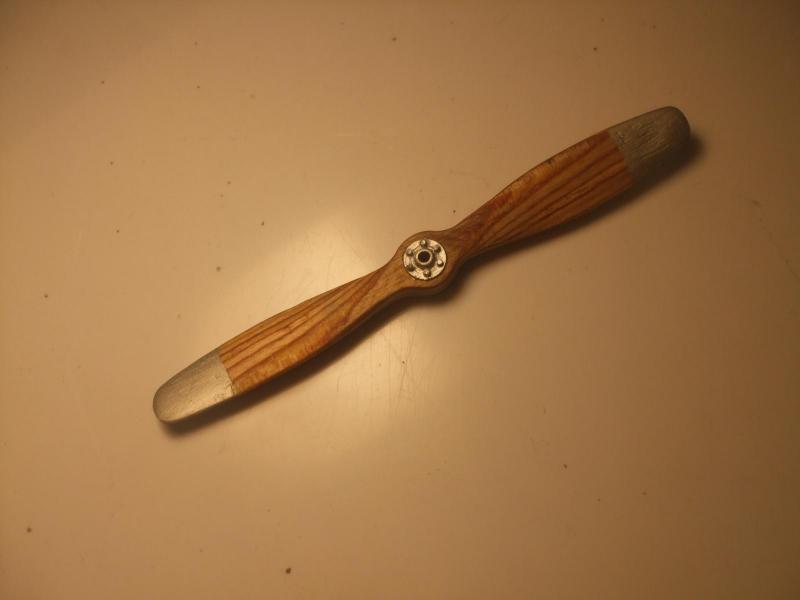

 Witam co do motorka to mam nadzieję że podoła bo chinole zawyżają parametry. Na razie wydziargałem śmigło 4x3 okazało sie że drewniane jest lżejsze od plastikowego gws
fota przed kosmetyką
i po bejcowaniu i malowaniu dorobiłem także piastę

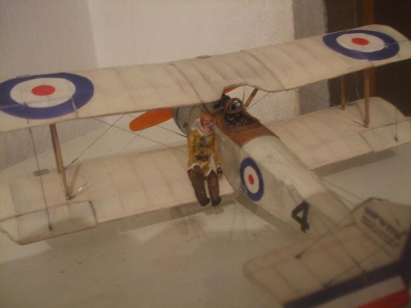

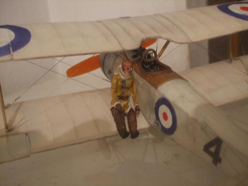

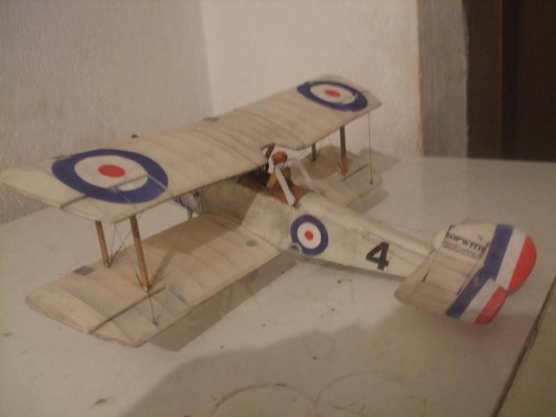

Witam dzisiaj przymocowałem śmigło i włożyłem pilota, Troszkę z tym było kłopotu ale ostatecznie się udało, musiałem go troszkę pozginać aż w końcu się zmieścił.
Pasami go nie przypnę za mocno przykleiłem po za tym będzie wyciągany jak ktoś będzie chciał obejrzeć wnętrze kokpitu. Chłopina wchodzi na ciasno łatwo go włożyć i wyjąć na 100 nie wypadnie.
Modelik do lotu waży dokładnie 48g napęd troszku przysłaby ale jak poleci podniebnego szaleństwa robił nim nie będę.
Tak czy inaczej budowę uważam za zakończoną!!!!! :) :) :) :) :)

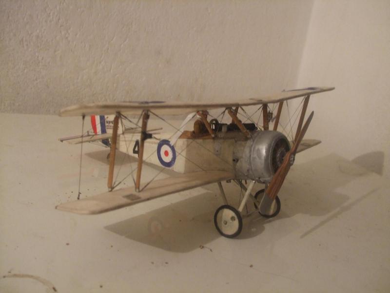

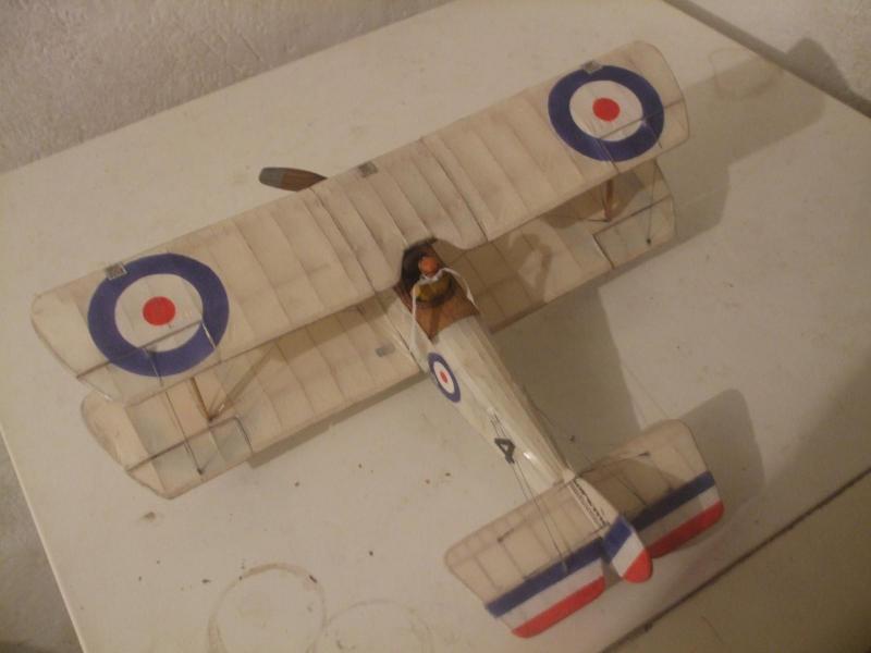

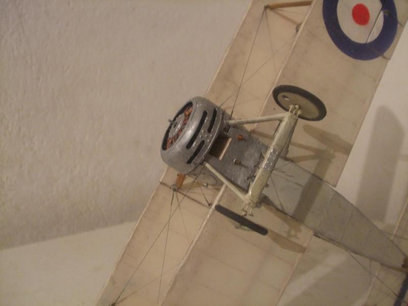

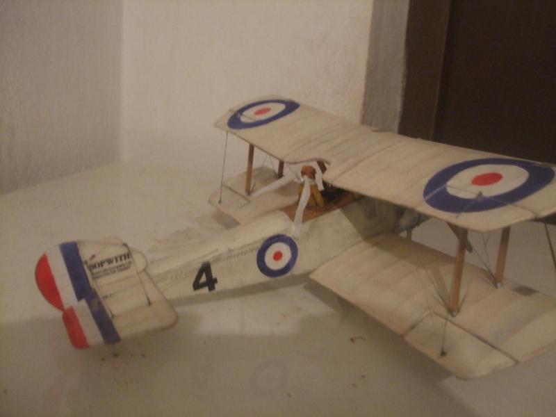

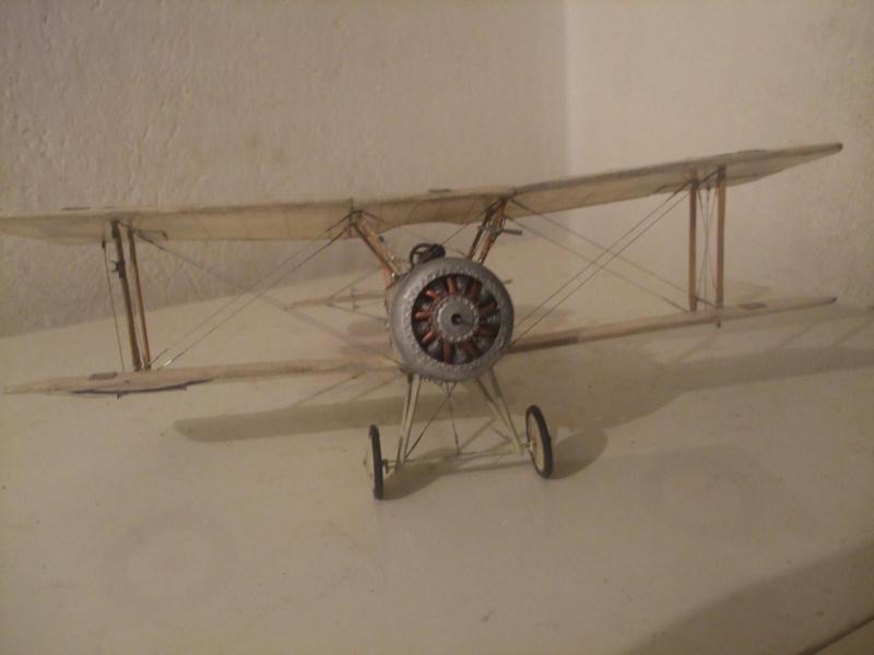

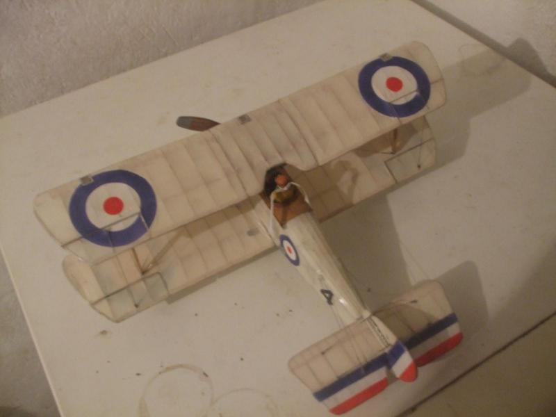

Popróbowałem trochę nim pokołować po pokoju o dziwo nie ucieka na boki, naprawdę miły widok jak od strumienia zaśmigłowego kręci się wiatraczek i furga szalik pilota, aha dorobiłem jeszcze przy szaliku frędzelki tak dla zabawy.
Nie wiem jak z oblotem pogoda trochę nie dopisuje niedługo się okaże.

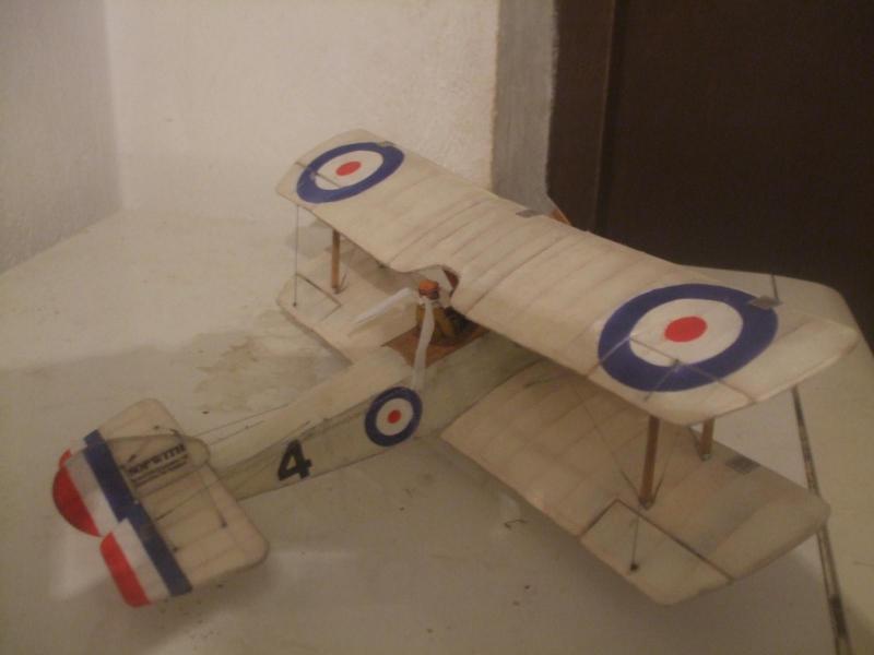

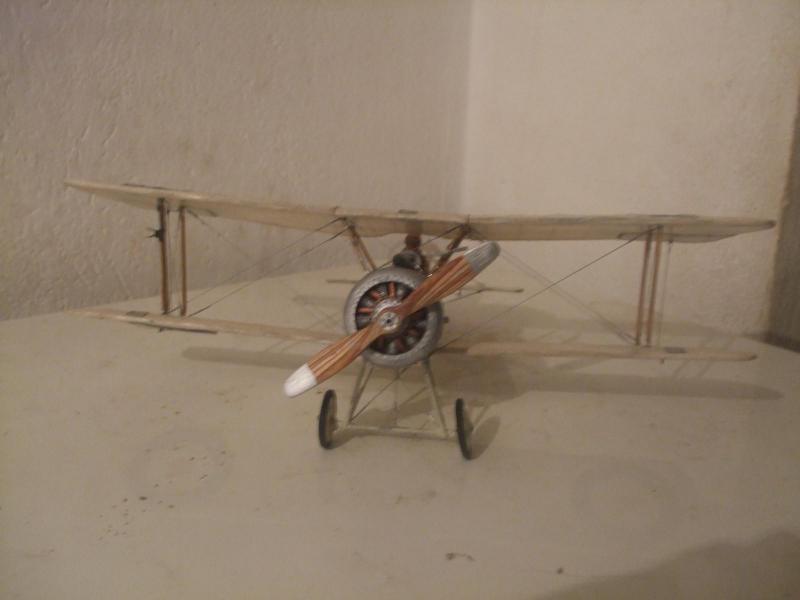

Teraz kilka fotek gotowego modeliku
Na koniec chciałbym podziękować wszystkim za cierpliwość i zainteresowanie moją relacją za doping i mile słowa oraz wyrazy uznania szczególnie Wieśkowi za figurkę. Jerzemu który mnie nakręcił do takiego maleństwa nie wspomnę o Jędrku i wielu innych mam nadzieje że wszyscy podobnie jak ja tą dłubaniną się ubawili ;)

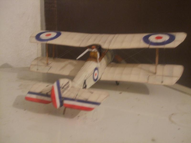

Modelik jest taki piękny że byłoby dużo fajniej jakbyś trochę lepsze zdjątka dał, ja sie nie znam, ale jakieś szarawe one są. Moze więcej światła? I ostrości tez moze więcej? Sorki, ale modelik zasługuje na super foty!!!:) Gratulacje!!!

No i GIT! Jest tylko drobny szczegół: pilot za bardzo wystaje z kokpitu, co wygląda nierealnie i psuje cały efekt. Szkoda byłoby tego nie poprawić, bo model JEST SUPER!!!. Gdyby Wiesiek miał możliwość robienia przymiarek do kokpitu modelu, to pewnie inaczej wykonałby figurkę (inne ułożenie nóg i rąk).  :rolleyes:  Jak na pracę wirtualną to i tak wyszło całkiem nieźle. W PUPie (jak w większości tego typu maszyn) wystaje w zasadzie tylko głowa pilota i trochę karku (jak siedzi na spadochronie):
przykładowy FILM
Na TYM FILMIE (film z rekonstrukcji PUPa) od 3 minuty 30 sekundy, widać jak ciasno jest w kokpicie i jak faktycznie trudno jest się tam umościć. Wniosek z tego jest oczywisty: całej i sztywnej figurki pilota raczej nie da się tam wcisnąć, tak aby było OK (musiałaby mieć zginane w stawach ręce i nogi). Wiem, że szkoda demolować taką fajną i czasochłonną w wykonaniu figurkę, ale może coś razem z Wieśkiem wykombinujecie po konsultacjach.
I jeszcze jeden FILM z testów zrekonstruowanego Sopwith PUP. W 55 sekundzie widać jaka jest pozycja nóg w kokpicie (wygląda na to, że kolana są powyżej bioder). Swoją drogą film trzeba obejrzeć do końca. Kermit miał dużo szczęścia, ta rozerwana osłona silnika, która zdemolowała samolot (ale nie do końca, bo mógł jeszcze wylądować), mogła go zabić!
Figurka nie jest sztywna. Można ją ponaginać. Najlepiej oczywiście w miejscach stawów kolanowych, biodrowych itp. Tułów też można nagiąć. Wymaga to stałego nacisku i wyczucia ale się da. Wykonana z depronu na szkielecie z drutu i pokryta papierem (chusteczki higieniczne) na klej vikol z wodą. To będzie elastyczne, podda się ale ni złamie. Inna sprawa to dłonie, stopy i głowa, mogą się kruszyć bo to masa.
Zobacz jak głęboko siedział na mojej makiecie. Może tyłek nie przylega do fotela, lub kończyny zapierają się o stery. Pokombinuj jeszcze, dociśnij dolne części kożuszka przy butach (są trochę sztywne), ugnij i rozszerz nogi i ręce. Jak pamiętam to mój kokpit był nawet mniejszy niż Twój.
przykładowy FILM
Tego się właśnie obawiałem doskonale wiem że siedzi zbyt płytko i powinna wystawać tylko głowa niestety jest nie mały problem figurka jest mało elastyczna i z nogami nie wejdzie a naprawdę nie chciał bym jej zniszczyć. Próbując go głębiej włożyć urwałem drążek sterowniczy i trochę się napociłem żeby go naprawić. Niestety nie mogę go również bardziej zgiąć w pasie bo wkładając do kabiny górna cześć blokuje się o baldachim tego obydwoje nie przewidzieliśmy. żeby prawidłowo go usadowić musiałbym obciąć nogi a tego nie chcę. Może niech Wiesiek się wypowie. Zastanawiałem się czy nie zrobić dioramy z podstawka z jakąś trawką na której by stał samolot a pilot koło niego
Wojtek to Twój pilot. Jeśli chcesz ciąć to tnij. Może przetnij go w pasie, wsadź nogi a później tułów?
Nie chcesz ciąć to zostaw, będzie do dioramy.
Co do dioramy, pilot jest elastyczny ale do pewnego stopnia. Nie postawisz go. Zostaje pozycja siedząca.
Naprawdę nie wiem co Ci poradzić. Z mojej strony masz pełną akceptację tego co zrobisz, jak już wspomniałem pilot jest Twój i robisz z nim co zechcesz.
