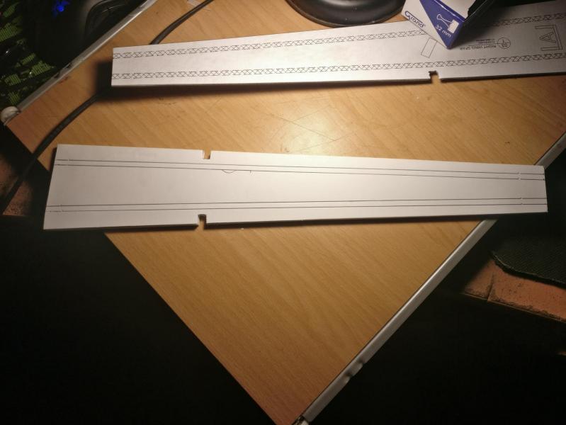

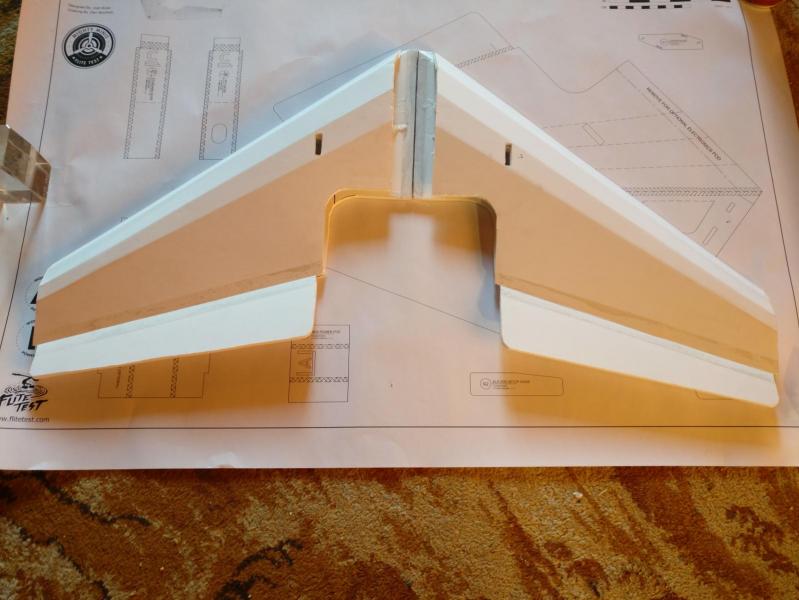

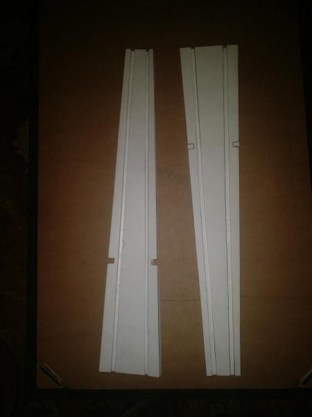

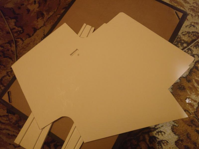

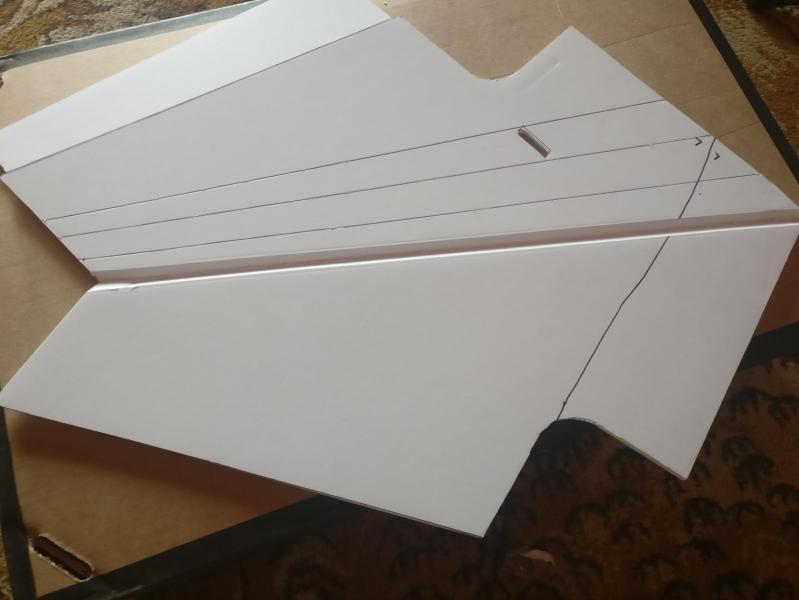

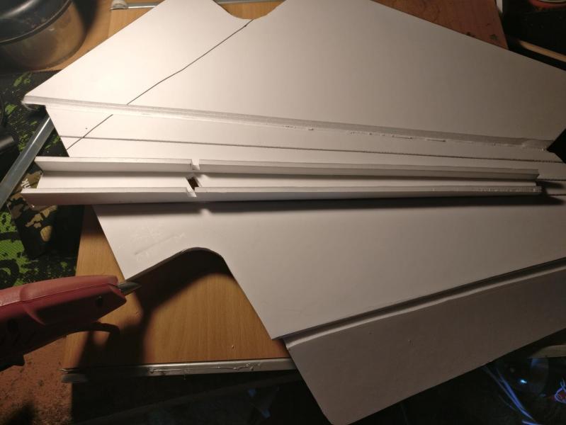

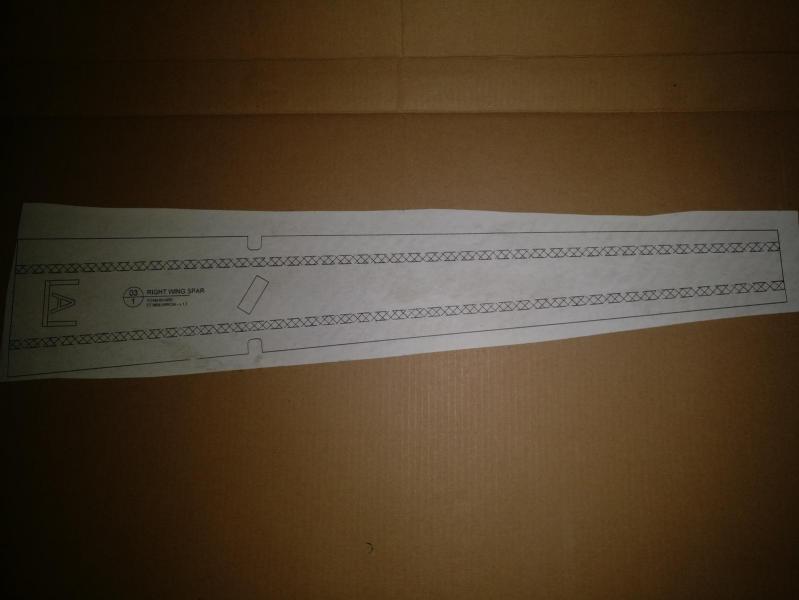

Okej to wyciąłem plany, nakleiłem na kartonik potem całość powycinałem odrysowałem na płycie piankowej znów wyciąłem skleiłem i tak oto wygląda.
Planuję również okleić cały model taśmą do pakowania kolorową ale jeszcze nie wiem jakim kolorem :D
ps. Przydatne narzędzie do wycinania https://www.thingiverse.com/thing:1412887
Każda sugestia co do modelu i nauki latania jest mile widziana, nie jestem doświadczonym modelarzem to będzie mój pierwszy model rc. Czy jest jakaś rzeczna którą trzeba zwrócić szczególna uwagę podczas dalszej budowy i oblotu.

Cieszę się że zainspirowałem do budowy, tak jak napisał Robert nie najlepszy model do nauki latania. Zrób małe wychylenia sterów (Lo rates) zgodnie z planami FliteTest a nawet ciut mniejsze i będzie dobrze. Ja przed pierwszym lotem porzucałem trochę skrzydłem z czego wynikło, iż muszę dołożyć trymu na sterze wysokości (mimo iż wyważenie i ustawienie początkowe steru był wg planów).
Uważaj na wyważenie modelu to bardzo ważna sprawa, na planach masz kółka w szachownice w tym miejscu podparty model (gotowy do lotu) ma się wyważać - w latających skrzydłach to bardzo ważne.
Przede wszystkim solidnie wpraw się w loty na symulatorze. Dobrze żeby w symulatorze było jakieś latające skrzydło, bo lata się tym specyficznie - by zrobić zakręt musisz położyć się na skrzydło i zaciągnąć ster wysokości. Dopiero po opanowaniu skrzydła na symulatorze wybierz się na lotnisko - niech to będzie naprawdę spora przestrzeń nie to co u mnie na filmie :D.
Trzymam kciuki jak tylko napotkasz problemy - pisz, na pewno znajdziemy rozwiązanie.
Pozdrawiam
Adam

Skrzydła są już zamknięte? znaczy zaklejone? pytam bo wyglądają jak sklejone a serw w nich nie widzę..
