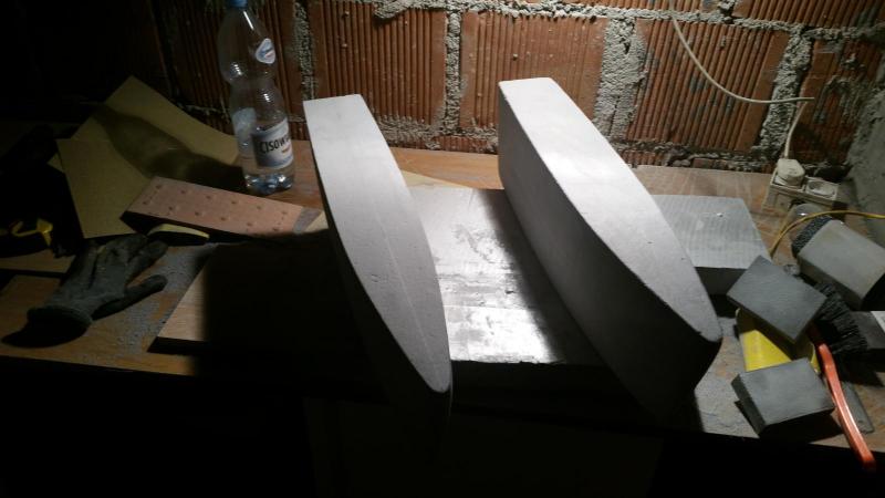

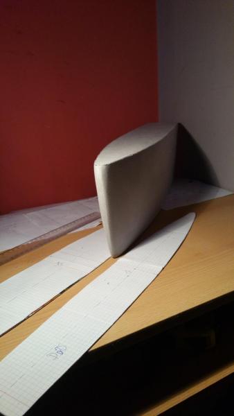

kamilos1600 Opublikowano 28 Grudnia 2018 Opublikowano 28 Grudnia 2018 Witam Serdecznie Kilka tygodni temu zabrałem się za budowę modelu łodzi zanętowej własnego projektu. Jako materiału użyłem styroduru by wyciąć dwa pływaki (lodź ma być katamaranem). Wszystko już jest gotowe i obrobione, plan jest taki że te pływaki połączone razem chcę zalać gipsem odlewniczym który dziś kupiłem ( 50kg ) - forma będzie dość spora będzie miała około 60cm długości 40cm szerokości i 20cm wysokości Za bardzo nie wiem czym najlepiej było by pokryć pływaki, by nie przywarły do gipsu i by później dało je się wyciągnąć bez uszkodzenia, Czy ktoś mógłby coś doradzić ? Jako próbę pierwszego zalania gipsem ( Mini pływaka , zrobionego na szybko ) pokryłem woskiem świeczki rozgrzanym i naniesionym pędzlem, po czym wypolerowałem , muszę tu przyznać że forma wyszła nie najgorzej ale nie udało się wyciągnąć styroduru bez uszkodzenia .. Kolejne moje pytanie to jak przygotować gipsową formę do laminatowania ? Żywicą którą będę później laminowal to: L285 z Tkaniną 80gr i 110gr Aerograss Myślę że nie będę używał żelkotu tylko po Laminatowaniu pokryje kadłub podkładem epoxydowym i pomaluje. Pływaki mają rozmiar: 57cm długości i od 6 do 9cm grubości wysokość około 16cm Jeśli ktoś może coś doradzić będę wdzięczny .
sbogdan1 Opublikowano 29 Grudnia 2018 Opublikowano 29 Grudnia 2018 Hej... Kamil z tym gipsem to średni pomysł. Nie mówię że się nie da, ale forma w całości hmm, nawet jeśli udało by Ci się jakimś cudem wyjąć styrodurowe kadłuby, musisz formę przygotować pod laminowanie. Jednym słowem forma musi być na glanc zrobiona, gładka jak pupa niemowlaka.Przed laminowaniem musisz użyć rozdzielacza, natomiast żelkot ułatwi Ci wypełnienie krawędzi spodu kadłuba,aby nie trzeba było potem szpachlować kitować, ponadto jeśli przygotujesz ładnie podłoże to żelkot pozwoli Ci tą powierzchnie odwzorować.No i oczywiście musisz to jakoś wyjąć z tej całościowej gipsowej formy a to może być trudne. Moim zdaniem jeśli pójdziesz na skróty, to roboty dołożysz sobie dwukrotnie, jak nie więcej. Lepiej było by Ci zrobić tradycyjną formę tak jak np. robi się kadłuby szybowców. Robisz podział istniejącego kadłuba na pół.Kadłuby pokryć tkaniną szklaną, wykończyć aby można było z nich zdjąć formę. Trochę roboty będzie ale, łatwiejsze to niż kombinowane z gipsem. Żelkot ułatwia pracę i możesz zrobić sobie sam, mieszając areosil z żywicą, ewentualnie kupić gotowy.Reszta procesu to już wiadomo, przygotówka, szlifowanie, gładzenie, rozdzielacz itp. czym dokładniej to zrobisz tym ładniejszy efekt no i praca przy budowie łatwiejsza.
Wojciech Wiatr Opublikowano 29 Grudnia 2018 Opublikowano 29 Grudnia 2018 Witam, tak jak pisał kolega wyżej z tym gipsem to taki średni pomysł. Ja bym teraz te styrodurowe kopyta zalaminował tkaniną szklaną, potem ewentualne niedoskonałości wyszpachlował i pomalował podkładem. Po podkładzie szlifowanie na mokro w celu wyprowadzenia powierzchni (papier 400 i 800). Potem kilka warstw wosku, może być pasta do podłogi (w puszcze twarda), po każdym nałożeniu odczekać aż odparuje i polerować (6-7 razy). Do zrobienia formy jeśli nie chcesz szaleć z kasą użyj żelkotu formierskiego poliestrowego (zielony) ok 60 zł za kg. Potem kilka warstw tkaniny albo maty na żywicy poliestrowej (10 zł za kg) i forma gotowa. Jeśli na gotowej formie zauważysz niedoskonałości możesz doszlifować papierem 800 na mokro i za polerować pasta polerską. Jest to według mnie najszybsza droga i w miarę najtańsza do zrobienia sensownej formy. Powodzenia i cierpliwości

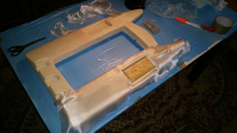

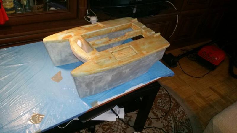

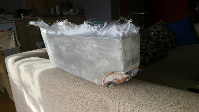

kamilos1600 Opublikowano 26 Lutego 2019 Autor Opublikowano 26 Lutego 2019 Witam Po dłuższej przerwie skopletowalem wszystkie potrzebne materiały i zacząłem wykończenie elementów technika która poleciliscie, tzn zalaminowalem elementy tkanina 110 2/2 aerogras. W następnej kolejności przeszlifowalem kopyta i pomalowalem podkładem bym lepiej było widać nie równości. W dalszej pracy nałożyłem szpachle wykończeniową, przeszlifowalem i pomalowalem 2 razy podkładem. Element nr 1 jest juz dość gładki ale widać na nim mikro nierówności tak jak na zdjęciu. Pytanie do was czy ten element dodatkowo polakierowac ? By powierzchnia była jeszcze lepsza czy wystarczy ? Chce też zaznaczyć że będę używał pva i wosku. Zdjęcie elementu nr 2 nie jest jeszcze szpachlowane tak mniej więcej wygląda cała reszta po zalaminowaniu i pokryciu podkładem Wysłane z mojego SM-G901F przy użyciu Tapatalka
Wojciech Wiatr Opublikowano 26 Lutego 2019 Opublikowano 26 Lutego 2019 Witam Po dłuższej przerwie skopletowalem wszystkie potrzebne materiały i zacząłem wykończenie elementów technika która poleciliscie, tzn zalaminowalem elementy tkanina 110 2/2 aerogras. W następnej kolejności przeszlifowalem kopyta i pomalowalem podkładem bym lepiej było widać nie równości. W dalszej pracy nałożyłem szpachle wykończeniową, przeszlifowalem i pomalowalem 2 razy podkładem. Element nr 1 jest juz dość gładki ale widać na nim mikro nierówności tak jak na zdjęciu. Pytanie do was czy ten element dodatkowo polakierowac ? By powierzchnia była jeszcze lepsza czy wystarczy ? Chce też zaznaczyć że będę używał pva i wosku. Zdjęcie elementu nr 2 nie jest jeszcze szpachlowane tak mniej więcej wygląda cała reszta po zalaminowaniu i pokryciu podkładem Wysłane z mojego SM-G901F przy użyciu Tapatalka Witam, raczej lakierować nie trzeba bo po ostatnim szlifie na mokro podkładu papierem 800 powinna wyjść już fajna powierzchnia. Wszystko zależy od tego jakiej jakości powierzchni potrzebujesz czyli jakie kopyto taki wyrób. Po zrobieniu form i tak jeszcze będzie trzeba przeszlifować na mokro i przepolerować. Powodzenia
kamilos1600 Opublikowano 26 Lutego 2019 Autor Opublikowano 26 Lutego 2019 Dzięki za informacje oczekuje powierzchni lśniące tzn zelkotu który będzie pierwsza zewnętrzna warstwa. Mam wrażenie ze podkład przed wyschnięciem wygląda ładnie ale później juz coś tam widać dlatego pomyślałem ze może by użyć jeszcze jakiejś innej farby w sprayu by było lustro. Po za tym w pokrywie mam dużo zakamarków które napewno będzie ciężko wyszlifowac i wypolerowac. Wysłane z mojego SM-G901F przy użyciu Tapatalka Kilka fotek z laminowania i po laminowaniu. Nagrywam tez krótkie filmiki jak będzie czas to zmontuje może materiał z całości budowy Wysłane z mojego SM-G901F przy użyciu Tapatalka

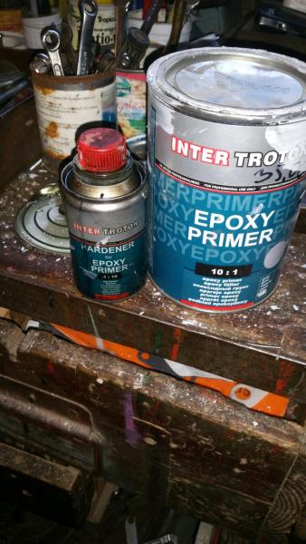

kamilos1600 Opublikowano 21 Marca 2019 Autor Opublikowano 21 Marca 2019 Witam . Czy koledzy specjalisci mogą doradzić jaka farba powinienem pokryć te elementy by nie weszły mi w reakcję z zelkotem poliestrowym? Może jakiś troton dwusklsdnikowy podkład epoxydowy ? Są albo zwykle albo akrylowe. -https://allegro.pl/oferta/podklad-akrylowy-2k-troton-7558588575?utm_source=facebook&utm_medium=app_share&utm_campaign=AndroidShowitemShare Lub może coś innego ? Wysłane z mojego SM-G901F przy użyciu Tapatalka
Artur Lis Opublikowano 21 Marca 2019 Opublikowano 21 Marca 2019 Zrób tak zwany test na sprawdzenie czy żelkot wejdzie w reakcje z farbą . Polega on na tym , zrób próbnie wymalowanie na czym co będziesz miał pod ręką płaska deska panelowa i pomaluj ją farbą dwuskładnikową poczekaj aż się utwardzi farba . Daj jej na to 3dni , test polega na nasączeniu kawałka materiału płóciennego " styrenem " i położyć na ten element wymalowany . Wieczorem połóż do następnego dnia rano , jeżeli farby nie odparzy to będzie wszystko ok możesz użyć tej farby Styren jest bardzo rakotwórczy wiec wiadomo Maska z pochłaniaczami i najlepiej robić to na powietrzu.
kamilos1600 Opublikowano 22 Marca 2019 Autor Opublikowano 22 Marca 2019 Zrób tak zwany test na sprawdzenie czy żelkot wejdzie w reakcje z farbą . Polega on na tym , zrób próbnie wymalowanie na czym co będziesz miał pod ręką płaska deska panelowa i pomaluj ją farbą dwuskładnikową poczekaj aż się utwardzi farba . Daj jej na to 3dni , test polega na nasączeniu kawałka materiału płóciennego " styrenem " i położyć na ten element wymalowany . Wieczorem połóż do następnego dnia rano , jeżeli farby nie odparzy to będzie wszystko ok możesz użyć tej farby Styren jest bardzo rakotwórczy wiec wiadomo Maska z pochłaniaczami i najlepiej robić to na powietrzu. Dzięki Artur za odpowiedz ale nie mam jak tego eksperymentować. Chce zamówić farbę /podkład sprawdzony przez kogoś pomalować i po temecie . Wysłane z mojego SM-G901F przy użyciu Tapatalka
