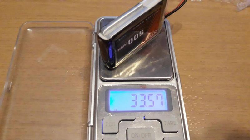

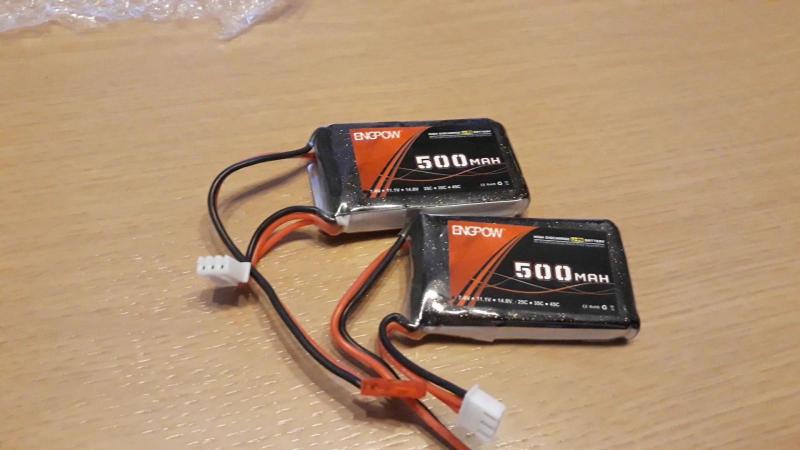

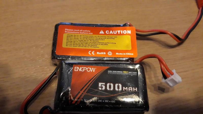

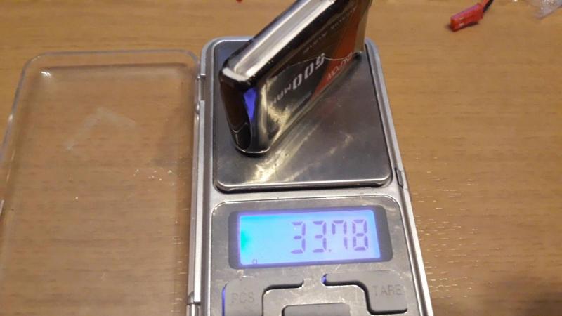

szczudlo Opublikowano 15 Stycznia 2019 Opublikowano 15 Stycznia 2019 Cześć Dzisiaj przyszły do mnie dwa pakiety zacnej firmy ENGPOW, szukałem czegoś taniego i znalazłem w cenie 22.90zł za sztukę, kupiłem dwa żeby darmowa przesyłka była. Pakiecik posiada 500mAh prąd rozładowywania 25C prąd ładowania brak danych, waga pakietu około 33,5g. Zrobiłem testy faktycznej pojemności, po pierwszym ładowaniu podłączyłem go do prowizorycznej hamowni z silnikiem emax cf2822 po całkowitym wyładowaniu (po około 11-13 minutach) ponownie go naładowałem i weszło do niego 517mAh. Wychodzi na to, że pojemnościowo jest ok, jednak nie wiem dlaczego ale na pełnym gazie następuje dziwne odcięcie i silnik zwalnia, najpierw do połowy mocy potem coraz bardziej. Po odłączeniu pakietu i ponownym podłączeniu praca silnika w normie, aż do puszczenia pełnej mocy. Za każdym razem jest to samo. Czy to jest jakieś zabezpieczenie pakietu przed zbyt dużym poborem prądu? Odcięcie to następuje przy poborze prądu około 5amper, zobaczcie sami na filmiku (link do filmu: https://www.dropbox.com/s/1po97l270uo2wbh/20190115_201219.mp4?dl=0 )
Konrad_P Opublikowano 15 Stycznia 2019 Opublikowano 15 Stycznia 2019 No bo masz 25C. Po prostu pakiet nie jest w stanie oddać tyle prądu ile potrzebuje silnik. Trzeba było kupić 75C albo nawet 90C wówczas ten problem były ale dużo mniejszy. 25C to raczej do pakietów 3000mAh a nie do takich pchełek.

szczudlo Opublikowano 15 Stycznia 2019 Autor Opublikowano 15 Stycznia 2019 Kurczę, czegoś nie rozumiem, zaznaczam że jestem zupełnie nowy w tym temacie, więc proszę o wyrozumiałość. Wydajność prądową liczymy ze wzoru Ip = Cp * x , wychodzi 0,5Ah * 25C = 12,5A czyli takiemu obciążeniu powinien podołać mój pakiet. Dobrze rozumuję czy coś przeoczyłem?
d2f Opublikowano 15 Stycznia 2019 Opublikowano 15 Stycznia 2019 Raczej wygląda na to, że mają 10c. tak samo jak większość chinek opisanych 25-35c...
szczudlo Opublikowano 15 Stycznia 2019 Autor Opublikowano 15 Stycznia 2019 Jutro zrobię test z polutowanymi kablami, po odpięciu miernika zauważyłem znaczny wzrost wydajności pakietu, jako że nie miałem miernika odniesieniem moim był ciąg silnika. Z miernikiem było to około 250 - 270gram ciągu, bez miernika około 310gram...
Konrad_P Opublikowano 16 Stycznia 2019 Opublikowano 16 Stycznia 2019 Raczej wygląda na to, że mają 10c. tak samo jak większość chinek opisanych 25-35c... Już to widzę. Jak ma 5C to i tak dobrze. Ja latam na 850 mAh ale koledzy na 650 mAh 3s ale 75C. Nasze silnki przy starcie biorą około 60A i nie mamy problemów. Niestety nie są to tak tanie pakiety jak te pokazane, ale gwarantują jakość. Coś takiego https://www.gimmik.net/650mAh_111V_75C_TATTU_Gens_Ace,o,19600.html?gclid=Cj0KCQiApvbhBRDXARIsALnNoK02aaJgIHCRDlKYIitYaBcnK9jXiJRe-rpMPriqFC9srP8_9m51FbcaAi30EALw_wcB
szczudlo Opublikowano 18 Stycznia 2019 Autor Opublikowano 18 Stycznia 2019 Pakiety odesłane, niestety ich wydajność to tak w porywach chwilowe 10C, nie więcej. Nie polecam.
