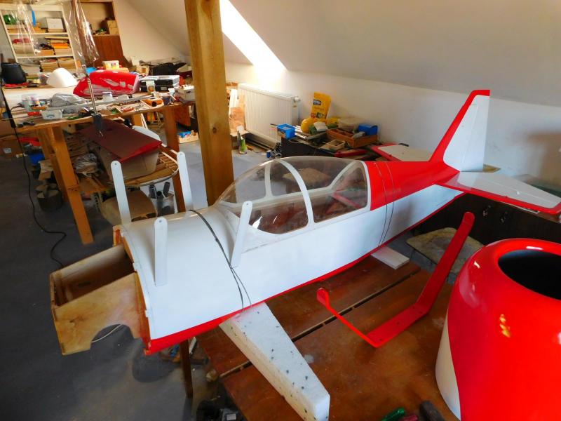

Gość Opublikowano 18 Stycznia 2019 Opublikowano 18 Stycznia 2019 Prosta sprawa: najprawdopodobniej masz A-PET sądząc po zachowaniu się materiału-zbielenie. Inaczej to chyba nazywa się AXPET. Bez profesjonalnej maszyny to raczej nie wytłoczysz z Axpetu. Zbielenie wskazuje na przegrzanie materiału. PET-G to PET z dodatkiem glikolu zdaje się. Jest to rewelacyjne tworzywo do formowania nawet z pomocą odkurzacza. Występuje pod nazwą Vivak. Drogie jest niestety. Ono nie bieleje nawet po przegrzaniu. Tu jest przykład wytłoczki z vivaku zrobionej za pomocą odkurzacza -detal ma ze 40cm długości. http://pfmrc.eu/index.php/topic/47871-su-29-elektro-1250mm/page-23

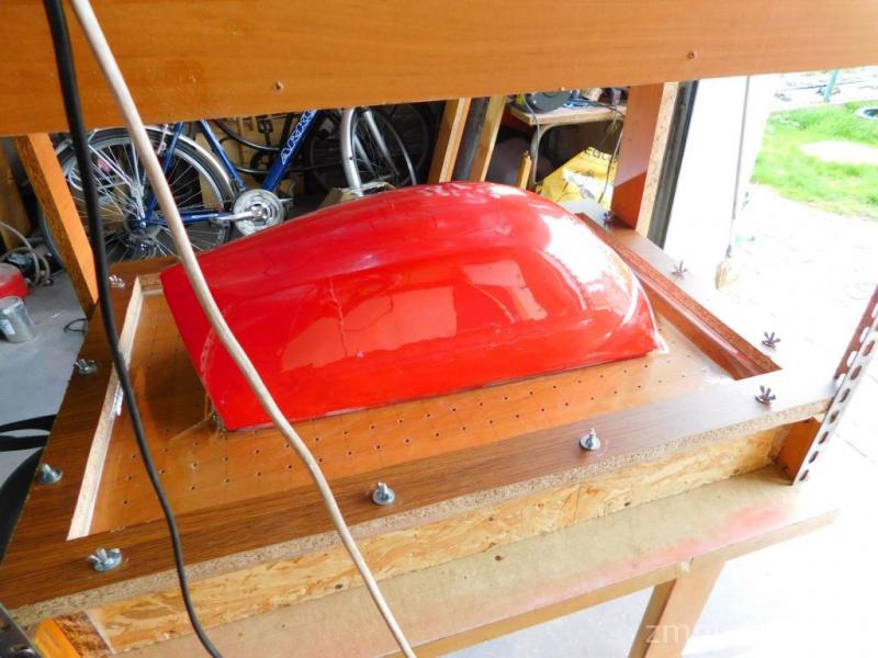

motfil Opublikowano 18 Stycznia 2019 Autor Opublikowano 18 Stycznia 2019 Tak jak pisałem mam APET ale i to da się ogarnąć na 6 formatek 3 trafiły do kosza .Osobiście robiłem kabiny po 50cm tylko z PETG niżej zdjęcie mojej maszynki pole robocze 65x45cm
