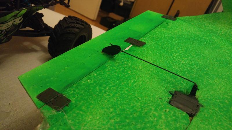

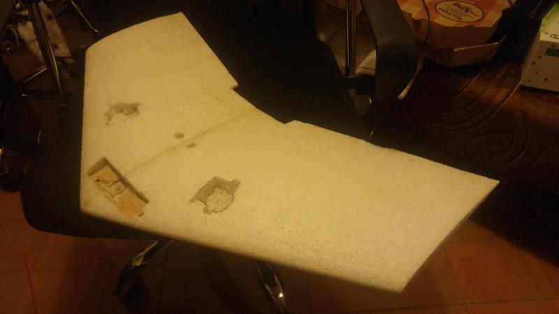

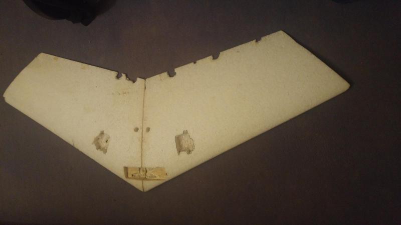

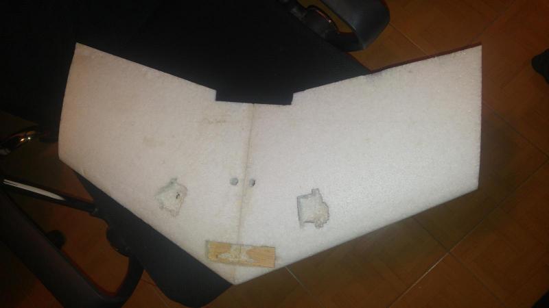

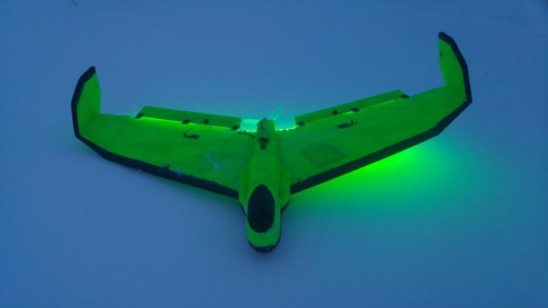

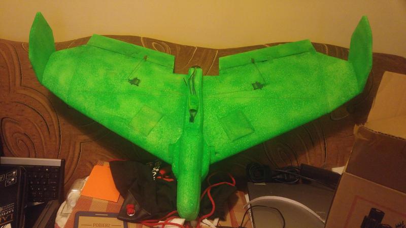

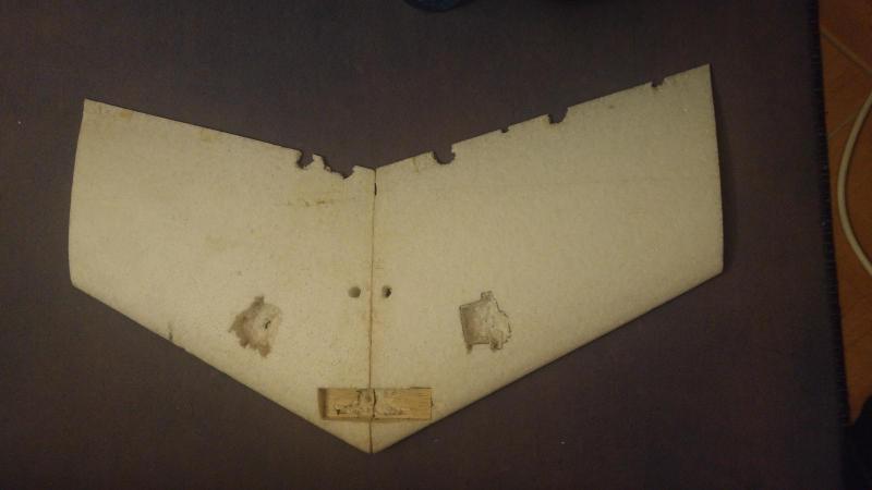

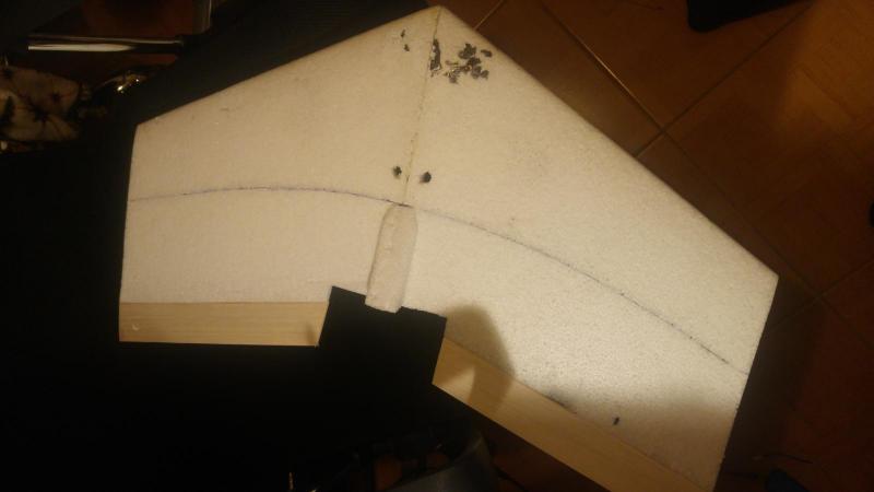

Odciąłem końcówki na równo, wypełniłem luki kawałkami epp i dociąłem na wymiar. Dodałem lotki z balsy 3mm, wpakowałem silnik z parkjeta 2450KV, regulator 30A. Odcięte kawałki
odpowiednio uformowałem i ponownie przykleiłem. Dodałem stateczniki pionowe a bardziej winglety. Wykonałem próby oblotu żeby sprawdzić czy to co robię ma szansę polecieć.

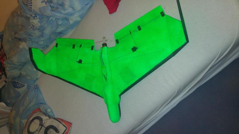

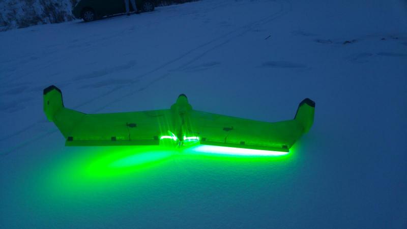

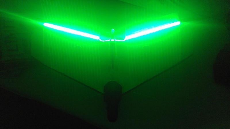

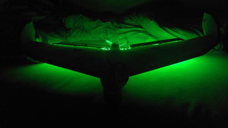

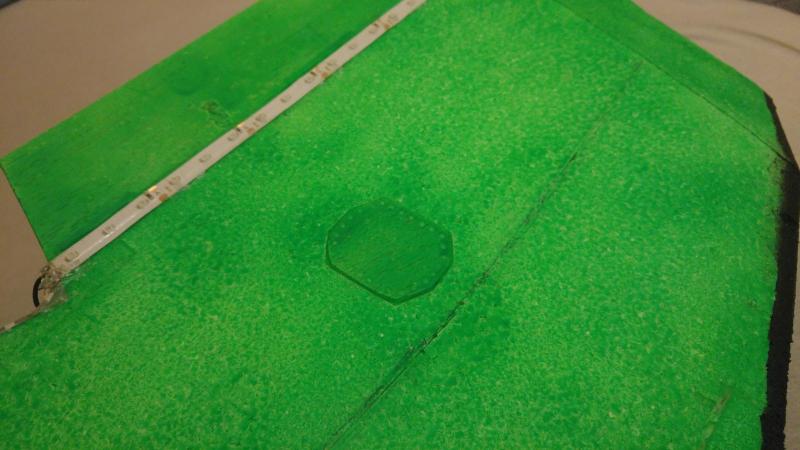

Po udanych lotach dorobiłem wykończenia, pomalowałem i dodałem pasek LED który moim zdaniem idealnie pasuje. Z czasem planuje wstawienie FPV. Ma sporą nośność, potrzebuje mało mocy silnika do lotu. Idealnie się do tego nadaje.

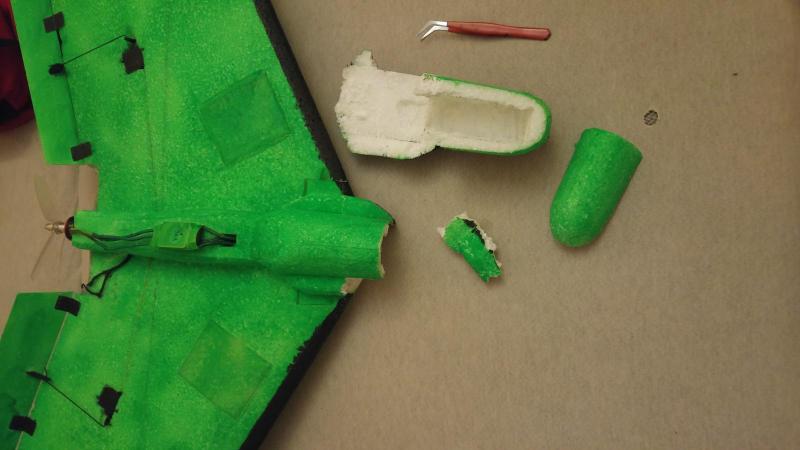

Podczas pierwszego lotu gotowego skrzydła miałem małą kraksę ale szybko po poklejeniu znowu lata. I ogólnie w ciągu tygodnia po pracy budowałem sobię skrzydło i kolejny model
dołączył do kolekcji. Z racji że powstał on z złomu niczym Feniks z popiołu nadałem mu taką właśnie nazwę.

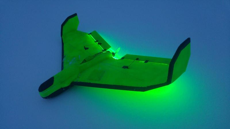

Wieczorem poprawia widoczność na niebie i ładniej się prezentuje. A dodanie takiego paska nie jest skomplikowane. Ważne żeny był wodoszczelny. W śniego bez tego trochę słabo. Fpv już w drodze. Wtedy dopiero będzie ciekawie.
Długość lotu mnie zadowala. Potrzebuje bardzo małych obrotów aby utrzymać się w powietrzu. To 7-mio minutowe nagranie na różnych obrotach zżarło 0,6V z pakietu. Więc na troche jeszcze zostaje. :)
