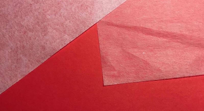

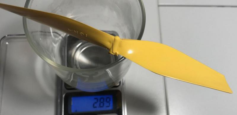

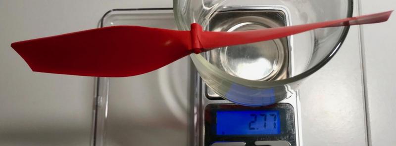

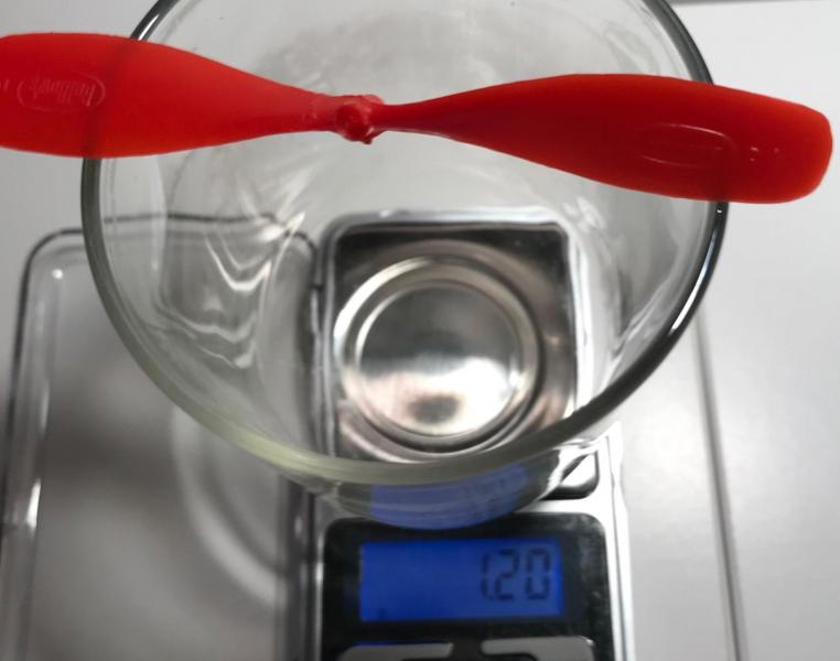

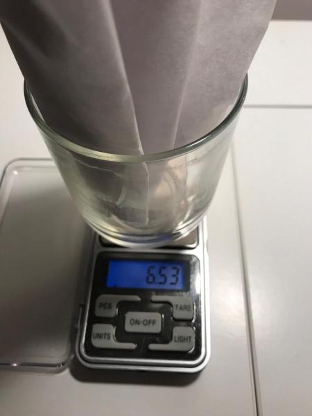

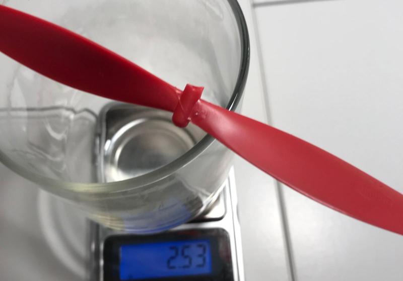

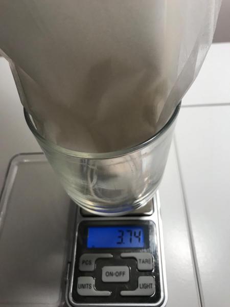

qnii Opublikowano 20 Lutego 2019 Autor Opublikowano 20 Lutego 2019 Przyszły do mnie zakupy dlatego dziś wpis taki trochę nudny bo statystyczny. Może komuś się to przyda, gdy ja szukałem to tych danych nie było. śmigło IGAR 150 Śmigło GUILLOWS 127mm, 102mm . 102 jest strasznie topornie wykonana nie znam skoku śmigieł kiedyś pewnie to zbadam Papier: DUMAS -50x75cm waga: 6,5g Bibuła 9g - 48x94cm waga: 3,7g

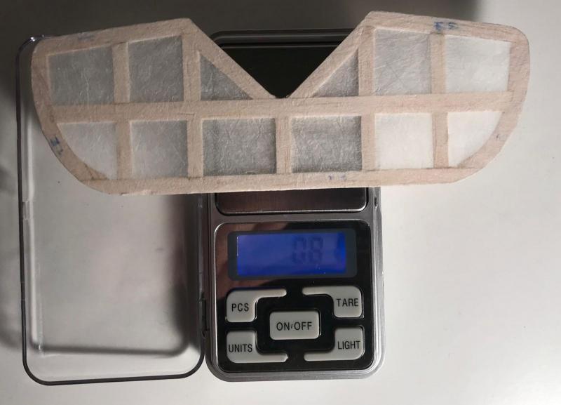

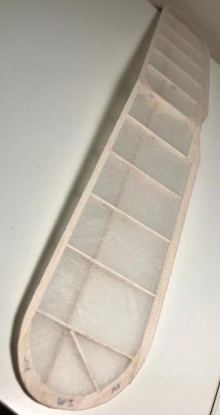

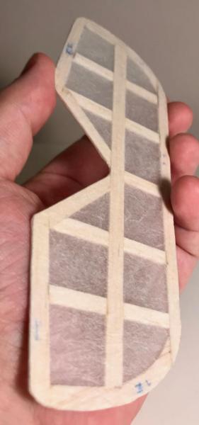

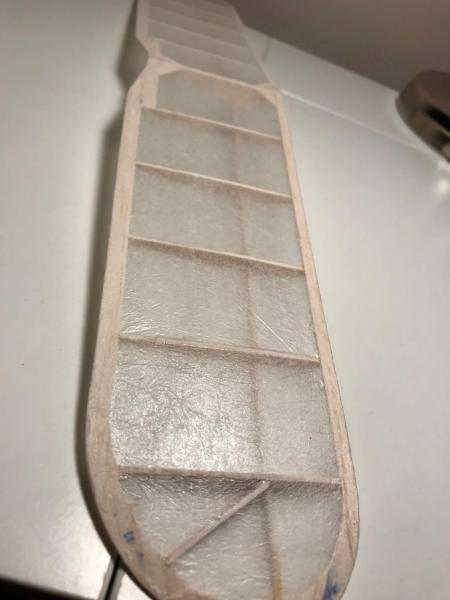

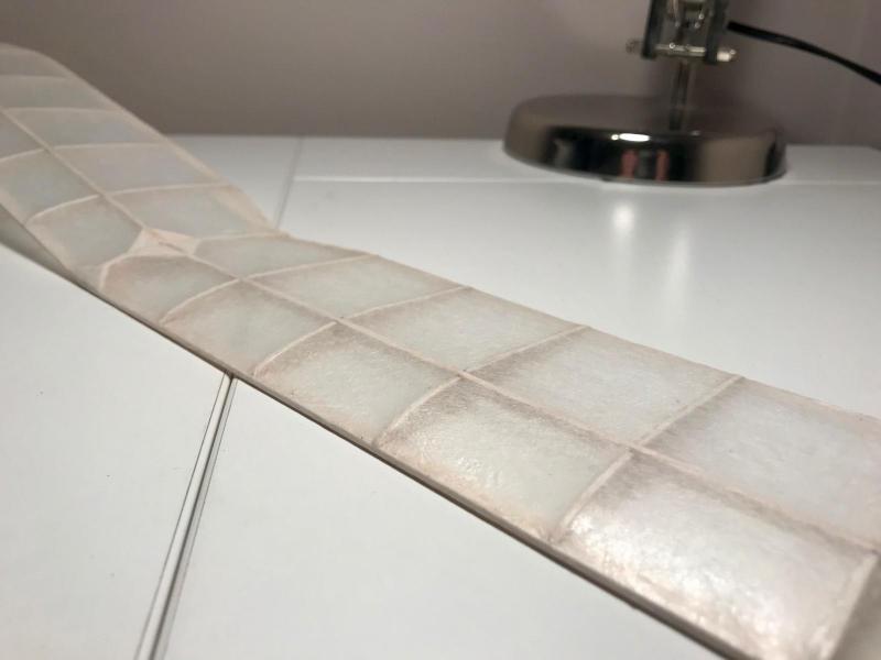

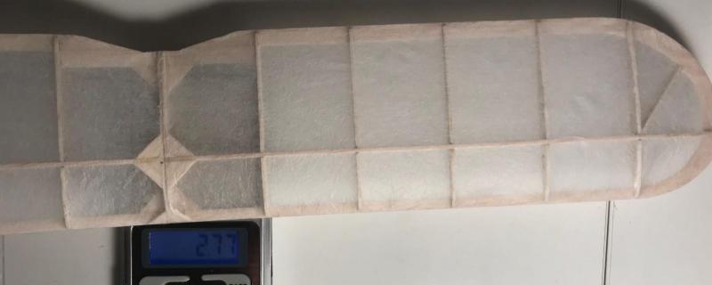

qnii Opublikowano 21 Lutego 2019 Autor Opublikowano 21 Lutego 2019 wybrałem bibułę o gramaturze 9g, zmiąłem ją a następnie wyprasowałem aby była bardziej plastyczna przy układaniu. Efekt mi się podoba, fajnie mi się to układało, łatwo można było napinać papier. Papier kleiłem na klej UHU. Klej smarowałem na żeberka i krawędzie. Wydaje mi się, że można mniej kleju dawać i zejść jeszcze z wagi Stateczni - waga była 0,52g, jest 0,81g, przyrost 0,26g Skrzydło - waga była 1,91g, jest 2,77g, przyrost 0,86g jak na razie wszystko jest wiotkie zobaczymy co będzie po impregnacji. jak widać na zdjęciu przebija długopis, nie przewidziałem tego. będę musiał pomalować model, choć nie chciałem tego robić

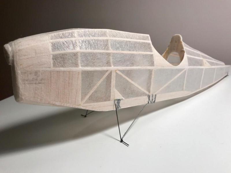

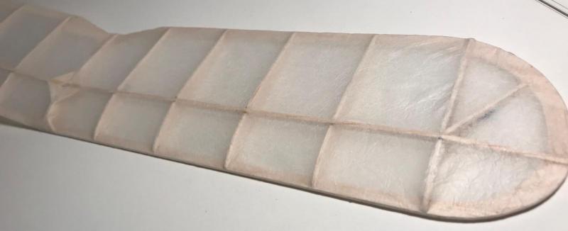

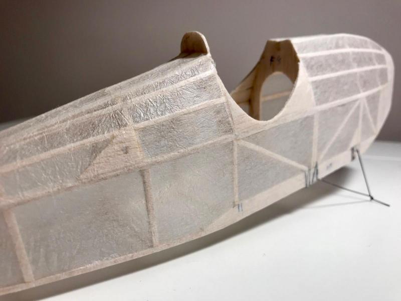

qnii Opublikowano 25 Lutego 2019 Autor Opublikowano 25 Lutego 2019 Jestem po impregnacji nitrocellonem w proporcjach 1 nitro :1 celullonu. Jestem całkiem zadowolony choć skrzydło przytyło aż o 10%. marszczenie papieru przed oklejaniem to jednak głupi pomysł. Wyszła faktura. nauczka na przyszłość aby uważać na japonkę trochę statystyki Do wielkiego testu czy model w ogóle lata już nie daleko. kadłub uznaję za zakończony zostało wkleić skrzydło, zastrzały i guma. Czyli najtrudniejsze etapy. Ukończony kadłub waży 10,06g a prezentuje się tak W chwili obecnej kadłub + skrzydło to waga 13g. dojdzie jeszcze zastrzał, klej i kołek, fajnie by było zmieścić się w 16g. Nie wiem czy to dużo, o ile pamiętam model Mike ważył 12,5g do lotu bez gumy, czyli mój wynik jest taki se. Ale i tak mi się podoba 1

jethrotull Opublikowano 26 Lutego 2019 Opublikowano 26 Lutego 2019 Ja próbowałem i działa dobrze, żadna warstwa tam nie występuje która by przeszkadzała w cellonowaniu. Wady to waga i małe arkusze. @qnii, bardzo stężonego cellonu użyłeś, ja zwykle stosuję roztwór 5:1 i dwie warstwy.
qnii Opublikowano 26 Lutego 2019 Autor Opublikowano 26 Lutego 2019 @qnii, bardzo stężonego cellonu użyłeś, ja zwykle stosuję roztwór 5:1 i dwie warstwy. Piotr, możesz mi potwierdzić że wystarczy 5 mL nitro na 1mL nitrocellonu ? Napewno wykożystam taką proporcję następnym razem po potwierdzeniu
jethrotull Opublikowano 27 Lutego 2019 Opublikowano 27 Lutego 2019 Mi wystarcza, ale zaznaczam że leję na tzw. oko do uzyskania właściwej konsystencji (która jest praktycznie wodnista) i nie odmierzam. Jak cellon długo stał i trochę podesechł rozcieńczam bardziej, jak jest świeży - mniej. Na Twoich zdjęciach widzę że warstwa lakieru wyszła dość gruba. Spróbuj po prostu dać cieńszą i zobacz co się stanie, dołożyć lakieru zawsze można, a lepiej dać kilka cieńszych warstw niż jedną grubą.
