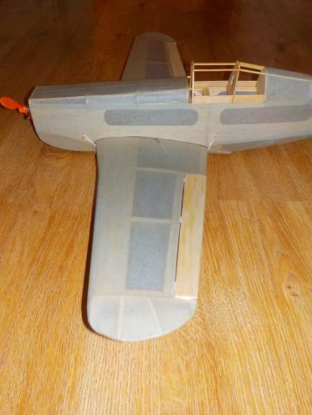

jethrotull Opublikowano 13 Lutego 2019 Autor Opublikowano 13 Lutego 2019 Policzyłem na szybko że konstrukcja waży 93g a wyposażenie pozostałe 142g.

jethrotull Opublikowano 10 Marca 2019 Autor Opublikowano 10 Marca 2019 Bardzo powoli zbliżam się ku końcowi: Waga: 206g + bateria 48g, i już dużo nie przybędzie.
jethrotull Opublikowano 24 Marca 2019 Autor Opublikowano 24 Marca 2019 Lata w dodatku bez najmniejszego ruchu trymerami. Wszystkie szczegóły, że tak powiem, kosmetyczne nie są jeszcze dokończone, ale już wiem że projekt zakończył się sukcesem.
jethrotull Opublikowano 30 Marca 2019 Autor Opublikowano 30 Marca 2019 No i gotowe. Nie jestem zadowolony z jakości poszycia (wyszedłem z wprawy, następny model jest pod tym względem dużo lepszy) ani malowania (tego się akurat spodziewałem), ale w locie prezentuje się znośnie.Waga do lotu: 272g, czyli dobrze poniżej założeń.Podarowałem sobie kołpak bo nie udało mi się znaleźć takiej kombinacji silnika, śmigła, piasty i kołpaka żeby wszystkie elementy do siebie pasowały.
