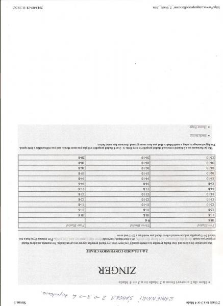

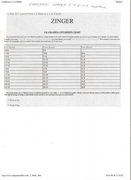

Gość marnod2 Opublikowano 16 Lutego 2019 Opublikowano 16 Lutego 2019 Mam coś takiego wszystko co powiecie będzie użyte przeciw wam. Może nie do końca na temat, ale śmig to śmigło .
