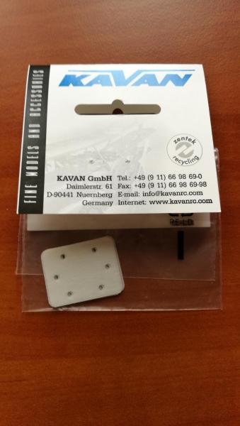

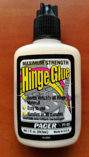

dotychczas do klejenia zawiasów używałem kleju jak poniżej jednak obecnie nie ma raczej szans aby go gdzieś kupić.
Czy możecie podpowiedzieć jakiego kleju używacie do wklejania standardowych zawiasów dołączanych do zestawów - przykład na fotce?
Znalazłem ...ale do PL chyba nie ślą .
http://www.xtremehobby.ashop.com.au/p/1192870/pacer-pt-pacer-hinge-glue-283g-1-oz-.html
