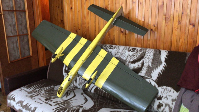

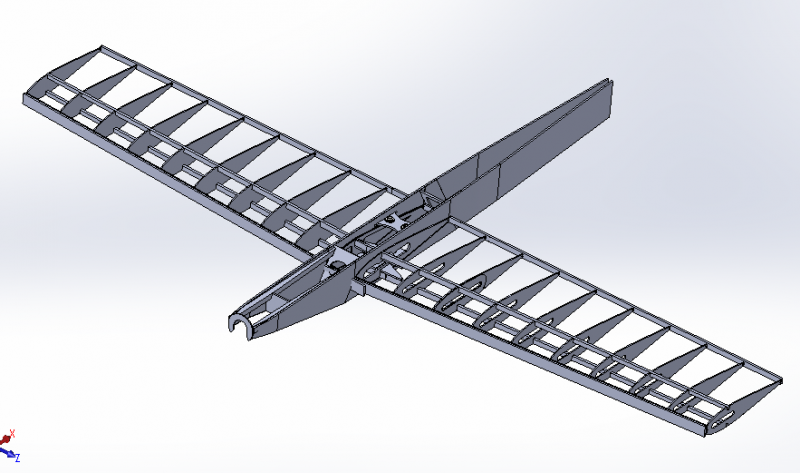

Robert Tomzik Opublikowano 11 Marca 2019 Udostępnij Opublikowano 11 Marca 2019 Witam Kolegów Coś trochę mało się tu dzieje, a więc żeby trochę "rozruszać kości" modelarstwa uwięziowego chciałbym zamieścić relacje z budowy modelu akrobacyjnego na uwięzi kategorii F2B. Wybór padł na model Jerzego Ostrowskiego. Nie będzie to model zawodniczy, którym będę startował w zawodach (choć być może), mam do tego inny model, ale postanowiłem zbudować taki model "retro". Niestety plany model J.O. nie były nigdy publikowane. Dzięki uprzejmości rodziny został mi wypożyczony na dwa dni poniższy model. Na szybko wspomagam się SolidWorks-em, żeby jak najwięcej części wyciąć na laserze, dlatego model 3D jest mocno niekompletny i "kanciasty" - rysuje tylko te części które chce zlecić. Do napędu planuje użyć silnik SuperTigre G51 Ring + tłumik własnego projektu - na którym kiedyś bardzo intensywnie latałem, aktualnie jest w remoncie. Póki co relacja może być mało dynamiczna, z czasem u mnie bardzo różnie a i też nie mam parcia, że muszę jak najszybciej zrobić, ale będę starał się w miarę możliwości aktualizować relację. Pozdrawiam Robert 1 Odnośnik do komentarza Udostępnij na innych stronach Więcej opcji udostępniania...

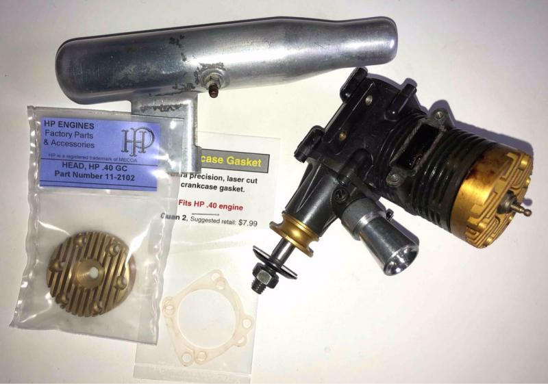

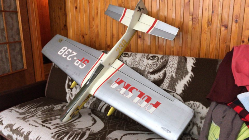

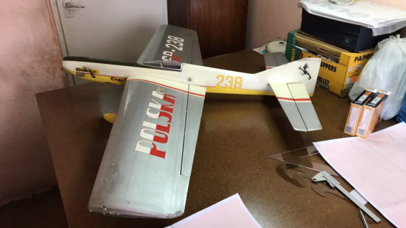

Robert Tomzik Opublikowano 14 Marca 2019 Autor Udostępnij Opublikowano 14 Marca 2019 Cześć, wielokrotnie bywając u Jurka (jr.) zawsze podobał mi się własnie ten model i w tym roku mnie tak "tchnęło" do tego, żeby ten model zrobić. Oczywiście, wszystkie zdjęcia zamieszczę tutaj, w relacji, jednak nie chce robić też coś w rodzaju makiety, kopii w każdym szczególe. Chce skupić się na wymiarach zewnętrznych, kształtach, malowaniu i sposobie rozkładania modelu - tym chciałbym zbliżyć się do oryginału. Konstrukcja wewnętrzna będzie mojego projektu, gdyż tego z zewnątrz tego nie widać Póki co szukam i próbuje się dowiedzieć jaki orginalnie był silnik w tym modelu. Jeżeli nie uda mi się - zastosuje silnik taki jak zamierzałem. Odnośnik do komentarza Udostępnij na innych stronach Więcej opcji udostępniania...
d9Jacek Opublikowano 14 Marca 2019 Udostępnij Opublikowano 14 Marca 2019 re. aukcja eBay.....być możę że jest to taki sam silnik.... stosowało sie silniki 5- 7.5 ccm , ale najlepiej bedzie wiedział Paweł Dziuba , toć to ON fachowcem jest Odnośnik do komentarza Udostępnij na innych stronach Więcej opcji udostępniania...
Robert Tomzik Opublikowano 15 Marca 2019 Autor Udostępnij Opublikowano 15 Marca 2019 Witam, po kontakcie z Panem Pawłem Dziuba udało się ustalić, że model oryginalnie napędzał silnik HP 40 Gold - rozpoczynam poszukiwana motorka Odnośnik do komentarza Udostępnij na innych stronach Więcej opcji udostępniania...

Robert Tomzik Opublikowano 19 Marca 2019 Autor Udostępnij Opublikowano 19 Marca 2019 Silnik już namierzony, niedługo będzie u mnie Wysłane z iPhone za pomocą Tapatalk Odnośnik do komentarza Udostępnij na innych stronach Więcej opcji udostępniania...
