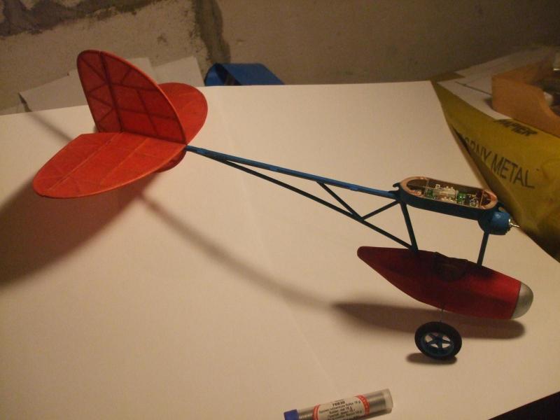

safari28 Opublikowano 30 Marca 2019 Autor Opublikowano 30 Marca 2019 ???? no z tego, co widzialem to jest w linku, chcesz robić? Na takie cudactwo pewnie bym sie kiedyś skusił :) Wracając do latadełka obkleilem kadłub i pomalowalem takie barwy bedzie nosil jak dobrze pójdzie dzisiaj poskladam usterzenie

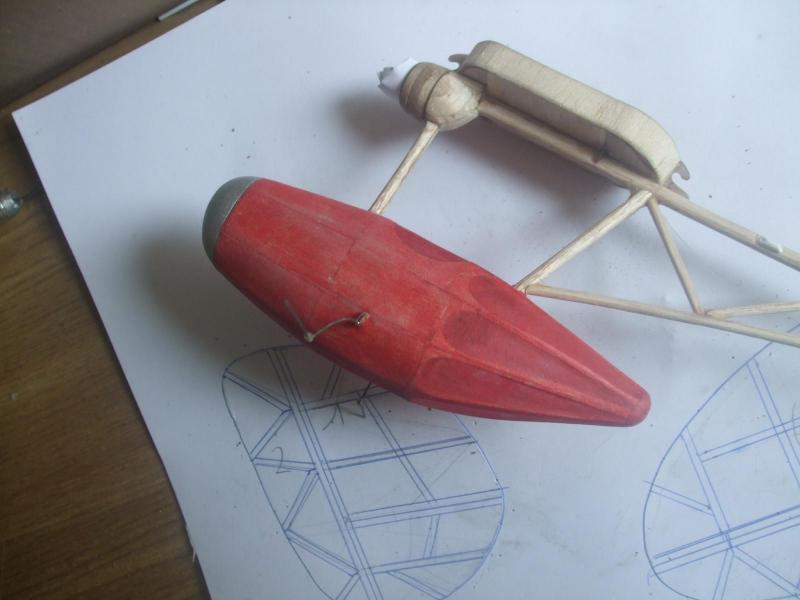

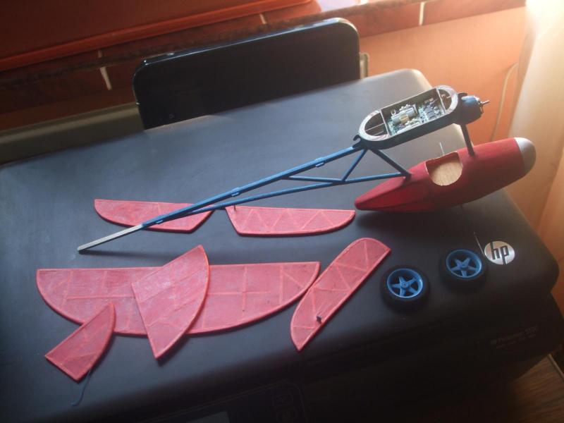

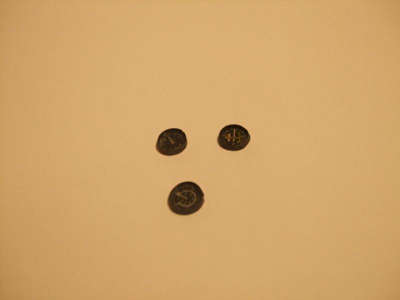

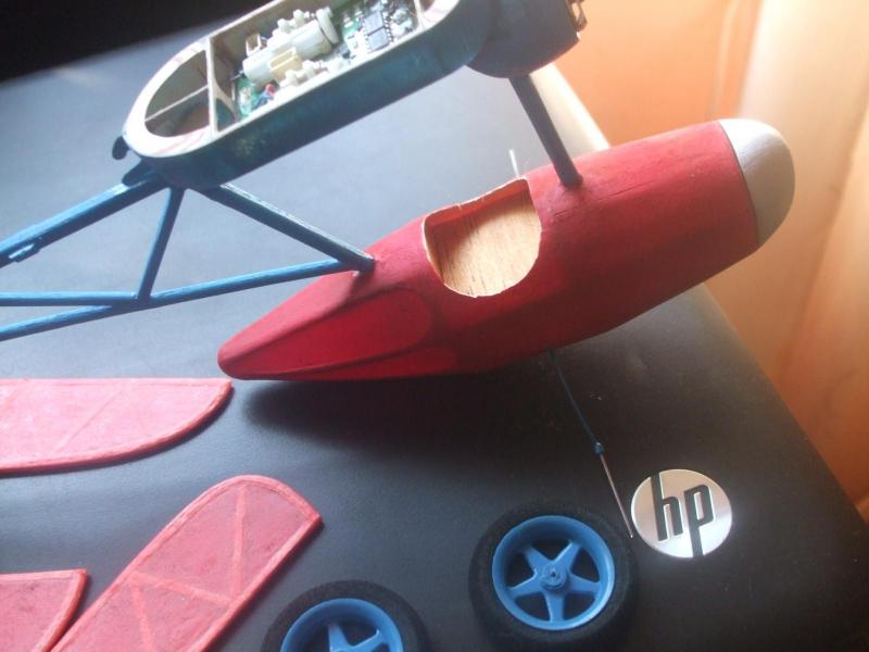

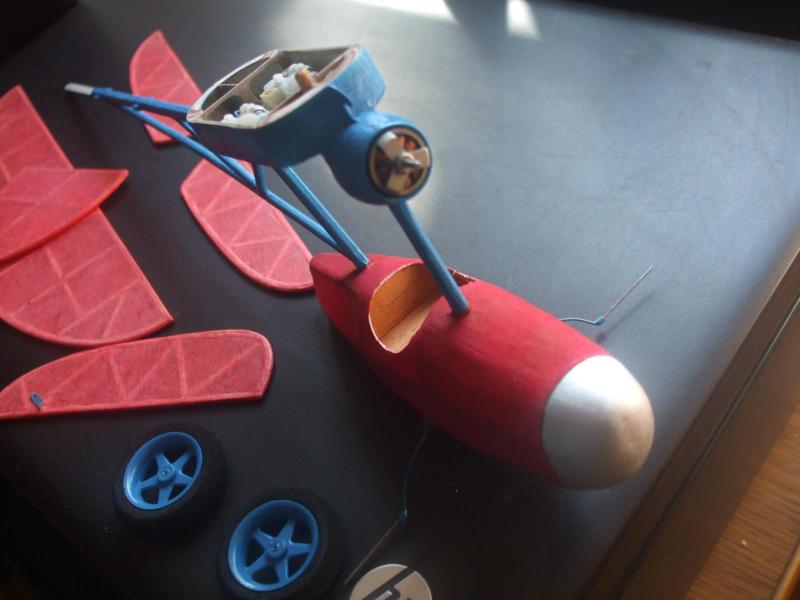

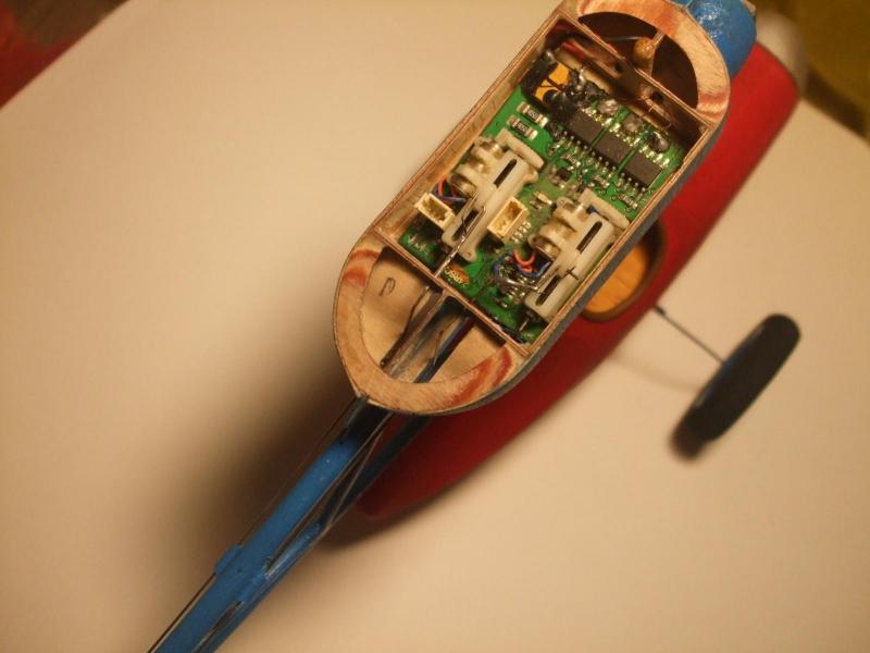

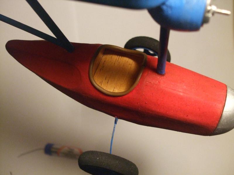

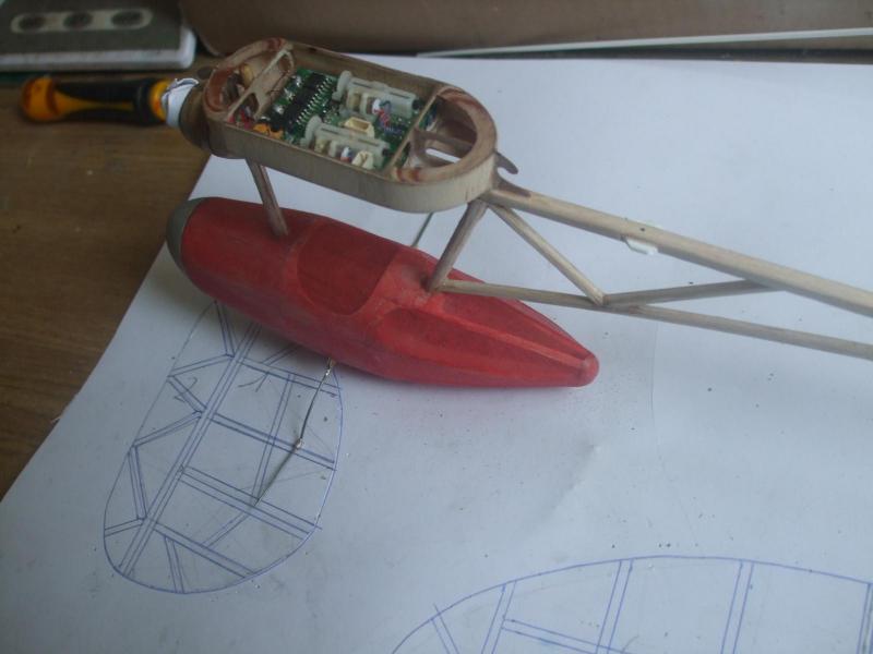

safari28 Opublikowano 31 Marca 2019 Autor Opublikowano 31 Marca 2019 Witam tak jak wspomniałem lotek się nie opłaca robić płat będzie przymocowany za pomocą gumki. Dziwne to faktycznie wychodzi najważniejsze żeby poszybowało :) Dzisiaj w wolnej chwili troszkę powalczyłem składając wszystko do kupy no i zamontowałem napęd sterów wszystko ładnie chodzi i się nie zacina. Taka ze mnie fajtłapa że wylałem siebie całego niebieskiego modelmastera koszulka i sweter do wywalenia Żeby relacja nie skończła się po tygodniu postanowiłem dodać sobie troszkę roboty i wykończyć kabinkę możliwe że będzie pilotował jakiś chipcio i parę zegarów tak dla jajec ps
Marek_Spy Opublikowano 31 Marca 2019 Opublikowano 31 Marca 2019 Wyglada osobliwie i ciekawie zarazem bo jest jedyny w swoim rodzaju a daj duże skrzydła to będzie jak szybowiec, kibicuje
safari28 Opublikowano 31 Marca 2019 Autor Opublikowano 31 Marca 2019 Wyglada osobliwie i ciekawie zarazem bo jest jedyny w swoim rodzaju a daj duże skrzydła to będzie jak szybowiec, kibicuje Dzięki Marek wyssałeś mi to z palca nie wiem jaki jeszcze będą miały ostateczny kształt na ile pozwoli waga zastanawiam się nad ok 70 cm rozpiętści więcej ten dzwoneczek chyba nie uciągnie. Tym myślę się w najblizszym czasie zająć jakas drobna grafika żeby nie był zbyt "łysy" może pilocina i w górę, ma skrzydło mam 20g
Marek_Spy Opublikowano 31 Marca 2019 Opublikowano 31 Marca 2019 Szybowco podobnego wyciągnie Wysłane z mojego K6000 Pro przy użyciu Tapatalka

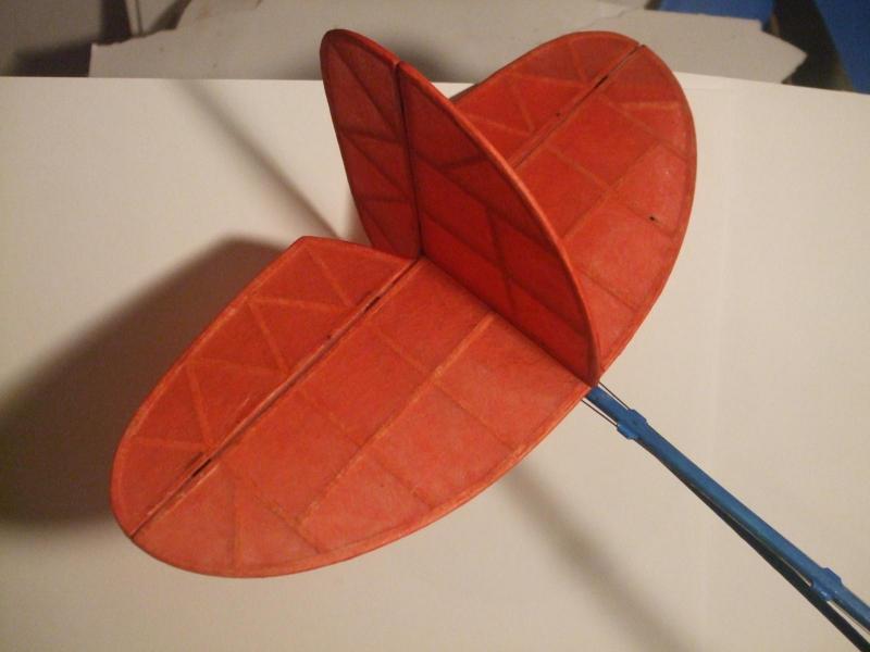

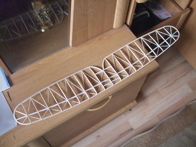

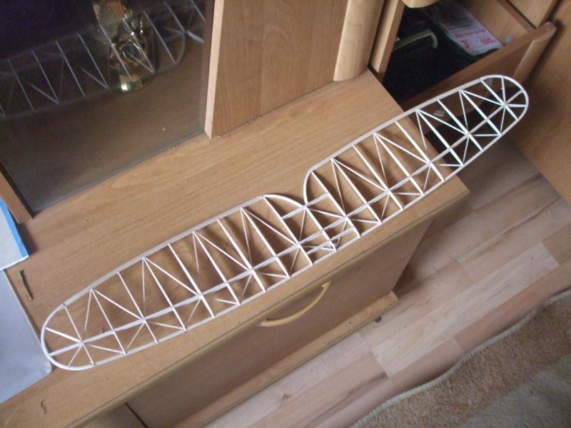

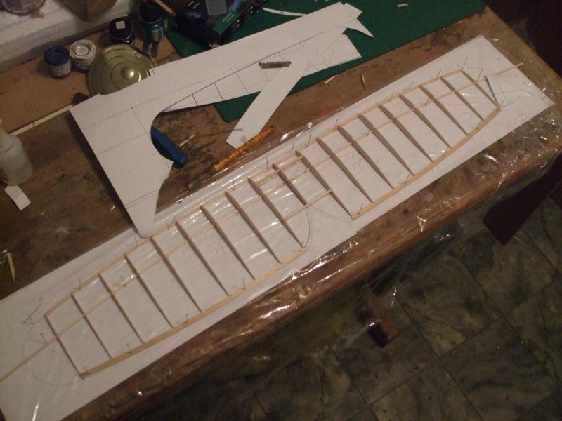

safari28 Opublikowano 4 Kwietnia 2019 Autor Opublikowano 4 Kwietnia 2019 Witam podczas prac konserwacyjnych nad forum cos tam u mnie sie podzialo Skleciłem skrzydło do kupy taki kształt ostatecznie mi wyszedł nawet pasuje do reszty długość 70 cm waga 8,6g teraz to obkleić strasznie się boję to zrobic od góry jesli papier źle sie naciągnie wyjdzie z tego kaszana
jethrotull Opublikowano 4 Kwietnia 2019 Opublikowano 4 Kwietnia 2019 Zawsze można dać cienką listewkę na górze profilu, w około połowie cięciwy między dźwigarem a krawędzią natarcia, ona by pomogła w równym ułożeniu poszycia na wierzchniej powierzchni płata.

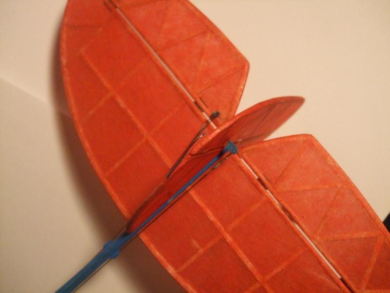

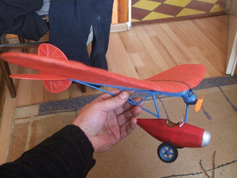

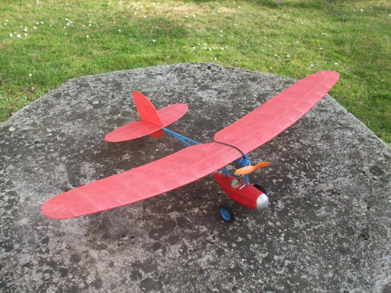

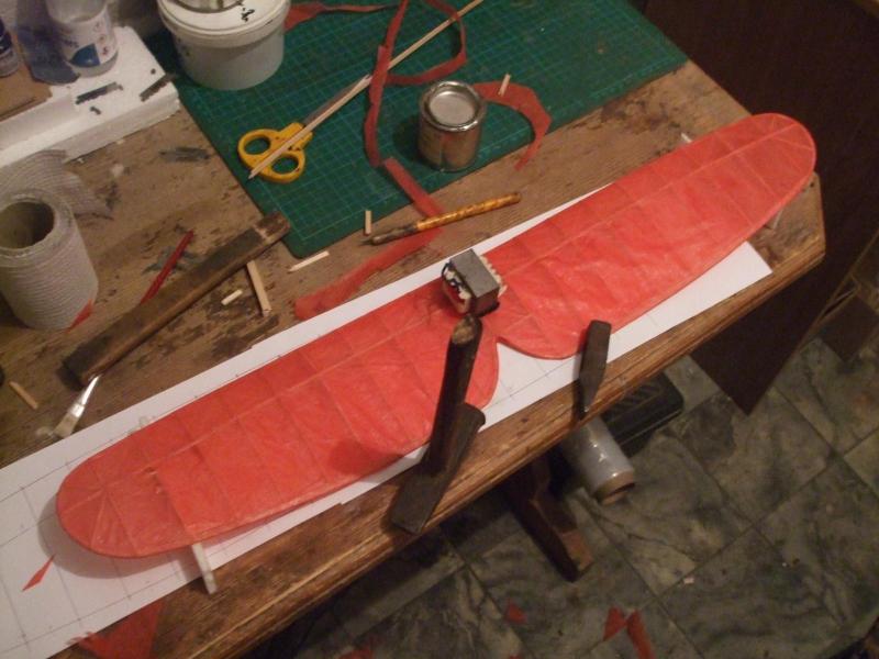

safari28 Opublikowano 6 Kwietnia 2019 Autor Opublikowano 6 Kwietnia 2019 Witam nowe skrzydełko powstaje kompletnie się zgodzę z przedmówcami powinno się suszyć jak Jerzy podpowiedział suszarka to o wiele lepsza alternatywa. Z mojego skromnego doświadczenia wiem jednak że jak dobrze sie wysuszy przypinanie do deski na 2 tygodnie można sobie darować ale to tylko takie moje urojenie sa o wiele lepsi i mają o tym sporo wiedzy Spodnia strona to był pikuś góra niestety to juz inna bajka uparłrm się na jeden kawałek papieru a wiadomo że to nie folia. Udało sie jutro wrzucę fotke ale musiałem kombinować jak koń pod górkę wznios i kształt płata zmusił mnie do stopniowego przyklejania napinania i kilkukrotnego naciągania w odpowiedniej kolejności na fotce na razie wstępny proces obklejania wierzchu
Marek_Spy Opublikowano 6 Kwietnia 2019 Opublikowano 6 Kwietnia 2019 Bardzo ładnie wychodzi Wysłane z mojego K6000 Pro przy użyciu Tapatalka

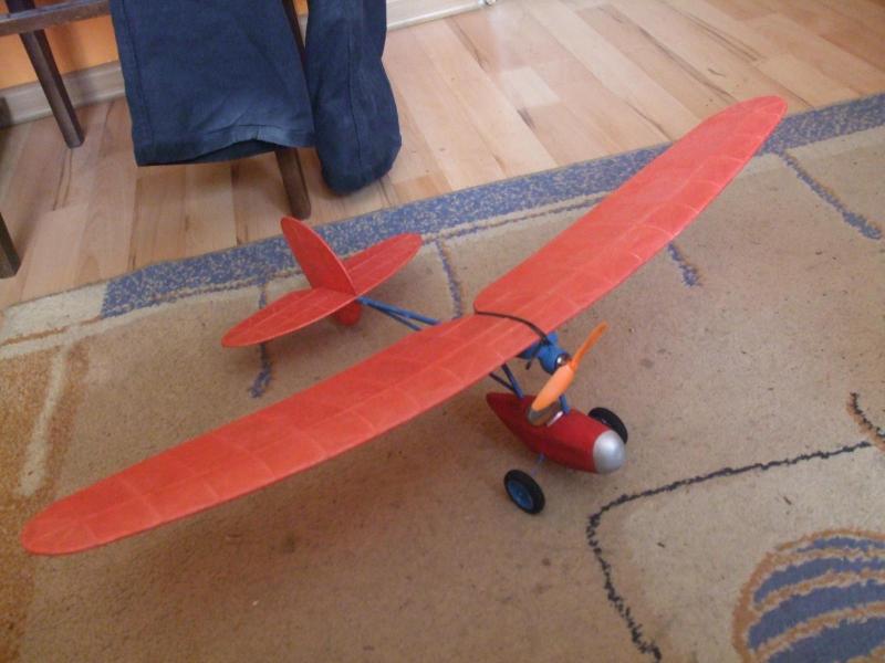

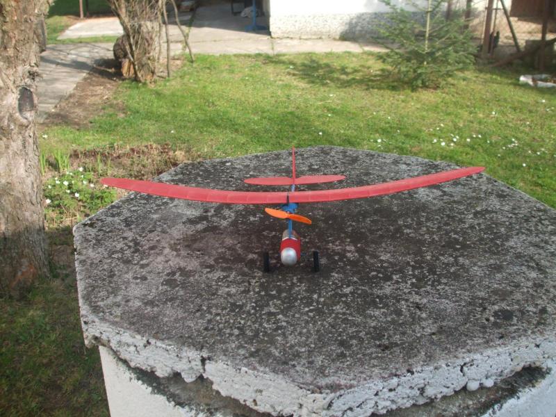

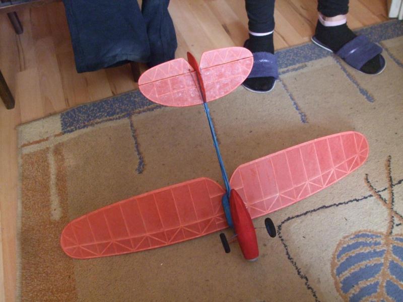

safari28 Opublikowano 7 Kwietnia 2019 Autor Opublikowano 7 Kwietnia 2019 Witam dzięki Marek za miłe słowo tak jak obiecałem fotka gotowego skrzydła nawet wyszło jako tako Nie powstrzymałem sie i złożyłem wszystko do kupy płat kształtem i wielkością nawet pasuje do reszty jeszcze wsporniki skrzydeł i drobna grafika i można próbować lotów
