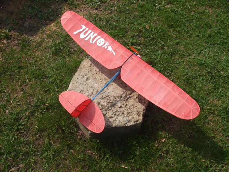

ssuchy Opublikowano 7 Kwietnia 2019 Opublikowano 7 Kwietnia 2019 No i fajny "patyczakopodobny" delikwent się objawił. Ile waży w tej chwili?
Marek_Spy Opublikowano 8 Kwietnia 2019 Opublikowano 8 Kwietnia 2019 Jako całość wygląda jeszcze lepiej, pewnie będzie dobrze latac. Sympatyczny Wysłane z mojego K6000 Pro przy użyciu Tapatalka
Vesla Opublikowano 8 Kwietnia 2019 Opublikowano 8 Kwietnia 2019 No i fajny "patyczakopodobny" delikwent się objawił. Ile waży w tej chwili? Dokładnie. Jak taki patyczak z gondolą :-) Fajny! Gratulacje.
safari28 Opublikowano 9 Kwietnia 2019 Autor Opublikowano 9 Kwietnia 2019 Dzięki chłopaki skrzydło po oklejeniu waży 12g kadłub z elektronika 55g wsporniki z 1,5g pisząc w założeniach 70 g jako całość chyba wiele się nie pomyliłem Model na obecna chwile jest gotowy do lotu z tego co sie orientuje będzie bardzo wolny i wrazliwy na najdrobniejsze podmuchy wiatru 2
Michal4x4 Opublikowano 9 Kwietnia 2019 Opublikowano 9 Kwietnia 2019 Super wyszedl:) Ten wznios skrzydeł jest rozumiem eliptyczny i osiągnąłeś go właśnie poprzez stopniowe oklejanie jednym kawałkiem papieru tak? (pytam bo może coś slabo widzę na zdjeciach, a wzniosu zdaje sie nie opisywałeś; jak coś pomieszałem to sorki, ostatnio troche mam zamieszania i czasu malo). Pozdr i udanego oblotu! M
safari28 Opublikowano 9 Kwietnia 2019 Autor Opublikowano 9 Kwietnia 2019 Dokładnie tak jak Michał piszesz wznios jest eliptyczny i oklejony jednym kawałkiem. Ze wzgledu na brak lotek musiałem wznios zrobic
Marek_Spy Opublikowano 11 Kwietnia 2019 Opublikowano 11 Kwietnia 2019 Model jest śliczny, naprawdę podziwiam i gratuluje Wysłane z mojego K6000 Pro przy użyciu Tapatalka
safari28 Opublikowano 17 Kwietnia 2019 Autor Opublikowano 17 Kwietnia 2019 Witam właśnie przed chwilą oblatałem junira o dziwo lata i to całkiem nieźle Wracając jeszcze do samej konstrukcji okazało się że SC wychodzi zbyt z przodu i trzeba doważyć ogonek. Załatwiłem to w ten sposób że dokleiłem na belce ogonowej zeszlifowany pret węglowy 3mm co niesamowicie wzmocniło konstrukcję która wydawała mi się zbyt ponętna na uszkodzenia. Wrażenia z lotów bardzo pozytywne nie brakuje mocy model szybuje jest bardzo prosty i przyjemny w pilotażu niestety bardzo wrażliwy na najmniejszy podmuch wiatru. troche dzisiaj wieje ale nie mogłem się doczekać i zaryzykowałem był start z reki i z kół muszę trochę poćwiczyć bo wyszedłem z wprawy i mam troche problemów z dobrym lądowaniem Modelu praktycznie nie trzeba było trymować 1 pikniecie kierunkiem w lewo załatwiło całą sprawę Na moje skromne oko projekcik jak najbardziej udany
