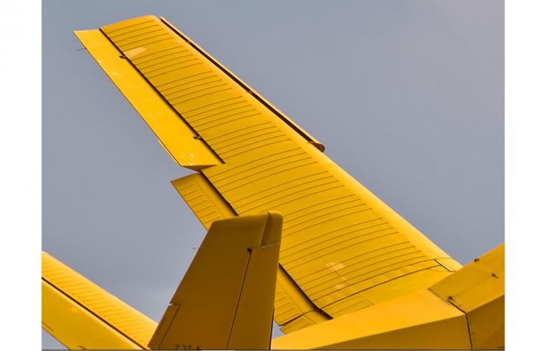

robloz Opublikowano 22 Marca 2019 Opublikowano 22 Marca 2019 Zlin Z-37 Cmelak (którego makietę buduję, relacja na forum), ma płaty kryte blachą ze wzmacniającymi przetłoczeniami. Potrzebuję pomysłu na wykonanie trójkątnych listew o wymiarach 1.5x1.5 mm. Próbowałem z kwadratowych litewek, ale efekt był mało zadawalający. W sklepie z materiałami do dioram znalazłem takie, ale cena powala. Jakieś pomysły?

robloz Opublikowano 24 Marca 2019 Autor Opublikowano 24 Marca 2019 Koledzy, nie ma znaczenia czy drewniane, drukowane. Listwy z balsy się nie nadają, za delikatnie. Przerobiłem pokazaną szlifierkę (może trochę prymitywna, ale na listwach okrągłych zdała egzamin) na frez metalowy i próby są zadowalające. póżniej pokarzę efekty.
