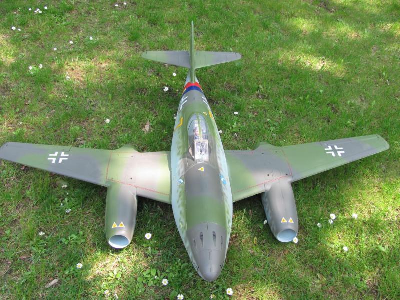

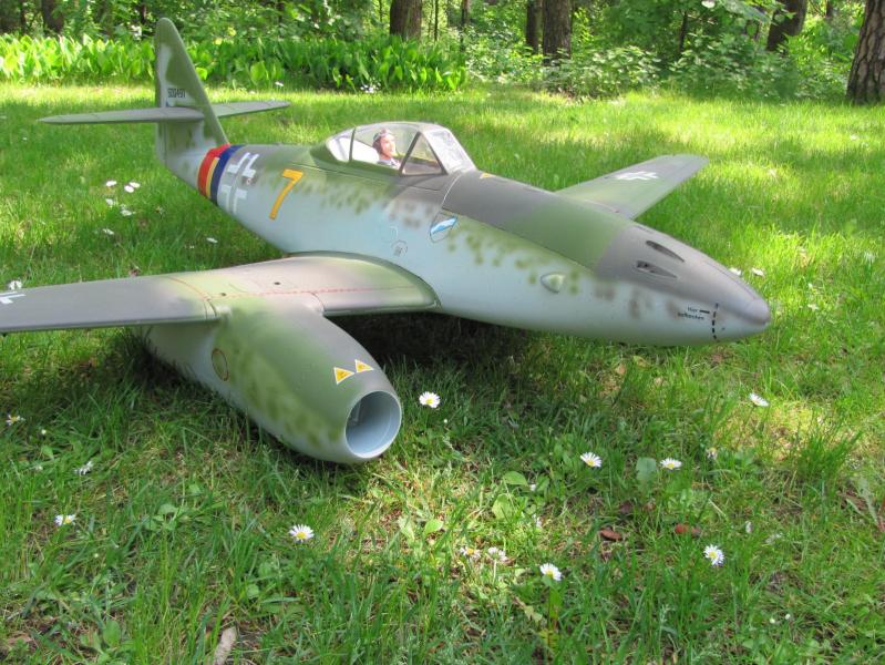

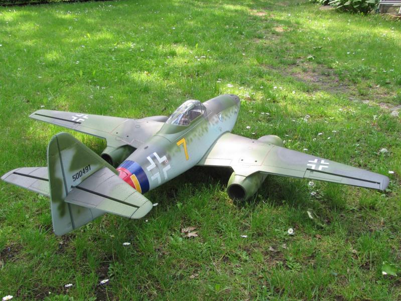

W przyszłości mam zamiar zbudować  ME-262  w skali 1:5,5   o napędzie turbinowym , więc aby sprawdzić   jak  lata się tym typem kupiłem  zestaw  FREEWING   ME-262   o napędzie elektrycznym.
Montaż modelu jest dziecinne prosty. Jak na piankowca model prezentuje się bardzo dobrze. ;)
Czekam na zamówione pakiety  zasilające a potem   ---  oblot i filmik.

To bardzo fajny model, ale ma jedną wadę - bardzo słaby dziób. Radzę wkleić od środka kilka listew węglowych, inaczej może się zdarzyć, że podczas lądowania przy mocniejszym uderzeniu przedniego koła o kępkę trawy złamiesz dziób na wysokości kadłuba.
Poza tym sam miód, malina i orzeszki. Krótki start, łatwe lądowanie i świetne prowadzenie w powietrzu

Dzięki za rady i ocenę modelu. Zauważyłem  ten słaby punkt i wykonałem odpowiednie wzmocnienia  w  strefie nosa modelu.
