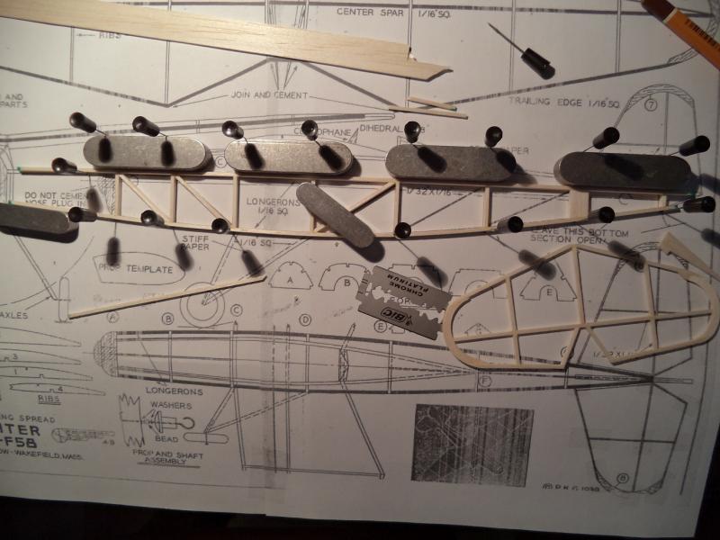

Maciej.j Opublikowano 18 Czerwca 2019 Opublikowano 18 Czerwca 2019 Witam. Plan modelu powstał dawno... w 1939 r.Ciekawa 16 calowa konstrukcja.Budowę rozpocząłem od statecznika poziomego i później boki kadłuba.

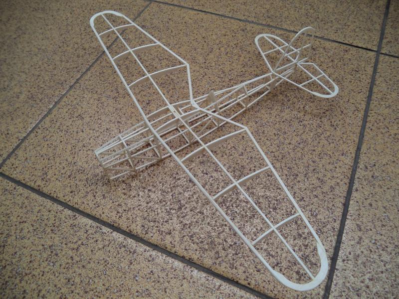

Maciej.j Opublikowano 18 Czerwca 2019 Autor Opublikowano 18 Czerwca 2019 Kadłub sklejony,teraz szlifowanie i skrzydła
Maciej.j Opublikowano 19 Czerwca 2019 Autor Opublikowano 19 Czerwca 2019 I skrzydła gotowe do klejenia wzniosu. A po chwili konstrukcja do oklejania

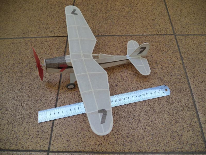

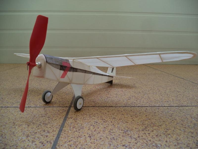

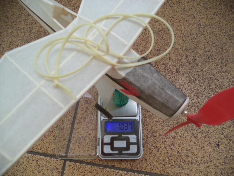

Maciej.j Opublikowano 20 Czerwca 2019 Autor Opublikowano 20 Czerwca 2019 Wczoraj wieczorem i dziś od rana oklejanie kadłuba oraz innych płatów.Aby kadłub ładnie się prezentował został oklejony 15 kawałkami bibuły. Po impregnowaniu warstwą lakieru sklejanie całości oraz trochę ozdoby.Waga modelu obiecująca i użyje pętli gumy 2,5mm.Śmigło Igra cięte do średnicy 125mm

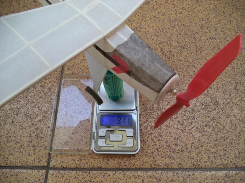

jethrotull Opublikowano 20 Czerwca 2019 Opublikowano 20 Czerwca 2019 Łee tam, waga bez gumy Oszustwo!
Maciej.j Opublikowano 20 Czerwca 2019 Autor Opublikowano 20 Czerwca 2019 Łee tam, waga bez gumy Oszustwo! jutro dam zdjęcie wagi modelu z pętlą gumy

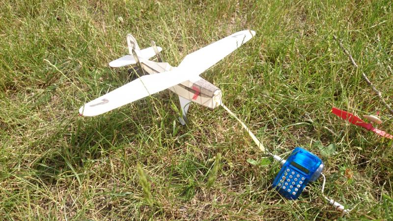

Maciej.j Opublikowano 21 Czerwca 2019 Autor Opublikowano 21 Czerwca 2019 Model polatał około 15 min.Pętla gumy 2,5 mm za słaba do tej konstrukcji a 3 mm to już powstał /racer/model fajny ale na salę,halę.W tej wersji loty są mało widowiskowe. i loty https://www.youtube.com/watch?v=tW89A3kLaQU&feature=youtu.be
Maciej.j Opublikowano 21 Czerwca 2019 Autor Opublikowano 21 Czerwca 2019 Nie był za ciężki na dziubek? Ten model prosty konstrukcyjnie okazał się /twardą sztuką/ aby uzyskać prawidłowe krążenie.Trymowałem porcją plasteliny aby uzyskać zadowalający ślizg.Ale....kolejne emocje na trawniku,idę po kolejny model z szafy i weekend ....latam .
