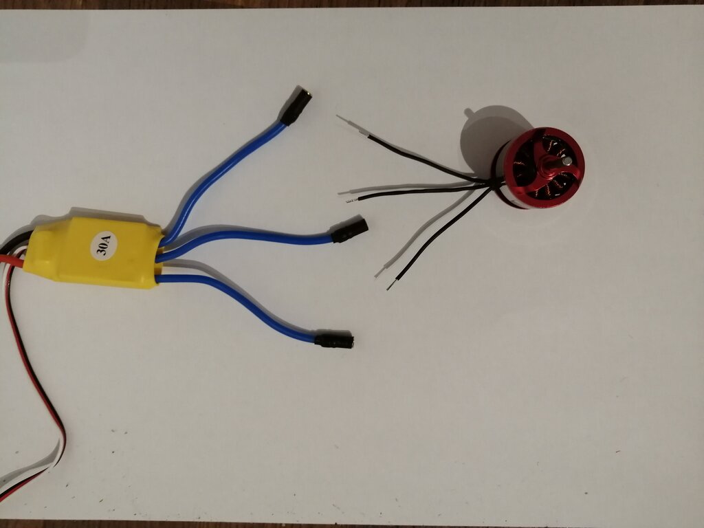

Michal.N Opublikowano 2 Marca 2021 Opublikowano 2 Marca 2021 Witam, chciałbym zapytać jak podłączyć silnik EMAX CF2822. Zrobiłem zdjęcia wszystkie kable są jednego koloru nie bardzo rozumie czy to obojętne który do którego? Jeśli moglibyście też podać wskazówkę jakieś słowa kluczowe które mogą mnie nakierować do zrozumienia uzwojenia silnika będę wdzięczny.
pasi.grzegorz Opublikowano 2 Marca 2021 Opublikowano 2 Marca 2021 Podłącz tak jak na fotce . Jak obroty będą nie wte strone , zamień środkowy z lewym lub z prawym przewodem .
enter1978 Opublikowano 2 Marca 2021 Opublikowano 2 Marca 2021 Mi kiedyś na początku zabawy w modelarstwo ktoś powiedział że środkowy kabel z regulatora z środkowym kablem silnika, jak obroty sa w złą stronę to zamienić boczne kable miejscami . No i zawsze się to sprawdzało.
