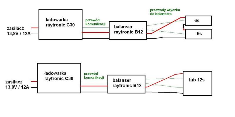

nie mam pod ręką ani zdjęcia ani pakietu 12s żeby sfotografować -nie chce mi się lecieć do garażu po aku  z hulajnogi...   załączam szkic jak to się podłącza w przypadku C30.
ładowarka na swoim wyświetlaczu pokazuje napięcia poszczególnych cel  balanser ma dwa gniazda dla dwóch oddzielnych wtyczek po 6s (zamiast jednej większej wtyczki  12 s) -
zarówno ładowarka jak i balanser tylko jeden kanał i jedno wyjście mocy.
