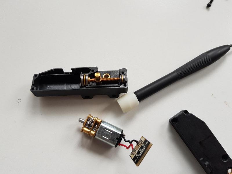

Rotation Opublikowano 15 Sierpnia 2019 Opublikowano 15 Sierpnia 2019 Witam Poszukuję osoby która posiada lub dobrze zna model drona Tuneec Typhoon H. Posiadam takowy model od kilku miesięcy, wykonałem nim kilka lotów ale mam sporo pytań a nie chce zaśmiecać forum. Wole zapytać się albo poprzez ten temat zadając pytania i otrzymując informacje lub na „priv” Widzę, że na razie zero odzewu. Może napisze mój najważniejszy problem Może wyda się to głupie dla kogoś kto ma Typhoona H może i oczywiste ale mam problem z chowaniem podwozia. Tzn nie potrafię go złożyć. Wiem, że na aparaturze st16 jest przełącznik. Niestety po jego przełączeniu nic się nie dzieje. Wiem, także że można złożyć podwozie dopiero jak dron wzbije się na określoną wysokość chyba 10m. Wszystko fajnie ale niezależnie czy dron jest na 60m czy na 10 podwozie jest nadal rozłożone i widzę je w obrazie przesyłanym przez kamerę. Już zastanawiałem się czy nie zależy to także od trybu jaki mam załączony przy lataniu tzn Angel albo Smart. Zmieniałem te tryby w locie przełączając przełącznik od chowania podwozia i dalej nic… Już zaczynam podejrzewać czy nie SA uszkodzone Serwa. Trochę dziwne ze oba. Znalazłem kilka filmików z naprawy tych serw i zauważyłem, że osoba ta potrafiła chować i otwierać podwozie w czasie gdy dron leżał sobie na podłodze. Właśnie chciałem się zapytać jak to zrobić . Wtedy zobaczył bym czy słychać dźwięk chowanego podwozia. To SA najczęstsze usterki Serwa. Słychać je ale podwozie się nie chowa lub nie rozkłada. Ja natomiast nie wiem jak mogę to sprawdzić. Pozdrawiam

Rotation Opublikowano 17 Sierpnia 2019 Autor Opublikowano 17 Sierpnia 2019 Panie i Panowie …problem rozwiązany Jest ta: nie prawdą jest , że yuneec typhoon H musi wznieść się na min 10 m by schować podwozie. Ja mój model rozebrałem z gimbala i śmigieł położyłem plecami na ziemie by można było sprawdzić jak zachowuje się podwozie. Po zbindowaniu modelu trzeba te 1-2 min odczekać by model miał gotowość. Udało mi się uruchomić podwozie tzn jedna noga w ogóle nie dawała życia nawet brak buczenia a jedna noga składała się nawet nie do połowy. Serwa rozebrałem. Mechanizm jest prosty przekładnia i silniczek napędzający śrubę po której wędruje w jedna lub drugą stronę trzpień który popycha podwisie wysuwając je lub chować. Elektrycznie by było widać uszkodzeń ( np. urwanego przewodu z silnika ). Rozebrałem łożyska wszystko potraktowałem WD i wszystko poczyściłem i rozruszałem. Każde serwo miało dość mocno odkręcona przekładnie od silnika. Po dokręcałem poskładałem ….i tatataddtatata dam DZIAŁA 400zł w kieszeni
