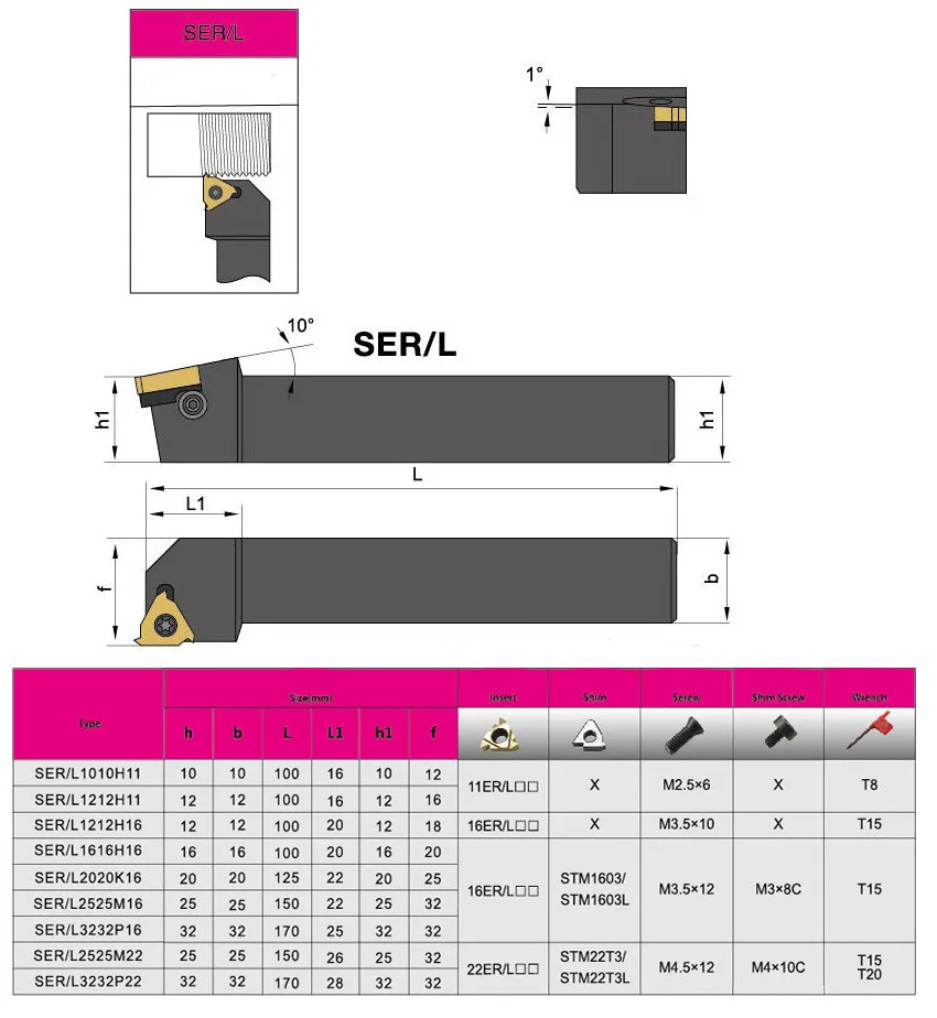

SER1010H11
płytki 11ER/Lxx (np 11ER A55 BMA) lub zamienniki

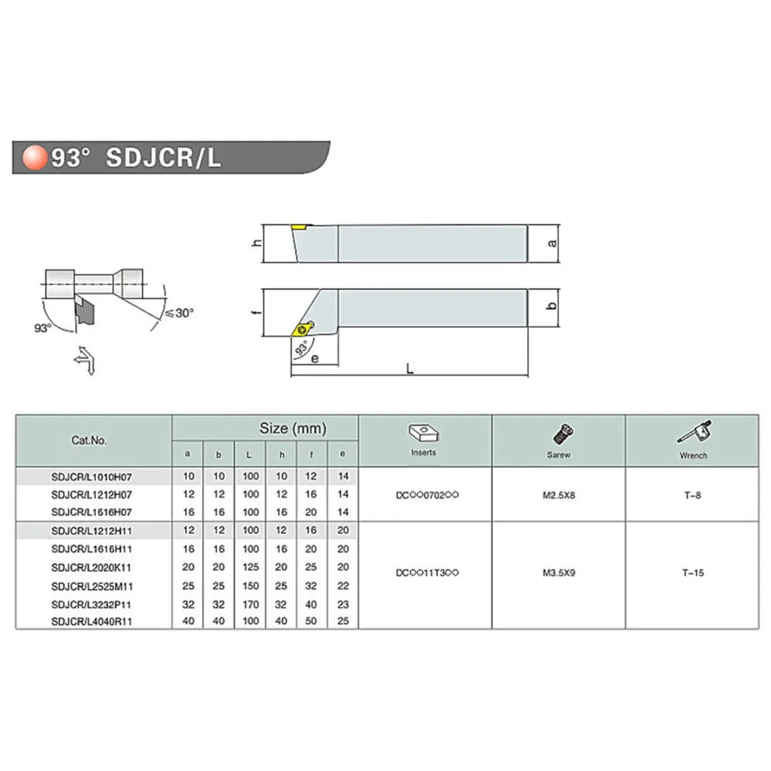

SDJCR1010H07
płytki DCMT0702xx lub zamienniki (xx- promień naroża 02-0,2mm; 04-0,4mm; 06-0,6mm)
