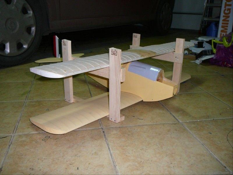

pacek Opublikowano 2 Lutego 2009 Opublikowano 2 Lutego 2009 no proszę tu porady startowe a moja mocno zapóźniona Balilka wygląda tak: ale obiecuję, że się poprawię wczoraj zrobiłem sobie taki precyzyjne :mrgreen: urządzenie do ustawienia górnego płata, jak się z tym uporam, to mam nadzieje że będzie już z górki

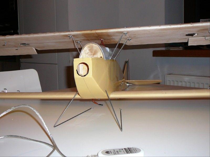

pacek Opublikowano 10 Lutego 2009 Opublikowano 10 Lutego 2009 no i udało mi się w końcu zamocować górny płat, rozwiązanie coś pomiędzy Jankiem i Lechem tzn sposób Janka materiał Lecha (no może nie całkiem, bo dałem dural 1mm) zważyłem to co już mam i to co jeszcze trzeba wsadzić i chyba jest szansa by wyrobić się w wadze między 1200 a 1300 (zależy jak grubego pilota wsadzę do mojej Ballilki) Chciałbym się wyrobić na koniec tygodnia i może się uda narazie dzieciaki chodzą wcześnie spać oby tak dalej
Janek Opublikowano 11 Lutego 2009 Opublikowano 11 Lutego 2009 No i piknie, śruby może daj plastikowe.
pacek Opublikowano 11 Lutego 2009 Opublikowano 11 Lutego 2009 tak myślałem, tylko czy 3mm plastiki starczą :?:
Janek Opublikowano 11 Lutego 2009 Opublikowano 11 Lutego 2009 Spokojnie, ja mam takie u siebie, nawet ze zmielonymi gwintami skrzydło nie odlatuje Skrzydło dodatkowo trzyma się na stójkach więc jest dobrze.
pacek Opublikowano 21 Lutego 2009 Opublikowano 21 Lutego 2009 no i stało się moja Ballila oblatana, jeszcze co prawda co nie co brakuje (naklejki i olinowanie) ale nie mogłem przepuścić takiej pogody jeszcze dziewica lądowanie bez nart :oops: waga wyszła 1250 bez paliwa, co nie co jeszcze dojdzie brak pilota i drobnych pierdół. wrażenia z lotu? troche dziwne tzn model lata w zasadzie sam jest niesamowicie czuły na wysokość (wygląda to tak jak by robił salto w tył i nie zrywa strug) zakręty na lotkach super ale zrobienie beczki trwa tak długo, że obawiałem się czy będę go jeszcze widział ja skończy,nie wiem czy tego typu modele tak mają, na razie wykonałem dwa loty, bo synek zmarzł i chciał wracać do domu. pokombinuje z lotkami spróbuje zwiększyć wychylenia.
