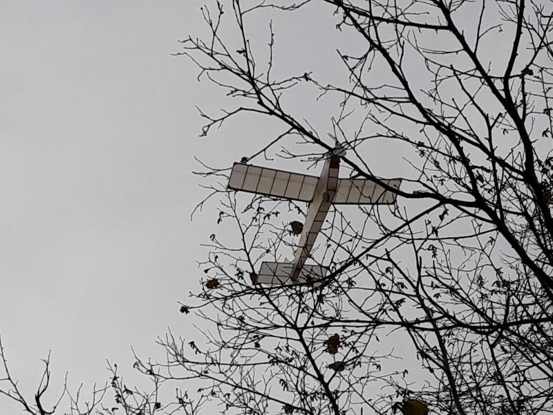

Maciej.j Opublikowano 26 Października 2019 Autor Opublikowano 26 Października 2019 Witam. Dziś korzystając z kolejnego ładnego dnia nowy model i miejsce do latania.Spotkanie z kolegą Michałem modelarzem,wymiana doświadczeń i loty.Były różne troche wiało i.....lądowanie na kolejnym drzewie.Bez problemów dalej model latał po wymianie śmigła z 7 na 6". i loty 2

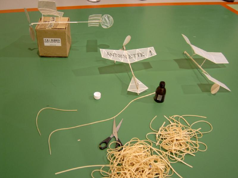

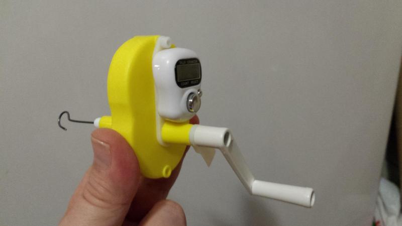

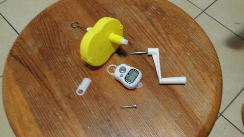

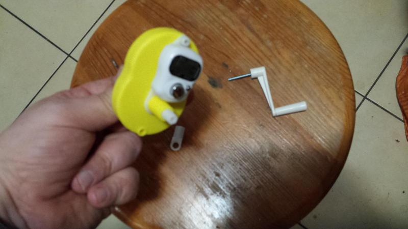

Maciej.j Opublikowano 27 Października 2019 Autor Opublikowano 27 Października 2019 Fajny temat - KONTYNUUJCIE !! Też sobie teraz montuję podobnego "gumaczka" !! Na razie próbowałem z Graupnerowskim gotowcem - też fajowo lata !! Mogę prosić o zdjęcia Waszych nakręcarek do gumy ? Może wkleicie w PDF ie jakiś planik sprawdzonego w locie i łatwego w regulacji modelu ? Witaj. Do moich gumówek stosuję manualne przekładnie 1:5 i 1:15/żółta/ Ta przekładnia wyposażona w kalulator,na osi korbki magnes i obok kontaktron.przewody do płyty kalkulatora i zlicza ilość obrotów.Proste i nie trzeba liczyć w głowie do 200 lub więcej.Nie uznaję wynalazków elektrycznych!!!!! Polecam ten......łatwa konstrukcja i potrafi.....zaskoczyć długimi lotami SKY BUNNY R.O.G. ARTICLE. MODEL BUILDER APRIL 1988.pdf SKY BUNNY R.O.G. PLAN. MODEL BUILDER APRIL 1988.pdf 2

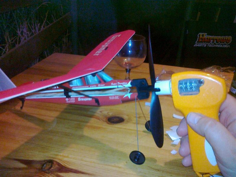

kaszalu Opublikowano 27 Października 2019 Opublikowano 27 Października 2019 (edytowane) Dzięki za odzew - właśnie o takie coś mi chodziło ! Czy tą żółtą można gdzieś u nas nabyć ( link, telefon ?) - szukałem po sklepach modelarskich, ale niestety albo wcale albo ewentualnie elektryczne ( taką jak niżej mam ) . A elektryczna nie do końca spełnia moje oczekiwania - choćby naciąg gumy przy nakręcaniu ! Edytowane 27 Października 2019 przez kaszalu
Maciej.j Opublikowano 27 Października 2019 Autor Opublikowano 27 Października 2019 Dzięki za odzew - właśnie o takie coś mi chodziło ! Czy tą żółtą można gdzieś u nas nabyć ( link, telefon ?) - szukałem po sklepach modelarskich, ale niestety albo wcale albo ewentualnie elektryczne ( taką jak niżej mam ) . A elektryczna nie do końca spełnia moje oczekiwania - choćby naciąg gumy przy nakręcaniu ! Tą ze zdjęcia nakręcarkę można przerobić dodając metalowy hak i podobnie będzie działać jak manualne.Tych drugich nie kupisz w Polsce więc pozostaje wyszukiwarka i winder rubber https://brodak.com/catalogsearch/result/?q=Rubber+Winder
kaszalu Opublikowano 27 Października 2019 Opublikowano 27 Października 2019 (edytowane) Trochę się obawiałem, że z uwagi na delikatną budowę naciąg nakręcanej gumy może ją uszkodzić - ale skoro masz doświadczenia z przeróbką i użytkowaniem takiej przerobionej nakręcarki to dorobię hak i spróbuję ! Edytowane 27 Października 2019 przez kaszalu
Maciej.j Opublikowano 27 Października 2019 Autor Opublikowano 27 Października 2019 Trochę się obawiałem, że z uwagi na delikatną budowę naciąg nakręcanej gumy może ją uszkodzić - ale skoro masz doświadczenia z przeróbką i użytkowaniem takiej nakręcarki to dorobię hak i spróbuję ! Andrzeju. Kilka lat temu używałem elektrycznej nakręcarki która blokowała się po 300 obrotach na gumie 3x1mm. Manualną /czujesz/ gumę,moment i dlatego lepiej wykorzystać własności gumy.Warto też zrobić test zerwania dla partii gumy by uniknąć pękania gumy,destrukcji kadłuba i.....koniec latania.Tez konieczne jest smarowanie rycynowym olejem i co około 10 nakręceń oglądać pasmo gumy czy nie ma pęknięć.Taki sposób to wiele lotów i dużo pozytywnych emocji.,
kaszalu Opublikowano 27 Października 2019 Opublikowano 27 Października 2019 (edytowane) OK !! Dzięki za porady - na pewno się przydadzą !! Ta moja przy nakręcaniu "z dociskiem" też po ok 250 obrotach zaczyna "jęczeć" - może bateria była już słaba po wykonaniu kilkunastu lotów, ale ta przekładnia z tworzywa też może w nieoczekiwanym momencie kichnąć .... Gumę dobrej jakości też kupujesz za miedzą, czy używasz dostępnej u nas ? Ta kupiona u nas wydaje mi się jakby twardsza i mniej elastyczna od np. gumy z zestawów Guillowsa - ale może się mylę bo w "gumakach" mam bardzo małe doświadczenie - trzeba jeszcze postudiować !! Edytowane 27 Października 2019 przez kaszalu

Maciej.j Opublikowano 27 Października 2019 Autor Opublikowano 27 Października 2019 Maciej Ty go nie namawiaj na gumówki On jest koniem roboczym tego działu mini rc i niech tak zostanie Patryk Ja tylko puszczałem swoje gumówki....a reszta........tak jakoś wyszła .Ale zakładam że Michał dalej będzie zaskakiwał Nas nowymi konstrukcjami R/C OK !! Dzięki za porady - na pewno się przydadzą !! Ta moja przy nakręcaniu "z dociskiem" też po ok 250 obrotach zaczyna "jęczeć" - może bateria była już słaba po wykonaniu kilkunastu lotów, ale ta przekładnia z tworzywa też może w nieoczekiwanym momencie kichnąć .... Gumę dobrej jakości też kupujesz za miedzą, czy używasz dostępnej u nas ? Ta kupiona u nas wydaje mi się jakby twardsza i mniej elastyczna od np. gumy z zestawów Guillowsa - ale może się mylę bo w "gumakach" mam bardzo małe doświadczenie - trzeba jeszcze postudiować !! Zostawmy elektryczne narzędzia do zabawek lub dzieciaków.Manualną /polecam 1:5/zrobisz to lepiej.A guma tylko zawodnicza TAN z Peck Polymers.W naszych sklepach brązowa czy biała Pelikan mnie nie.....pasują.Mniej wkręcisz,krócej polecisz A niebieski gumki Guillow......bez komentarza.....

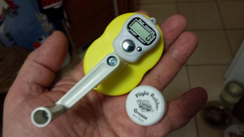

kaszalu Opublikowano 10 Listopada 2019 Opublikowano 10 Listopada 2019 (edytowane) No i stało się - tak się naoglądałem Twoich maluchów, że chyba się wkręciłem i muszę spróbować !!! A że od "wkręcenia się" zaczęło, to na dobry początek nabyłem sobie orzeszkową profesjonalną nakręcarkę do gumy o przełożeniu 1 : 10 i smar do naciągu ! Do nabycia tu : https://www.vintagemodelcompany.com/rubber-winder-10-1-ratio.html - szła 6 dni z UK ale dotarła cała i zdrowa ! Modelik też powstanie ( mam już kilka planików) - muszę spróbować tych "orzeszków" bo zazwyczaj buduję trochę większe gabaryty... Edytowane 10 Listopada 2019 przez kaszalu 2
Michal4x4 Opublikowano 10 Listopada 2019 Opublikowano 10 Listopada 2019 Fajne, zaiste maleństwo ten przyrządzik! Masz już jakiś konkretny model na celowniku? Pzdr, M
Maciej.j Opublikowano 10 Listopada 2019 Autor Opublikowano 10 Listopada 2019 No i stało się - tak się naoglądałem Twoich maluchów, że chyba się wkręciłem i muszę spróbować !!! A że od "wkręcenia się" zaczęło, to na dobry początek nabyłem sobie orzeszkową profesjonalną nakręcarkę do gumy o przełożeniu 1 : 10 i smar do naciągu ! Modelik też powstanie ( mam już kilka planików) - muszę spróbować tych "orzeszków" bo zazwyczaj buduję trochę większe gabaryty... Przekładnia z licznikiem fajna.czekam na Twoją konstrukcję i może loty
