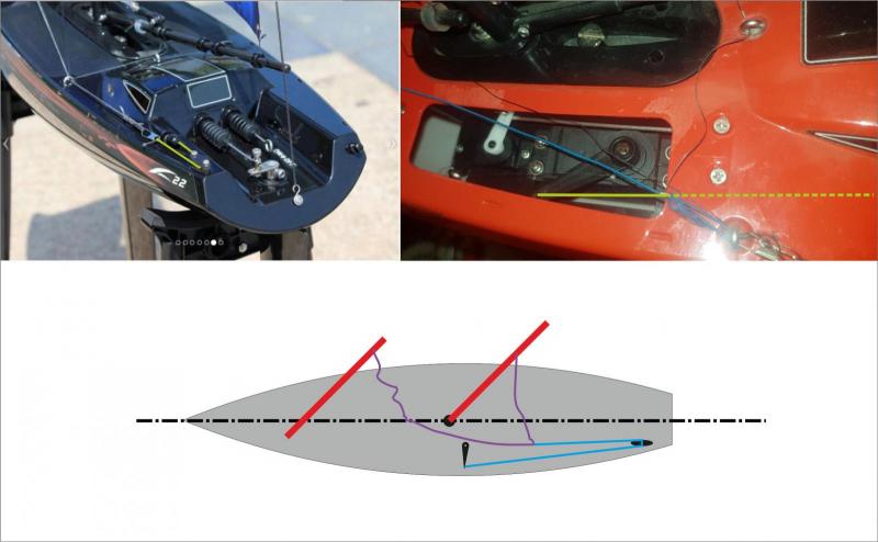

king_kong Opublikowano 14 Listopada 2019 Opublikowano 14 Listopada 2019 hej, nie znam konkretnie tej konstrukcji, ale postaram się pomóc - krok pierwszy - ustaw na nadajniku drążek (od serwa z dużym ramieniem) w pozycji środkowej - przeprowadź szot (linkę najlepiej wędkarską plecionkę typu dyneema) tak jak żółte linie na zdjęciu - ustaw bomy (dwie czerwone linie na szkicu) pod kątem około 45 stopni w stosunku do osi wzdłużnej kadłuba teraz zarówno serwo od żagli jak i same żagle są ustawione w pozycji około środka, i teraz jeden koniec żółtej linki wiążesz do agrafki a drugi do ramienia, ważne żeby nie było luzu. jak już opanujesz to trymerem serwa ustawiasz dokładnie wychylenie żagli,jak będziesz miał problemy to pisz, zrób zdjęcia, etc....

marten19 Opublikowano 14 Listopada 2019 Autor Opublikowano 14 Listopada 2019 Przeogromna płetwa sterowa. O połowę za duża. tak jest oryginalnie i całkiem dobrze sprawuje się na wodzie Co do środka, nie ma żadnej rolki ani innych luźnych części, więc jak tylko brat rybak wróci z pracy, to wydębię od niego plecionkę i sprawdzę, na zwykłej żyłce nie zdaje egzaminu
